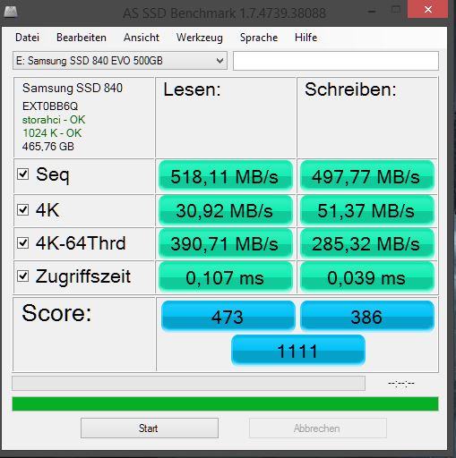

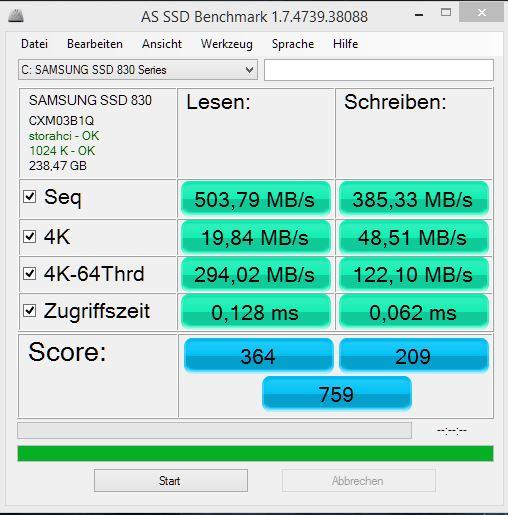

Gerade ma schnell laufen lasse um zu schauen ob alles ok ist, sollte passen ne.
830 256Gb und Evo 500GB
Hmmm, bei 4K-Schreiben scheint mir der Cache gemessen worden zu sein....:cool:
Das ist immer so, Du kannst den ja mal deaktivieren, dann hast Du so 2 bis 5 MB/s bei 4k Schreiben oder die SSD ignoriert die Einstellung zum Cache (Sync-Faking), schreibt also nicht wirklich die Daten sofort auf das Medium (also in die NANDs) und tut nur so als ob. Das "dürfen" eigentlich nur SSD die über ausreichend große Stützkondensatoren verfügen um alle Daten im Schreibcache auch nach einem Stromausfall noch komplett wegschreiben zu können.

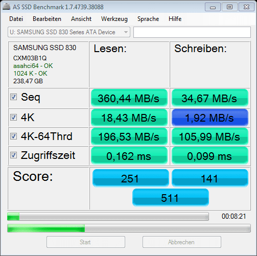

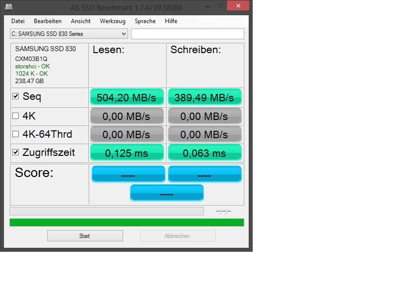

Am Zweitanschluss des MSI X79A-GD65 8D (MS-7760) hängt noch eine Samsung SSD-830 via ASmedia-Chip (6G).
Mit dem Treiber aus 2012 (1.3.8.0) läuft alles erwartungsgemäß im AS SSD Bench.
Mit dem Treiber aus 2014 (2.0.8.0) von der MSI-Seite bricht der Durchsatz im AS SSD Bench massiv ein, Crystal-DiskMark allerdings zeigt weitgehend identische Werte.
Inkompatibilität/ Fehler in AS SSD Bench?

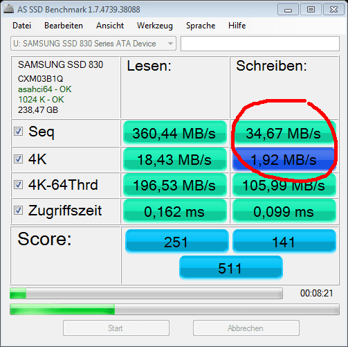

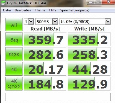

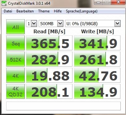

Wieso hängen die am ASMedia und nicht an einem der beiden SATA 6Gb/s Ports des X79? Die Anbindung des ASMedia über nur eine PCIe 2.0 Lanes ist das Problem, daher ist die Leserate auch nicht höher als sie ist, PCIe hat einen gewaltigen Protokolloverhead.
Beim Treiber von 2014 scheint der Schreibcache deaktiviert worden zu sein, daher die meiste Schreibrate. Also häng die SSD an einen Port des X79, möglichst einen der beiden SATA 6Gb/s Ports oder kauf Dir eine Digitus DS-30104-1, deren Controller über eine PCIe 2.0 x2 Anbindung verfügt und somit fast die Performance eines nativen SATA 6GB/s Ports bietet, wie man in diesem Thread bei planet3dnow sieht.

Zusätzlich scheint AS SSD ein Problem mit dem ASmedia-Treiber 2.0.8.0 (aus 01/2014) zu haben, Vergleich v1.3.8.0 mit 2.0.8.0 siehe unten!
Edit: CrystalDiskInfo 6.2.1 findet keine Platten am ASmedia-Controller, wenn Treiber 2.0.8.0 installiert...

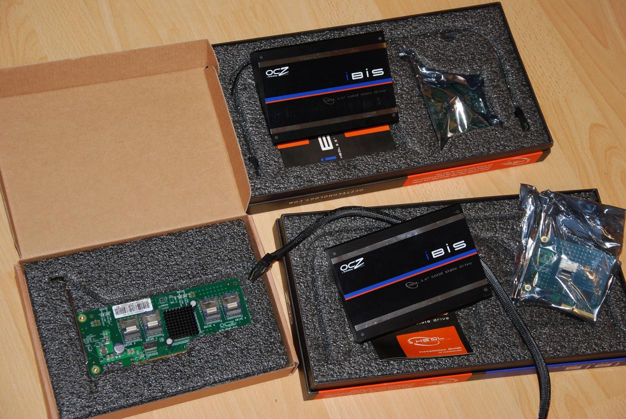

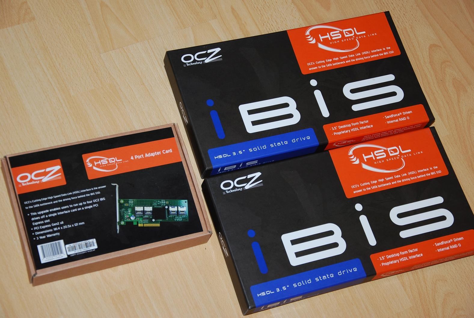

hier mal ein richtiger Exot, (gebraucht gekauft und hab ich gestern eingebaut):
OCZ IBIS PCIe SSD 480GB
Das ist mal ein echter Exot! Achte immer schon auf die Sicherung der Daten, denn das ist ja sowas wie ein RAID 0 aus 4 SF-1200 SSDs und die Controller sind dafür bekannt etwas ausfallfreudiger zu sein. Da kann man auch keine Daten mehr retten, wenn das mal passiert. Übrigens sind Deine Werte durch die Bank besser als bei der 240GB in diesem Review.

Ich hatte mit einigen Problemen zu kämpfen, bevor ich Ding zum laufen bekommen hab.
- Die SSD waren nicht 100% neu sondern es befanden sich Daten sowie eine Win Installation darauf, woraufhin mein PC nicht mehr wusste welches die richtige Startpartition ist.

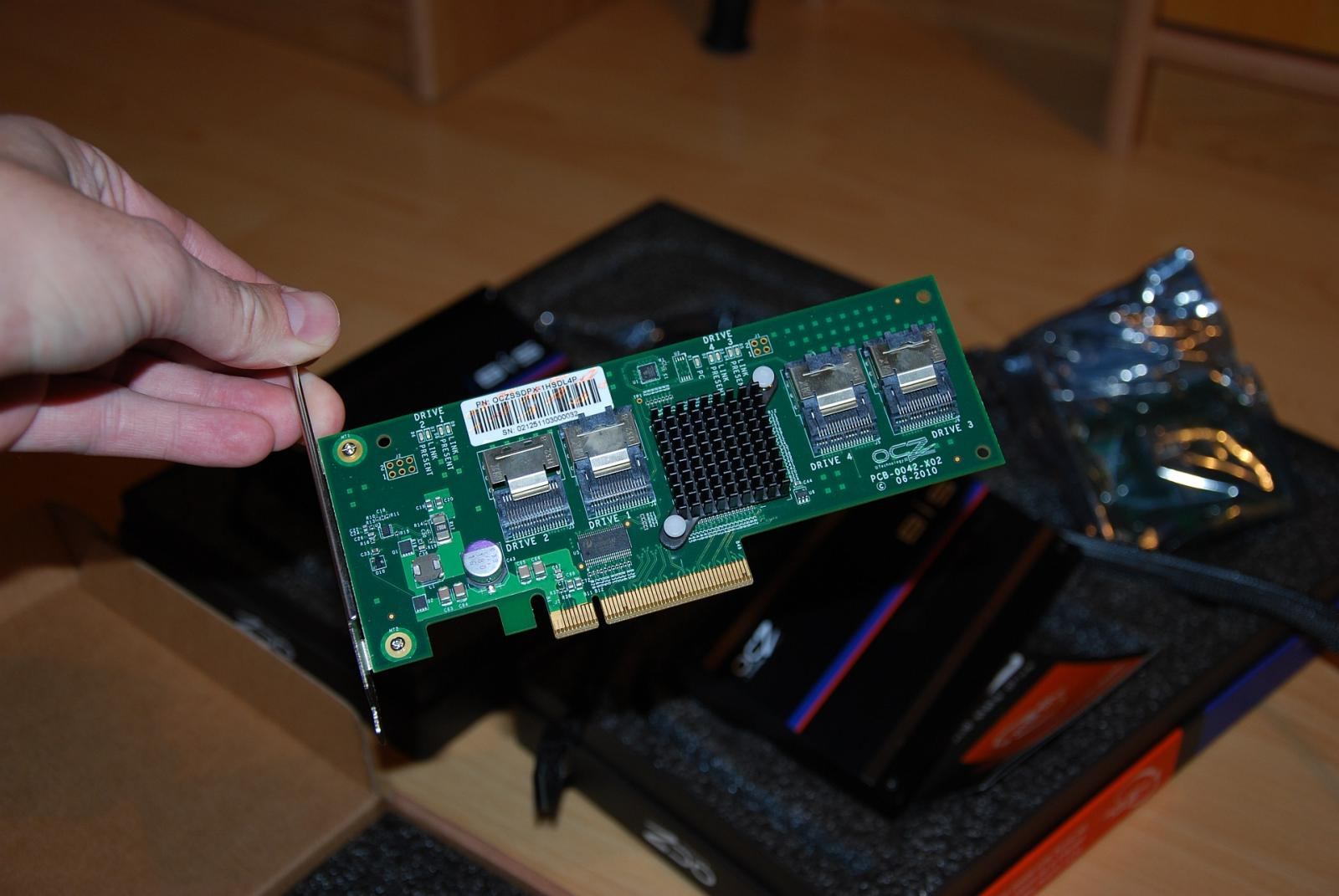

- die PCIe Steckkarte (Silicon Image Controller) hatte keine Treiber für Win7
- das RAID (der 4 Internen Platinen) war anfangs korrupt und unbrauchbar.
Zitat aus dem Testbericht unten:
„Im Inneren des IBIS-Laufwerks befinden sich drei Platinen. Ein Controller-Board beherbergt die SAS/Power-Anschlüsse und einen 3 Gb/s Silicon Image SiI3124 PCI-X-auf-vier-Port-SATA-Controller, der in eine interne Bus-Leiterplatte gesteckt wird. Zwei weitere Platinen tragen jeweils 34-nm MLC-NAND von Intel und ein Paar SandForce SF-1200-Controller. Jedes Board meldet sich im Silicon Image Controller-BIOS als 55 GB-Laufwerk“

- Mein erstes Problem nach der nervigen PCIe Silicon Image Controller Installation war das ich nur 3 Laufwerke anstatt 4 hatte (siehe DOS RAID wie es sein soll, ich hatte jedoch nur die Drives 0, 1, 2). Sowohl während dem Start wo man das RAID auf Dos-Ebene konfigurieren muss als auch unter Win7.
Nach einigen Bemühungen bestehend aus: mehrmaliger Hardware aus und Einbau sowie Umbau und Neustarts, unter Einsatz von boot tools CDs und memory sticks inkl. OCZ Firmware updates sowie BIOS tweaking und Win7 computerverwaltungs recherche, Treiber trial & error Sessions hab ich es dann geschafft.
Die Platine mit den 4 Hubs hab ich noch nicht zum Laufen gebracht, aber einen Teilerfolg kann ich verbuchen.
Arbeite ich mich nun weiter vor.
Ich bin auch dahinter gekommen das die Ware nicht 100% neu ist sowie vom Verkäufer angegeben, jedoch praktisch neuwertig. ca. 30 Betriebsstunden gem. Chystal Disk Info
Um die korrekte Installation sicherzustellen hab ich auch ein paar Benchmarks gemacht und bin nun beruhigt das die vom Hersteller versprochenen Werte auch tatsächlich erreicht werden.
Ebenso erreiche ich auf meinem System zu Hause die Testwerte der Computertester im Internet.
Als nächstes versuche ich die andere IBIS zum Laufen zu bekommen und schließlich beide mittels dem 4 Port Hub.
wie gesagt gebraucht für 500 EUR für das Set mit der Hubkarte und den beiden 480GB IBIS SSDs = 960GB
