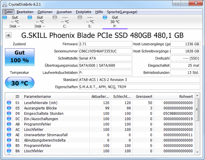

Denn fsutil behavior query DisableDeleteNotify zeigt nur an, ob Windows überhaupt TRIM Befehle schickt und Tools wie CrystalDiskInfo zeigen die Eigenschaften der Disks an, also ob der Controller überhaupt TRIM Befehle versteht, was bei Deinen SSDs der Fall ist.

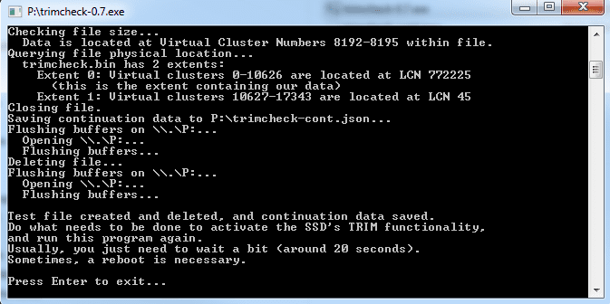

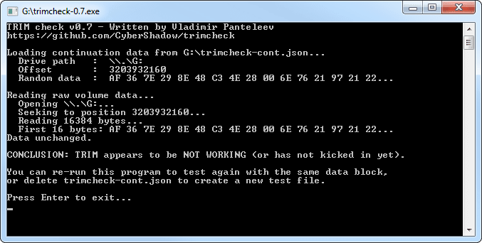

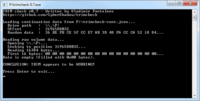

Jepp, das Board ist das, der TrimCheck hat gesagt, das TRim läuft beim ersten Mal, danach nochmal und er sagte, Trim läuft nicht.selbst auf der zweiten SSD soll es laut Tool nicht laufen auch beim Ersten Check...*argh....:/...
Ist jetzt der "storAHCI" der richtige Treiber ...?...wenn nicht, wie kann ich den denn umstellen ?
Die Energiesparfunktionen habe ich alle an, stören mich auch nicht. Also, die Schwankungen bei dem ASS bench....wichtig ist wirklich TRIM, denke ich...
Poste dich mal die Screens von Trimcheck, denn beim ersten Lauf wird nur die Testdatei erzeugt, gelöscht und dazu eine Metadatei mit den Positionen der Datei auf der Platte und deren Inhalt. Eine Aussage ob TRIM läuft findet nach dem ersten Durchlauf also noch gar nicht statt!
Erst beim zweiten Lauf wird aufgrund der Metadatei geschaut, ob TRIM funktioniert hat und wenn ja, wird diese Metadatei gelöscht, wenn nicht wird beim 3. Start erneut geprüft, sonst wie beim ersten mal verfahren und ein neuer Test gemacht. Dazwischen dem Läufen sollte man nichts am Rechner machen und ein paar Minuten warten. TrimCheck muss natürlich auf der zu testenden SSD liegen, wenn es ausgeführt wird und in einem Verzeichnis mit Schreibrechten, ohne Verschlüsselung oder Datenkomprimierung.

Moinsen,
so, eben nochmal das Tool gestartet und siehe da, TRIM funktioniert....
Anschließend dein "fsutil" eingetippt un der Wert ist 0...
...was heisst das ?

Das bedeutet, dass Windows TRIM Befehle schickt.

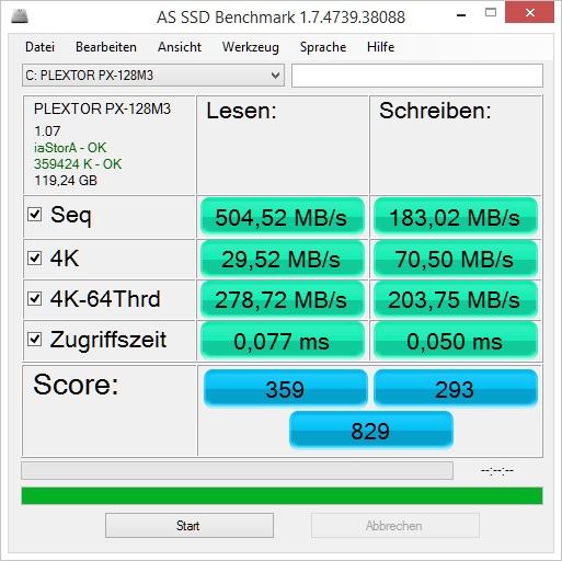

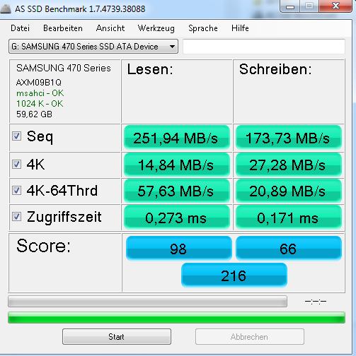

zwei SSD Platten von mir. Wie würdet Ihr die beurteilen?
SSD Samsung 470 (ältere Platte mit 4100 Betriebsstunden)
SSD Plextor PX-128M3 (seit 2 Jahren in Betrieb. 1600STD)

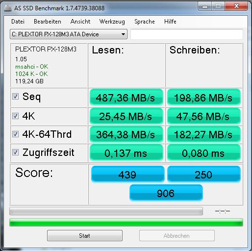

Am 14.11. hat Schrotti (einer Seite vor dieser, Beitrag 1775) die selbe Platte durchlaufen lassen und beim lesen außer bei4K-64Thrd bessere Werte. Liegt das am unterschiedlichen Treiber iaStorA zu msahci oder an der unterschiedlichen Firmware 1.07 zu 1.05 ?
gruss.fritz
Möglich, aber bei Dir könnte auch etwas der Cache eingespielt haben, denn angegeben war die M3S 128GB mit 70.000 IOPS lesend und Deine hat 91.000 gezeigt. Das ist noch im Limit von SATA 6Gb/s, aber eigentlich zu viel für die SSD. Gerade bei 4k und den IOPS hängt auch viel am System.

Die "schlechten" Werte von der alten Samsung sind normal?
gruss.fritz
Ja die alte 470er ist ja auch nur eine SATA 3Gb/s SSD und die haben damals keine so hohen IOPS gehabt. Mit der 830er gab es dann wenigsten viele IOPS lesend und erst mit der 840 (Pro) dann auch viele IOPS schriebend.

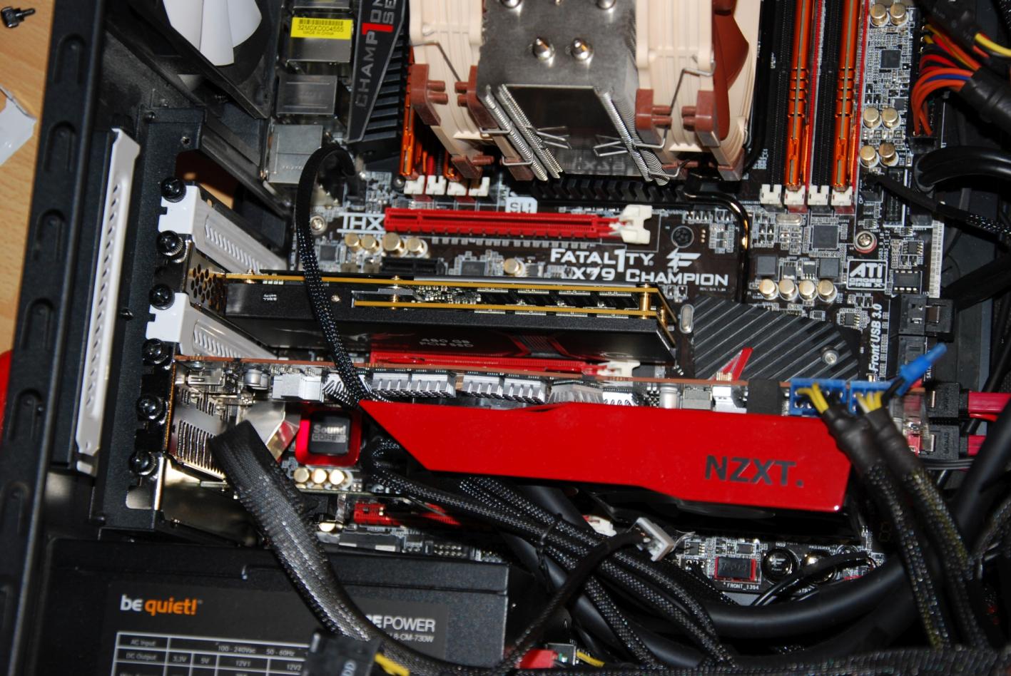

Geht es um das ASRock X79 Champion? TRIM für SSDs im RAID 0 brauchen die neusten Treiber und dazu ein entsprechend neues OROM im BIOS, nur ist das beim X79 nochmal komplitzierter, der ist ja eigentlich ein Enterprise Chipsatz und benutzt daher die Enteprise Version des Intel RST, also den RSTe. Nun gibt es aber Mainbaord Hersteller bzw. BIOS Modder die die Kennung des SATA Controllers im X79 Chipsatz so ändern, dass er wie ein normale Consumer Chipsatz (z.B. wie im Z77) aussieht und mit dem normalen Intel RST läuft, eben wegen TRIM für SSDs im RAID 0. Google also für dein konkretes Board wie das dort aussieht, ob und wie Du das bei dem Board realisieren kannst.
ja genau das Champion hab den neuesten Treiber von ASRock installiert den "Intel RSTe"
Leider ohne erfolg beim RAID0, ansonsten geht TRIM schon und sonst auch alles. Performance ist ja ok mit den Vertex4 RAID0 soweit ich das recherchiert habe...
