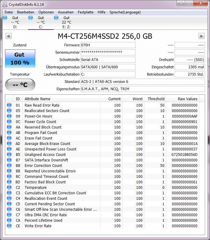

Jemand eine Idee was hier krumm läuft? Selbes System - 2M4 (128 und eine 256'er). Die 128'er ist mit einer Partition belegt,m die 256 in 2x128 eingeteilt. Die 128'er hat ~40gb frei, die 256 (also 128GB) hat ~84 frei. Beide hängen am schnellen Controller auf dem Asrock.
Bei der 256GB dürfte der Media Wear Indicator schon unter 100 gefallen sein, dann fallen auch die IOPS, das ist normal und schon länger bekannt, man erkennt es aber normalerweise nur in Benchmarks und merkt es im Alltag nicht.

ein interessanter Hinweis. Dem gehe ich mal nach wenn ich wieder zu Hause bin. Ist immerhin ein Hinweis. Danke Dir. Mal sehen ob das wirklich so ist. Die ist nicht wirklich alt. 1,5 Jahre oder so. Mein Rechner ist eh relativ selten an. Der Health Status ist aber defintiv 100%
Bin drauf gekommen weil ich mal über eine Erweiterung nachgedacht habe und die 128'er kicken wollte. Was würdest Du machen wenn dieser Media Wear Indicator wirklich sinkt? Eher die 256'er aufs Abstellgleis setzen? Bin gerade etwas überrascht.
Der Health Status muss nicht immer 1:1 der Media Wear Indicator (MWI) sein und wenn der MWI unter 100 liegt, beudetet das noch keine schlechte Gesundheit, sonst wären wir hier alle auch schon halb krank, denn auch der MWI eines Menchen geht ab der Geburt nur noch abwärtz und wer schon Lesen und Schreiben kann, bei dem liegt der garantiert unter 100%, statistisch liegt die Lebenserwartung ja nun mal deutlich unter 100 Jahre und damit verliert man pro Lebensjahr mehr als 1% seines MWI (Mensch Wear Indicator).

Ungewöhnlich, normalerweise tritt dieser Einbruch bei den IOPS erst auf, wenn der Aktuelle Wert von AD unter 100 gefallen ist. Bei den 26 bisher verbrauchten Zyklen ist dies noch nicht der Fall, ab 30 sollte er dann auf 99 gehen.

Das einzige wäre die Partitionierung die mir einfallen würde - aber auch hier stimmt das Alignement. Das mir das im normalen Standard 08/15 Betrieb keine Sorgen bereiten muss ist mir auch klar, aber das die Werte so weit auseinander gehen hätte ich jetzt nicht erwartet. Bin gerade mal auf die msahci gewechselt - auch das bringt nichts. Auf der 256'er ist zweimal Win7 installiert (eine Partition ist immer hidden und wird per Boot-US gemanagt) und in beiden sin ddie 4k/64 so schlecht im Vergleich zur 128'er
Die m4 hat in 256/512GB NANDs mit 8k Pagesize und in 64/128GB solches mit 4k Pagesize, woraus sich eben auch Unterschiede bei den IOPS und den 4k Werten ergeben.
Hmm, OK. Aber das die 256 dabei so massiv einbricht hab ich in den Benches damals nicht so mitbekommen. Seltsam irgendwie finde ich.
