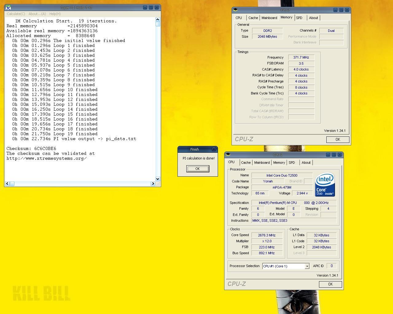

@dana_x: wie und wo hast du den noisblocker montiert? ich könnte blos hinten einen 120mm lüfter reinpacken, dadurch würde die NB aber nur einen kleinen teil von der luft abbekommen.
bin grad am testen. zwar noch nicht auf stabilität, aber super pi :d
momentan hab ich den standard aopen kühler drauf. der lüfter ist mir aber nicht leise genug, daher tausche ich den gegen nen 80mm mit adapter aus oder besorge mir direkt nen scythe ninja...
die cpu wird aber relativ warm. kein wunder bei 30°C zimmertemperatur (ich wohne nicht im dachgeschoss).

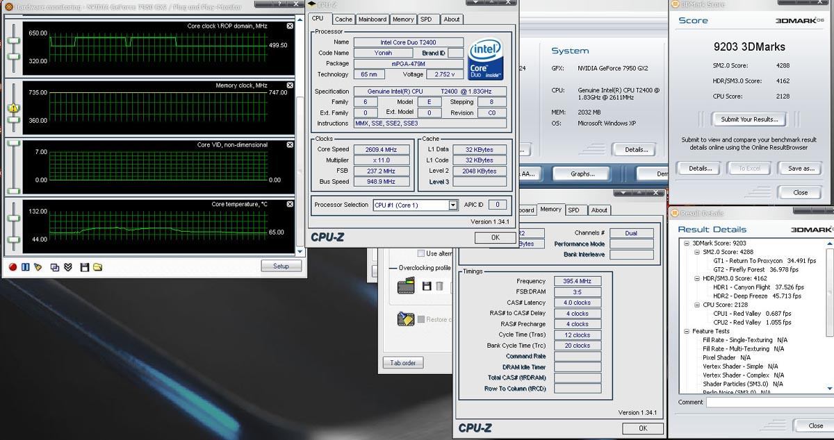

7950GX2@600/750 auf 975er aopen.
muss mal den alukühler tauschen:wink:
@dana_x: ich habe das antec superlanboy. muss mal schauen, irgendwie wirds schon klappen.
ich frag mich aber, weshalb ich immer solche krücken cpu's erwische. vielleicht liegt es auch an der kühlung, aber naja schaut selbst @screen. bin zwar noch am testen, aber vielmehr wird wohl nicht drin sein.
edit: für screen siehe #1141
@ Plainvanilla
Welche 7950GX2 hast du ?
Welches Bios hast du auf dem AOpen im Einsatz ?
Welche Temperaturen erreichst du auf der Karte unter Last ?
Danke und Grüße
Sascha
