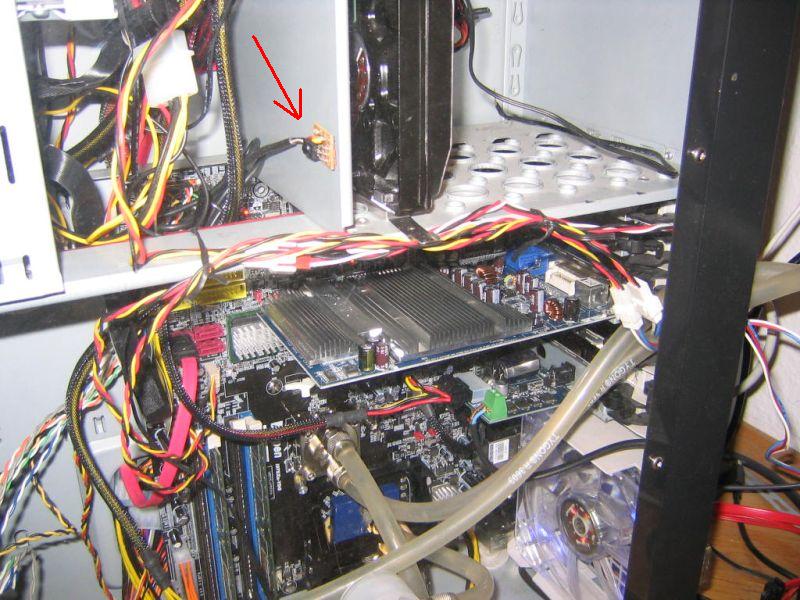

wo habt ihr den IR Empfänger platziert?
nirgends hab den weggelassen wenn du damit richtig arbeiten willst mussu den außerhalb des Case anbringen. Bei mir wars so, das er innerhalb des Cases net funktioniert obwohl die Fernbedienung freie sicht durch das Fenster hatte
Bei mir geht es durchs Fenster...
