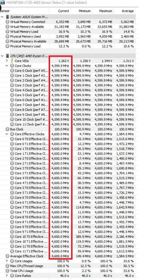

könnte sich einer mal bitte meine CPU Takt Werte ansehen, diese habe ich bei einem 3dMark Time Spy run aufgezeichnet,
Meine derzeitige Einstellung ist PBO2 +200 mit Curve Optimizer. die CPU scheint aber effektive auf einigen Kernen nicht mal 3.8 GHz zu erreichen, ist das clock stretching??
Solange deine GPU bei ~99% Auslastung ist hat die CPU Leistung keinen Einfluss auf deinen GPU-Score...
Clock-Stretching wäre möglich sollte aber mit der Curve Optimizer Methode eigentlich nicht passieren.
Per -Offset der CPU-Vcore +PBO passiert das relativ schnell....
Vorschlag. Cinebench R23 im Loop laufen lassen und nochmals gucken wie sich der effektive Takt verhält...
Timespy ist dazu eher ungeeignet um das auf die Schnelle zu sehen...
Bei mir sieht es im R23 so aus... Meine CPU läuft allerdings komplett auf Standard...
Wie du siehst ist der normale Takt sogar leicht niedriger als der effektive Takt bei voller Auslastung....
Nachtrag, extra für Dich Holzmann ;)
Hier auf die schnelle mit moderatem OC:
Immer unter Vollast aller Kerne testen. Der normale Takt und der effektive Takt sollten nahezu gleich sein... Ist das nicht der Fall hast du Clock-Stretching und wirkt sich auch deutlich negativ auf deinen Cinebenchscore aus...

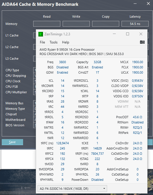

Meine IF1900 hole Krücke brauchte für 1866 1.1375v vSOC um keine WHEA zu schmeißen (1125mV gab welche).
Gerade mal die andere CPU geschaut, die scheint mit .975v auszukommen, was das hier real gibt:
Irgendwie schon krass die Unterschiede. :unsure:
Das schmeißt auch auf's erste keine WHEAs so, die kommen erst mit 950mV @BIOS. Läuft auch nicht langsamer, komme auf meine 54.5ns. Ist jetzt mangels Zeit nicht großartig getestet sonst.
Es gibt nur einen kleinen "Haken". Die Kiste geht so unter Last komplett aus und lässt sich auch ~30s nicht mehr einschalten. :fresse:
Es reicht schon Karhu anzuschmeißen, nach kurzer Zeit, zack Ende, aus die Kiste.
Die IOD wird allerdings auch ignoriert bei so tiefer vSOC. Vermutlich wegen voneinander abhängigen Spannungen. Jemand eine Idee wo ich da ansetzen könnte?
CCD und IOD gehen nicht höher als SoC egal was du da einstellst oder ausgelesen wird ;)
Ich würd mal mit SoC 975, IOD 950, CCD 925 testen.
Oder so wie ichs mal probiert habe zum WHEA Test:
Niedrigste SoC Spannung die noch bootet. Dann CCD/IOD noch 25mV runter. Waren bei mir SoC 925, CCD/IOD 900mV.
Wirft zuverlässig WHEAs in 101er Paketen bei IF1900.
Alles um 25mV rauf und gucken wie es mit den WHEAs aussieht. Diverse Tests laufen lassen wie die Werte aussehen. Komische Fehler wie Bildaussetzer sind meist CCD, beschissene Cache Werte auch.
Scheiß Latenz und wenig Durchsatz ist SoC.
Hauptsächlich erstmal mit der SoC und IOD rauf, CCD ist ja meist schon bei 925-950mV stabil.
Die 101er Pakete waren so bei IOD über 960mV weg, SoC war da glaub ich schon auf 1000mV. Solange 101er kommen einfach beide Spannungen hoch, wenn die weg sind dann einzeln.

54,5ns ist jetzt auch nicht grad toll für CL14.. da komm ich mit CL16 schon drunter. 2 CCDs sind da allerdings auch etwas langsamer.. Ich würd wohl doch erstmal was mit SoC und VDDG durchchecken. Falsche VDDP ist auch immer son Faktor den man nicht außer acht lassen sollte, das gibt auch sehre kuriose Fehlerbilder bei RAM Tests.
