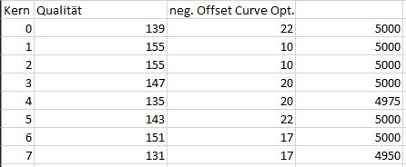

Mit dem CoreCyclerX kann man die gemeldete Qualität der einzelnen Kerne auslesen.
Das kann beim Curve Optimizer helfen.
Bei meinem 5800X kamen folgende Werte raus:
Ziel war mit Stock PBO Einstellungen einen Single Turbo Takt von 5 GHz zu erreichen, hat nicht überall stabil geklappt.
Im CB20 ist der allcore Takt von 4,45 GHz auf 4,55 GHz gestiegen was runf 80 Punkte ausmacht.
Die "guten" Kerne brauchen und lassen sich nicht so sehr optimieren.

Hast du die werte zbs 139 auf 22 selber eroiert oder gibt es eine tabelle.
Eigentlich eine dumme frage wenn man llc verschiebt verschiebt man auch die tabelle.
Aber gut glaube meine core null bei mir geht mit -23 am besten.

Hab ich selbst ausgetestet und mit dem CoreCycler geprüft.
100% sicher ist der aber auch nicht da ich in Cyberpunk 2077 trotzdem Abstürze hatte. Somit musste ich den ein oder anderen Kern nochmal auf die Werte hier in der Tabelle entschärfen.
Dachte mir, dass meine Werte evtl. einen Anhaltspunkt geben.

Wie wird empfohlen den test zu machen mit welchen Settings ?
Fixe Settings wie CPU Spannung LLC 3 etc ?
Standard PBO Settings ? oder wie ?
Curve muss aus sein vermute ich.

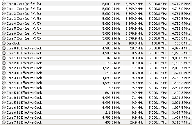

Ich hab es anderst gemacht, Curve Optimizer -30 (AllCore) und heran getestet bis +75 Overboost.
Ergibt bei mir einen AllCore 4800Mhz und SingleCore 4925Mhz ohne Schwankungen nach unten bei Last.
Ist mein 24/7 Setting und läuft bis jetzt ohne Probleme, Aida64 2 Stunden ohne Fehler.
Single Core sind 1625 Punkte und MultiCore 16400~ Punkte.

Was liegt denn an Spannung bei den 4,8 GHz unter Last an? Nettes Ergebnis auf jedenfall 👍
Danke dir, dann hab ich noch Luft nach oben. Hast du mal getestet ob das auch Prime stabil ist? 4,7 GHz und 1,3V sind bei mir CB R20 und alles andere stabil, aber bei Prime small FFTs startet der PC nach nichtmal einer Minute direkt neu 😅
Bei small FFTs liegen dann 1,27V an.
Ich bin ganz ehrlich mit Prime95(AVX) möchte ich die CPU eigentlich nicht über längeren Zeitraum belasten, es hat für viele einen hohen Stellenwert um den "StableAward" zu bekommen.
Für mich persönlich ist es ein Szenario was bei mir nicht auftreten wird, 100% Auslastung wie im Aida64 mit Speicher Auslastung klingt für mich schon nach einen Szenario was selbst im Alltag nicht oft vorkommt. Ansonsten muss es meine Spiele ohne Abstützte überstehen bei den unterschiedlichsten Lastzuständen was meistens mehr zum Problem wird mit Overclocking.
Meine persönlich Meinung!
Ich sehe das ähnlich. Prime hab ich die letzten Male eigentlich nur verwendet, um zu sehen was die maximale Temperatur sein wird. Small FFTs ist auch schon eine harte Belastung für die CPU, das wird so normalerweise nicht vorkommen.

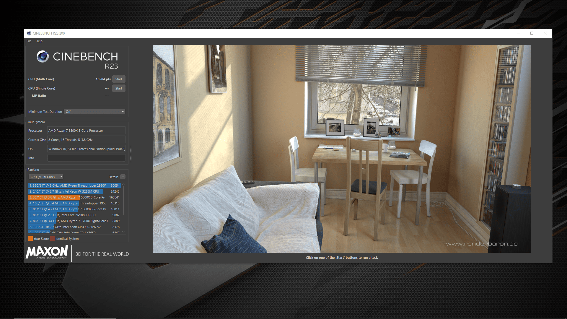

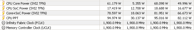

Finde ist die einfachste und schnellste Mittelweg Lösung Save, habe jetzt -30 (AllCore) und +150 Overboost TDP 95 Watt und keine Nennenswerten Performance Unterschiede zu 200 Overboost und langem pro Kern rumprimmeln.
Gerade mit Mem5 v0.12 Test und Ollie.cfg

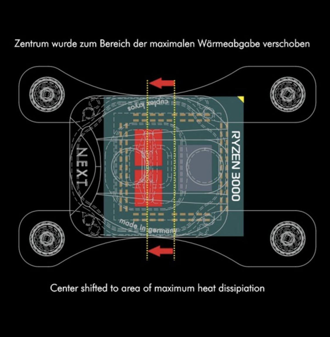

Laut Tests ist der Techn ca. 2-3° Kühler als der Heatkiller 4 pro. Der Techn ist halt auf das Chipdesign von AM4 hin optimiert. Der Heatkiller ist schon einige Zeit am Markt und benötigt eigentlich mal ein Update, das dauert aber wohl noch etwas.

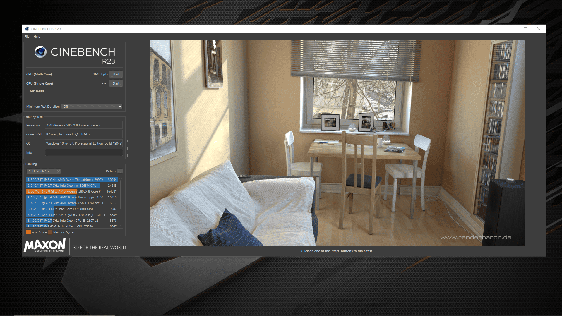

Hab den neuen Kühler heute erhalten, allerdings passen die Gewinde an meiner AM4 Backplate nicht überein mit dem Montagesatz. Die Montage ist also nur mit anderen Schrauben/Gewindestücken möglich, ich hatte zum Glück noch von anderen Kühlern ein paar Sachen im Haus gehabt und konnte den Kühler dann erstmal provesorisch damit montieren. Im Schnitt sind es 7-8 °C geringere Temperaturen bei Vollauslastung und hat damit meine Erwartungen übertroffen. Beide Kühler wurden mit 18 °C Wassertemperatur getestet und MX4 Wärmeleitpaste damit es auch ein fairer Vergleich ist.
Dann nochmal zum Spaß heute den Chiller auf 8 °C Wassertemperatur gestellt und meinen CB Score geknackt. :d
