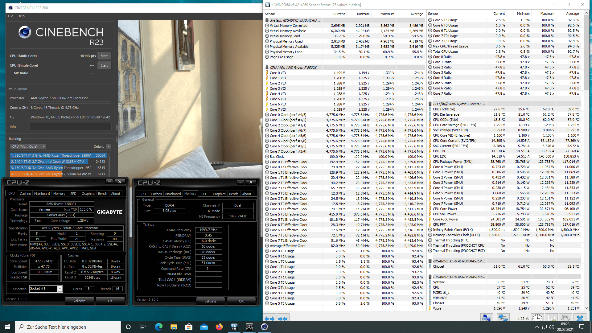

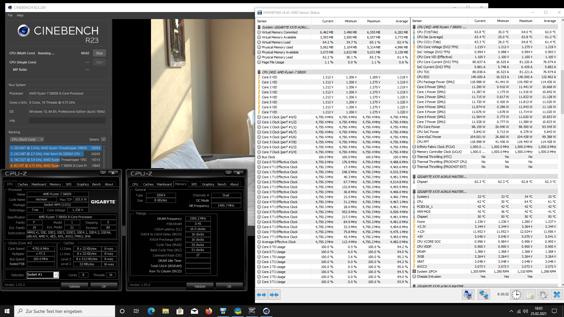

Heute endlich mein Mainboard bekommen um den 5800x zu testen, also ab aufs Board und 4,7 GHz AllCore anvisiert. Vorerst nur Multi/Spannung und XMP geladen, dann kurz CB23 durchlaufen lassen.
Würd sagen, da hast ne Perle erwischt.

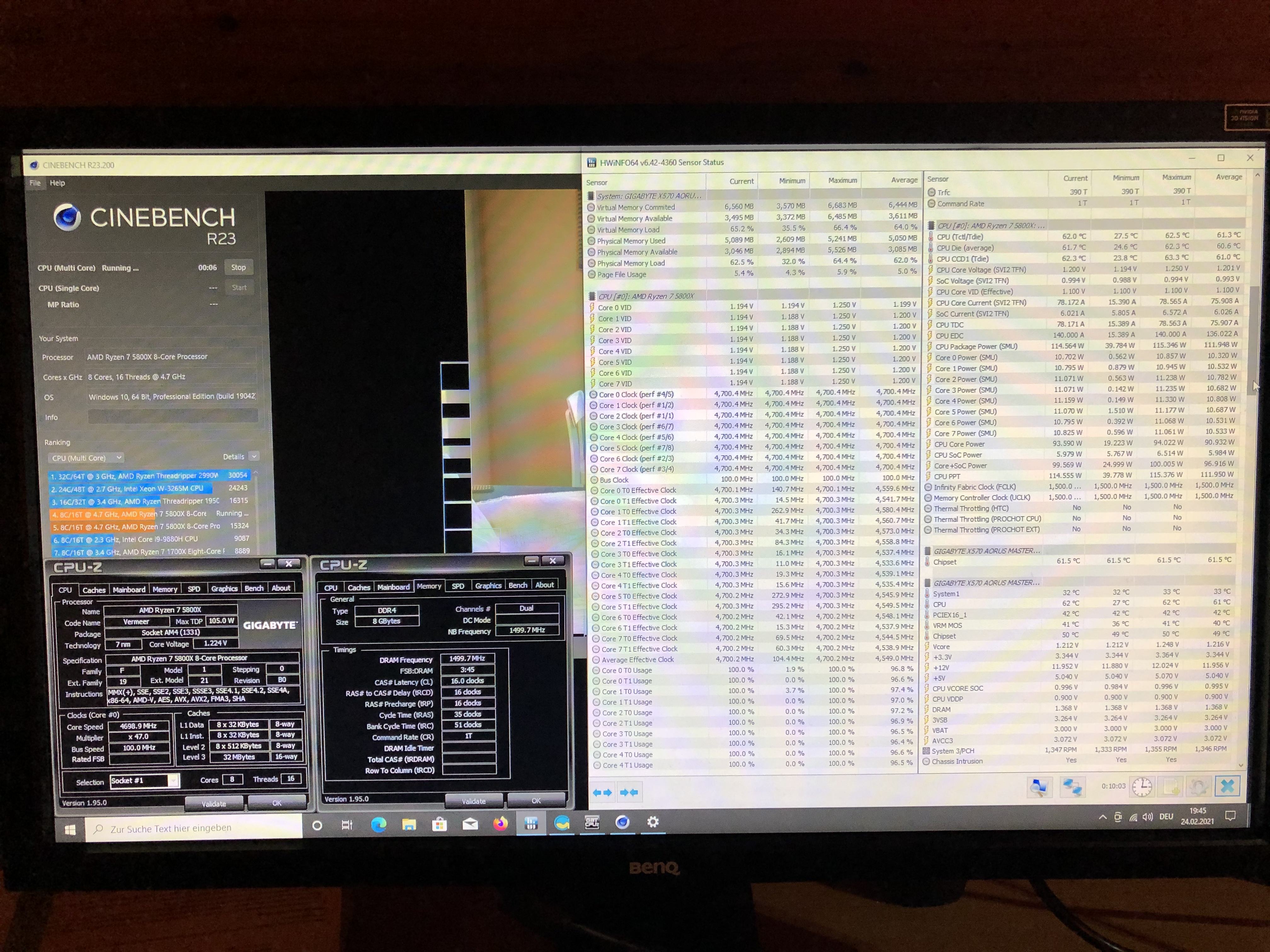

Ich werde wohl am Wochenende nochmal testen was die CPU so schafft oder halt auch nicht.
4.75GHZ bei 18 Grad Celsius Wassertemperatur (1.212 Volt)

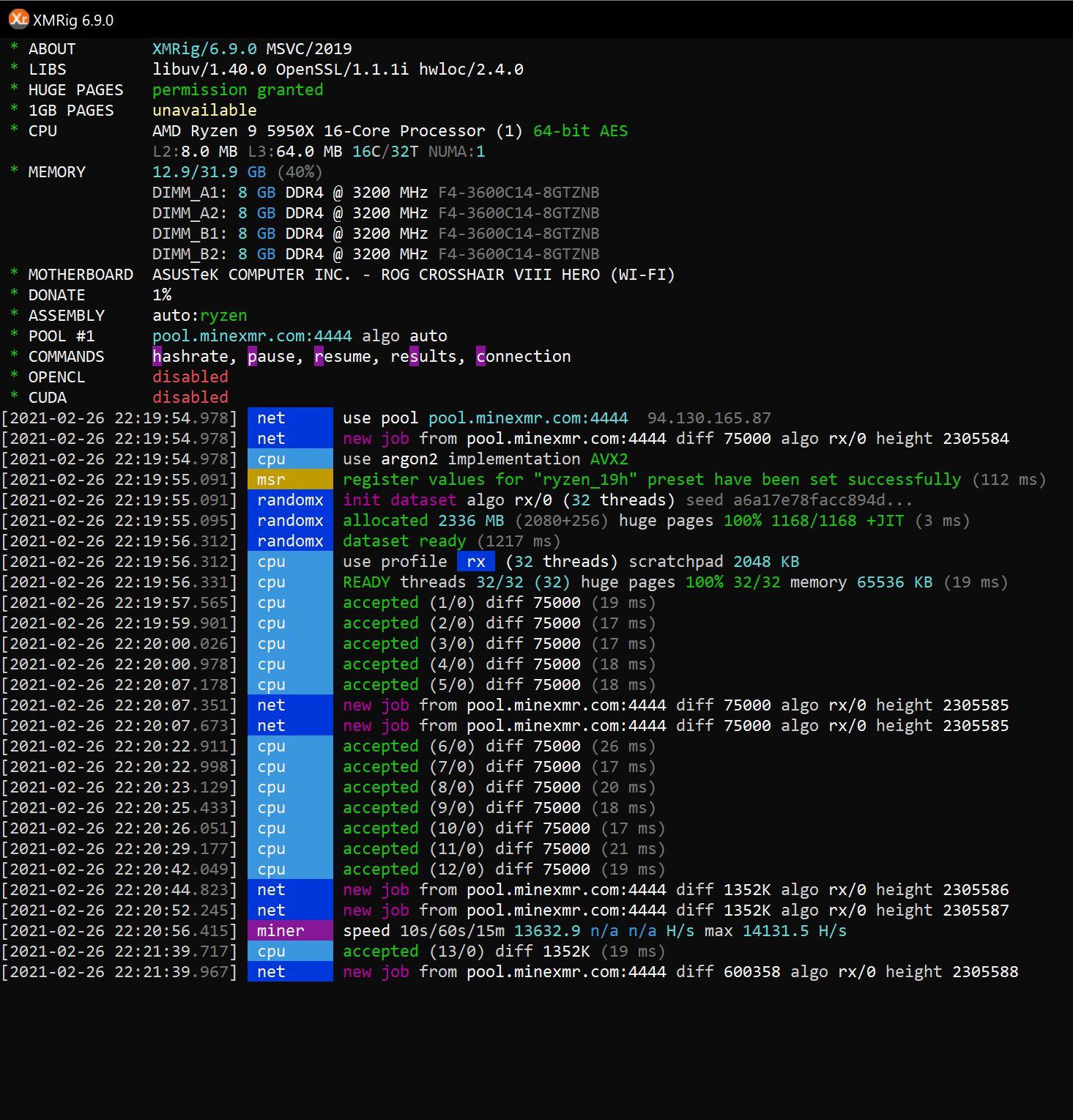

Kennt jmd den Sweetspot für Monero-Mining mit "XMRig_v6.9.0"?
Hab so im Mittel 13.500H/s. De 5950X hab ich aber auch schon mit 22.000 gesehen, aber mit viel PPT
(erstmal nur mit Standard-Takt)

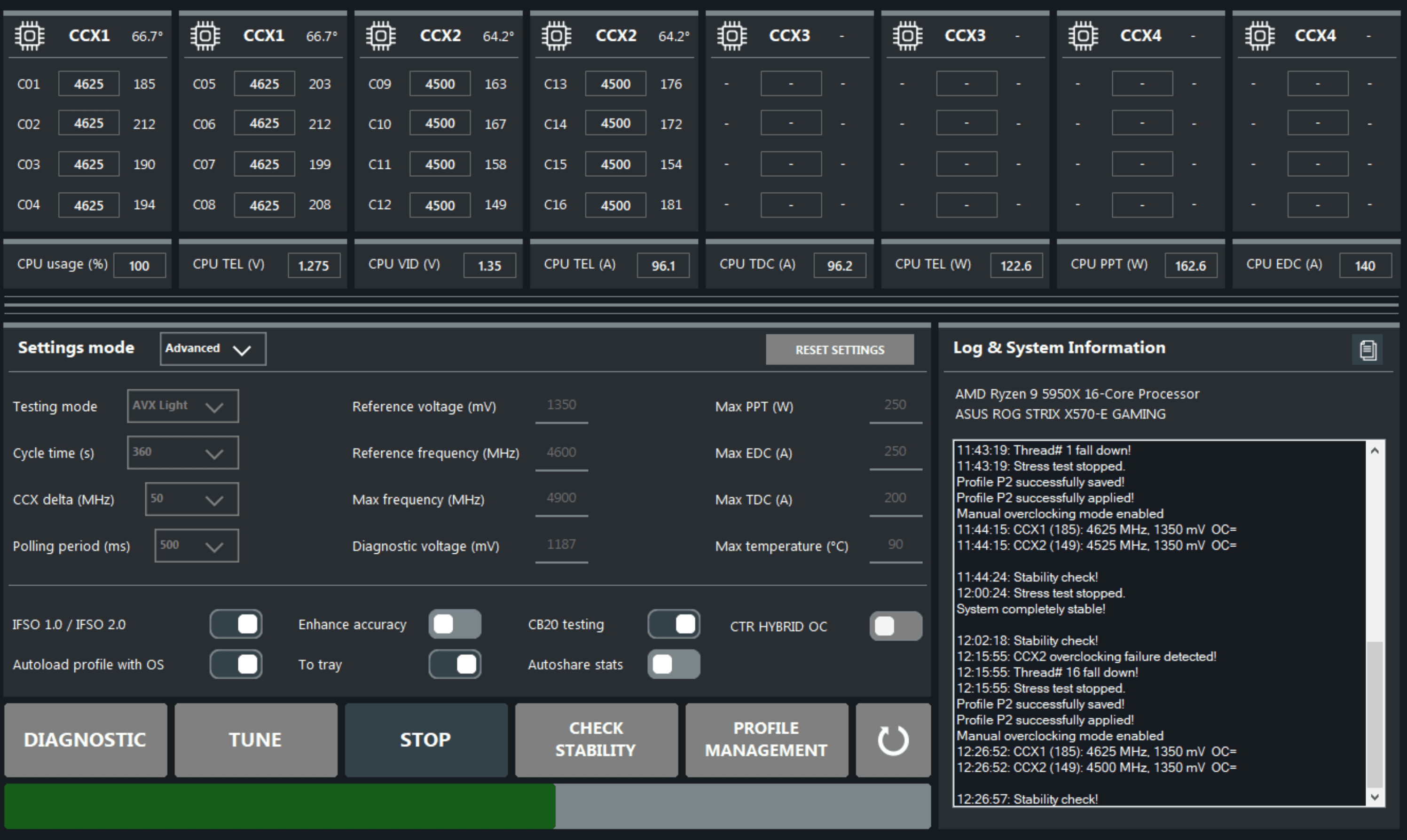

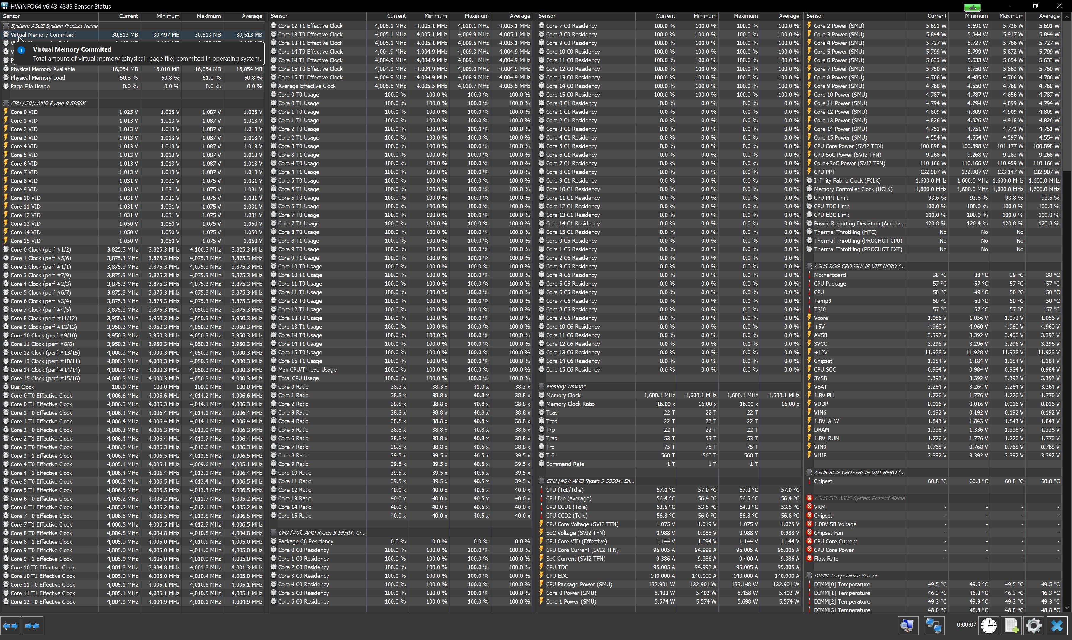

Ich hab mich heute morgen auch nochmal an den PC gesetzt und etwas herum probiert mit dem 5800X.
Wassertemperatur auf 15°C gestellt damit er nicht so schwitzen muss beim arbeiten. :d
