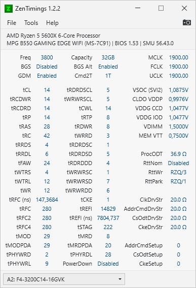

@mynx
Also mit den Werten bootet das System nicht...
Alles exat so wie auf dem Screen eingegeben.
Schau mal bitte hier:
@ 3.800 Mhz muss ProcODT von 36,9 auf 43,6 Ohm hoch (macht dein Board scheinbar nicht automatisch). Auch die anderen 4 zuletzt genannten Widerstände müssten sämtlichst von 20 Ohm auf 24 Ohm hoch (passiert bei ASUS Crosshair 8 Boards automatisch).
CommandRate hast du auf 2T und GearDownMode disabled ja? Anderenfalls ginge auch CommandRate auf AUTO und GearDownMode enabled bzw AUTO. Es darf nur nicht CommandRate 1T aktiv und GearDOwnMode disabled stehen - denn native 1T laufen @ 3.800 Mhz auf gar keinen Fall.

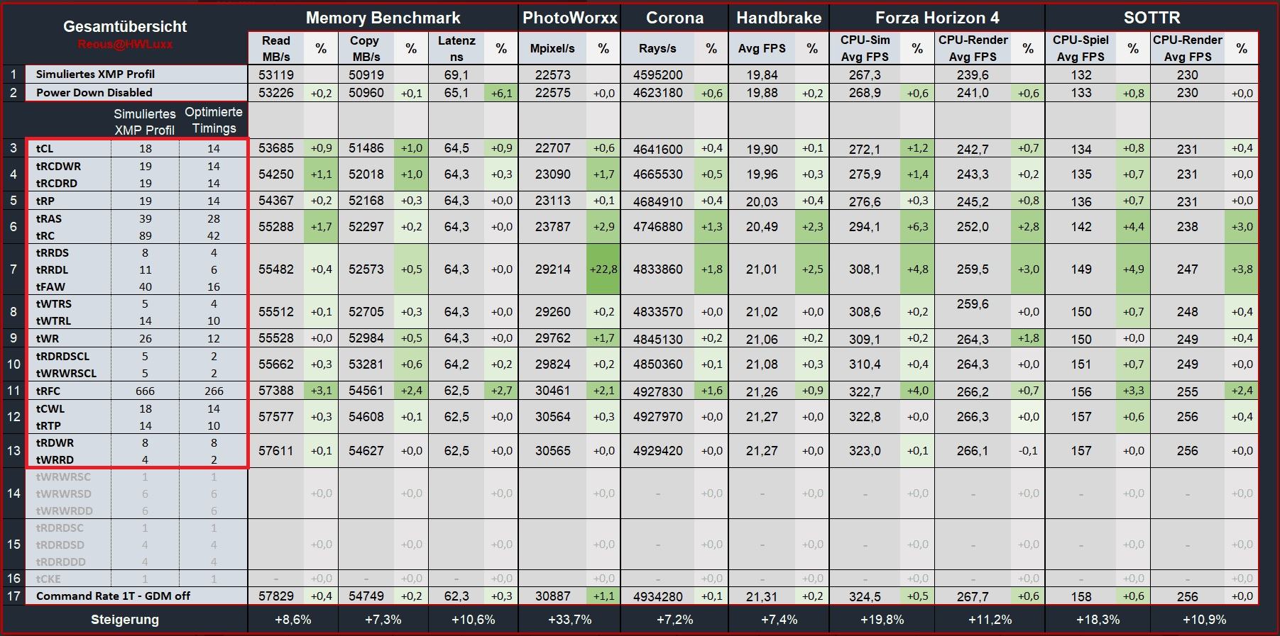

Stelle mal bitte alle manuell nach unten korrigierten Timings, die ausweislich des Guides sowie des nachfolgenden Bildes aus dem Guide (unterhalb der fett roten Markierung links) keinen Performancevorteil bewirken auf die Stanardwerte bzw. auf AUTO zurück im BIOS und wenn das nicht hilft einzeln die sich in der roten Markierung befindlichen Timings.
Bootet nicht! Geht nicht mal ins BIOS.
Muss ich morgen nach der Arbeit nochmal testen.
3800 lief mit den trident ohne Probleme. Nur die Timings waren nicht so dolle.
Oder liegt es an 1,5v vdimm Bzw wie hoch müssen die anderen Spannungen?
Mit den Trident war Ich auf 2000 if 1/1/1, jedoch mit Whea Fehlern...
BDies eben - 4.066 Mhz 16-16-16-30 + GDM on und scharfe Subs kein Problem für die 3.200er CL14. Und das sogar bei nur 36,9 Ohm.
ProcODT und die Wiederstände bringen mit den neueren AGESA BIOS bei mir zumindest nix mehr. B-Dies laufen so 24/7 und Curve Optimizer habe ich auch rausgeworfen, da er inkonsistente Ergebnisse liefert.

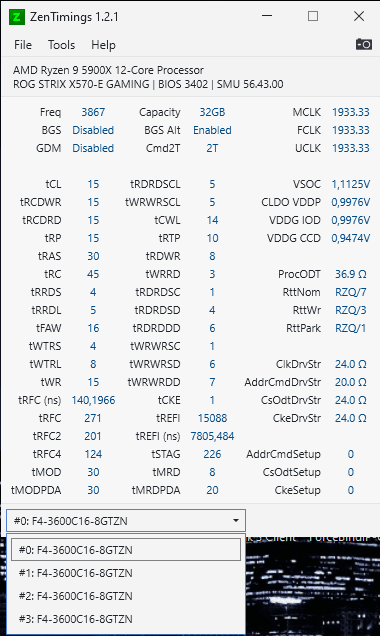

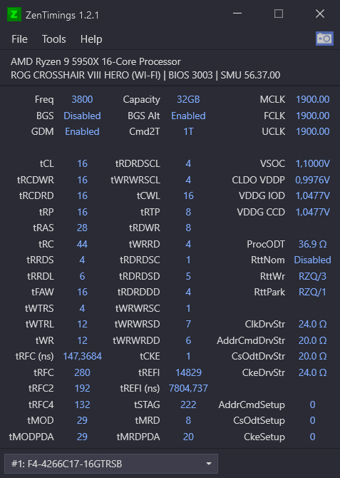

Hey Leute,
Ich versuche seit geraumer Zeit, bei meinem Asus Crosshair VIII Hero(+ 5800X), den IF über 1800 zubekommen.
- Alles auf Default(VSOC=1.1V) und FCLK auf 1900, klappt nicht
- Bios 3003, 3102 und 3202, auch keine Besserung
Hat jemand Erfahrungen mit dem Asus Crosshair VIII Hero in kombi mit dem 5800x, und kann mir seine Bios settings schicken?
Einen IF von 1900MHz sollte doch drin sein, oder?
(timings sind für ein 3800 1:1 14-15-14-28-333 GMD Setup von Igorslab, 1 zu 1 übernommen, für meine frage eher unrelevant)
@urukai57 Probier mal 1933 oder 1966 ... 1900 booted bei mir auch nicht am X570-E, selbst mit erhöhter VSOC.
1933 und 1966 booted bei mir selbst mit Standardspannungen, allerdings krieg ich nur 1933 stable (keine WHEA) mit leicht erhöhten VSOC/VDDG
@urukai57 Bei mir laufen zumindest 3800/1900 problemlos. Eingestellt im BIOS ist: SOC 1.125v, VDDGs 1.050v, VDDP 1.000v
Falls Code "07" kommt, einfach mal die onboard Reset-Taste drücken, anschließend lief bei mir alles rund, auch nach reboot/kalt-start.
Klappt tatsächlich, danke dir :) 1933 1966 und 2000 sind jetzt zumindest "bootbar". 1900er bootet nach wie vor nicht. Hast du zufällig auch 2x 16GB DR B-dies? Wenn ja, kannst du mir deine Ram timings für 1933/3866 schicken?
SOC 1.125v, VDDGs 1.050v, VDDP 1.000v 1900MHz IF Bootet leider nicht.

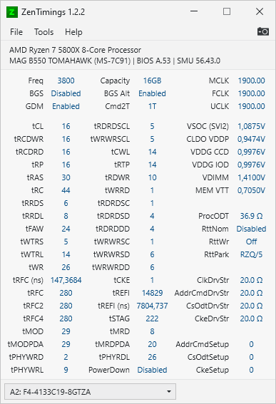

hier noch mal die jetztige Basis auf der es weitergeht.
Ich hab 4x8GB SR B-Dies aber deine sollte eigentlich ja noch besser gehn. Ich geb meinen 1,5V mit (geht vermutlich auch weniger, aber 1,5V ist wohl ok für B-Dies 24/7 was ich gelesen hab).
Womit ich noch Probleme hab ist mit dem CPU OC.. Mit 1800er IF konnte ich allcore 4,75/4,6Ghz auf CCD1/2 fahren und jetzt krieg ich WHEA damit.. Aber da beim Zocken eh der Ram viel mehr ins Gewicht fällt hat mir bis jetzt die Motivation gefehlt das weiter auszuloten.

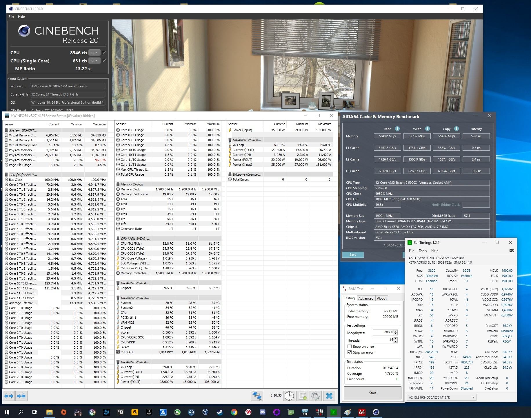

Hab gestern meinen 3900x gegen einen 5900x getauscht.
Die Werte sind mit default-Einstellungen was CPU-Takt angeht betrieben, also PBO auf auto.
Ansonsten RAM sind E-Dies von Micron.
Kann man das so lassen?

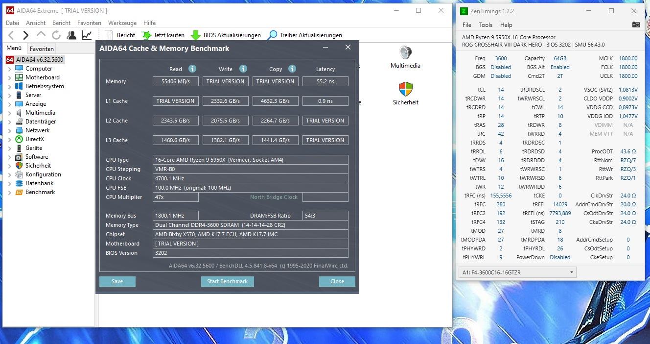

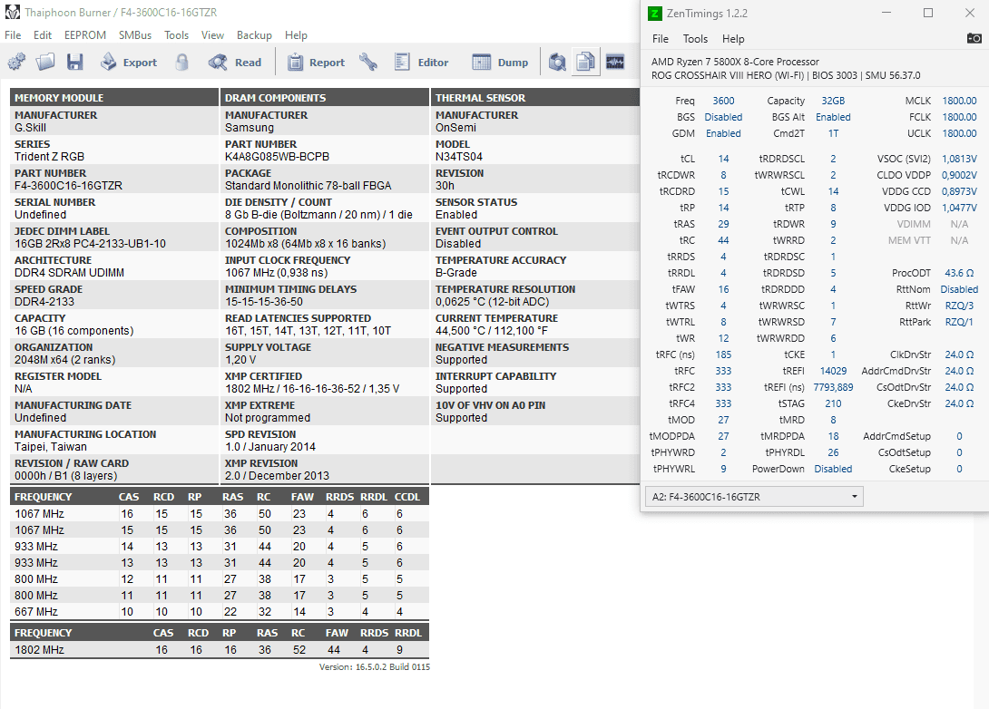

@mynx servus, ich hab auch die F4-3600C16-16GTZR (2x16GB DR). Ich versuche seit ein paar tagen meinen Ram stabil zum laufen zu bekommen(CH8 HERO + 5800x).
Hast du stable timings auch im Karthu und TM5 anta/1usmus?
Kannst du mir deine timings geben (bzw. die Zentimings hochladen)?
Sollte ja auch mit 2 DIMMS funktionieren oder? Da ich bis jetzt noch keine 1800/3600 c14 settings gefunden habe die Karthu überstehen.

Probier mal
@mynx Sollte ja auch mit 2 DIMMS funktionieren oder? Da ich bis jetzt noch keine 1800/3600 c14 settings gefunden habe die Karthu überstehen.
Hey,
wieviel Volt hast du denn bisher draufgegeben? Gibts da für dich eine psychologische Grenze? Wenn du die scharfen Timings aus meinem Post ebenfalls "nur" bei 3.600 Mhz mit den 2 Modulen fahren möchtest sehe ich da keinen Grund dagegen, dem RAM soviel Spannung zu geben, wie er für Karhu braucht. Die Kühlung sollte absolut gar kein Problem darstellen. Die notwendige Spannung wird schätze ich irgendwo zwischen 1,39 und 1,42 V liegen.
Und mit GSAT und Karhu teste ich nicht. Dazu fehlt mir ehrlich gesagt die Lebenszeit. Ich lasse eine halbe Stunde den AIDA-Stabilitätstest laufen (ohne GPU und local Discs). Das reicht mir. Wenn danach ein Spiel dennoch abstürzt, justiere ich etwas nach oben. War aber bisher nicht nötig. Ich benötige 1,400 V real (1,410 V im BIOS).
