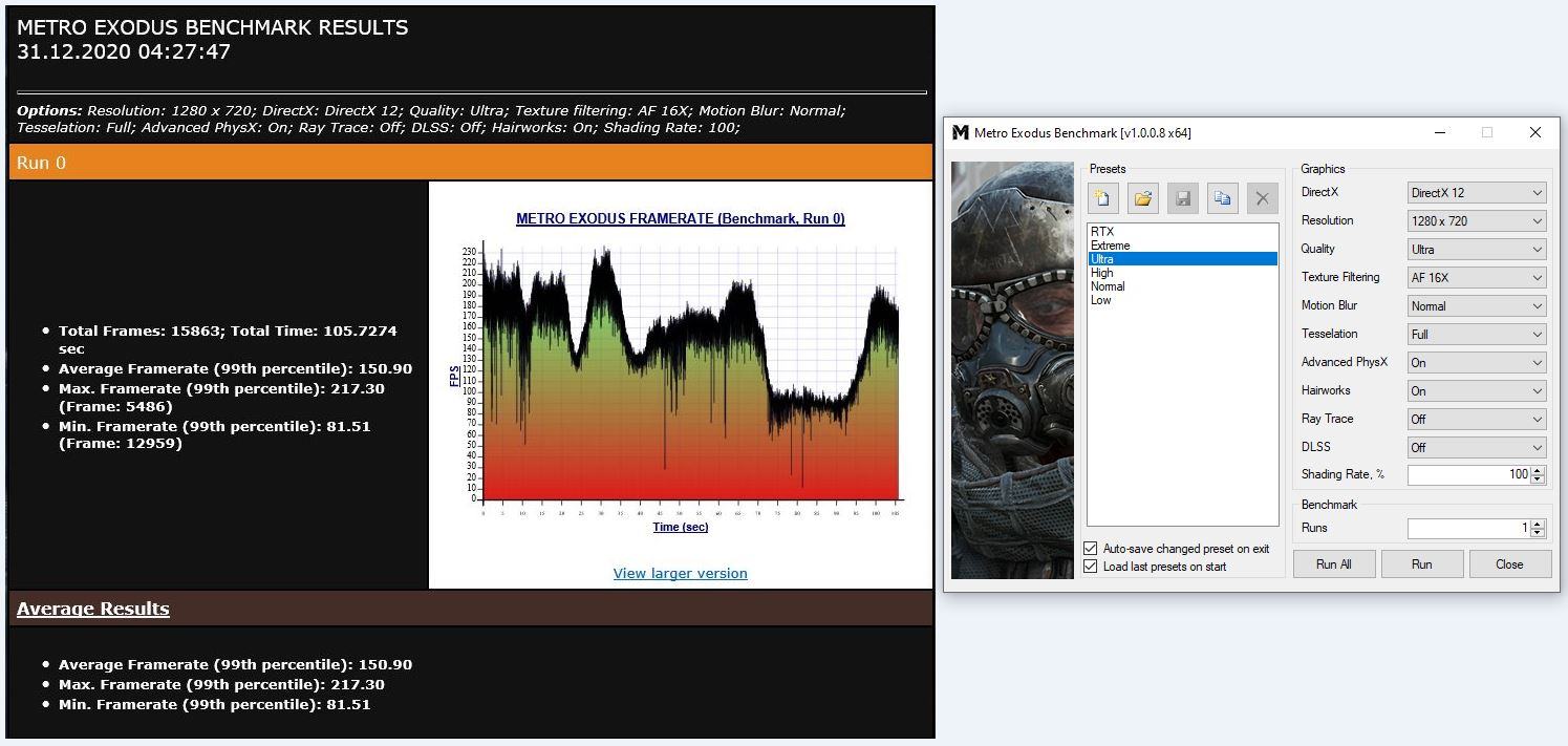

Bei Shadow bin ich vorhin halb durch gedreht, weil meine FPS so mies warn. Jetzt hab ich erst bemerkt, dass die Raytracing Schatten auf Ultra standen :cautious:
Meine Strix lief bei Metro stock und bei Shadow all in :d

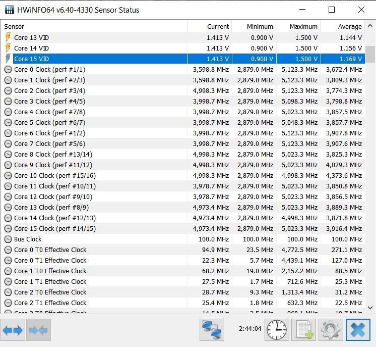

Hier mal an alle Verzweifelten die wissen wollen wie das mit dem Curve Optimzer geht.
Dank des Tools Boosttester ist es recht einfach grob die Einstellungen auszuloten.
Bin wie folgt vorgegangen:
1. Hwinfo laufen lassen, Boosttester mit hoher Prioriät starten(Das führt dazu das Hwinfo immer einen Kern hinterher hinkt mit der Anzeige, ansonsten ist der Boost aber niedriger.
Paar Durchgänge laufen lassen, ruhig im Hintergrund weiter arbeiten.
2. Cores aufschreiben, also Core0,1,2,3,.... und deren max Boosttakt
3. Ab ins Bios und unter PBO dann wenn vorhanden(Aktuelles Bios!) per Core Boost Curve einschalten
4. Alle erstmal auf negativ und 0 setzen! Jetzt nehmt ihr erstmal nur die Cores welche am wenigsten Takt erreichen und tragt dort erstmal 5 ein(Also negativ 5)
Speichern, Reboot und dann die Schritte 1-3 wiederholen und entsprechend im Bios steigern(in 5er Schritten) Als schnelltest eignen sich erstmal CB20/CB23
Was mir eben aufgefallen ist das eine Anpassung einiger Cores auch indirekt Einfluss auf das Boostverhalten der anderen Cores hat und natürlich auch auf den Allcore Takt.
Setzt euch erstmal als Limit die Frequenz des Cores der am höchsten boostet! Dann auf Stabilität testen und dann weitermachen.
Den Boosttakt von perf oder effectiv?

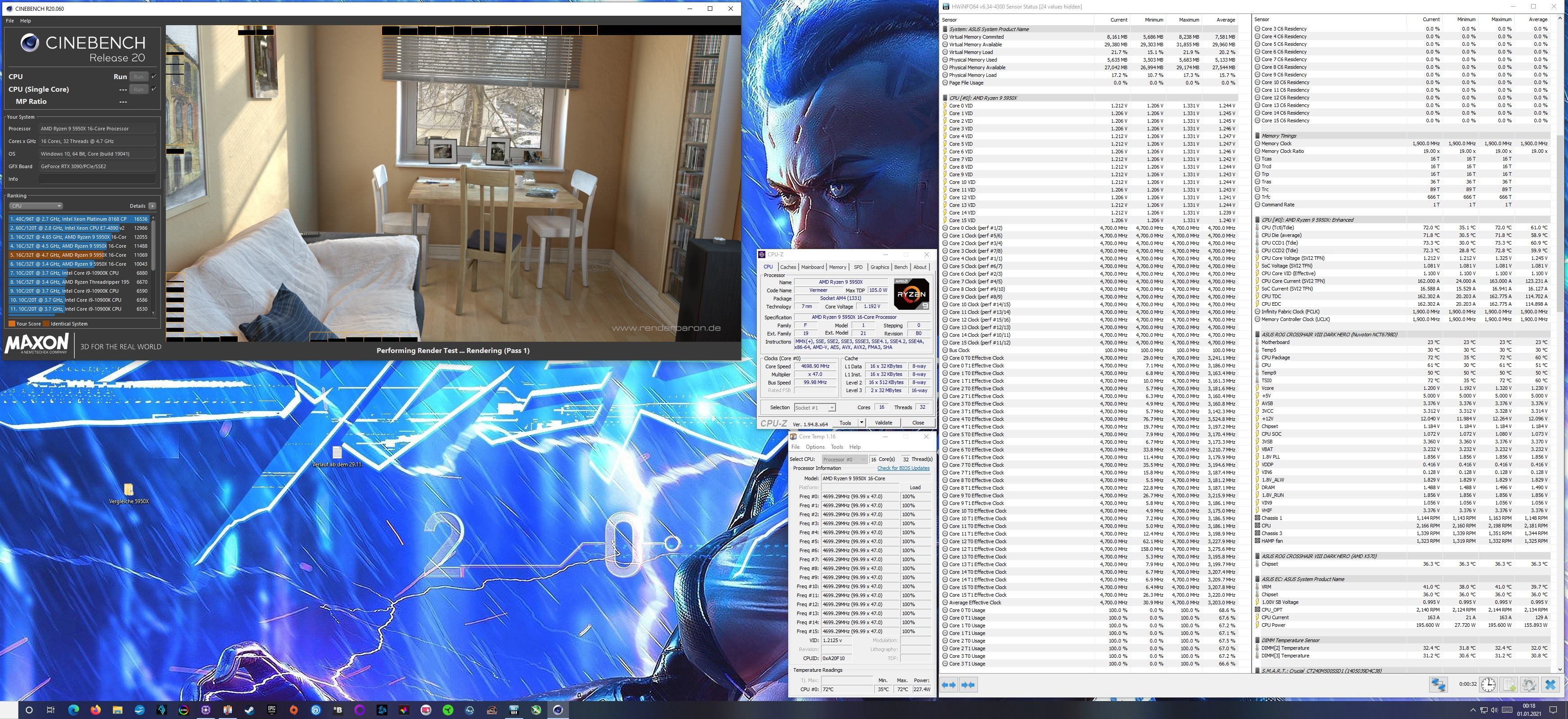

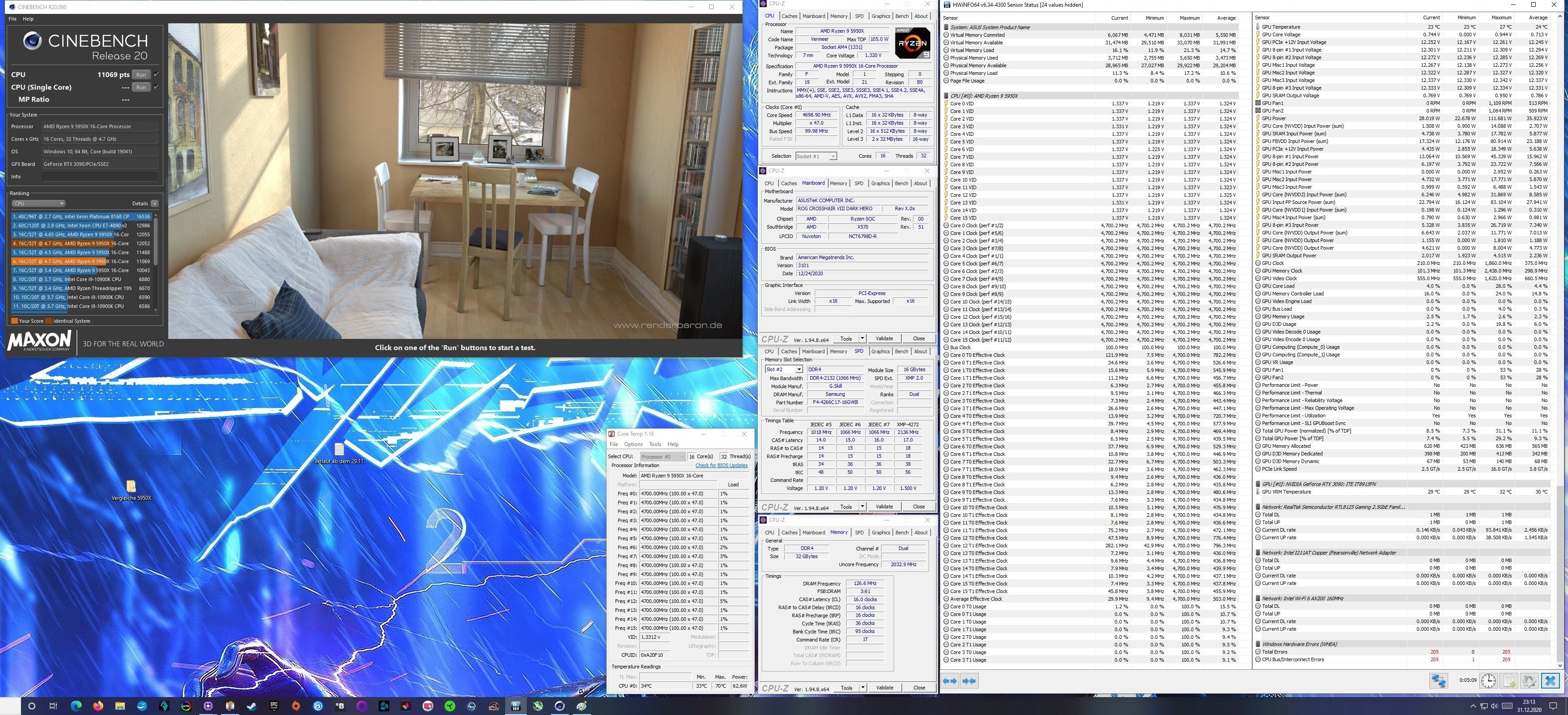

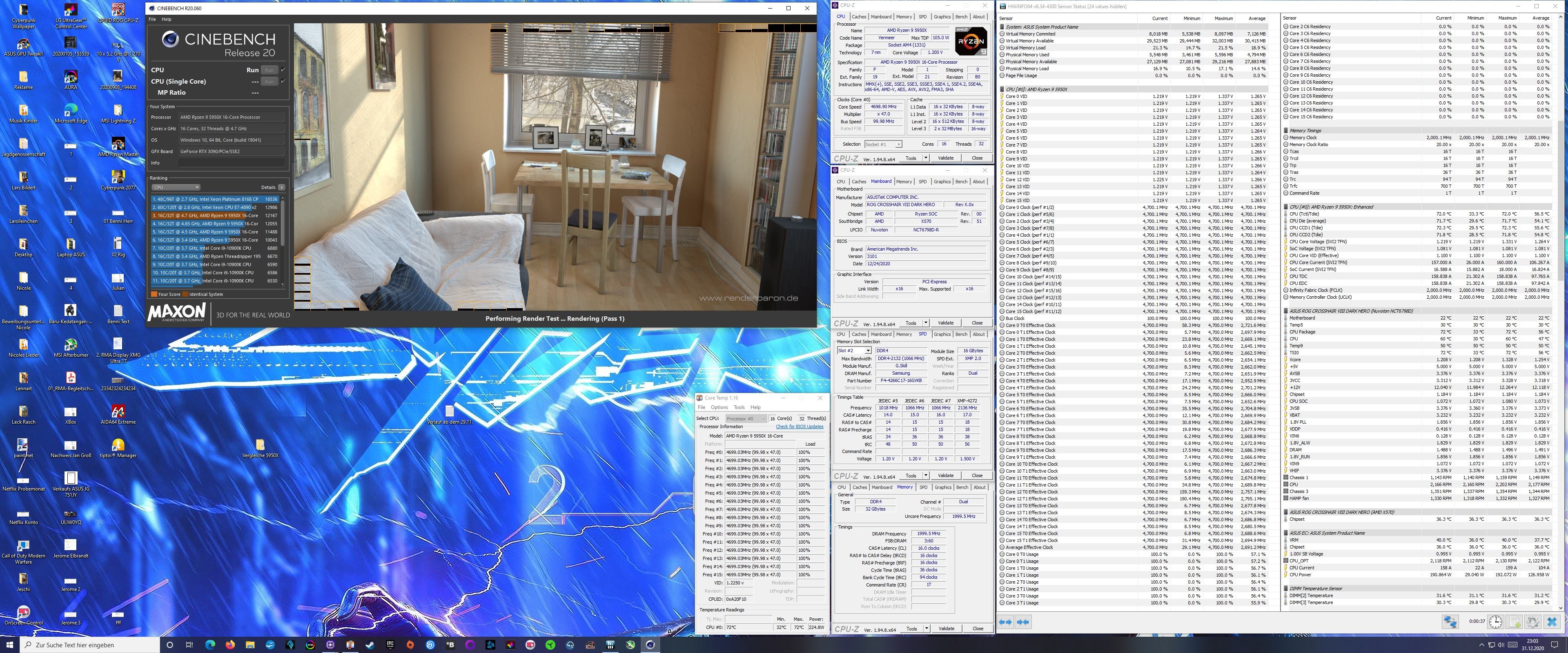

Schon witzig - die Errors bringen erst ab 2033er IF in CB R20 auch eine entsprechend niedrigere Punktzahl hervor. Bei 2.000er IF liegen die Punktverluste im Promillebereich, obgleich die Errors durch die Decke gehen.

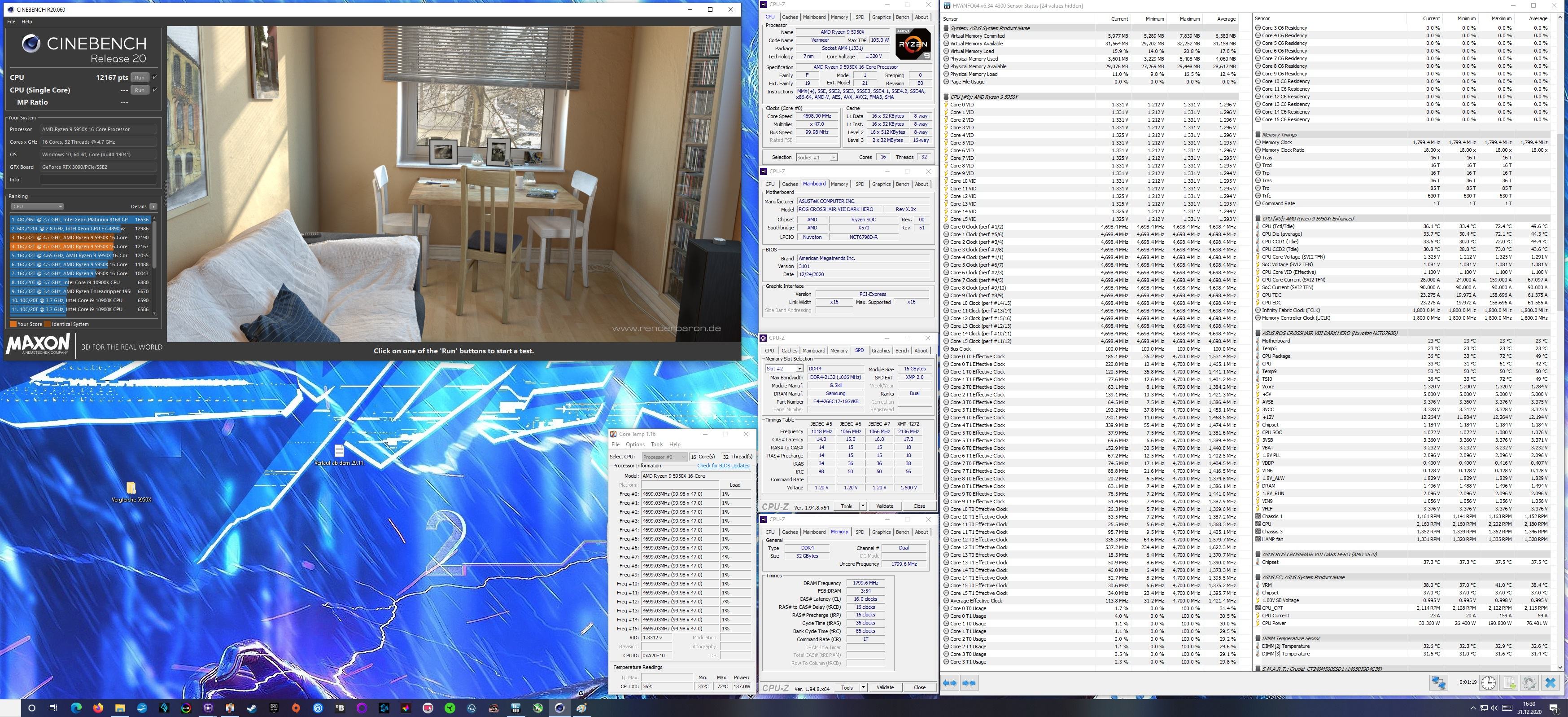

4,7 Ghz Allcore @ 2.033 IF - 4.066 RAM bei 2 x 16 GB DR: 11.069 Punkte
4,7 Ghz 2.033 IF 4.066 RAM 70 Grad.jpg4,7 Ghz 2.033 IF 4.066 RAM 70 Grad Punkte.jpg
4,7 Ghz Allcore @ 2.000 IF - 4.000 RAM bei 2 x 16 GB DR: 12.052 Punkte
4,7 Ghz IF 2.000 RAM 4.000 1,200 V.jpg4,7 Ghz IF 2.000 RAM 4.000 1,208 V Punkte.jpg
4,7 Ghz Allcore @ 1.800 IF - 3.600 RAM bei 2 x 16 GB DR: 12.167 Punkte
4,7 Ghz BIOS 1,34250 V 1,200 V CB R20.jpg4,7 Ghz BIOS 1,34250 V 1,200 V CB R20 Punkte.jpg

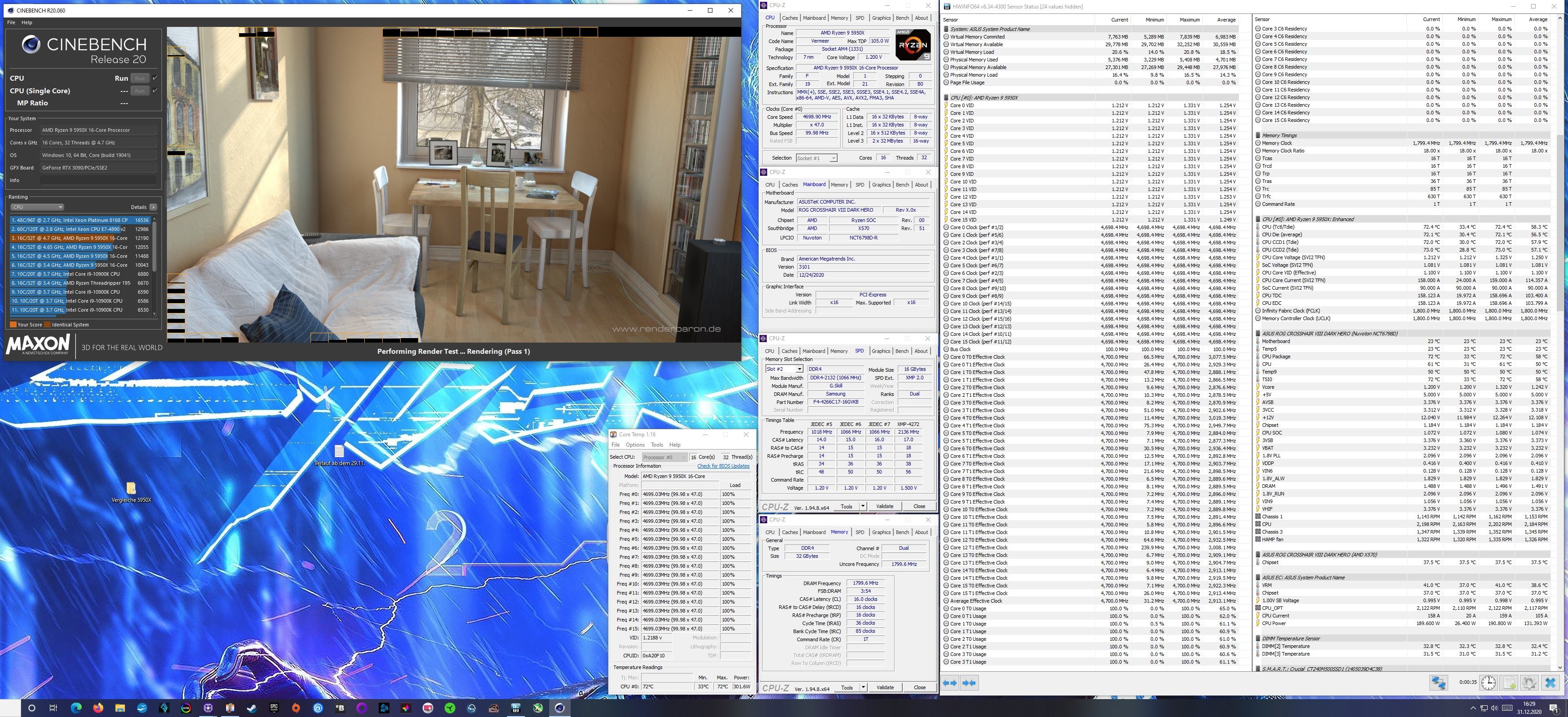

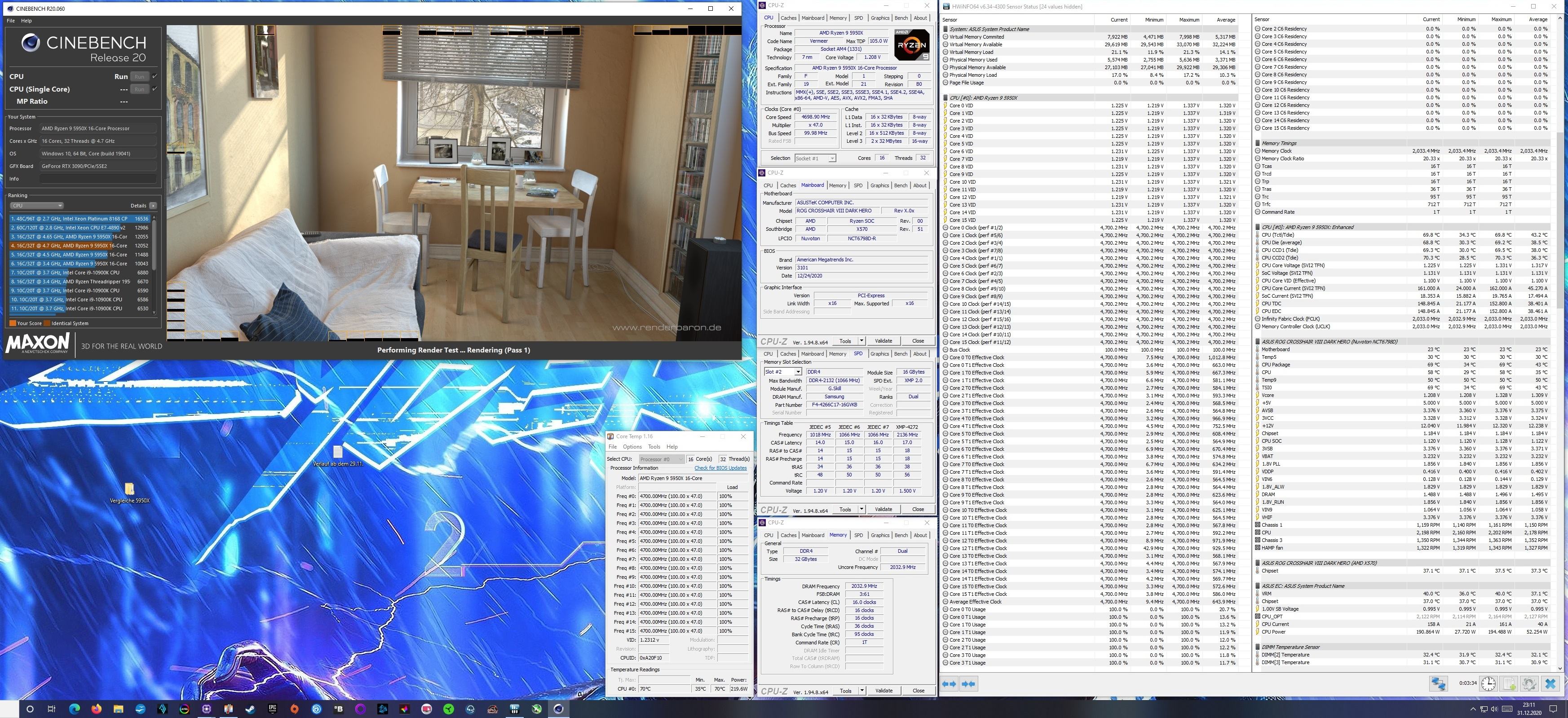

Bei mir CB R20 4,7 GHz Allcore @ 1.900 IF - 3.800 RAM bei 4 x 8 GB SR: 12.229 Punkte
@Atomic Frost

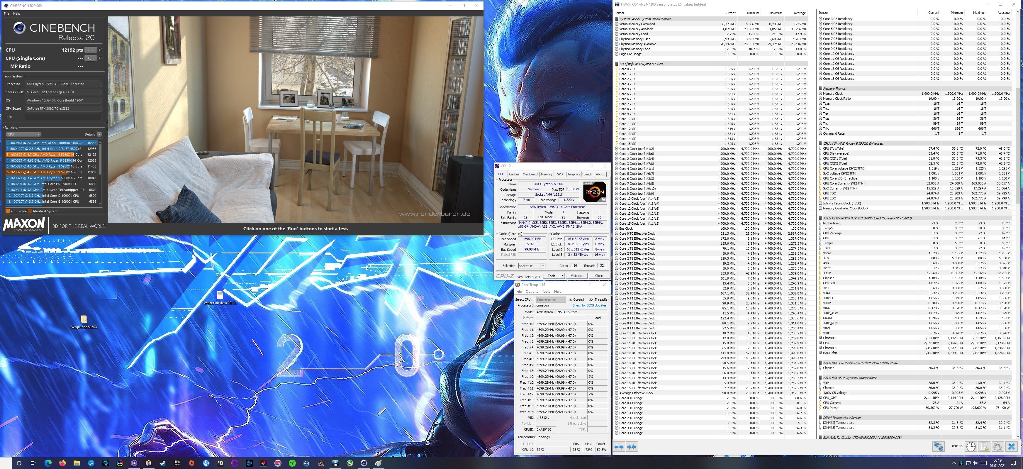

Japp - da ist immer eine gewisse Varianz dabei. Hatte die Priorität von CB R20 im Taskmanager nicht geändert und nicht alle Programme geschlossen. Hab auch n Screen mit 12.225 Punkten @ 4,7 Ghz Allcore bei 2 x 16 GB DR Modulen :)
~12.200 Punkte sind der Normalwert für 4,7 Ghz Allcore
4,7 Ghz Allcore bei 1.900 IF / 3.800 RAM @ 1,192 V - wer bietet weniger ? 8-) Außer @haudi ?
