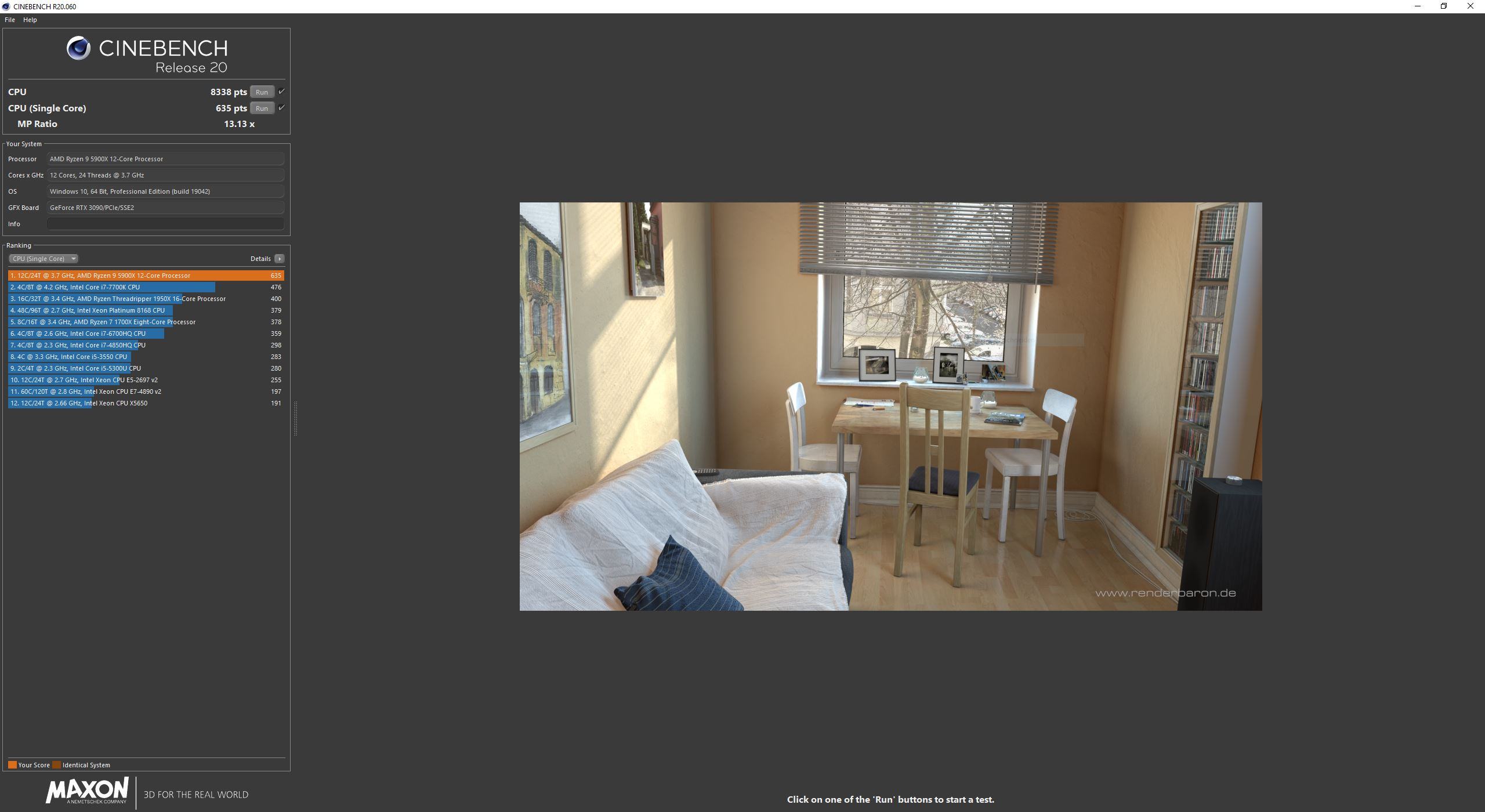

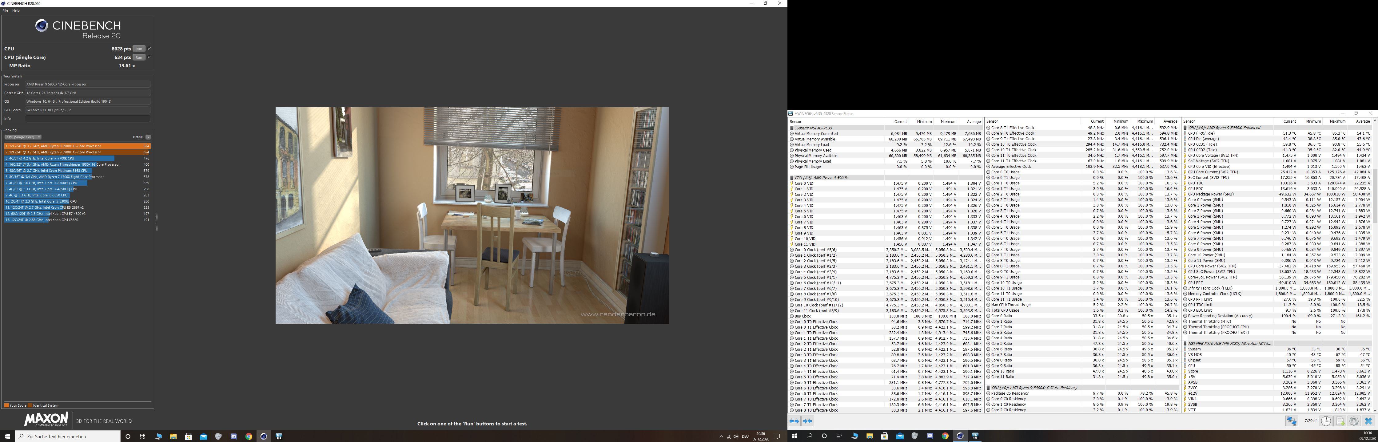

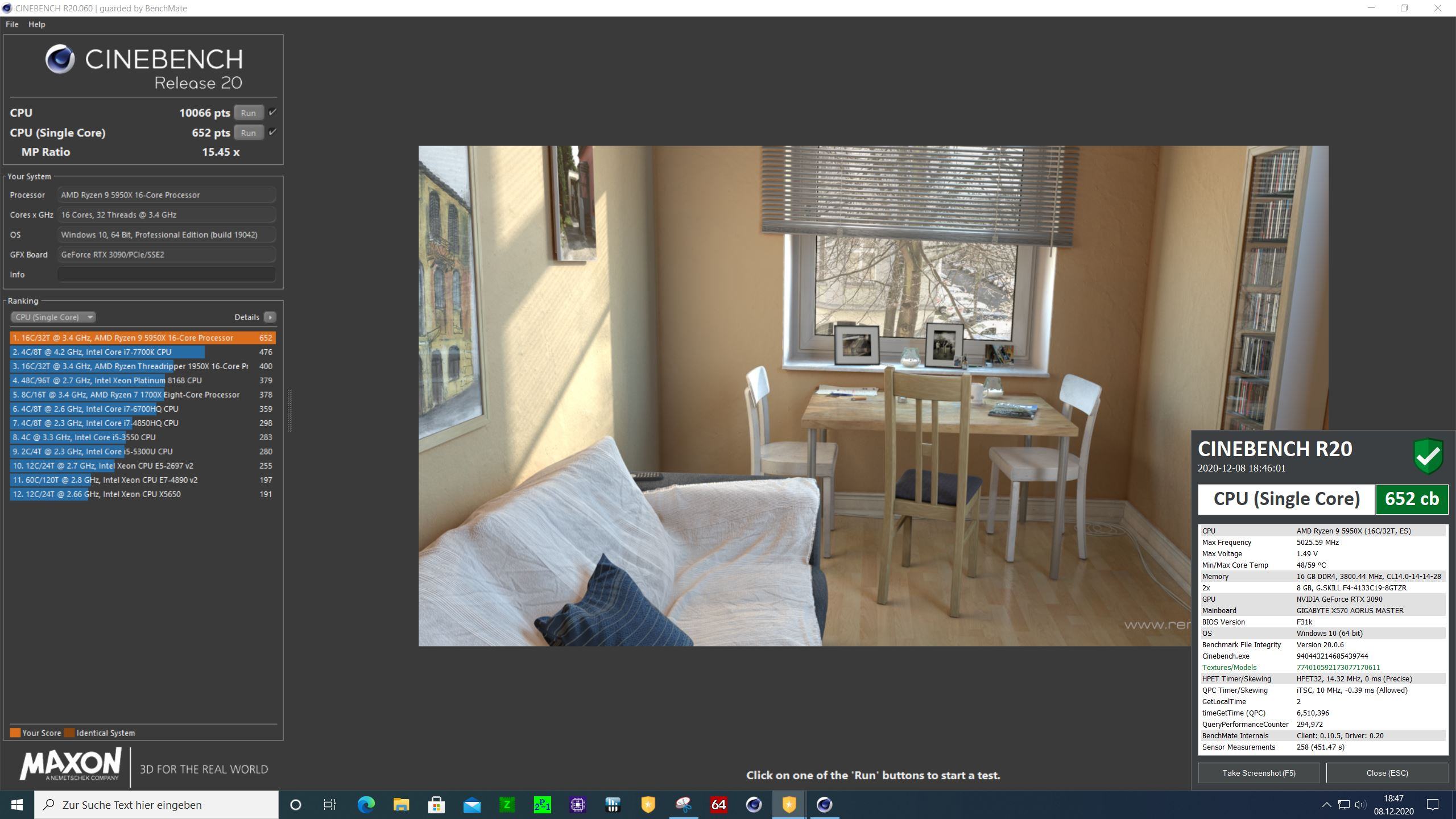

so schaut es bei mir aus wenn ich mit pbo auf 130 Watt limitiert laufen lasse - screen ist direkt nach Ende des CB20 Runs:
wie gesagt ca 22.5 Raumtemp und D15S mit so 500-850 rpm während des Runs ...

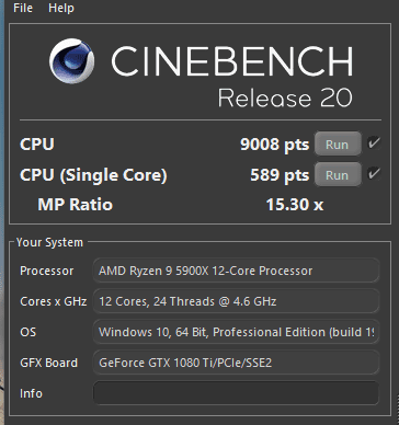

@ilovebytes danke für den Screen. So kann ich mal gut vergleichen: Bei mir Singel : 589 (allcore 4,6) bei dir 633 (PBO) , Multi bei mir 9008 (allcore 4,6) bei dir 8369 (PBO)
Temps sind besser bei dir mit PBO als bei mir :unsure: da muss ich die AIO nochmal prüfen.

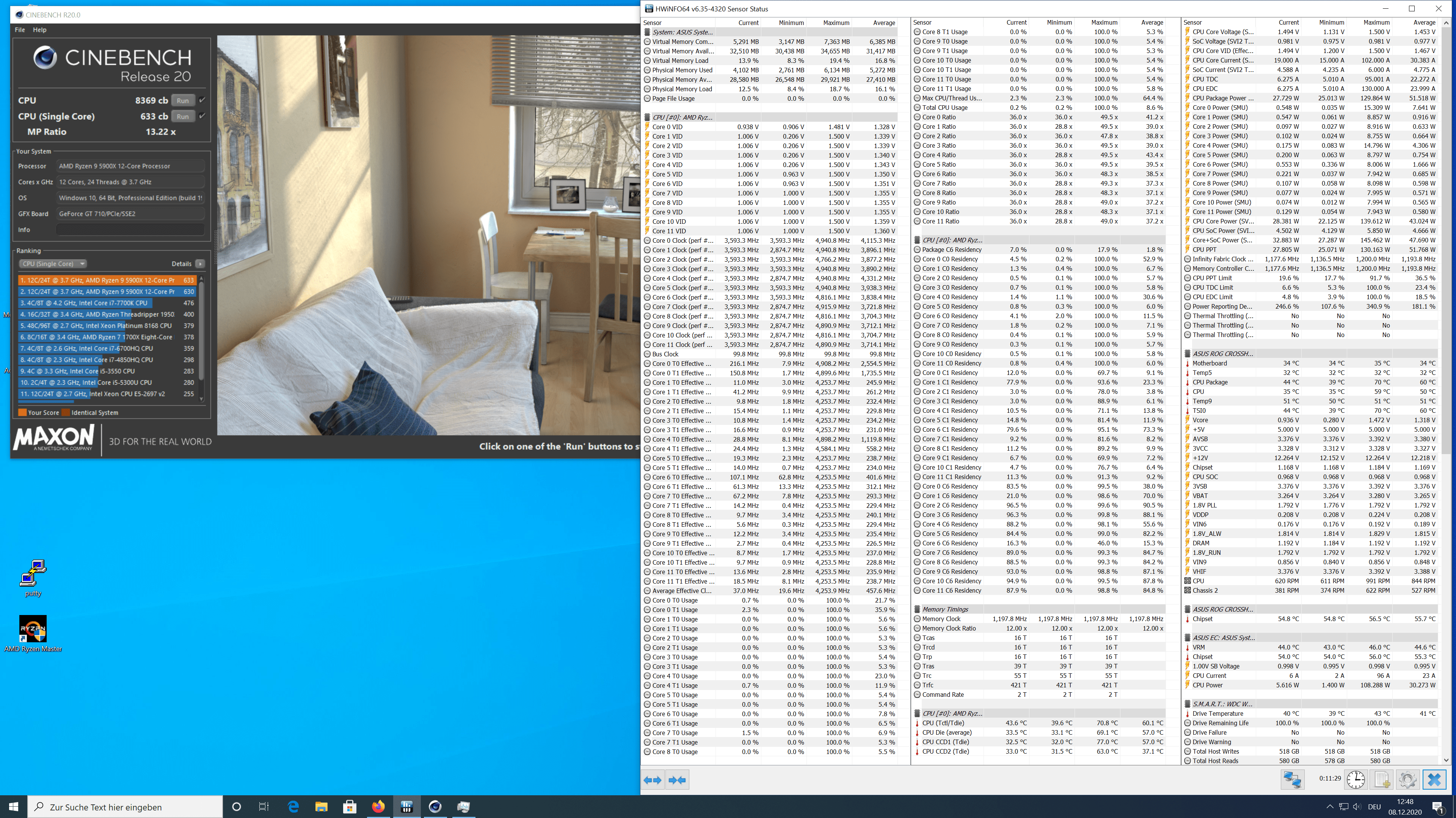

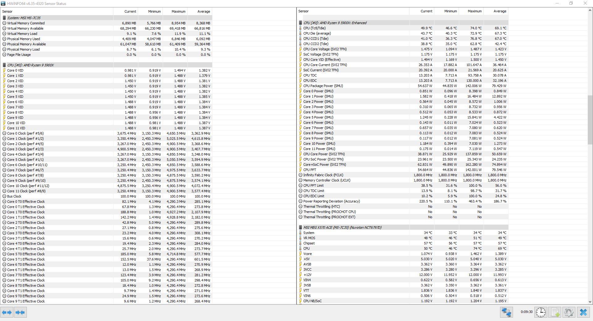

Ja ich hatte nochmal während dem Lauf resettet um den aktuellen Takt zu zeigen mit dem er bencht.
Hab HWi nochmal laufen lassen über beide Tests.

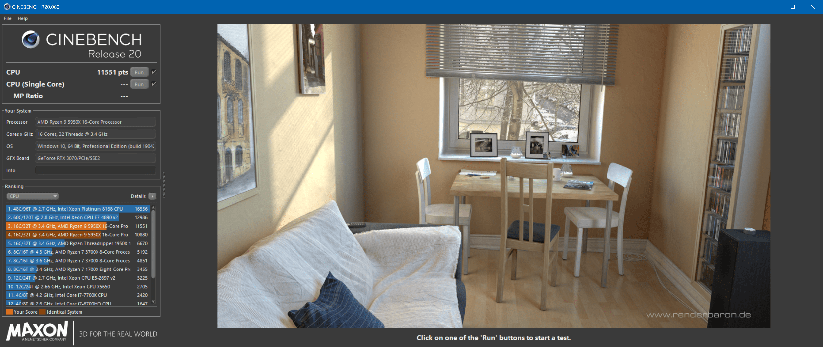

Hier mal @ stock und einmal mit PBO + 200:

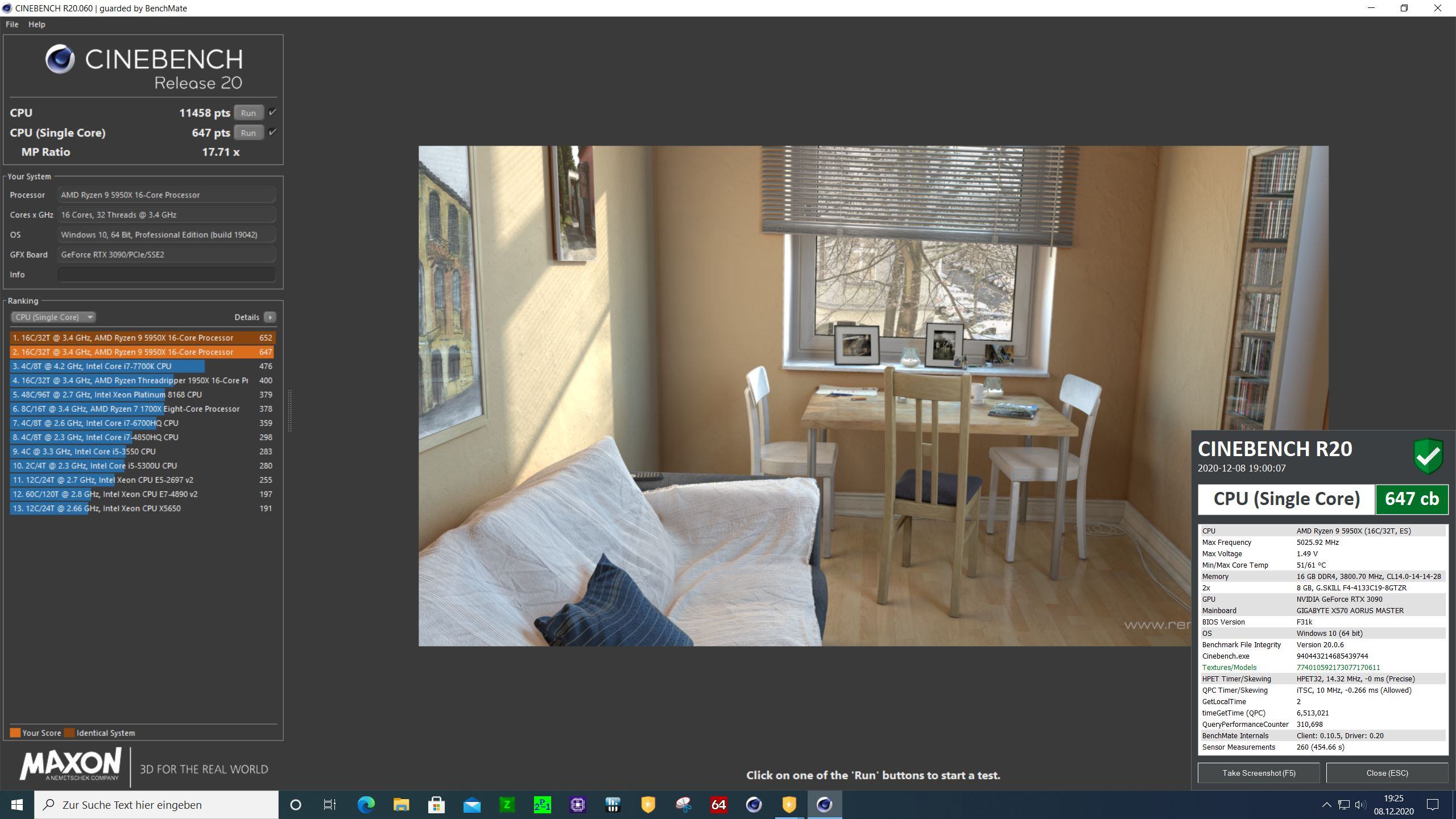

650 Single Thread Leistung und das unter Luft findest du nicht sonderlich gut - wtf - ich bin froh wenn mein 5900X 630 schafft ...

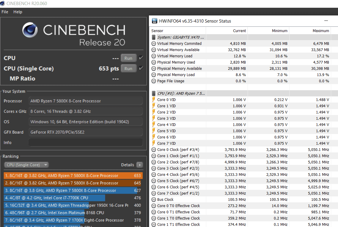

Hast Du denn PBO um 150 - 200Mhz erhöht? Die CPU muss schon effektiv 5025- 5075 Mhz boosten.
(Zusätzlich kann man noch den Baseclock um 0,5 -1 Mhz erhöhen, gibt ebenfalls ein paar Pünktchen mehr, zumindest bei meinem 5800X.)
Kann aber auch am Board/Bios liegen. Ich hab wie Funkflix ein Gigabyte Board (allerdings X470) und komme auf 653.

Für Single Core Leistung ist der Kühler ja nicht so relevant. Der Screenshot ist aber mit ner AIO und dem Gigabyte X470 Aorus Ultra Gaming. Musste wieder auf das A520 wechseln, da das X470 noch zu Speicher buggy ist. Wenn bei Dir effektiv nur 4890 Mhz anliegt, dann wäre das die Erklärung, da CB20 dann auch nur so um die 630 Punkte rausschmeißt. Komme mit dem A520 auf maximal 638 Points, da hier boardbedingt nicht mehr als 4950 Mhz drin sind.
Wie schon erwähnt kann man mit dem Baseclock noch ca. 50 Mhz rausholen. Einfach auf 101 stellen. Gibt auch n paar Punkte mehr.
Bei mir geht es auf dem X470 ganz mathematisch nach oben.
4850 Mhz ist stock Boost. Gebe ich PBO +175 Mhz lande ich bei 5025Mhz. Plus Baseclock auf 101 Mhz = ca. 5075Mhz. Ist aber instabil.
Daher gehe ich auf 150 Mhz PBO zurück und lande bei 5050 Mhz, die auch anliegen.
