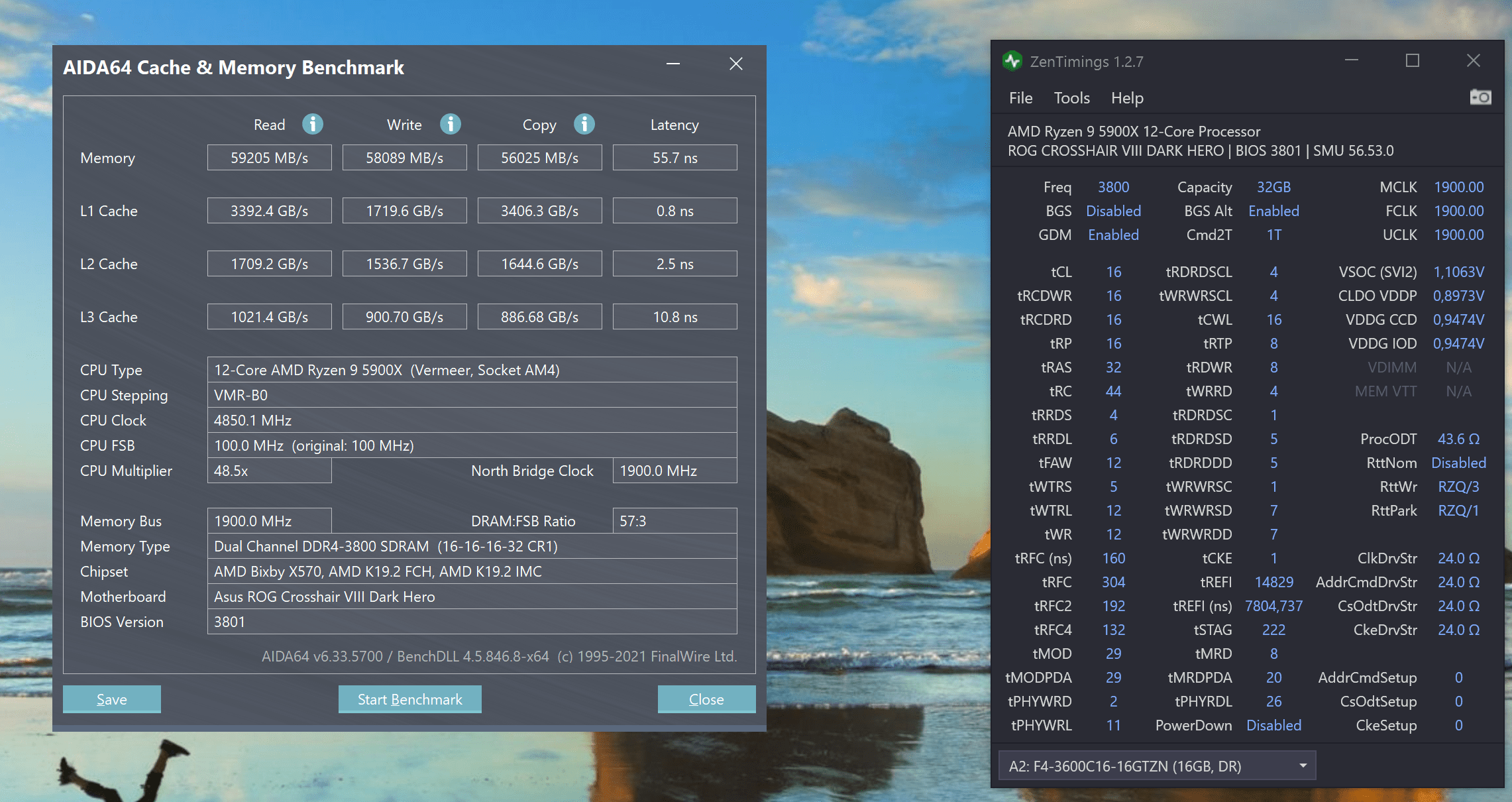

Hab nun auch meinen 5800X B2 bekommen, musste bei Mindfactory zuschlagen und der 3800X ging für einen guten Kurs weg.
Nun zu der ganzen OC Geschichte. Den 3800X hab ich auf all Core laufen lassen, was beim 5800X ja quatsch ist. PBO hab ich aktiviert und auch mal beim Clock Offset 100MHz eingestellt aber der CPU bleibt bei Boost 4850 MHz. IF Takt ist bei 1900, bei 3800er RAM ohne WHEA Fehler.
Muss ich bei dem PBO noch etwas einstellen?

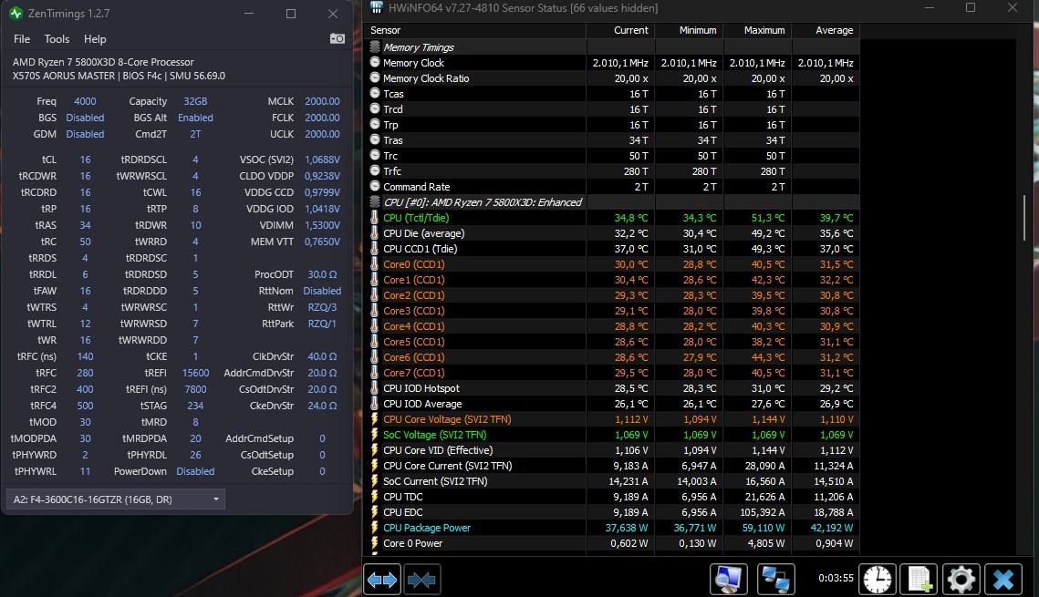

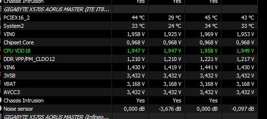

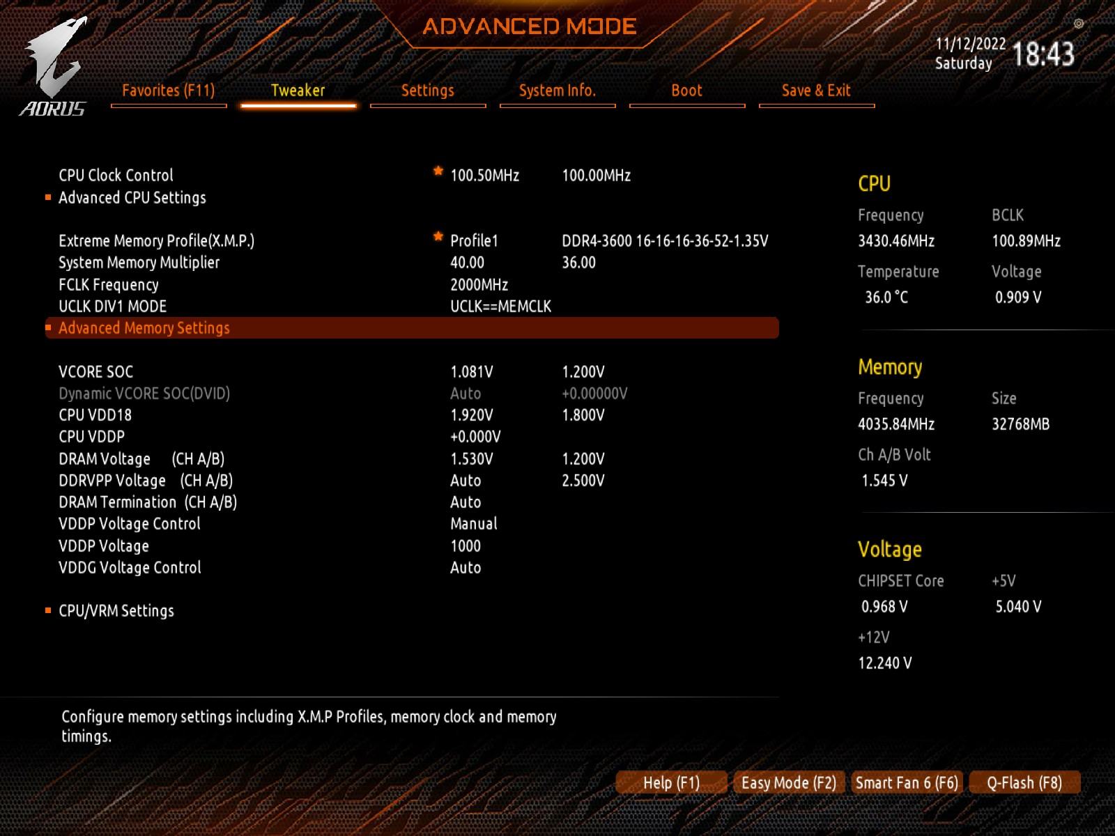

Hab nochmal neu gewürfelt um auch mit BCLK OC WHEA frei zu sein ( gab immer eine hand voll WHEAs pro Session ).
ProcODT runter, ClkDrvStr runter.
Aber ausschlaggeben war die VDD18 auf 1,96V, danach muss man aber SOC V und IOD neu bestimmen.
