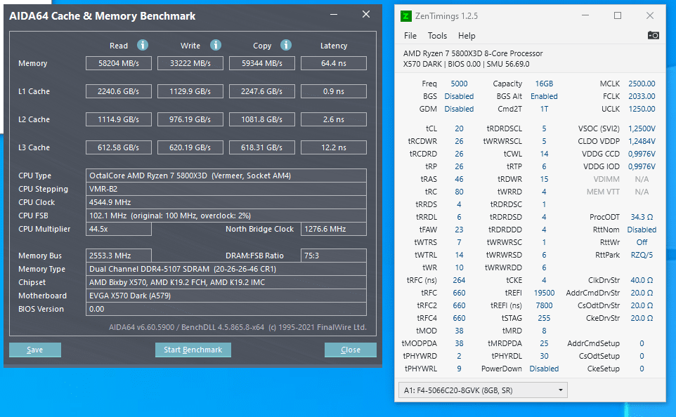

@Domdtxdissar here with higher flck, but its hard to train 5200 now
IF 2000 bootet das System einwandfrei, einzelne WHEA werden allerdings in Ruhe und unter Last bis 1933 detektiert. Erst ab 1900 ist Ruhe.

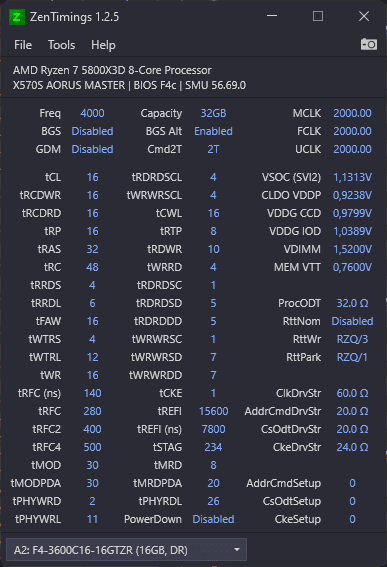

So nach tipps von Veii
Habe ich 2000 1:1 WEHA frei : )
ein tick VSOC hoch oder runter = WHEA

Mit Cmd 1T läufts nicht? 60 Ohm ist auch interessant.
Ne 1t geht garnicht mit den Riegeln. Zumindest bei höheren Frequenzen.
1t macht zwar keine probleme beim Booten aber gibt dann BSOD im Windows.

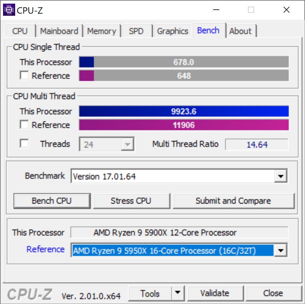

Was fahrt ihr für curve OC offsets? Ich bin mittlerweile bei -20. Ziel sind die 700 in diesem Benchmark. Ansonsten habe ich auf 150 W limitiert. Die Leistung ist bereits jetzt besser als stock obwohl ich momentan noch ein 3200 CL14 safe profil fahre. Um den RAM kümmere ich mich wenn die Werte der CPU feststehen.
Dafür braucht es allerdings + 100-200 MHz Core Offset
