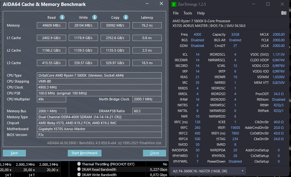

Probiert habe ich es, keine Frage, aber meine 2000 MHz CL14-Settings liefen auch weit darunter, :)
Sage ich ja . Wobei es unter Ln2 wohl keinen bis nur geringen unterschied zwischen flck 1600 vs 2000 macht.
Da ist es immer noch so roher alter Takt
WHEAs?
RAM zu heiß?
Fehlerkorrektur?
OK, vielleicht ist die Unterdrückung die richtige Spur. Ich habs nicht soweit getrieben, dass ich mir mal mögliche Leistungseinbußen angesehen hab, aber in Aida wäre es möglich, da was zu sehen. Und du siehst ja was. Ist die Frage, ob es davon kommt, oder woanders her.
Den SOTTR Benchmark wollte ich mir da auch nochmal ansehen (Unterdrückung on/off), weil dieser sehr gut auf die RAM Performance reagiert.
bei 1933 mit unterdrückung lief es Super.

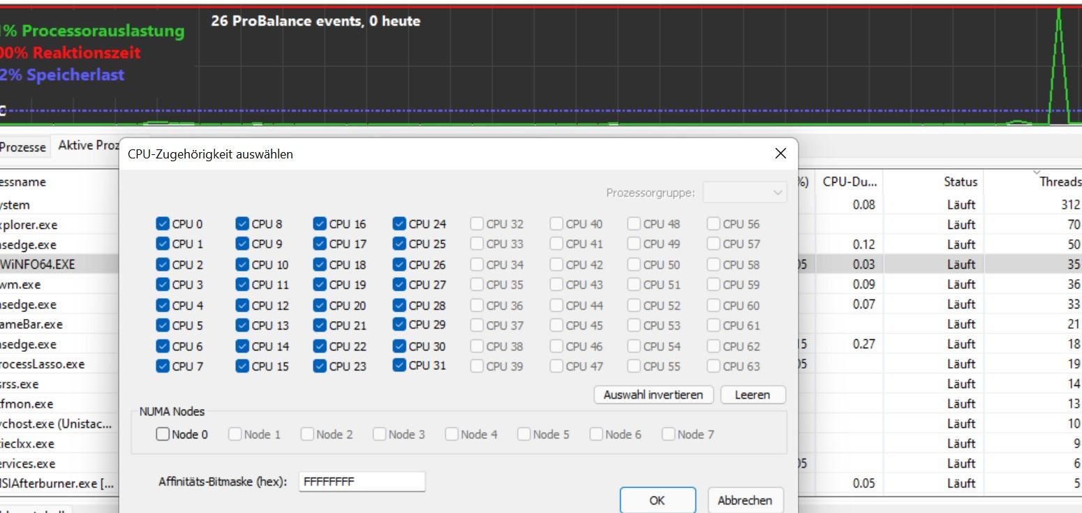

Eine Frage: Habt ihr auch teilweise bessere CCD2 als CCD1? Mein CCD2 fährt in CO zwischen Minus 20 und Minus 30, boostet unter CoreCylcer Heavy mit 2 Threads bis 4900 und steht bei ca max 75°C. Der CCD 1 steht überall im Plus und kommt nicht über 4860 mit max 81°C. Normalerweise sollte doch der CCD1 deutlich besser sein als der 2er? Lg PS: besteht in Win 10 / 11 die Möglichkeit die besten Kerne selber zu priorisieren?
@SmoothR
Process Lasso Pro
Warum es sich selber in Windows schwer machen, wenn es dazu eine bequeme Software gibt.
Was nicht geht:
Es werden keine Einstellungen für verschlüsselte Exe.Dateien (z.B jegliche Software aus dem MS-Store) und EasyACheat-Software ausgeführt.
Sollte jedem klar sein.
Ansonsten halt SMT on/off; Manuelle Core Zuweisung, CPU-I/O-Priorität in verschiedenen Stufen einstellbar usw.
Eine RAM-Trimmer für Memory Leak-Games etc. ist auch schon drin (wie ISLC oder wie das Programm heißt).
Gerade für CPU's mit mehr Kernen eine super Sache. Keine Fummelei im Bios und im Windows-Taskmanager.
Kostet ca. 30 Euro (Lifetime-Lizenz!) und somit keine Scherzchen mit jährlicher Verlängerungsgebühren.
