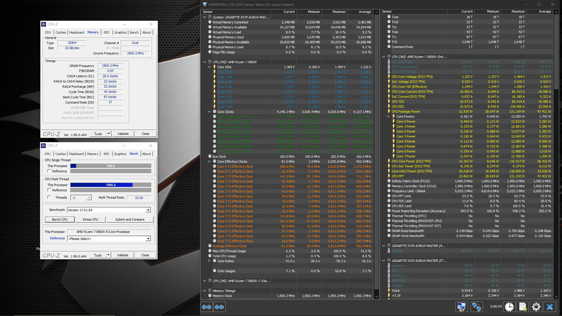

also für mich sieht das nach Luku Temps aus . warum sollte das also noich gehen
Sind doch gute Werte, bei soviel Takt irgendwo in den 60ern °C. Starke Kühlung!
Und dir ist ja eh klar, dass 1,4V kein 24/7 Setting ist.

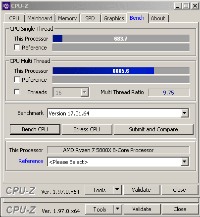

Denk mal eher Durchschnitts 5800X, CPU ist auf 95Watt begrenzt, frei laufend würde der nicht die Frequenzen erreichen ist eher eine Machbarkeitsstudie.

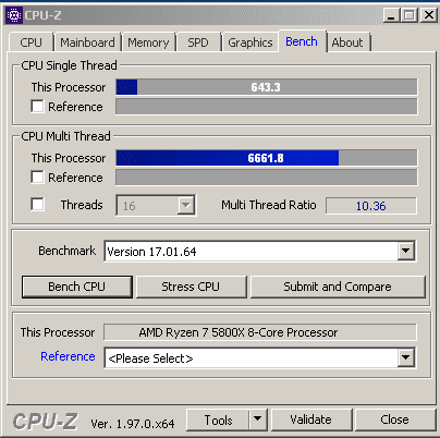

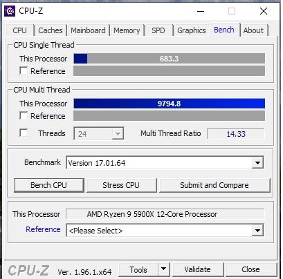

Müsste die Singlethreadleistung nicht sehr viel höher sein bei 5,33 Ghz? Schätze du hast Clockstretching sprich der Effective Takt wird keine 5,33 Ghz haben?!
Meine CPU macht komplett auf Standard also ~4,95 Ghz schon 683 Punkte per Singlethreadleistung... Das ist ja das Problem. Es ist kein Problem 5,1 Ghz oder mehr auf die Kerne zu packen per PBO usw...
Das Problem und die Kunst dabei ist, dass auch der effektive Takt mit geht, denn ansonsten hat man trotz angeblichem angezeigtem-Mehr-Takt trotzdem weniger Leistung als auf Standard....
Beispiel bei mir der effektive Takt macht je nach Anwendung maximal 4,95 Ghz sowie auch der normale Takt.. Ich habe nicht übertaktet und kein PBO an... 683.3 im Singlethread... Da fehlen bei mir ~350 Mhz...

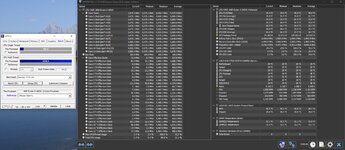

Mit HWINFO im Hintergrund sind es leicht weniger Punkte... Effektiv taktet er dann mit ca 4900 Mhz auf einem Kern.... Sind dann etwas weniger als 683,3 im Singlethread und auch per Multicore mit HW-Info nebenbei...
@IXI_HADES_IXI ich bekomm ich die 683 mit PBO+CO bei 4.903 MHz.

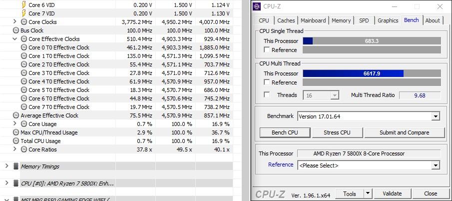

Bin immer etwas unentschlossen, was ich von meinem Chip halten soll. Ich denk, der ist solide gut, aber keiner der Top Scorer - solange die IF 2000 WHEAs nicht ausgemerzt sind. Wer das kann, taktet ja meist nicht ganz nach oben.
Wär damit zufrieden ehrlich gesagt. Der 5800x ist nochmals mit 100Mhz weniger Takt angegeben also 4,7 Ghz muss er machen... Die besseren CCD´s denke ich werden eh für den 5950x aussortiert. Viel Spielraum hat man ja ohnehin nicht bei AMD...
Auch wenn du schon PBO an hast, hast du es ja vermutlich richtig eingestellt, da der effektive Takt mit geht, sprich die Singlecoreleistung nicht unter PBO leidet und zusätzlich darf eben kein Clockstretching per Allcorelast auftreten... Klar, je nachdem was alles noch so im Hintergrund rödelt schwankt CPUZ leicht, wie jeder andere Benchmark halt auch... Aber so annähernd kann man schon direkte Vergleiche anstellen...
Zumindest ist klar das die Werte oben mit ~5,3 Ghz, nicht in Leistung umgewandelt werden, da dein 5800x auch 683,3 Punkte macht bei 4950/4900... Selbes bei der Multicoreleistung, die entspricht fast exakt dem wie das von sledhammer, nur mit deutlich weniger Takt... Das zeigt eben wieder das nette Bildchen gar nichts aussagen wenn mehr als 5 Ghz gezeigt werden....

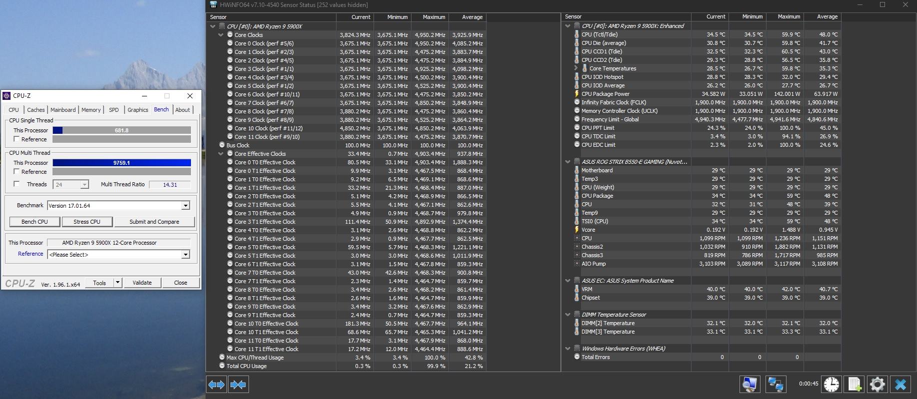

Habe heute auch mal die PPT etwas auf 160W hochgenommen, da ging die SC Leistung dann runter, wie ihr auch weiter oben geschrieben hattet. Ist interessant, dass es sich so verhält, als GPU Overpowerer würd ich ja das Gegenteil zunächst vermuten.
Und ja, meine CPU ist schon aufwendig optimiert, wobei ich die besten Kerne am meisten undervoltet hab - hier gibts ja auch die gegenteilige Fraktion und ich habs scheinbar falsch verstanden. Muss ich andersrum auch mal ausprobieren. Was mich halt wundert, bei CO + Core Cycler war bei mir das Ergebnis so, dass ichs auch nichts anders hätt machen können (glaub ich) - oder ich hab nochmal was andres nicht verstanden.

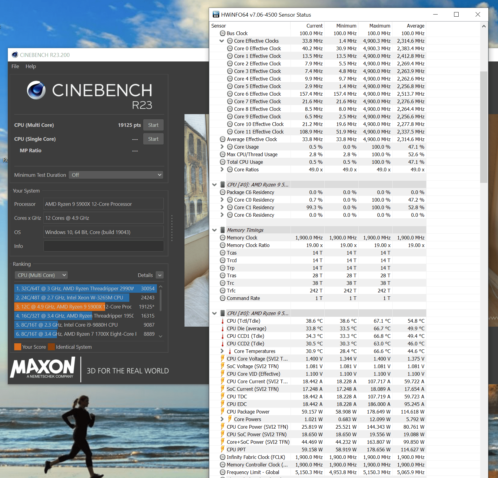

Hey allerseits, bräuchte mal euer Schwarmwissen. Erstmal das aktuelle Game/Render- Rig meiner Frau:
5900x @ Stock mit BQ! DRP 4 CB23 MC- Score bei knapp 21000--- CB23 SC-Score 1531 FLCK 1900 = MLCK 1900
Gigabyte X570 Aorus Elite Rev 1.0 Bios F35
G.Skill F4-4000C18D-32GVK, EAN: 4713294224149 @ 3800 mit den 4000er Timings weil ichs anders nicht so richtig stabil bekomme

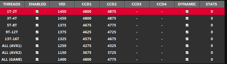

CB23 im Loop und dann ca. 65°C ist doch ziemlich gut, aber der 5900X ist auch nicht der ganz schwere Fall zum Kühlen.
Ich hab bei mir im Bios ein Setting für Allcore bei 4.700 MHz (mehr will meiner nicht Allcore) und ein optimiertes mit PBO+CO, wo maximal ca. 4.930 MHz SC kurz drin sind - und je nachdem was ich will, boote ich mal das eine oder das andre. CO ist langwierig, das hat mich mal nen ganzen Sonntag in etwa gekostet. Allcore geht fix: Viel Takt einstellen, Spannung dazu, dann booten, ab in CB20 und wenn der durchläuft, geh ich höher. Wenns den zerlegt, lass ichs. Und Spannung soviel ich verantworten will - 1.35V sinds.
