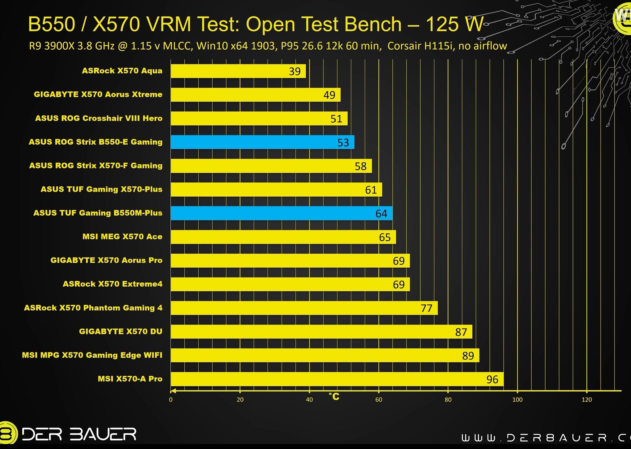

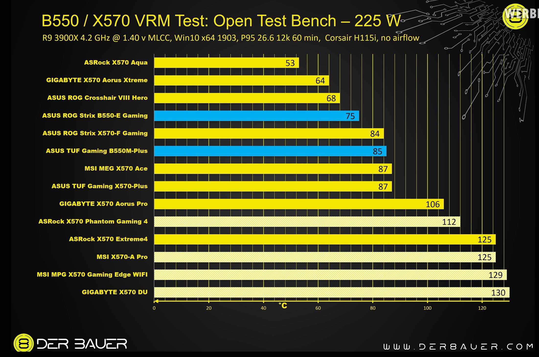

Ja ein bescheidenes Asus B550 E-Gaming... Wollte keinen Chipsatzlüfter und die Spannungsversorgung bei dem Board bleibt so manchem X570 ebenbürtig und ist dabei sogar kühler als bei vielen X570 Brettern... Mag das nicht wenn die Wandler so dahinbruzeln... Zudem mag ich die Software, AI-Suite und die einfache übersichtliche Lüftersteuerung...
Nach diesem Video habe ich es mir letztendlich gekauft... Klick
Das war eher darauf bezogen auf die Option from the Stilt. Die B550 Boards sind keines Wegs schlechter als ein x570 . Ich würde sogar behaupten , das sie besser sind . Weil halt ein neuere Chipsatz . Und scheinbar die bessere Spannungsversorgung .

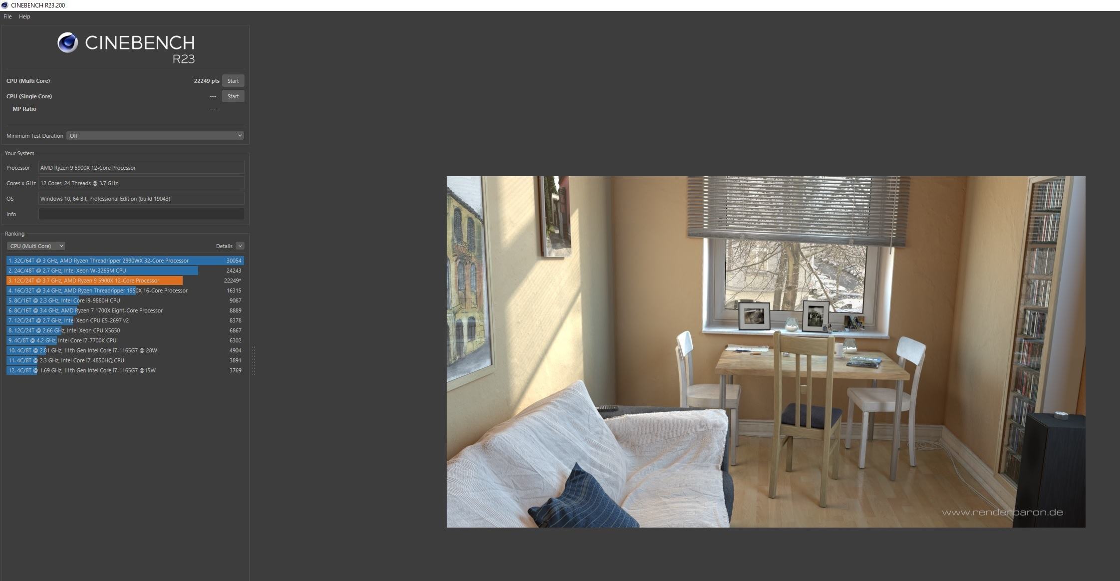

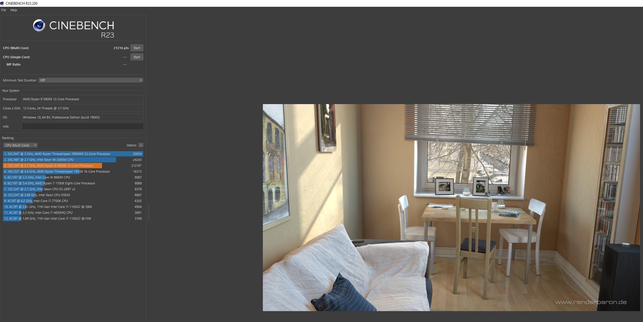

Kurz mal als Vergleich. TDP ist die gleiche, bzw die CPU ist bei 142 Watt Max-Verbrauch. Durch den Max Enhancer habe ich im CB23 ~1000 Punkte mehr als ohne dieser Funktion obwohl die TDP identisch ist wohlgemerkt. Hab das überprüft mit HWINFO usw... Zudem taktet die CPU dann mit 5,05 Ghz SC-Boost durch den Enhancer anstatt 4,95...
