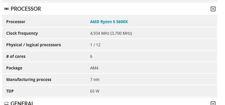

Ist jemandem das hier schonmal passiert?
Ich habe keine Frequenz gesetzt sondern einfach nur curve optimizer und PBO auf +500. Ist das ein Fehler bei 3dmark? HWinfo hat nie mehr als 4.85+-0.05 angezeigt.

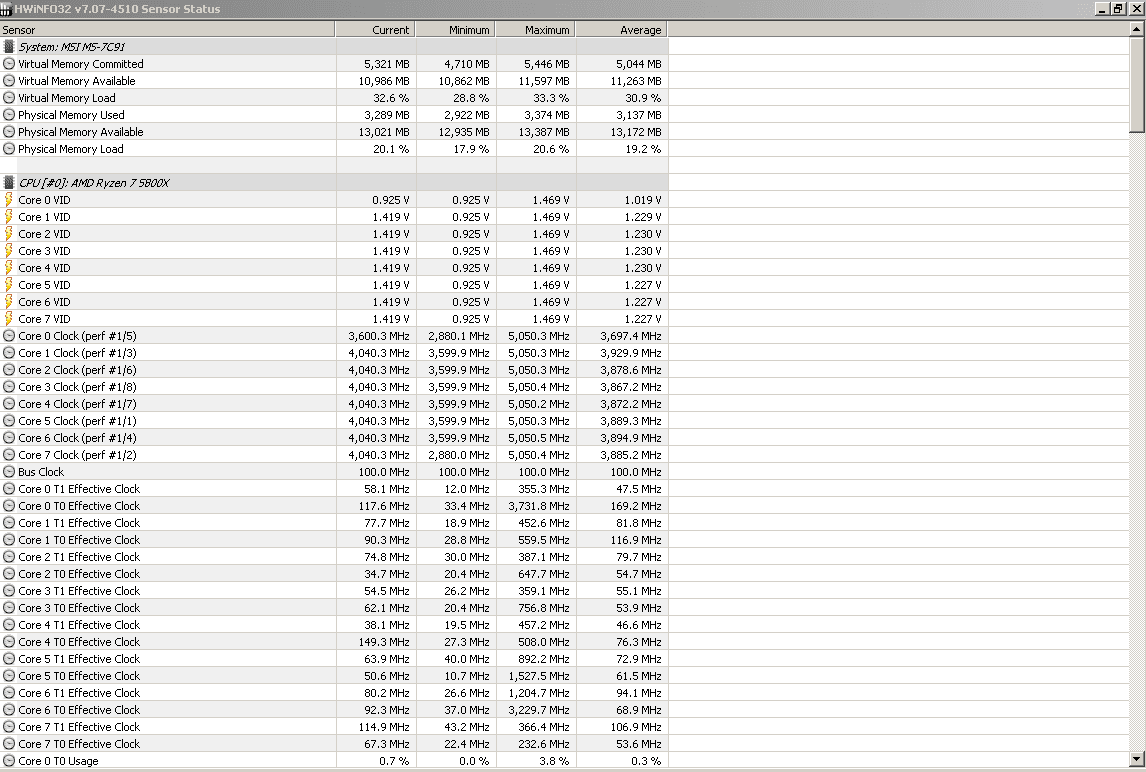

Hat eigentlich schon jemand von euch mal mit VRM Switching Frequency herumgespielt und kann von seinen Erfahrungen berichten?
Die CPU Switching Frequency eingestellt auf 900 stabilisiert die CPU merklich noch auf die letzten 25MHz mehr auf jetzt 5050MHz.

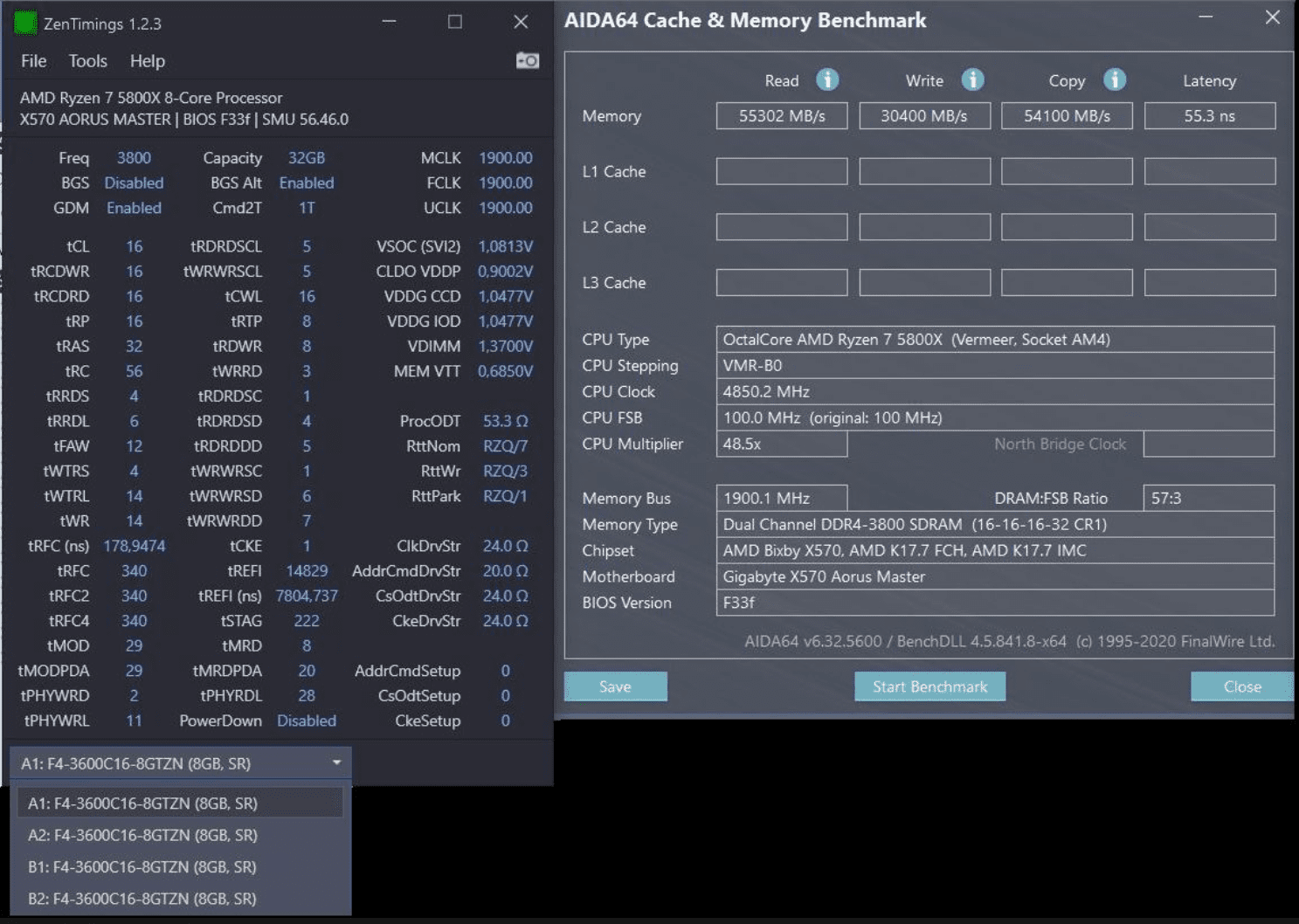

Es stellt sich raus, dass PBO -30 auf meinem Board im Cinebench Single Test nicht stabil ist, weil mein 5800X auf 4900MHz boosted (+50MHz eingestellt), aber das Board die Spannung auf 1,23V absenkt - auch auf dem belasteten Kern. Mit PBO -20 geht es nur auf 1,3V runter, was dann logischerweise läuft. In Games war bisher alles bombenstabil, aber ich lasse es jetzt trotzdem mal auf -20.

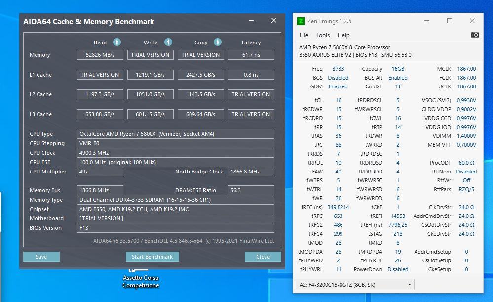

Ansonsten habe ich mal nen AIDA Bench angehängt, das läuft so weit stabil. Die CPU braucht anscheinend relativ wenig vSOC für alles bis 3733/1867MHz. Allerdings kriege ich 3800/1900 spontan nicht gebootet, auch wenn ich mit vSOC und vMem deutlich hochgehe und die Ram Timings entschärfe. Gibts da noch andere Spannungen oder Tricks, die ich probieren könnte, z.B. VDDP? Das habe ich bisher nicht angefasst.
Würde mit Standard Ram Settings und 3800/1900 und den ersten erfolgreichen Boot mit den niedrigsten Widerständen anfangen. RttNom und RttWr auf Disabled.
Sehr niedrige MEM VTT 0,7000V:unsure: normal ist so 0.7500V
VTT Mem ist immer die Hälfte von VDimm, solange man zumindest nichts dran ändert.

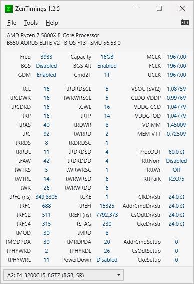

Meine CPU scheint mit 3800/1900 nicht booten zu wollen, egal was ich einstelle. Mit 3933/1967 läuft die Kiste aber komischerweise hoch, selbe Settings. Ich bin jetzt kein Experte auf dieser Plattform, sind solche FCLK/UCLK "Löcher" bekannt oder mache ich was falsch?
Das war jetzt nur der allererste Bootversuch, keine Ahnung ob die Spannungen und Timings kurz vor der Kotzgrenze sind oder noch locker Luft wäre.
Fclk holes sind bekannt ja, läuft denn die Kiste so whea frei?
Sicher nicht, das war das erste Mal mit 3933 ins Windows und ich bin noch am probieren. Wie teste ich am besten auf die WHEA-Fehler?
Whea Fehler treten im normalen Betrieb auf und können zb mit hwinfo64 ganz unten in der Liste angezeigt werden.
Windows --> Ereignisanzeige --> Reiter: Windows Protokolle --> System = Auflistung aller Fehler, Warnungen, WHEAs etc.
Benutzerdefinierte WHEA-Liste erstellen: Video ab 18:32
Danke, ist ja praktisch. Ja, das war leider nicht WHEA-Fehler-frei. Mir scheint der Sweetspot bei der CPU bei 3733/1867 zu liegen. 3800 und 3866 booten nicht, ab 3933 gehts wieder. Am problemlosesten bootete noch 4000/2000, das ging auf Anhieb, aber damit hatte ich 100 WHEAs in einem Cinebench Run. Ich muss mich da noch weiter einlesen, vielleicht lässt sich noch was machen. Ich hab jetzt heute nur ein bisschen mit VDDP und VDDG Spannung rumgespielt.
