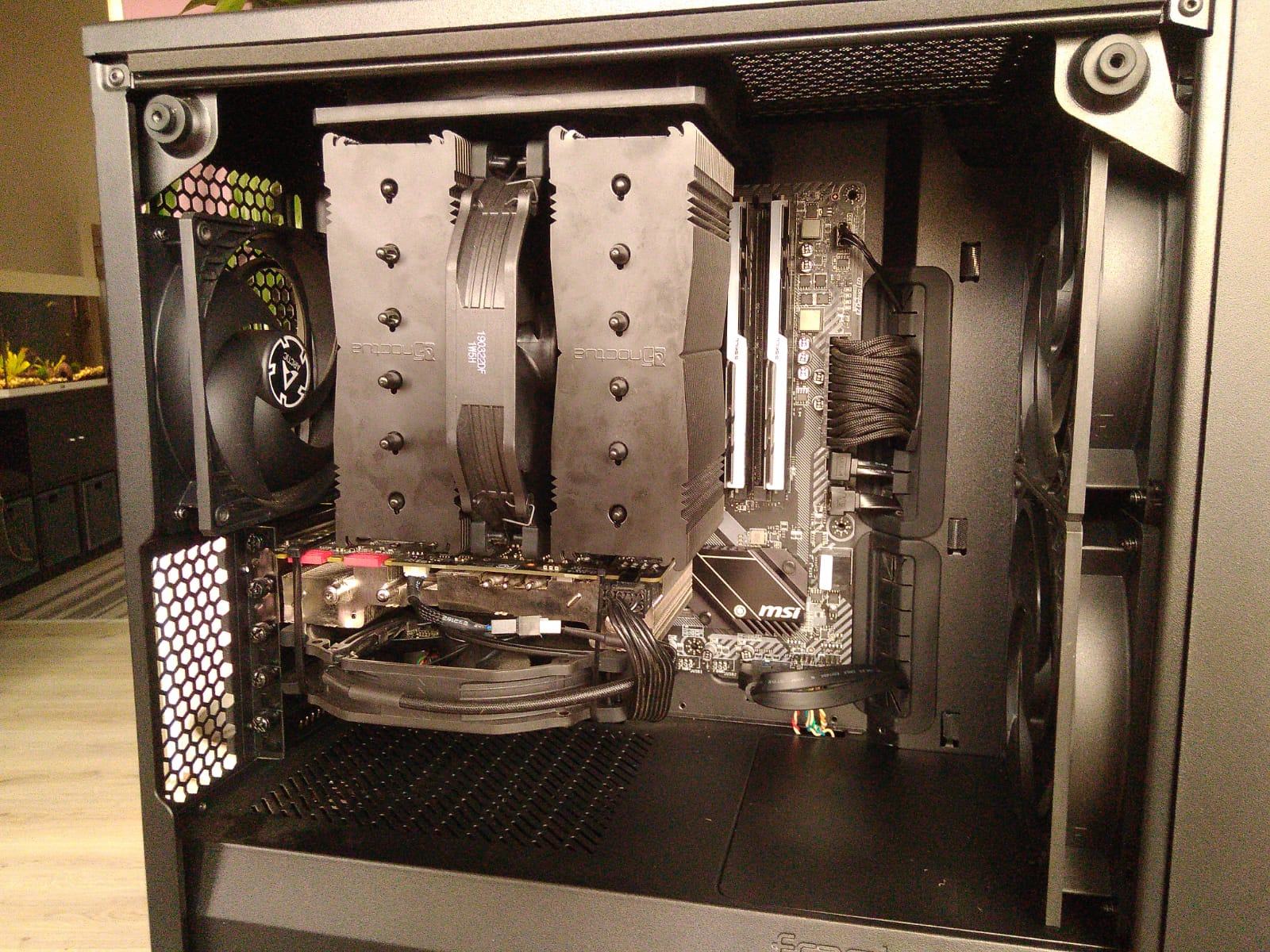

ich würd mich hier auch gern nochmal kurz einklinken, da ich nun auch ein stolzer besitzer vom 3600 bin
hab im bios pbo deaktieviert, xmp geladen (3600-16-16-16-35), soc voltage auf 1,025 gefixed (die stieg auf auto über 1,15v) und cpu vcore offset -0,0625 gesetzt
das ganze auf nem mortar max und noctua d15
meine idle temps hab ich mittlerweile -halbwegs- im griff und pendeln zwischen 38-43° mit windows balanced (alle anderen ryzen oder 1usmus pläne kann ich vergessen, da geht der nie unter 3ghz)
nun zur enttäuschung. cinebench r20 geht bis 72° hoch, single bench bis ca. 54°. selbst in cod mw warzone ging die cpu bis knapp 70° hoch
mit meinem i5-5675c (auch 65w cpu) lag ich im cinebench bis 51° und single 39° und dabei war der rechner komplett lautlos vor mir auf dem tisch. beim 3600er dachte meine frau hier startet n hubschrauber, und die saß 4 meter weiter
ist das normal oder sollte ich den noctua nochmal neu montieren?

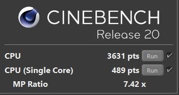

in CB20 - SC bench geht meiner neuerdings rauf bis 4,625ghz :)
auf AUTO und PBO mit fester Vcore 1,2V
noctua d15

bei dem kühler - sollten solche temps nicht auftauchen. außer du hast nen mini case ohne airflow.
ich nutz zb. den "selben" kühler nur paar mehr kerne und komm auf nicht mal 60°C nach fünf runs hintereinander
ehrlich gesagt isses da drin recht windig...
sonst hätte ich wohl kaum besagte temps bei meinem alten sys gehabt

@def aber deine temps sind nicht gut für den "windigen" aufbau. vielleicht zu viel WLP oder zu wenig? hab oben noch was hinzugefügt
ja ich bin ja auch etwas unzufrieden mit den temps. darum meld ich mich ja hier :d obs noch irgendwelche settings gibt die ich einfach noch nicht kenne, oder ob die temps wirklich unnormal sind für den d15 und ich den nochmal montieren sollte
hab gestern stundenlang rumgebastelt (perfektion muss sein :P) und hab eigentlich keine lust wieder das ding abzumontieren
@Bullseye13 grundsätzlich würd ich mir ja keine gedanken bei den temps machen, aber die lüfter laufen dabei amok. mit meinem alten sys lag ich 20° tiefer und die lüfter waren nicht zu hören. deshalb mach ich mir gedanken

~70° wären bei alles auf Auto an sind OK und wenn es dir zu laut ist, dann musst du die Lüftersteuerung richtig konfigurieren und bei Volllast eben mit 80° leben.
Aber, bei deaktieviertem PBO wird die Spannung vermutlich unnötigerweise zu hoch gesetzt...
Mit nur einem Lüfter verschenkst du auch etwas Leistung, wieviel es ausmacht (Temp.<>Lautstärke) musst du selbst testen.
Mach mal den Test und die Bilder wie xYeti und wir können dir auch paar Tipps geben.
ps
Das Board würde ich mal richtig verschrauben...

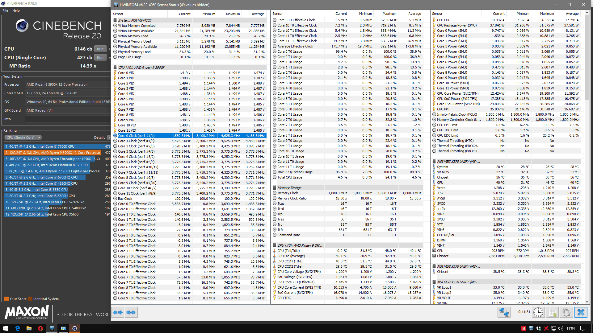

Als ich vom 3600 auf den 3900X gewechselt habe, dachte ich am Anfang auch, es würde einfach nur an der doppelten Anzahl an Kernen und der bescheidenen Lüftersteuerung von Gigabyte liegen, das die Lüfter vom Noctua NH-U12A immer extrem aufdrehen.
Nachdem ich dann ALLE Einstellungen beim Gigabyte Aorus X570 Xtreme von „Auto“ auf „Normal“ gestellt habe, pendelt sich die Temperatur nun im Idle so zwischen 43°C und 48°C ein – vorher waren es gute 10K mehr. Beim richtigen Zocken liegt die Temperatur bei ungefähr 60°C und im CB20 bei 70°C.
Habe mir aber noch den Noctua D15 bestellt und werde berichten, wie damit die Temperaturen sind.
@def Finde die Temperaturen in Ordnung. Bzgl. Lautstärke: Teste einfach mal, wie sich die Temperaturen verändern, wenn du die Lüfter deutlich langsamer drehen lässt (und die Lüfterkurve auch erst ab 60 Grad ansteigen lässt). Habe bei meinen ersten Tests unter Luft beim kleinen 3600 festgestellt, dass der Kühler nichtmal handwarm war mit hohen Drehzahlen und sich die Temperatur kaum verschlechtert hat, wenn dieser lediglich mit Idle Drehzahlen dauerhaft lief. Der kleine 6 Kerner ist einfach enorm sparsam, aber durch die 7nm eben nicht sonderlich gut dabei, die paar Watt auch an den HS und den Kühlkörper abzuführen.
Bedenke auch (gerade beim Vergleich mit der Intel CPU), dass es sich bei AMD bei der Tdie Temperatur um eine Hotspot-Temperatur handelt, welche den Maximalwert aus etlichen Sensoren bildet.

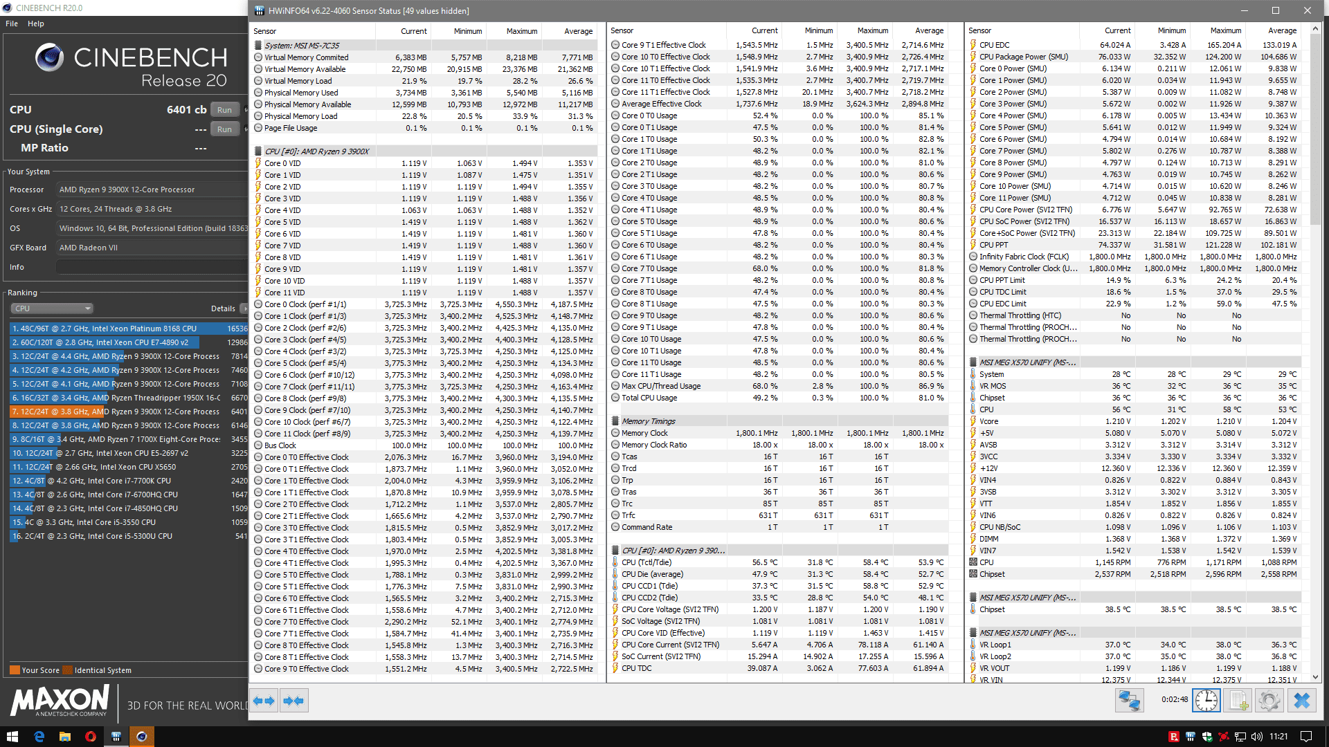

@xYeti naja wir können unsere temps schlecht vergleichen. mit deiner voltage würde ich nicht fahren wollen. das sind knapp 20% leistungsverlust. damit hätt ich vermutlich auch 20° weniger :d
woher nimmst du die 20%? ich komm in Division 2 mit den 1,2v auf die werte die in den tests erreicht werden/wurden.
und selbst mit 4,4ghz allcore komm ich mit 12 kernen auf grad mal 70°C

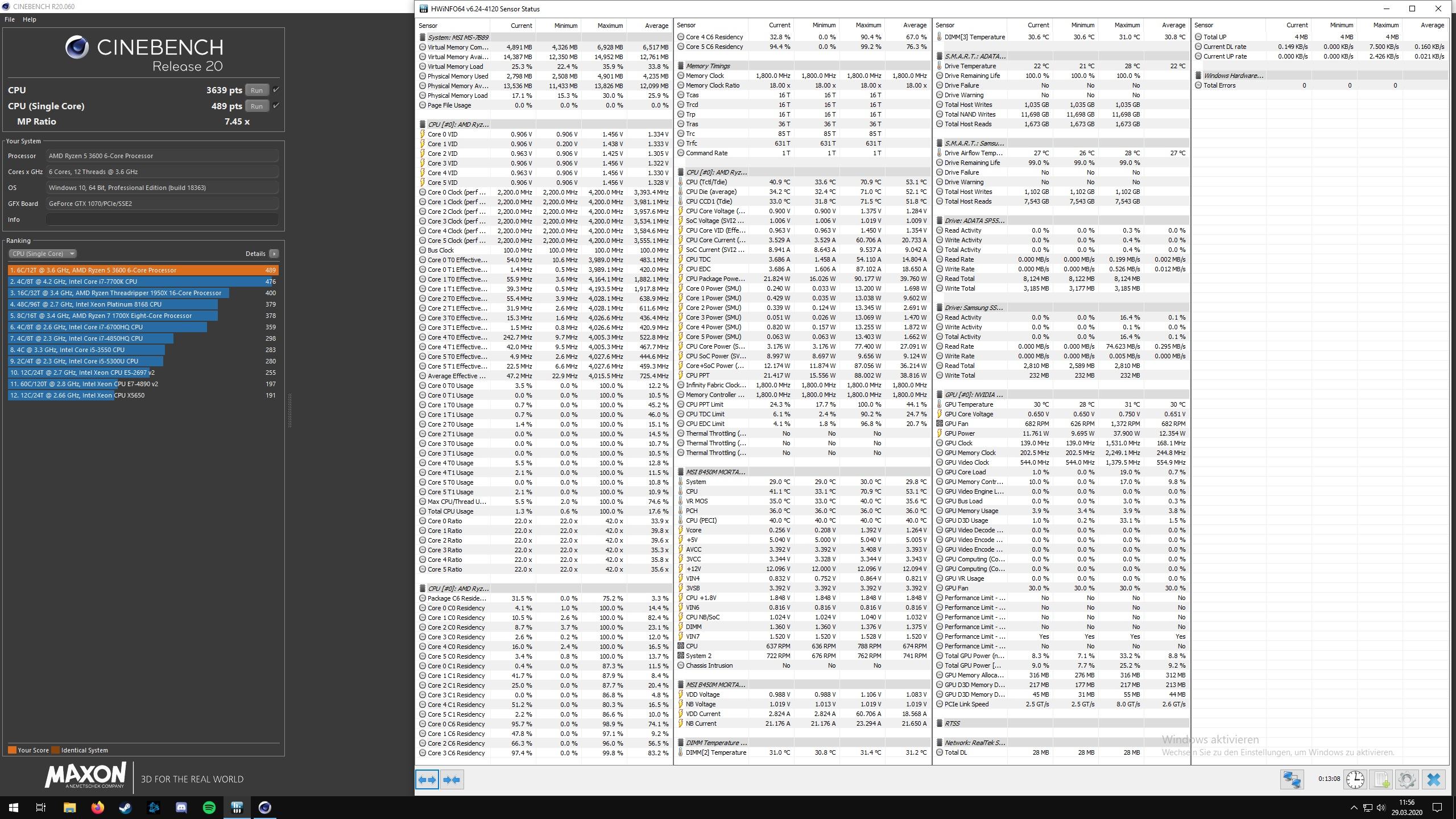

hier mal ein voller durchlauf angehängt
@xYeti hab mich rein auf deinen single thread cb score bezogen, der extrem niedrig ausfällt. zu MT kann ich nix sagen, da ich nur mit meinem 3600er hier verglichen hab
@Robo wie meinst du das mit PBO off und zu hohen voltages dadurch? ich dachte PBO erhöht eher die voltages?!
ps: hab die lüfter wirklich mal später angesetzt jetzt von den temps zum höher gehen. nu blieben die max bei 788rpm und temps haben sich nicht geändert, also eher positiv. danke für den tipp :d

und ich sag, temps zu hoch. hast du dir mal deine case lüfter vorgenommen? ni das die zu lauft sind. denn, auch wenn empfinden unterschiedlich ist, mit 1000 höre ich von meinem nix.
Ich teste die lüfter immer einzeln von den drehzahlen, sprich cpu so weit runter das unhörbar und dann gehäuselüfter hoch bis hörbar. Wie gesagt empfinden ist unterschiedlich

Bei 1000rpm hört man vielleicht den Lüfter nicht, aber den aus der Drehzahl resultierenden Luftstrom und die Verwirbelungen hört man mehr als deutlich - taube ausgeschlossen...
@def
Du hast geschrienen dass PBO ausgeschaltet ist (was aber nicht so aussieht...).
Falls du es wirklich ausgeschaltet hast, dann ist die anliegende Spannung zu hoch (das wäre sie bei deiner CPU sogar mit aktiviertem PBO...).

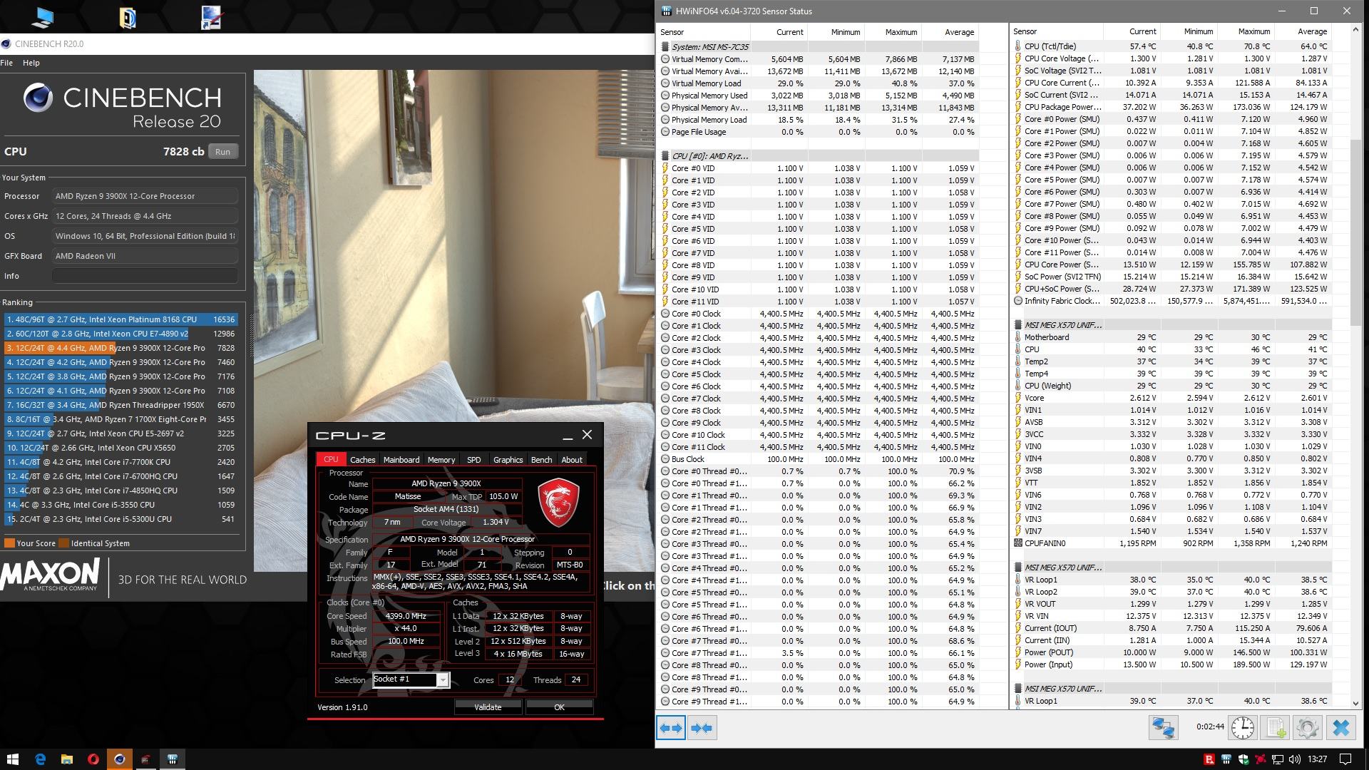

Ggf kannst du bessere Ergebnisse erzielen, wenn du das PPT limitiert - Voltage ggf mit offset ein klein wenig anpassen und PPT an deinen aktuellen Volllastwert annnäehern (~120w?)und schau mal was passiert. Ggf. hast du dann im SC deutlich mehr Leistung und im MC die gleiche, ggf. eine höhere Leistung?
4,6ghz hast du effektiv nicht anliegen mit 1,2V.

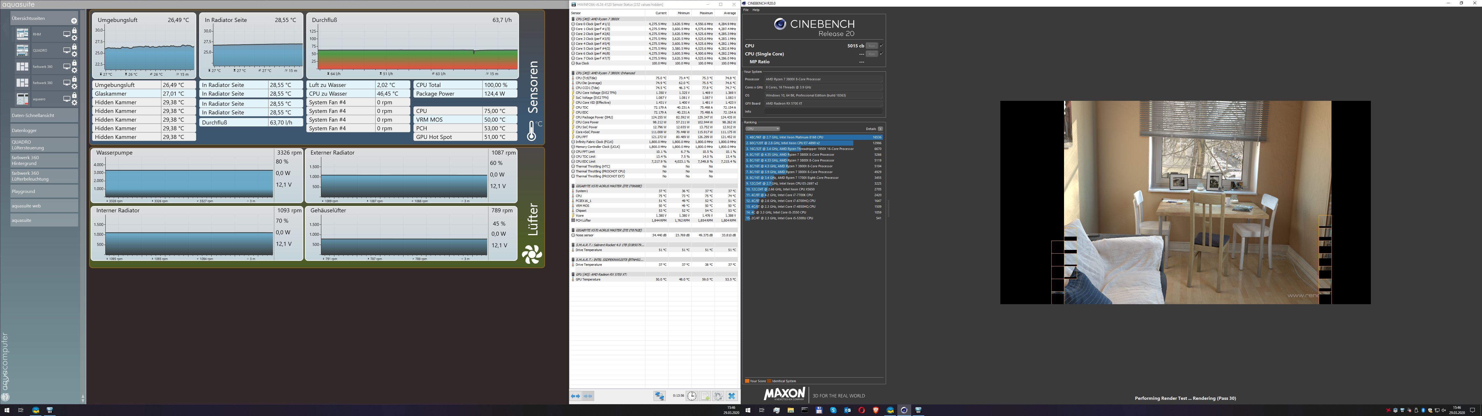

3800x, EDC=1, Custom WaKü
PBO drosselt leicht und reduziert die Leistung von 5031 im ersten Run auf 5014 im letzten. Ich würde mal behaupten, 65°C sind ok.
