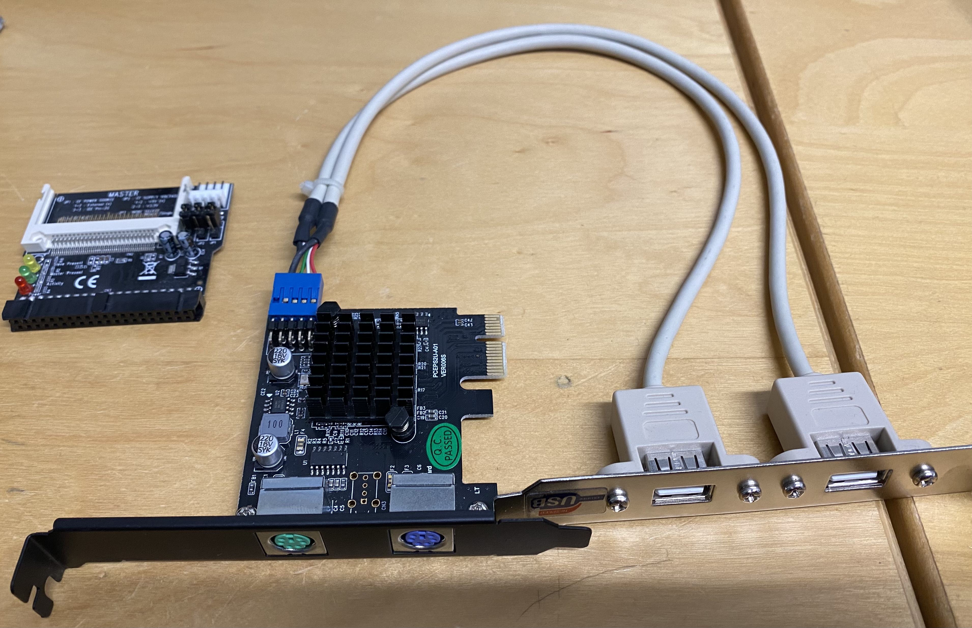

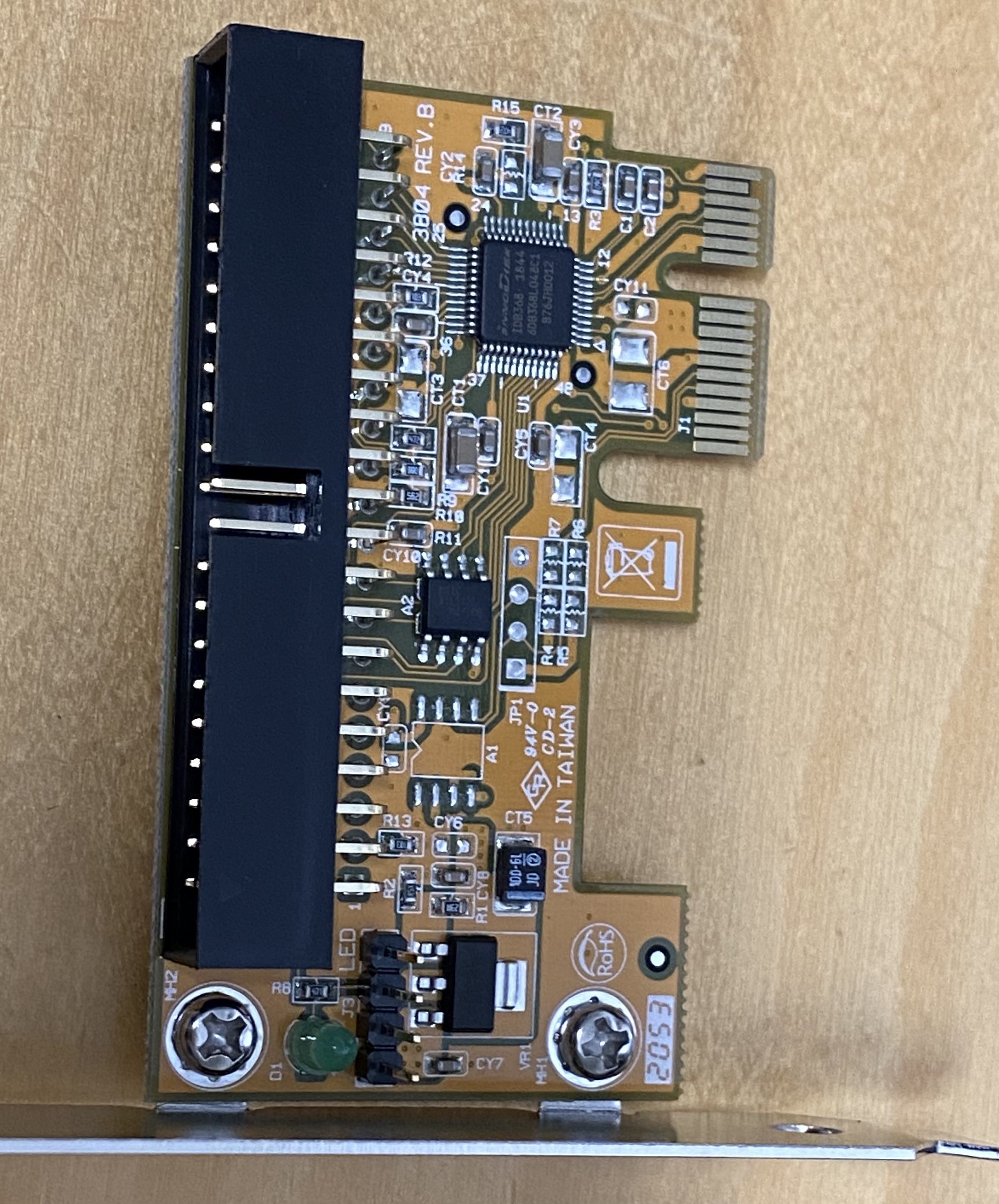

When teamcup is over I want to make time to finally test some things for X570/3950x.
Let’s see if Windows XP is possible.
Idea’s of using:
PCIe x1 IDE (native support in OS)
PS2 and USB PCIe card (PS2 has a native support in OS):
IDE to Compactflash card (photo above).

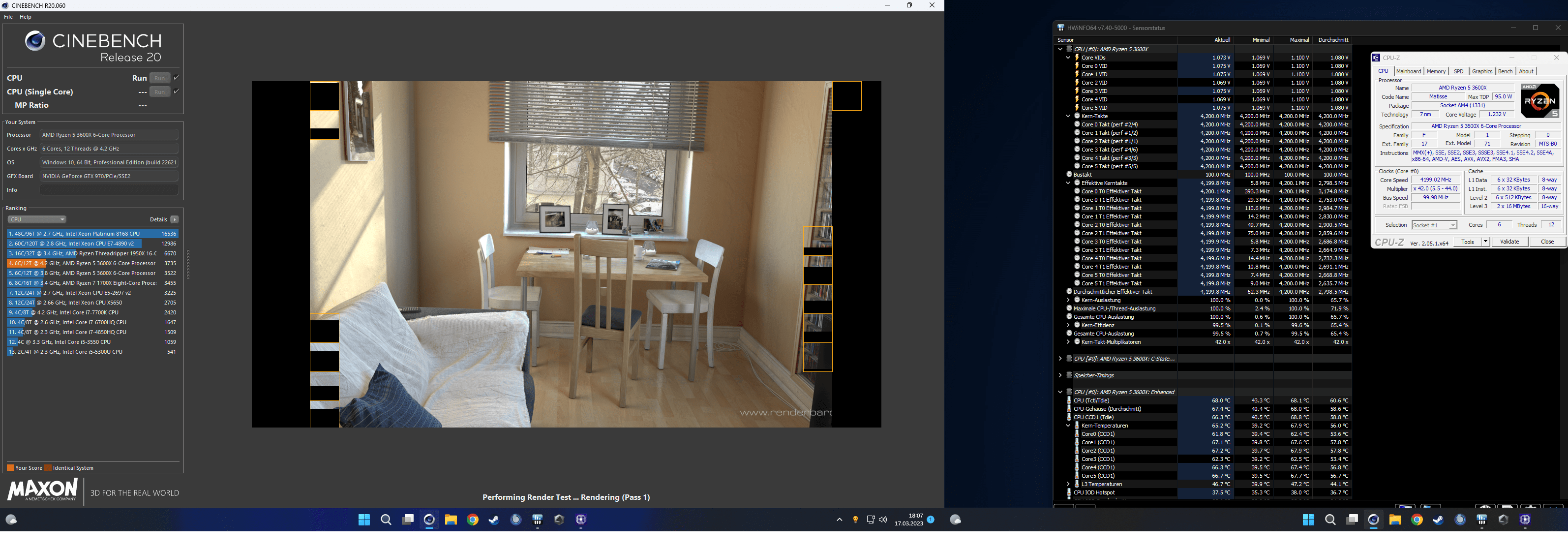

Gude, betreibe meinen Ryzen 3600x aktuell mit PBO On, vCore Offset 0.05, und zusätzlichen „boost“ von 150mhz, D.O.C.P an, FCLK auf 1600mhz mit ddr4 3200 CL16. Aktuelle Temps mit Cinebench R20 liegen bei ca. 71/72grad (~1.4vcore)mit einer Bequiet Silent Loop 240. Wie oft lasst ihr einen Cinebench run laufen um zu sagen dass das System bzw. die CPU stable ist? Prime stable stundenlang macht man nicht mehr oder?
In dem man nicht die Spannung sucht, welche stabil ist, sondern die, bei der es gerade so im ersten Run abschmiert. Ausgehend davon kommen dann einfach ~50mV drauf und das Ding ist stabil (solange man vorher noch nicht im Spannungs/Takt Grenzbereich ist).
Das funktioniert natürlich nur mit fixer Spannung+Takt (was beim 3600/3600X aber eine gute Wahl sein kann).
Beispielsweise an meinem alten R5 3600:
3,8 GHz min. R20: 1,025V -> Daily 1,075V
4,2 GHz min. R20: 1,248V -> Daily 1,296V
(Spannungswerte sind immer unter Last angegeben)
Die Daily Spannungswerte laufen auch bei Prime SFFT AVX2 und vor allem: waren 2 Jahre lang stabil unter jeglicher Last.
Hat man durch fixe Spannung und Takt wieder höhere temps? Sollte ich also mal den Multi+vCore festsetzen und dann testen?
Ich hatte deutlich niedrigere Temps, vor allem bei Teillast - da ich nicht mehr als 1,3V angelegt habe und dennoch mit Allcore auf meinen vorherigen maximalen Single Core von 4,2 GHz gekommen bin, der zuvor mit 1,45V lief.
Temperatur ist im Alltag nicht über 60 Grad gekommen :)
Siehe hier:
Das sind wirklich gute temps. Hast du das System also mit normalen OC anstatt PBO laufen lassen? Also alles fix eingestellt und getestet bis du auf deinen Werten warst?
Habe jetzt mal angefangen mit nem 42 multi und ner vcore von 1.2v, beim ersten run ist er abgeschmirt.
Vcore auf 1.22500 angehoben und run bestanden. CPU temp im run 68gradn idle habe ich aktuell 44grad.
PBO off.
habe im vergleich PBO on oder off ca 150 punkte mehr (bei off) im CB bei gleicher Temp.
Gibt es noch weiter Runs oder Varianten um 100% sicher zu sein das es stable ist? Was Genau prüft man bei Prime SFFT AVX2?

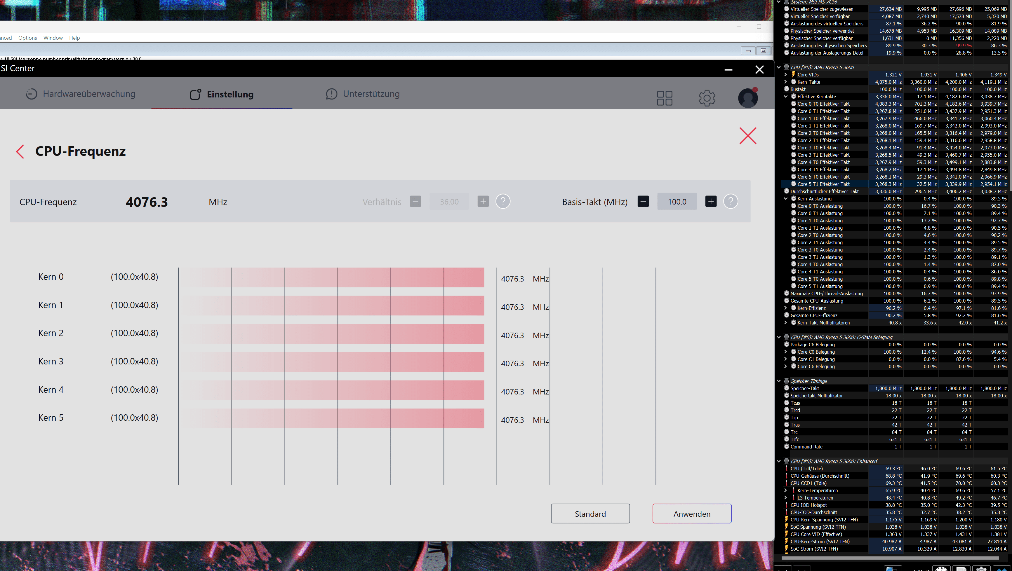

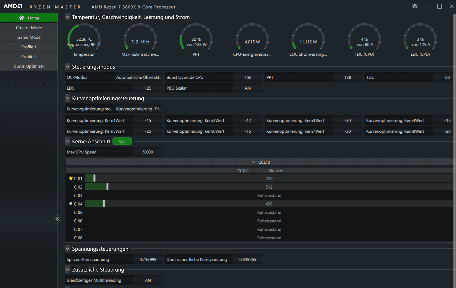

Ich bin gerade dabei die Fit Voltage meines Ryzen 3600 herauszufinden, also im Bios PBO aktiviert und alles auf Auto zurückgestellt, laut hwinfo läuft nur ein kern mit knapp 4.2Ghz, alle anderen mit 3,3 - 3,4Ghz bei einem Vcore von 1.2V.
Laut MSI Center laufen aber alle Kerne mit knapp 4.1Ghz, was ist nun richtig?
Laut MSI Center laufen aber alle Kerne mit 4.1Ghz, was ist nun richtig?
Beim MSI Center ist das auch die OC Seite, wenn du auf Anwenden unten klickst werden alle Kerne auf den Wert eingestellt.

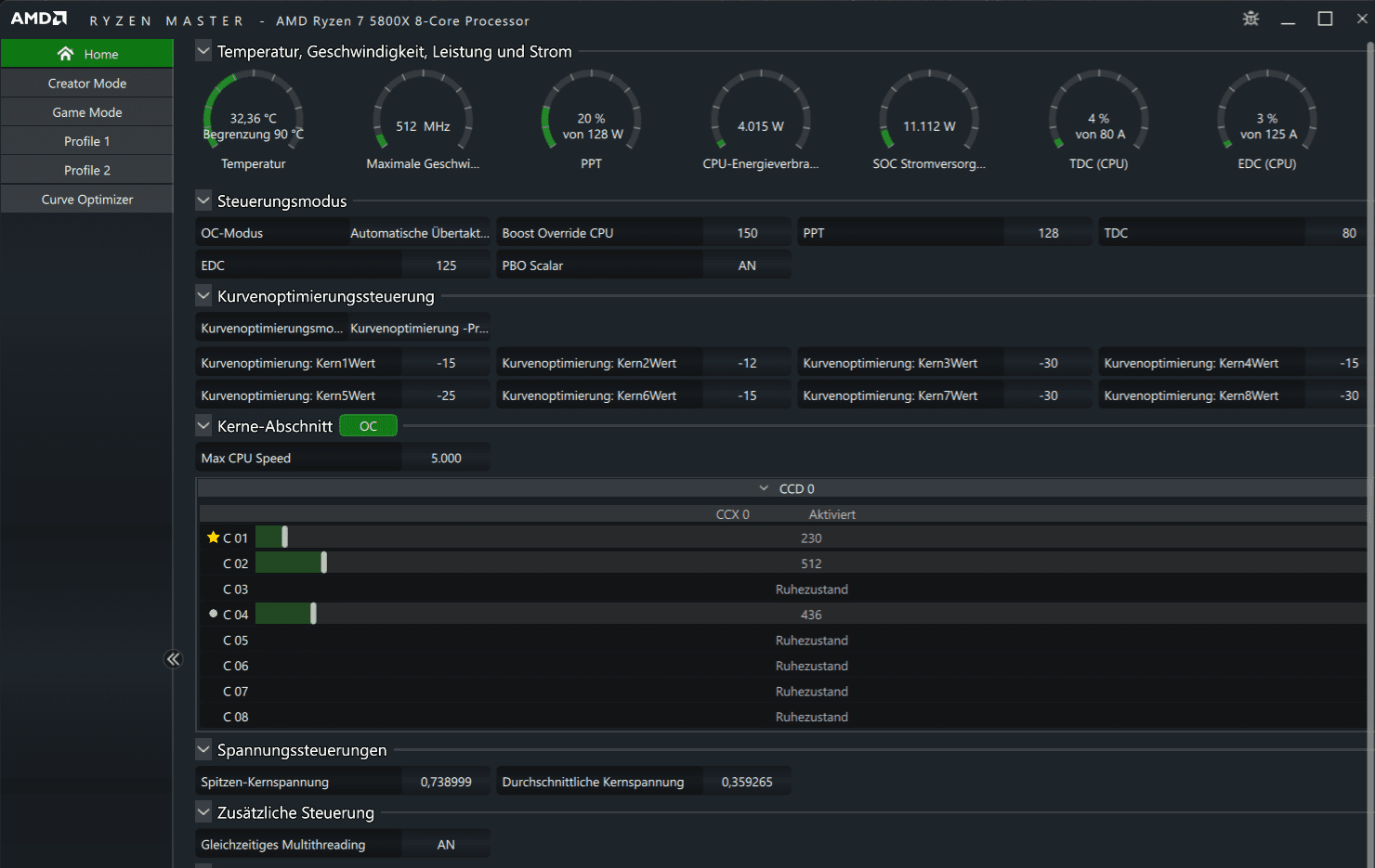

Du kannst auch den Ryzen Master installieren, aber NUR zum auslesen benutzen.
Einstellungen IMMER grundsätzlich im BIOS direkt vornehmen.
Habe zwar einen 5800X aber zum zeigen was bei den Kernen anliegt genügt das:
Nicht durch die Kurvenoptimierungssteuerung und die Steuerung verwirren lassen. Die Einstellungen hast du nur bei den 5000er Ryzen.
Habe nur den Browser offen mit 4 Tabs, wenn man sehen will wie die Kerne unter Last tackten dann mal CB23 laufen lassen.

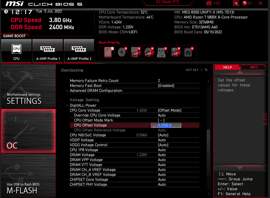

ich verstelle alles nur im BIOS, das MSI Center habe ich nur für die Lüftersteuerung und RGB installiert.
Laut Ryzen Master liegen bei CB24 auf allen Kernen 4.1Ghz an, für die Vcore orientiere ich mich dann an der durchschnittlichen Kernspannung oder?
Das ist doch schon mal gut, mein 3600 ist nicht so hoch geboostet.
Die CPU einfach im BIOS einen Offset von - 0,05 v verpassen und testen, dadurch das die CPU dadurch kühler bleiben sollte kann sie höher boosten falls deine CPU das mitmacht.
Vielleicht sind auch nur -0,04 V möglich.
Das Bild ist aus einem älteren Test von mir, nicht den Wert übernehmen.
