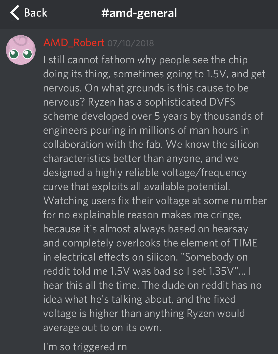

hey, ich hab da mal eine etwas komische frage - ist bei einem ryzen 3000 (3900x) das übertakten sinnvoll ? ich bin in einem com. discord von cb wo so ziemlich jeder sich gegen das übertakten von ryzen 3000 ausspricht. da die cpu's das selbst viel besser können ? - und wie gefährlich ist auf dauer das übertakten als beispiel mit 1.35v permanent ? (beispiel: im auto mode taktet sie teilweise ja unter 0.9v pro core) - ich hab mich da jetzt so ein wenig überreden lassen und habe meinen 3900x auf "stock+200mhz via Precision Boost Overdrive
was sagt ihr zum thema ?
Kommt drauf was du an Leistung brauchst. Die Single Core Leistung wird abnehmen, da 4,6 GHz auf mehreren Kernen sehr schwierig zu erreichen sind. Die Multicore Leistung wird aber zunehmen, da je nach Kühlung @stock ca 4,1-4,2 GHz anliegen werden. Ich erreiche z. B. 4,5/4,3 GHz (CCD1/CCD2) bei 1,33V. Das ist bei CB R20 schon bei ca. 82° unter einer Custom Wakü. 4,6 GHz bekomme ich auf 3 Kernen nicht zum Laufen, egal welche. 1,35V wäre das maximum was ich unter hohem Takt und Last anlegen würde.
Fahre auch 4,4 GHz auf beiden CCDs bei ca. 1,3V, ist mir lieber als nen höheren Singlecore Boost.
Mit LuKü sollte das aber schon eng werden bei einem 3900X. Den 3800XT auf 4,4 GHz hat der NH-D15 gerade so noch gepackt.
Meinen 3900X hab ich mit nem 40€ Freezer 34 auf 6x4.4+6x4.3 bekommen. Geht schon, ist dann halt bei 85C oder so...
Nen Freezer 34 Duo hab ich zuletzt bei einem 3600X mit 4,2 GHz Allcore und ca. 1,25 V verbaut, der ging da schon auf knapp 80°C bei Volllast. Hört sich für mich ziemlich sportlich an, aber kommt ja auch auf die Rahmenbedingungen an.
gut, war push/pull open air. vcore war 1.27v Get. Aber das ist ja u.a. witzig bei Ryzen 3000. Ob 3600 or 3600X oder 3900X, die Temperaturspitzen sind oftmals in ähnlichen Regionen. Der Freezer 34 ist mittlerweile zum 3600 OC im Zweit PC gewandet...und damit läuft der 3600 nur wenige Grad kühler als der 3900X mit dem gleichen Kühler.
der 3900X ist ja effektiv nur zwei 3600/X nebeneinander auf dem substrat. die probleme beim wärmetransfer sind die gleichen. solange also der kühler oben drauf bei dauerlast die 150W abgeben kann, kommen beide CPUs dann auch auf ähnliche temperaturen.
Wenn du nicht den ganzen Tag mit Blender Szenen renderst oder Videos encodest, ist das imho Zeitverschwendung. Meine Empfehlung: Konzentrier dich aufs RAM-OC, da hast du genug zum basteln und ist die eigentliche "Challenge". CPU-OC ist doch für Mädchen :F.
och, es kann schon was bringen. selbst bei games, wenn sie modern genug sind, um 4+ Kerne auszulasten. dann sind so viele Kerne belegt, dass auch ein 3900X in den allcore takt übergeht, und das ist stock halt nur irgendwas um die 4.2GHz. Manuell kann man da noch etwas drauflegen bei gleichem Verbrauch. Lohnt halt nur, wenn man mit high refresh spielt und da möglichst konsistent sein will.
Joar, hast du sicherlich nicht unrecht. Die Mehrzahl der Spiele ist aber noch nicht soweit. Und dann reden wir hier auch nur von vlt. 100-200MHz Unterschied, wenn man nicht gerade nen Golden Chip hat. Ich bleibe bei meiner Meinung, für die meisten wird CPU-OC beim Ryzen 3000 kaum einen Unterschied hervorbringen. Sinnvoll ist es mMn eigentlich nur bei den kleineren Chips, da hier die Einbußen zum Single-Core-Boost nicht vorhanden sind und das Binning für das Stockverhalten eigentlich viel zu gut ist. Je mehr Kerne und je höher der Stock-Boost, je unsinniger wird CPU-OC.
Oh ja, vor allem der 3600 ist der Kandidat für OC ohne Einbußen.
