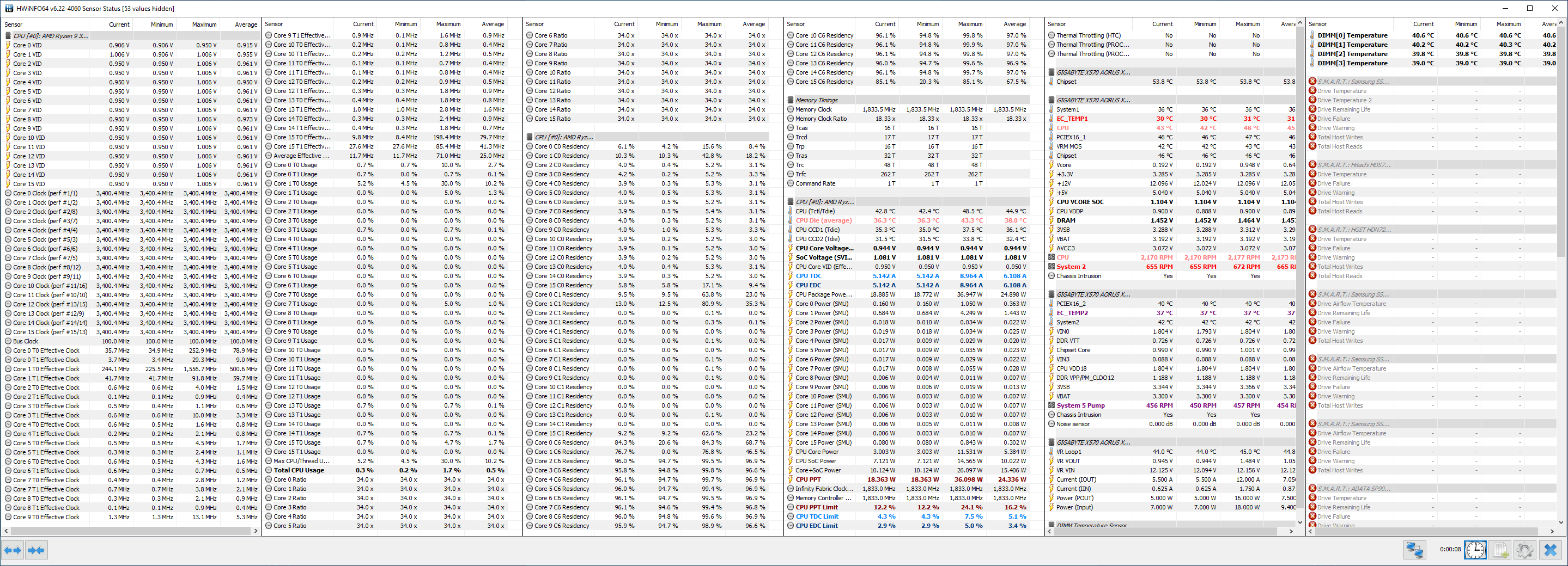

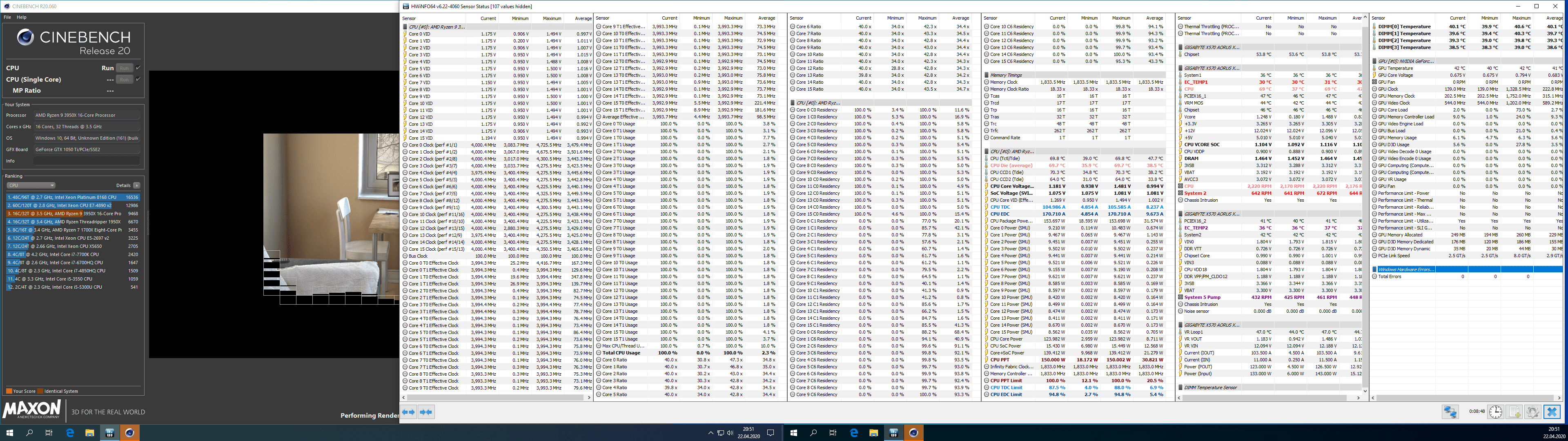

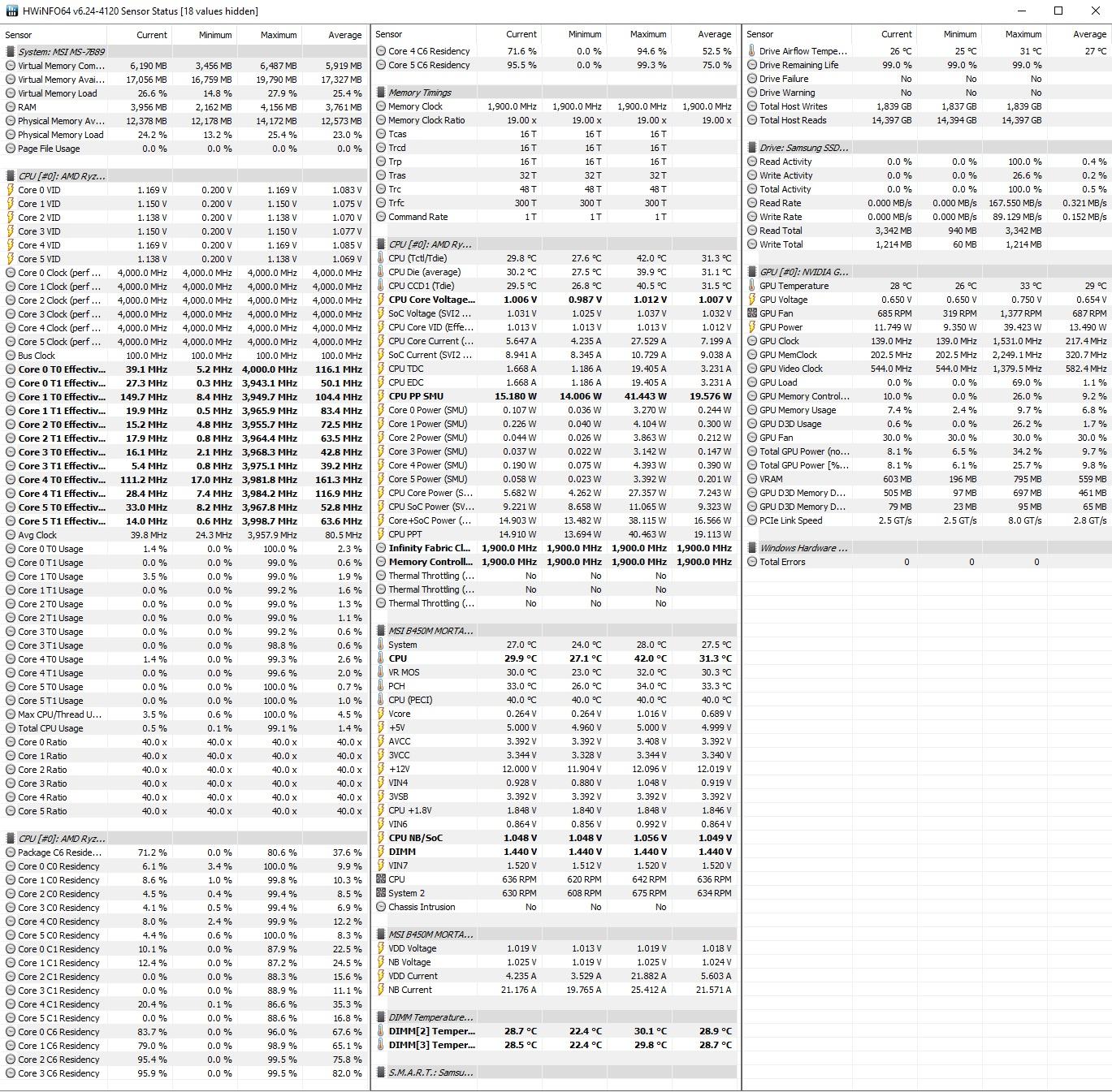

Just 4 Info, wie sich mein 3950X@PBO150/120/180 PPT/TDC/EDC in einem Clean-Windows mit Ryzen Balanced Powerplan verhält. Im Uefi sind noch Q&C, C-States, Low Current Idle und CPPC+CPPC preferred aktiviert.

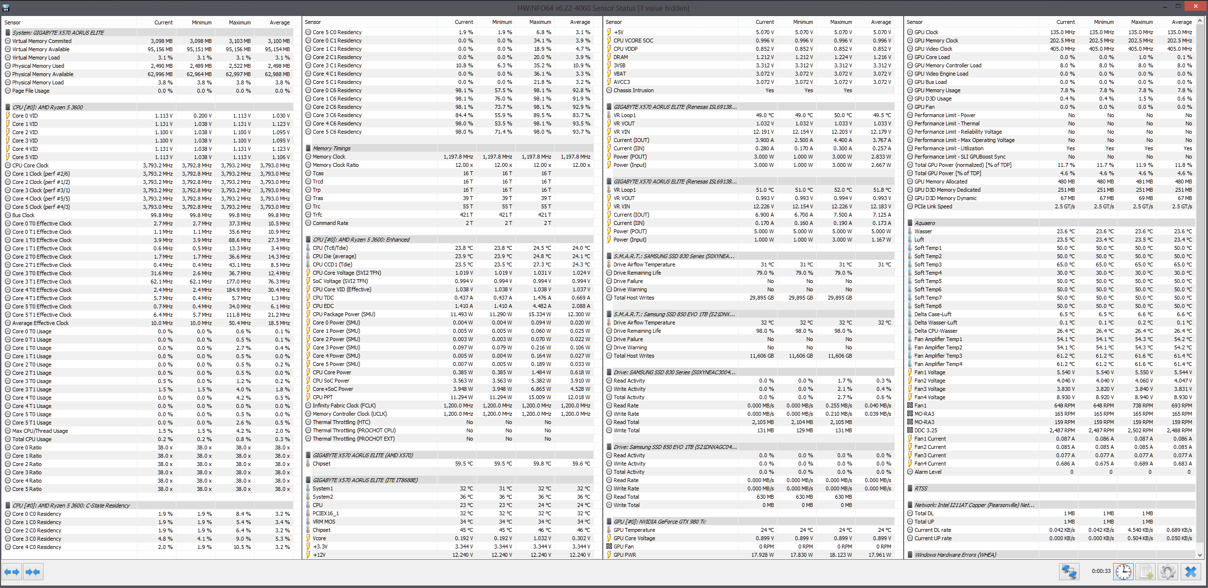

Nur für Effizienz ohne Ausloten (SPD geladen), ggf. komm ich noch auf ~3200-3600 1:1 mit den 4x16GB. Aber sind definitiv schon deutliche Abstriche mit ~1V SOC, dafür deutliche Einsparungen im Idle. Für den Idle-Verbrauch hilft quasi nur SOC reduzieren. CPU ist im C6 einfach Jacke wie Hose.
Ist dein Screeny eigentlich gecleared worden für die Momentaufnahme oder ist das über nen größeren Zeitraum? Falls letzteres frag ich mich, in wie weit das System noch Performant ist :d
Clear ~30 Sec. Also absolut reiner Idle-Verbrauch ca. 5min nach Systemstart. Hatte ich nur als Ausgangslage für maximal effiziente R20 Multi/Single Runs gemacht (Single btw 19W Package). Findest du hier. Ist vielleicht auch interessant für dich, was Duvar hier aus AMDs Boost noch rausholen konnte an Effizienz (da war ich mit meinen Tests Meilen von entfernt).

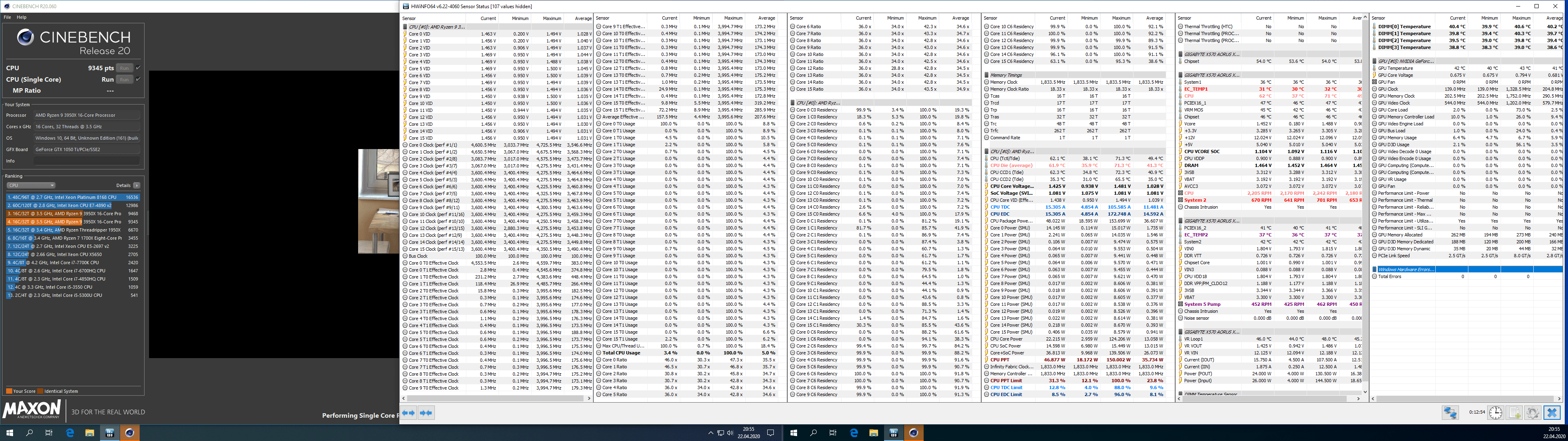

Hmm so siehts bei mir SingleThread Run im CB aus. Ist das bei dir eigentlich auch so, dass der dauernd den Core wechselt beim CB SP Run?
Der SingleCore Takt ist beachtlich bei Duvar, allerdings ist der Multithread Score komplett für die Tonne. Irgendwo hörts dann auch auf bei mir, sonst kann ich mir gleich n Raspberry Pi hinstellen :d

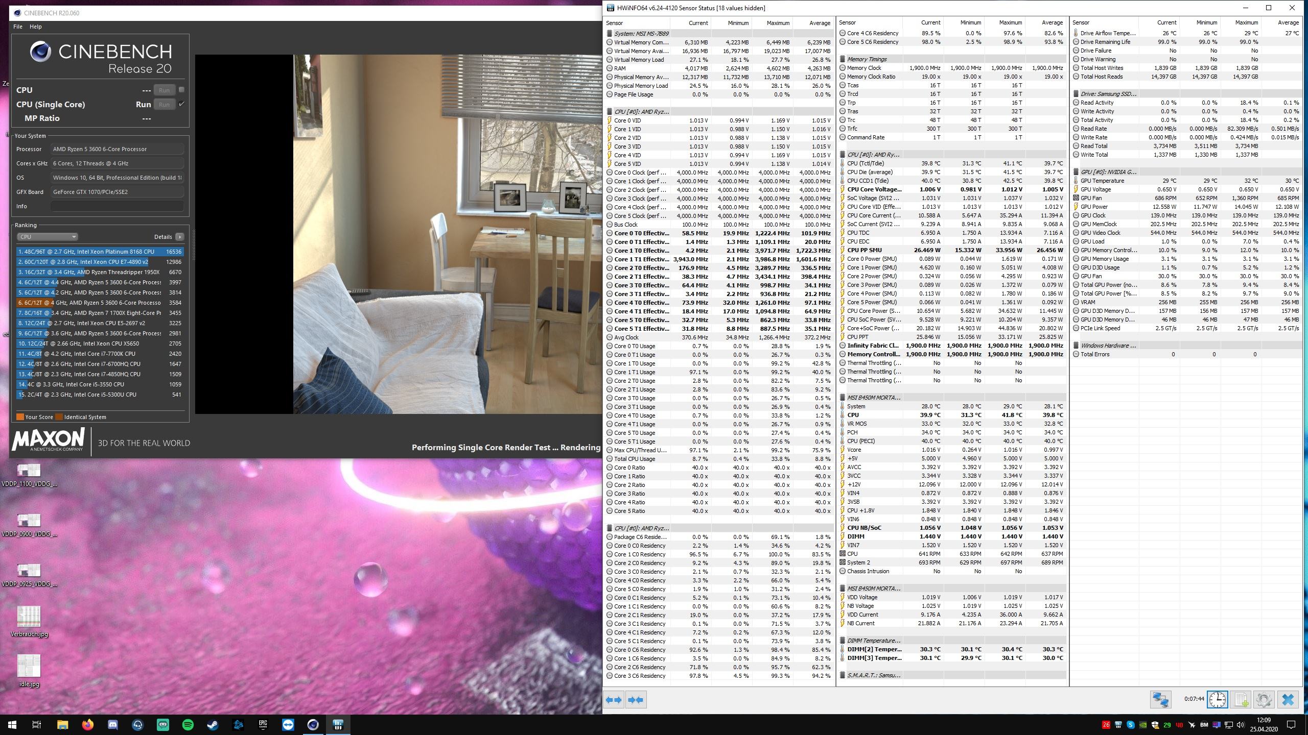

Komm mit meinem Setup auf 466 SP und 3607 MP
SP bei 26Watt PackagePower und MP bei 56Watt PackagePower
