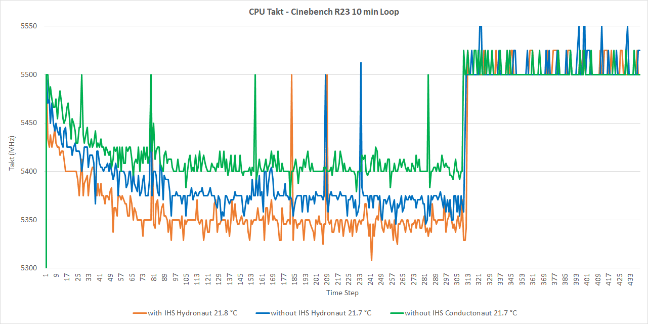

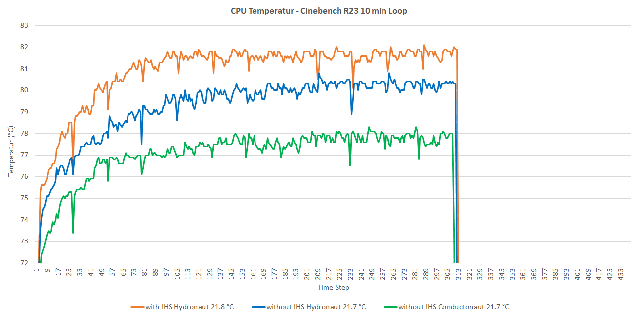

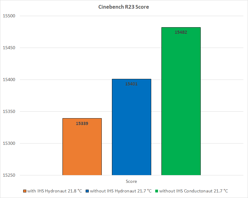

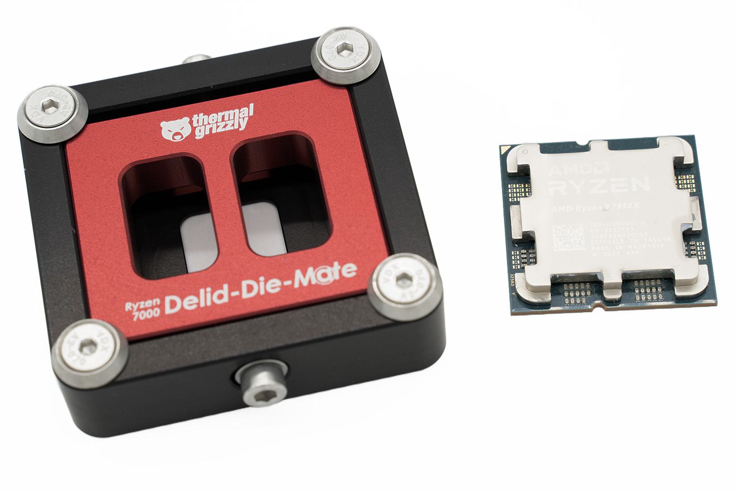

ich habe heute meinen 7600X geköpft und im Cinebench R23 10 min Loop getestet.
Test#1 CPU mit IHS mit Hydronaut
Test#2 CPU ohne IHS mit Hydronaut
Test#3 CPU ohne IHS mit Conductonaut
Hier die Randbedingungen:
  • Board: Asus TUF Gaming B650-Plus (Bios 0823 - Nov. 2022)
  • PBO All Core -36
  • PBO Overdrive Scalar 4X
  • Boost Block Override +200
  • Raumtemperatur ca. 22 °C (im Abstand von ca. 50 cm vor den Frontlüftern gemessen)
  • Gehäuse offen
  • CPU Kühler: Noctua NH-D15S (Abstandshalter 3,5 mm gekürzt)
  • Gehäuselüfter alles Noctua 2x 140 vorne, 2x 120 hinten+oben)
  • alle Lüfter mit FanControl auf kostant 50 %
Die Systemeinstellungen sind Prime und Gaming stabil geprüft.
Grüße
Danke für die Tests!
Ich vermute mal du hast mehr erwartet, oder? Ich glaube fast, dass es erst bei den großen CPUs so richtig zum tragen kommt.
Jau, Conductonaut ist ja LM.
Was die 7000er wohl unter einer guten Custom Wakü bei unter 60° boosten?
Hab mir das Zeugs ja auch bestellt, sollte Morgen da sein.
Normal sollte aber so schon ein Delta > 5°K zwischen Kyro und Cond sein, die 2°K erscheinen mir zu neidrig. Naja, werde es selbst raus finden. :)

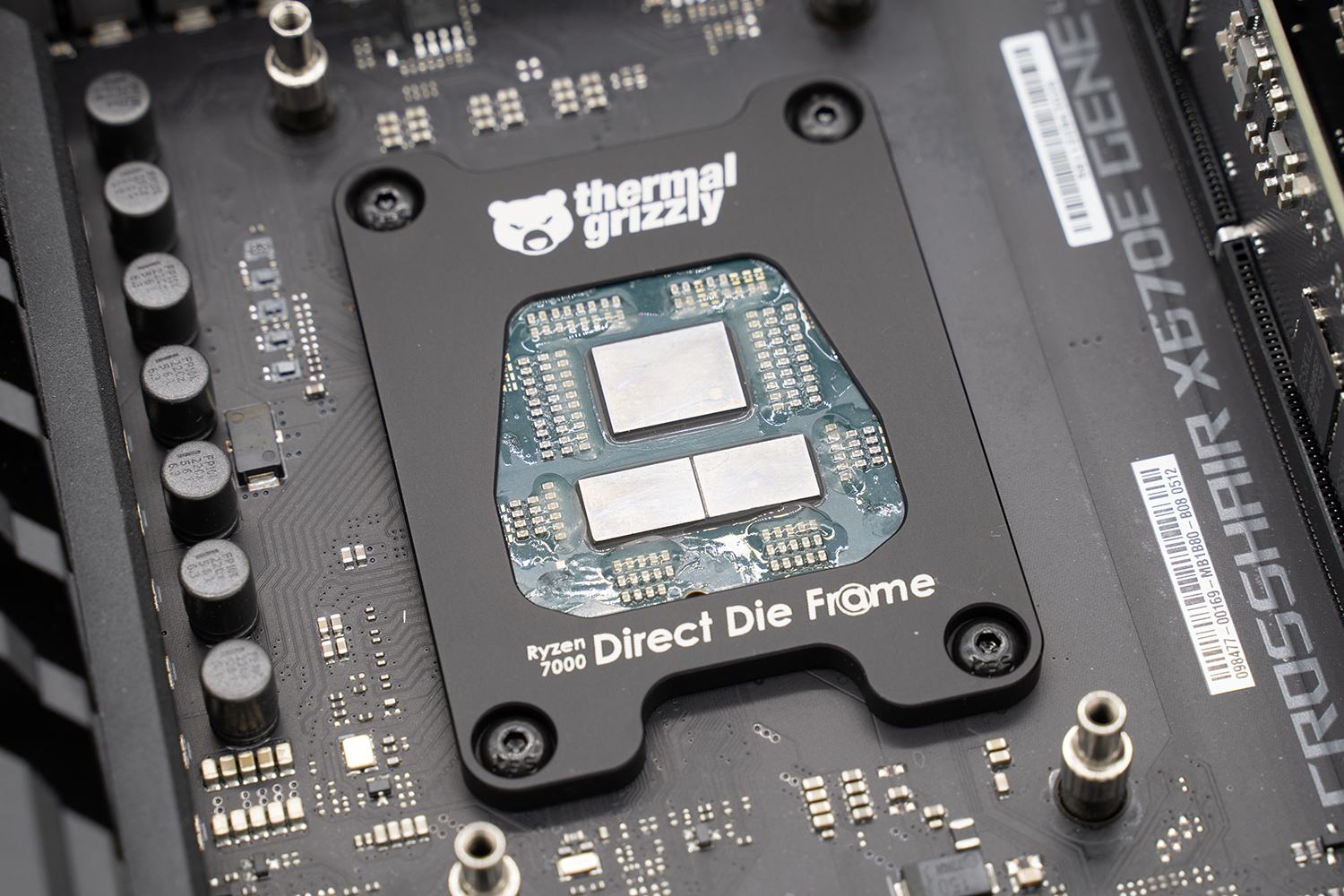

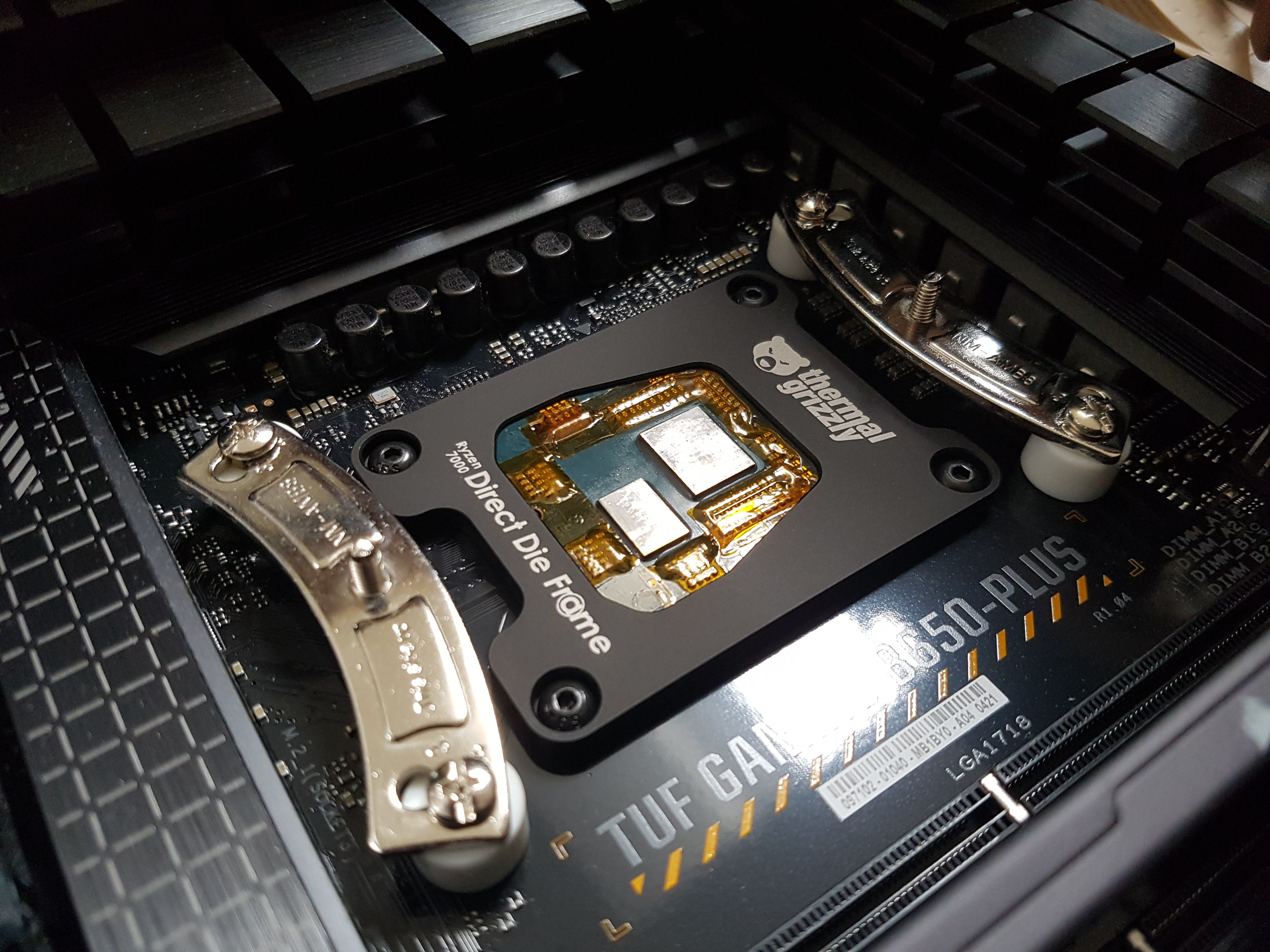

Tatsächlich lief bis eben noch alles reibungslos, leider fehlen mir mit der originalen Halterung für AM5 jetzt tatsächlich 1-2mm für nen ordentlichen Kontakt zwischen
Magnitude und den Dies.. Naja, irgendwas ist halt immer! :d

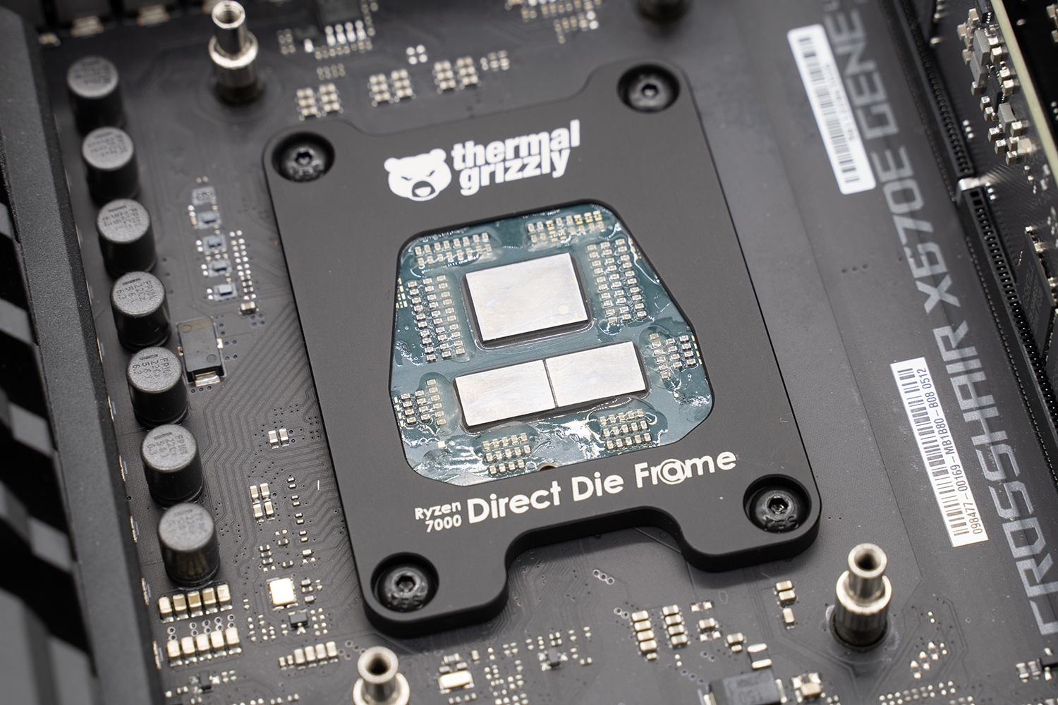

Leider läuft der PC aktuell nicht, hab aber auch noch kein Ansatz. Morgen werde ich nochmal alles demontieren und vielleicht erstmal ein paar rudimentäre Tests auf dem Benchtable machen, bevor ich jedes Mal das ganze System wieder zerlegen muss.. Ist halt immer so ne Sache mit Wakü. :)
Und naja, hab mich halt doch gleich für den 7950X entschieden.
Also meine Temperaturen sind mit dem EK Magnitude aktuell deutlich schlechter als zuvor, gut und gerne 10 - 20°K mehr. Natürlich musste ich mir jetzt spontan irgendwie selbst
eine Halterung zusammen schustern und der Abdruck vom LM sieht eigentlich auch soweit okay aus. Aber wenn der EK jetzt leicht konkav, oder sowas ist, wir es echt schwierig..
Ich vermute dass man da echt den "idealen" Kühler benötigt, inkl. ordenlicher Montage und nem planen Boden.
Edit: Richtig katastrophales Ergebnis für mich..
Hast du rausfinden können wo das Problem liegt? Und hast du es fixen können?
Ich plane aktuell auf genau die selbe Kombi, auch mit Direct Die, umzurüsten.
Viele Grüße, Tobias
Ohne Planen des Kühlers hat man wohl in der Regel sehr schlechte Ergebnisse, so auch die Erfahrungen im hwbot. Kommt drauf an wie konvex die Bodenplatte des jeweiligen Kühlers ist. Bei meinem Magnitude kannst es wohl vergessen..
Ich hab nur irgendwie keine Lust den Magnitude zu lappen, weil den funktioniert er wieder auf CPUs mit HS nicht mehr so gut.. Ich teste jetzt erst mal die X3D und nebenher werde ich den geköpften 7950 mal auf LM zwischen Die und HS umbauen. Mal schauen was da so bei raus kommt.
Alles bisschen doof.. :d

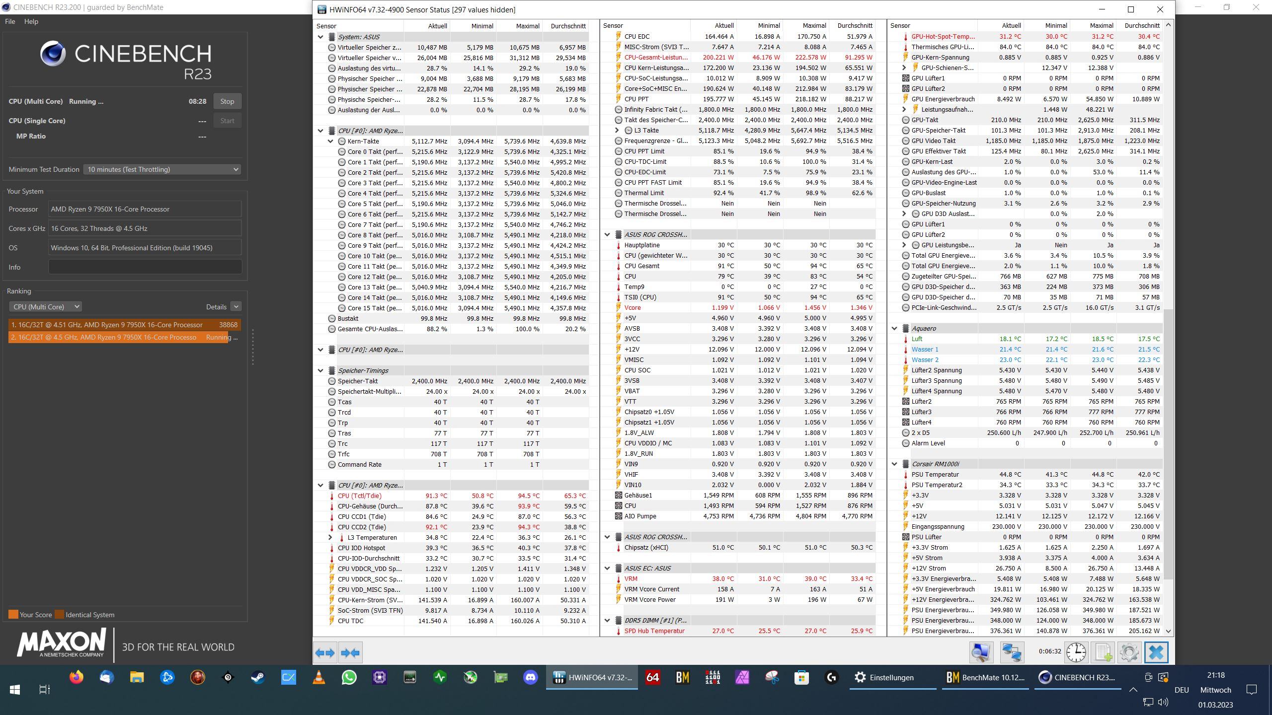

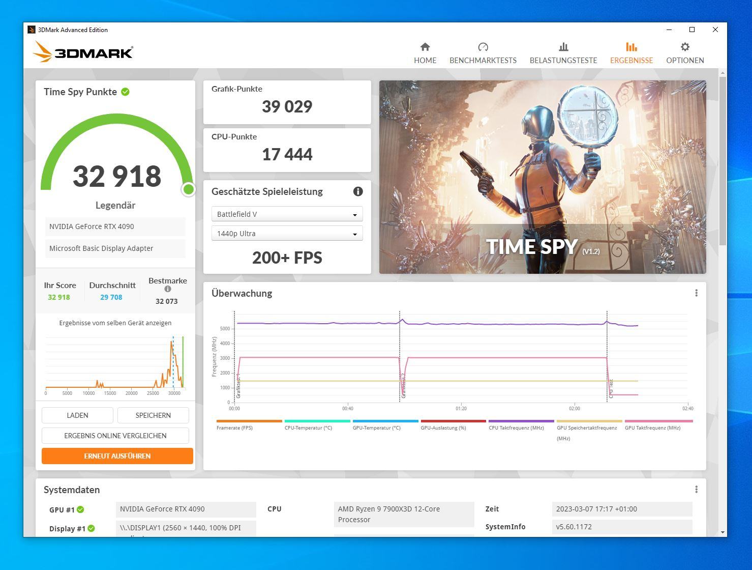

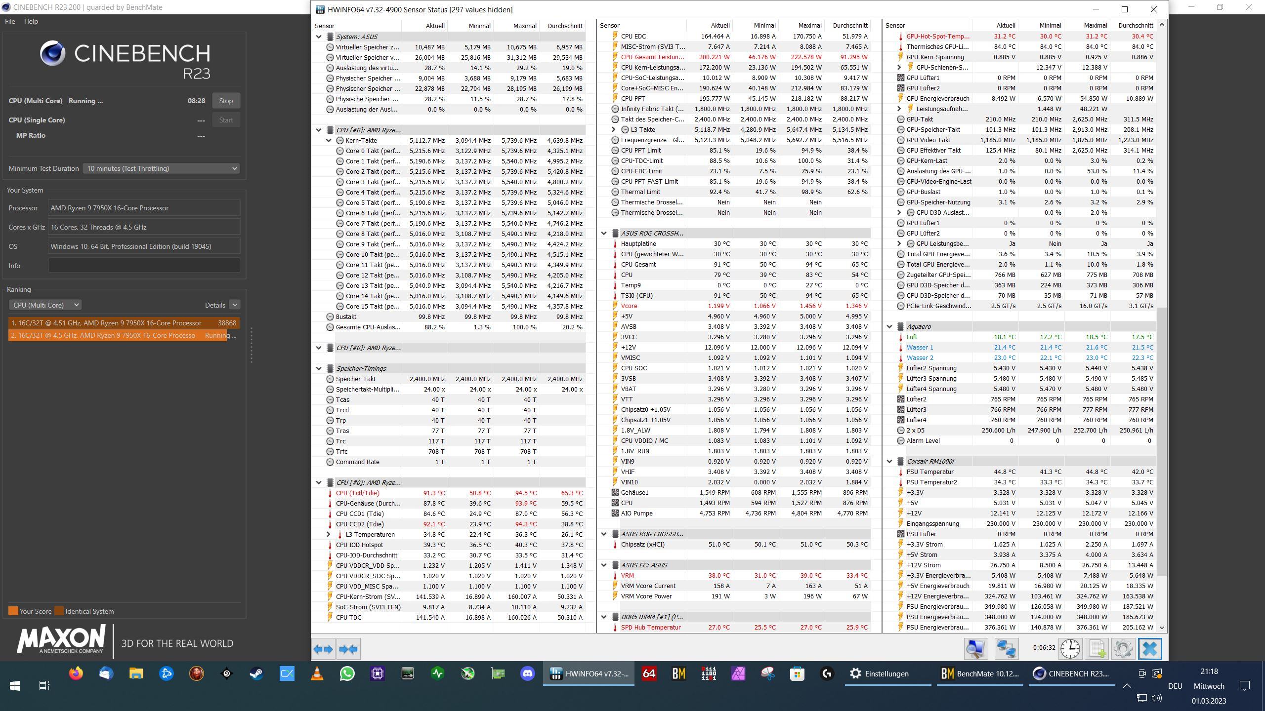

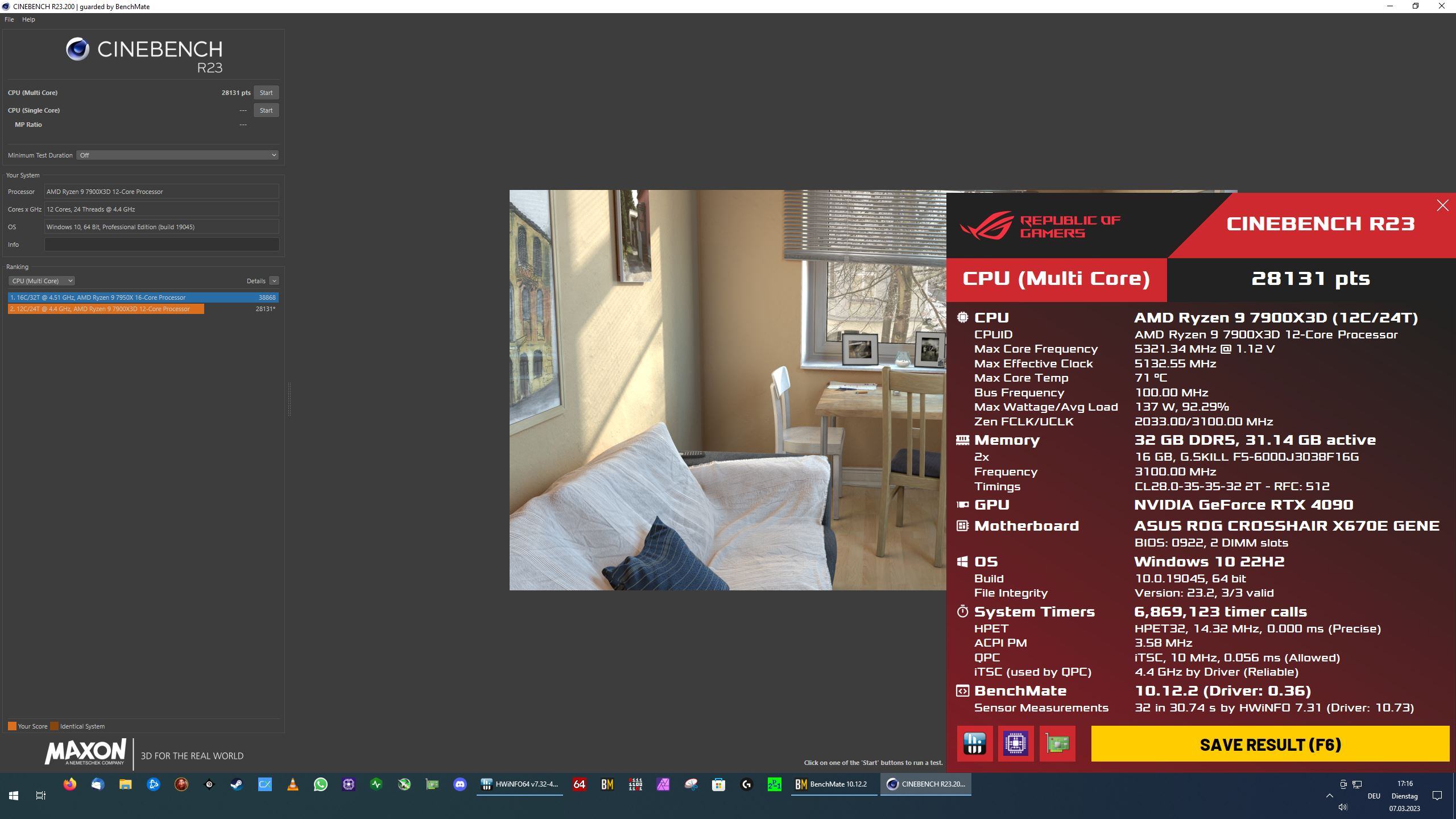

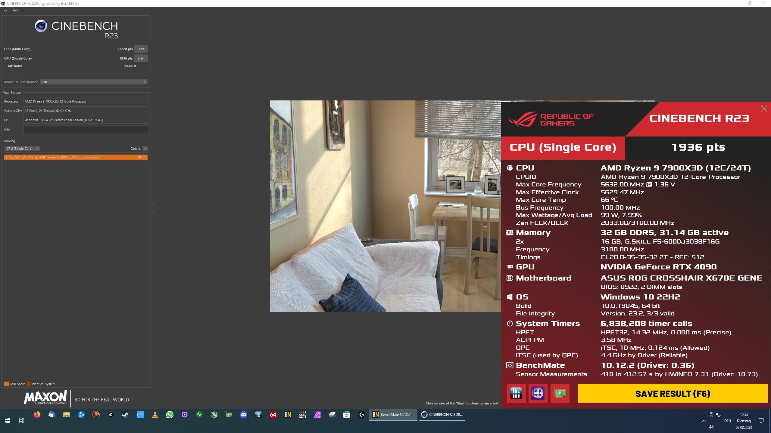

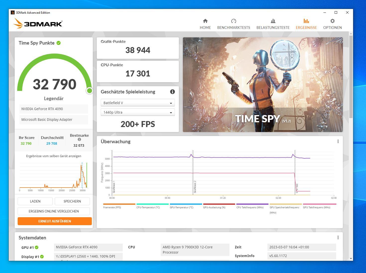

Also für mich persönlich wird es wohl kein X3D, das ist mir alles viel zu restriktiv.. Da pack ich lieber wieder mein 7950X rein und fahre 5500MHz Allcore mit 3200 - 3300MHz auf dem RAM.
Hab mal bisschen versucht mit PBO rumzuspielen, aber das ist halt alles nur messbar.

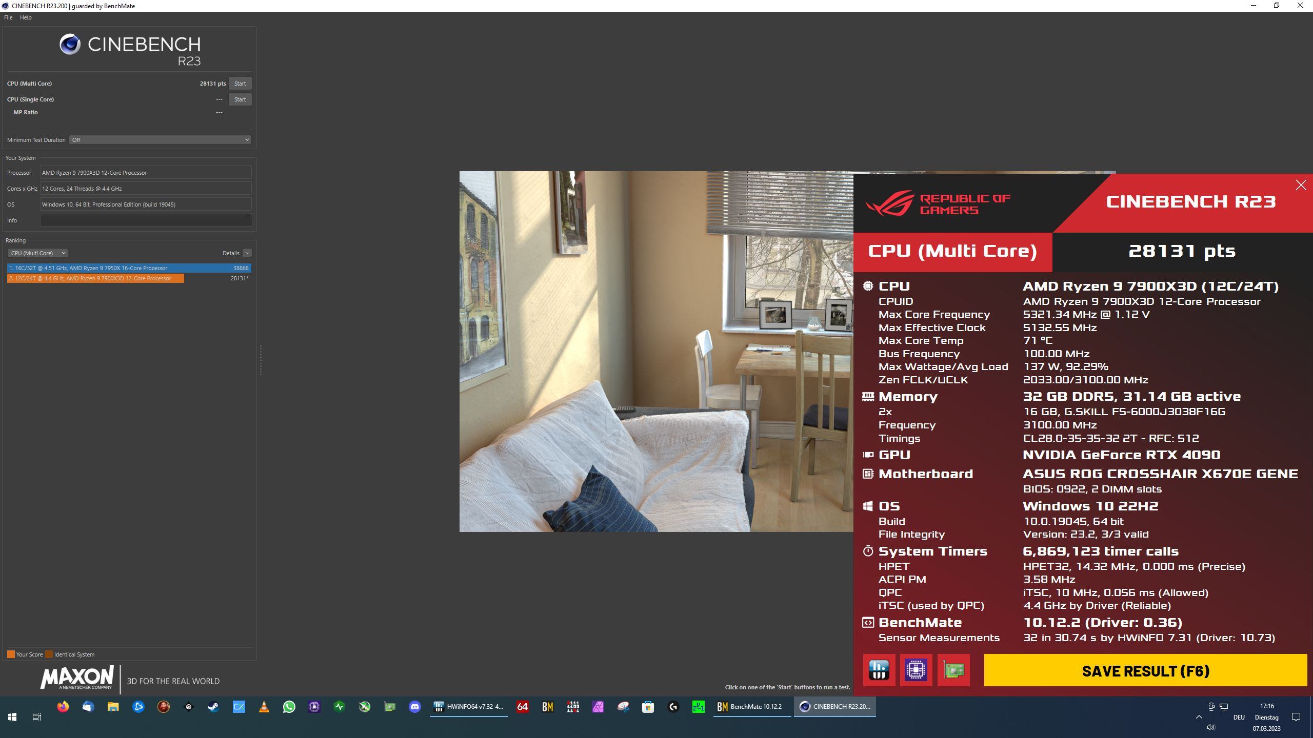

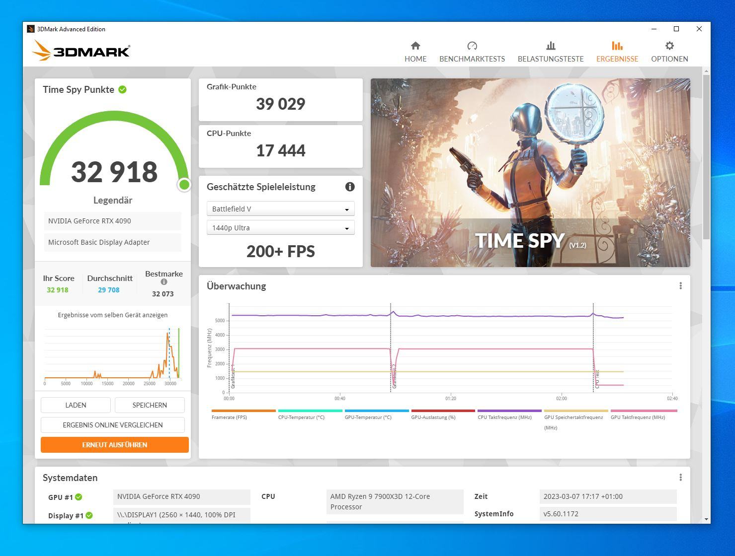

@ Stock

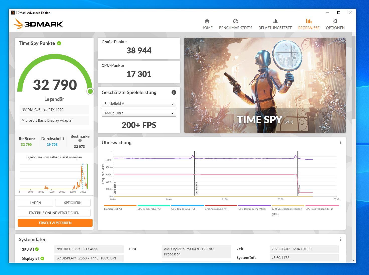

@ PBO + CO
Man kann Allcore schon um die 150MHz gewinnen auf allen Cores, aber naja..

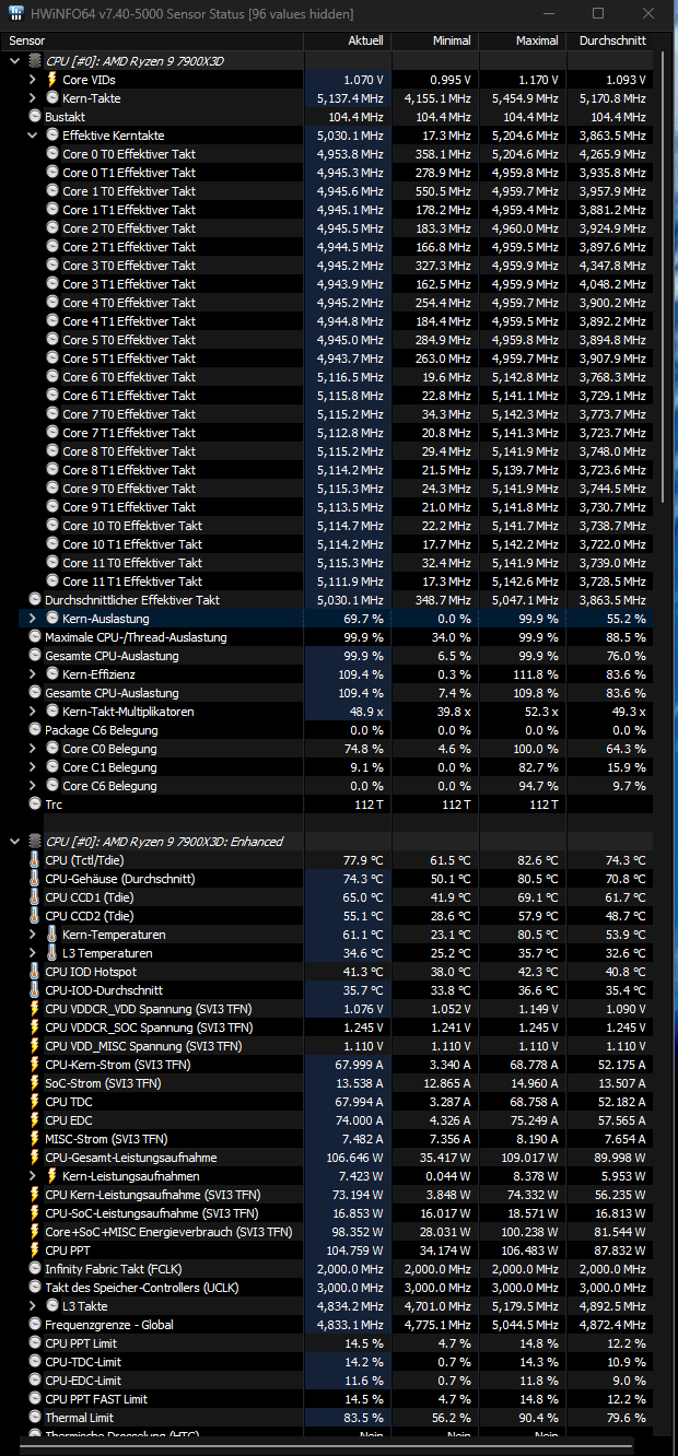

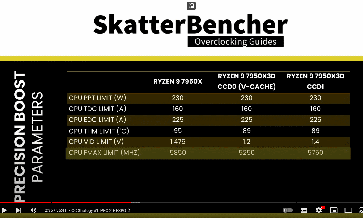

7900X3D mit 104Mhz BCLK, Curve +2, boost override +200
der X3D Die ist auf ~4945Mhz
normaler DIE auf ~5115Mhz
Temperaturen noch, OK...
der 7950X3D taktet da noch einiges höher:
