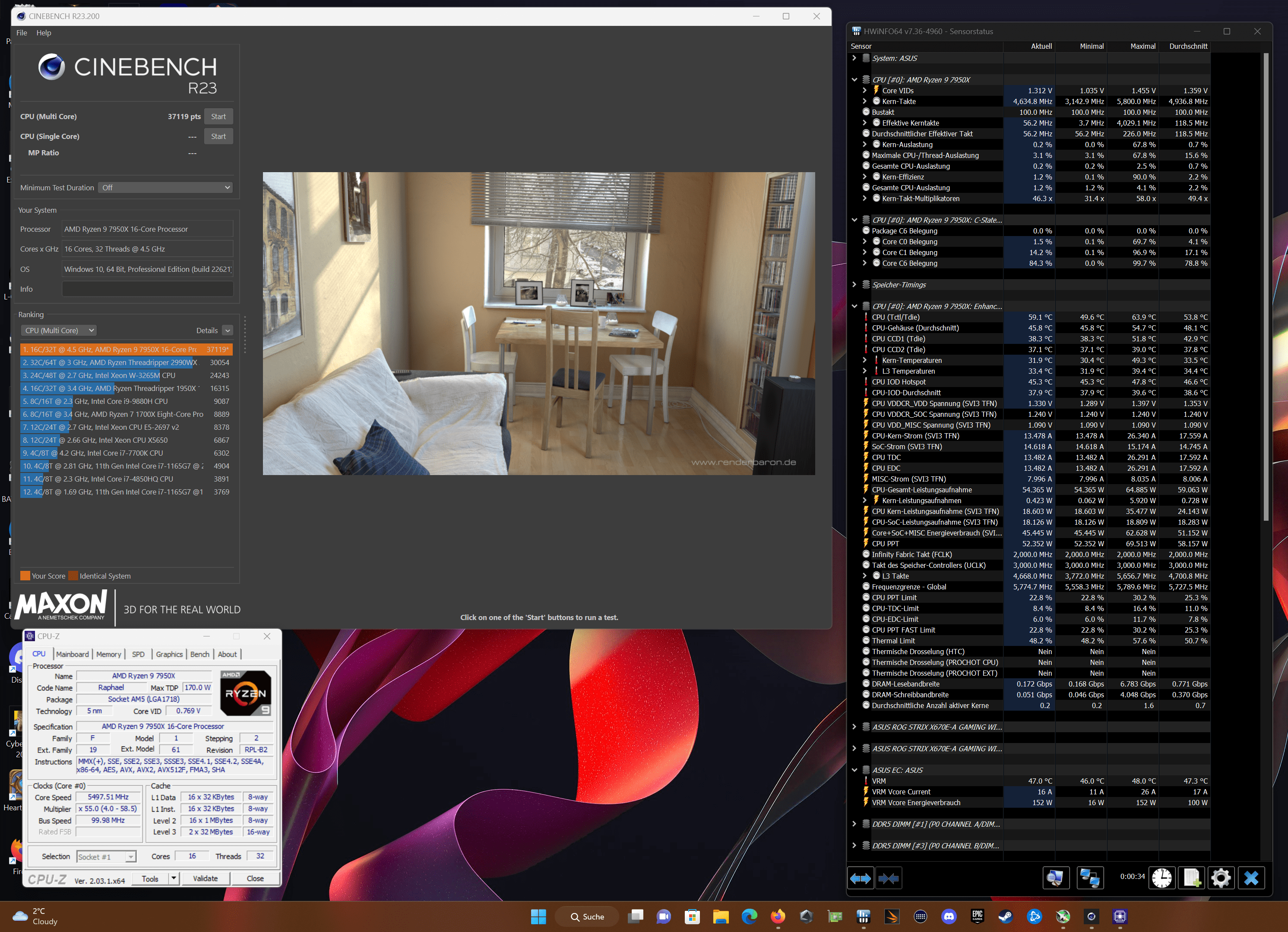

Ähm, kann es sein, dass deine CPU auf 65W TDP läuft? Schau dir mal die Watt-Angaben an...
Ich hab tatsählich mal spasseshalber Prime95 gestartet und das ist das Resultat.. Cinebench 23 zieht einfach mal 100W weniger! Jetzt weiss ich auch warum keiner mehr mit Prime95 testet... :d

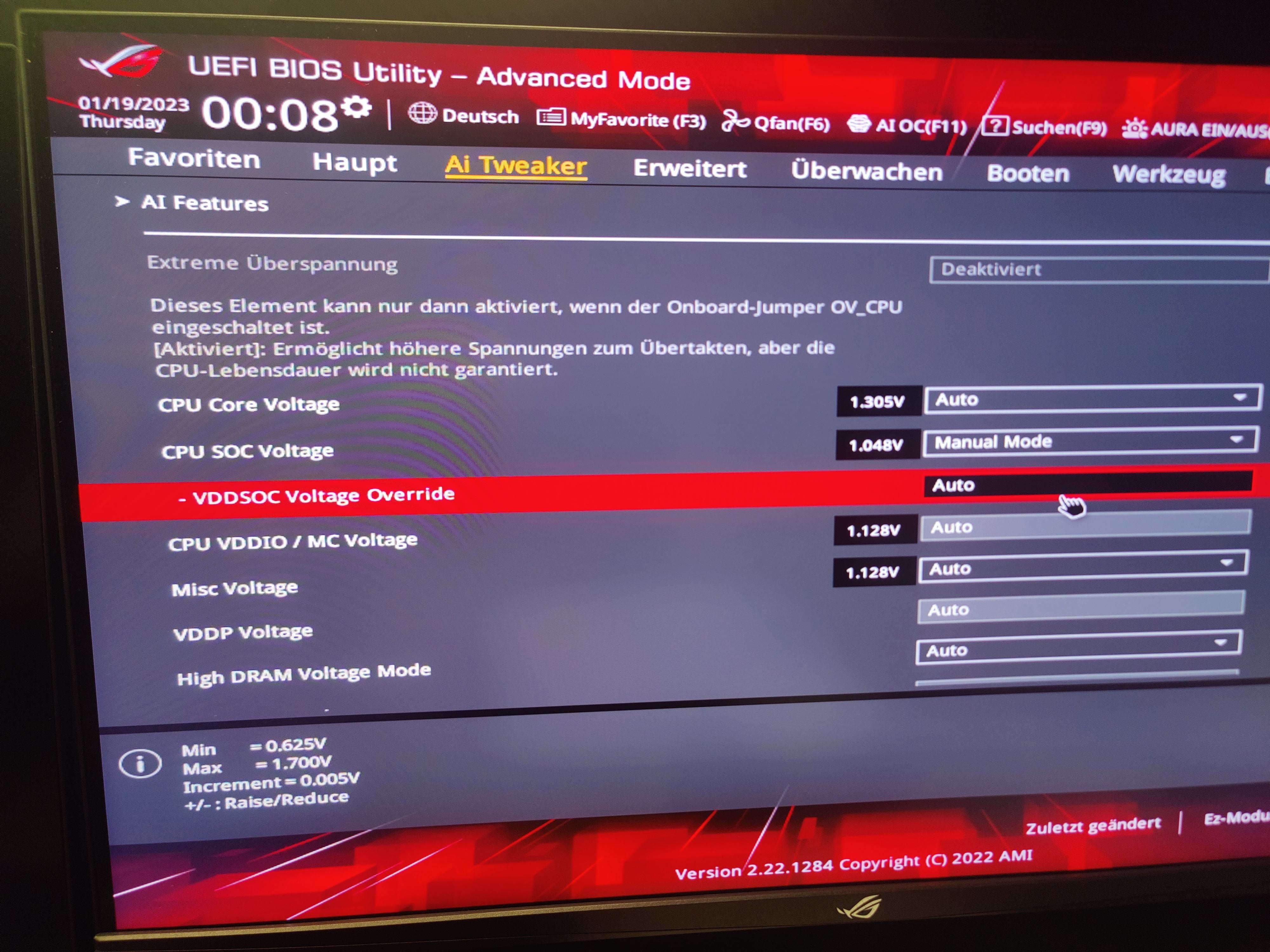

Hmm, wie soll ich anfangen... Ich gehe mal davon aus, dass es tatsächlich Hynix M-Die sind, dann poste ich gleich mal ein paar Scrrenshots.
Der RAM hat die F5-6400J3239GX2-TZ5RK und ist laut Asus kompatibel. :/
Sind soweit ich weiß hynix
Bei Bild 2-3 kann ich die Werte nicht eingeben also ich kann es zwar auf Manuel stellen aber er lässt mich nicht die Voltage eintragen da steht dann noch immer AUTO ?
🙈 Mein Fehler! Man muss einfach nur ins Feld klicken und dann tippen 😬🫣

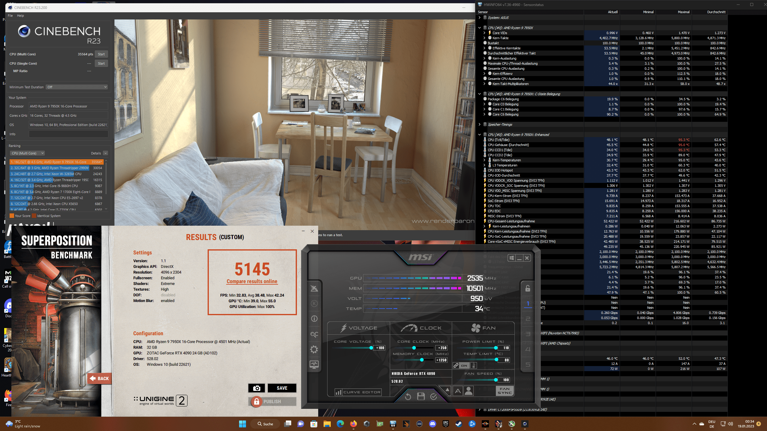

Was ich mich jetzt noch Frage: läuft die CPU wie sie soll ? Weil du vorher meintest sie läuft nur mit 60 Watt .
Öffne nochmal HWInfo und lass dann mal Cinebench Multi-CPU laufen und mach am besten einen Screenshot während es läuft.
Hat sich nix geändert. CPU ist noch schlechter wie vorher
Kann doch echt net sein das CPU und GPU so schlecht laufen.
Muss jetzt auch in die Kiste, morgen ruft die Arbeit! Danke dir für deine Unterstützung und würde mich freuen wenn wir in Kontakt bleiben. Liebe Grüße und eine schöne Gute Nacht :)
Ja, ich bin auch raus für heute...
Es ist definitiv irgendwas mit der grundsätzlichen Performance im Argen, aber ich kann so nicht erkennen was.. Die CPU sollte bei dem effektiven Takt der dir in HWInfo angezeigt wird locker 38 - 39k Punkte machen.

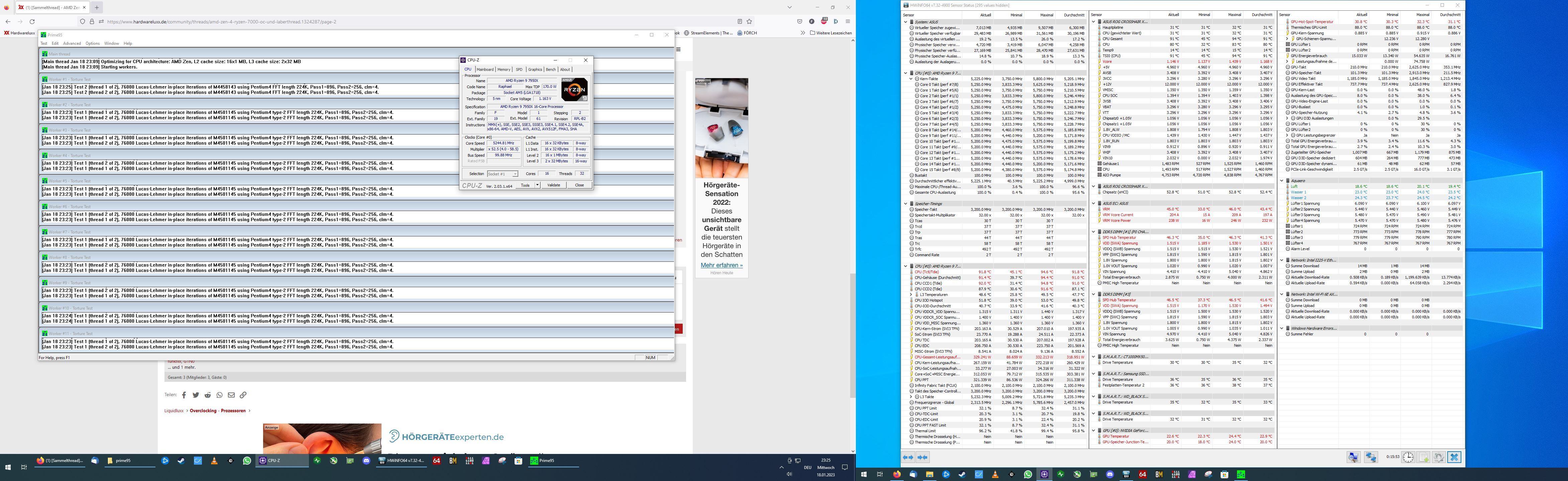

Damit läuft der 7600 auf maximal 5.450 MHz und hält sogar bei P95 small FFT 5.250 MHz bei 95 Grad Core-temp. In Spielen hält die CPU ganz entspannt die 5.450 MHz.

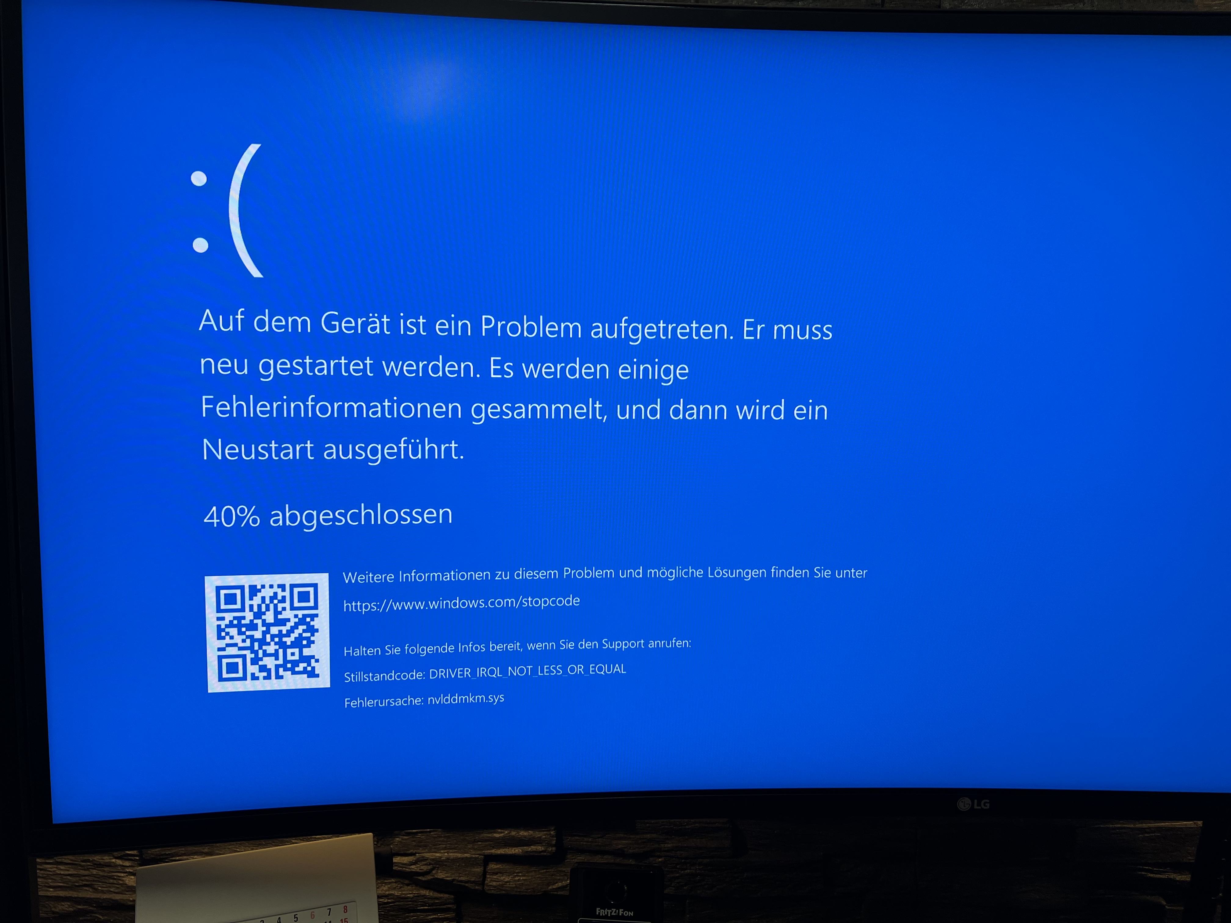

Jetzt wollt ich mal im Bios den Curved Opti ausprobieren und hab den aktiviert, All Cores auf Negativ mit -10 oder -15 oder -20 egal was...
ich bekomm nach dem booten sofort nen BlueScreen ... hab sonst im Bios an den Werten etc. nichts verstellt.
So hatte ich das bei meinen vorherigen System noch nie :-/ find das jetzt recht komisch, vielleicht weis einer mehr!
Danke Euch
VG
PS:,Selbst AMD Master Tool und AllCore Curved-Test läuft seid 1,5h und hängt dauernd bei 96% und dauernd Bluescreen, Neustart…
Da stimmt doch was nicht 🤥
