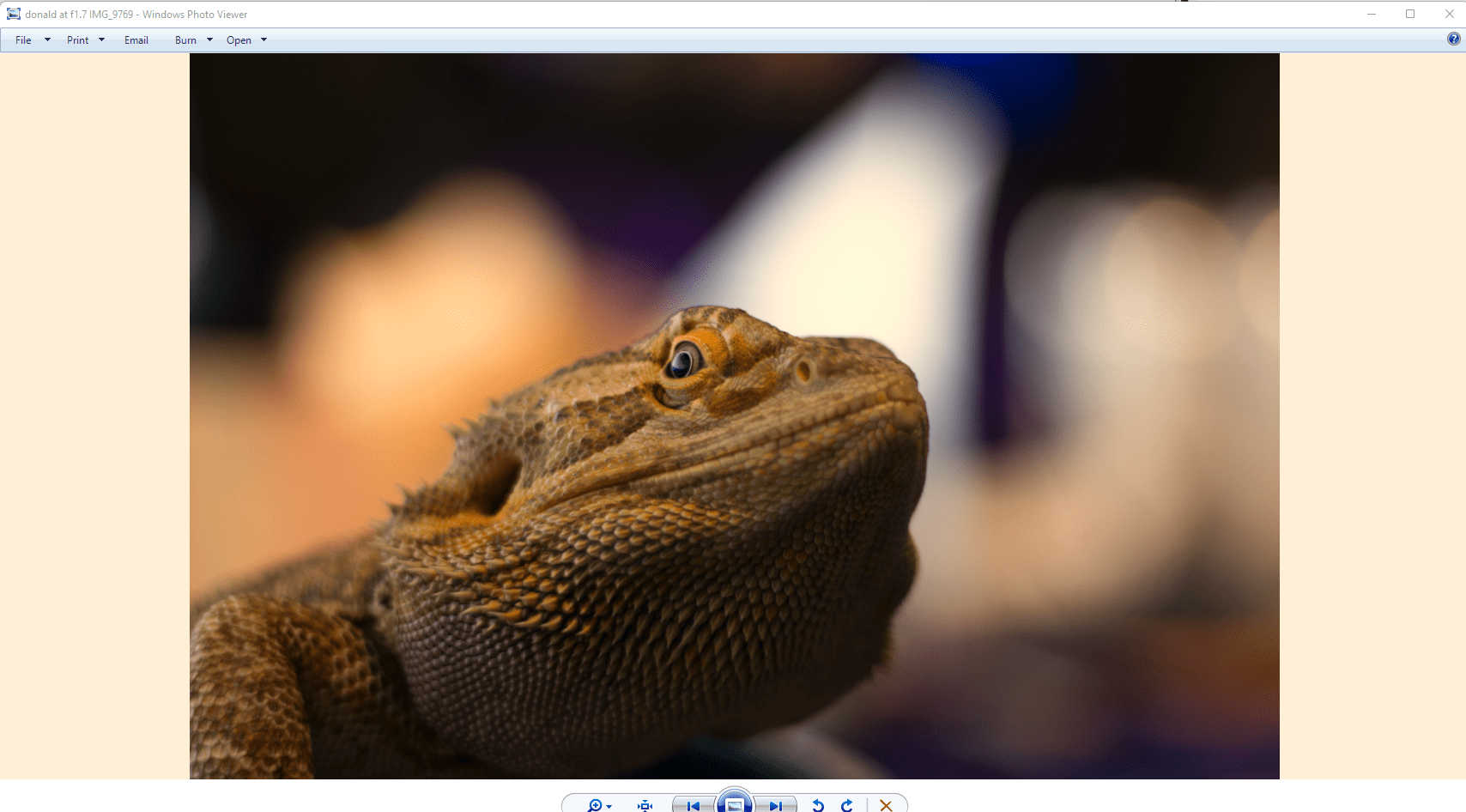

Hallo liebe Community, mein Kumpel hat das Problem, dass sein Farbprofil sich ändert (es wird sehr warm fast wie ein Blaulichtfilter) sobald er in ein Photoviewer geht (Windows Foto, Adobe PS, etc.). Er hat eine 6900xt und der Monitor ist ein Odyssey G9. Das Problem tritt sowohl in Win10 als auch Win11 auf. Bisher sind wir mehr oder weniger alle Settings sowie Custom Farbprofile durchgegangen, aber nichts hat geholfen (HDR ist aus, DDU alles schon gehabt). Aufgetreten ist das Problem ist ab dem Wechsel der GPU von GTX1080 zu 6900xt, daher frag ich einfach mal, ob irgendjemand ähnliches bemerkt hat und wenn ja vllt. einen fix gefunden hat. Da er recht viel in Adobe PS macht ist das Problem besonders nervig. Ich würde mich super freuen, falls jemand einen Tipp oder so hat.
Ps: Ich frage für ihn da er nicht aus DE kommt
Hier noch ein paar Bilder welche per Snipping Tool aufgenommen wurden:

@TechnikVerrückter: Kann ich so nicht bestätigen.
Hier läuft es einwandfrei, allerdings habe ich keine Farbprofile installiert, sondern meinen Monitor kalibriert (so gut das mit dem Panel geht).
Kann es sein das dort der Monitor einen eingebauten Automatikmodus hat, der losläuft?
EyeSaver bei Samsung glaube ich heißt das...

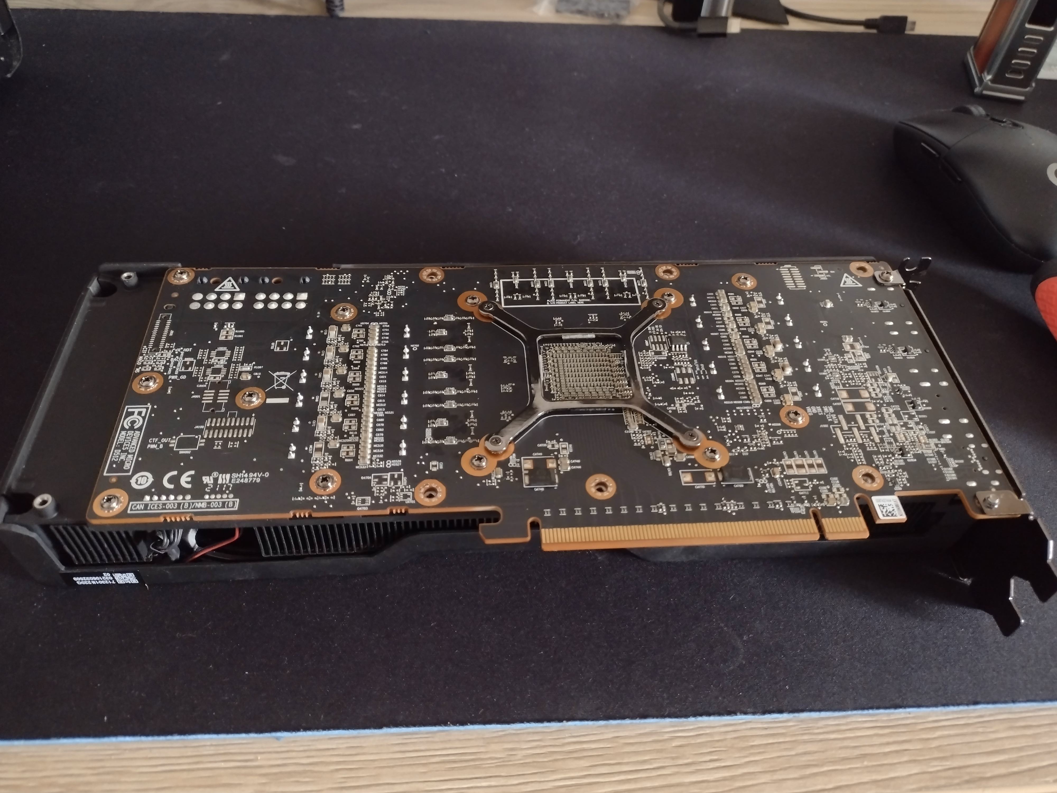

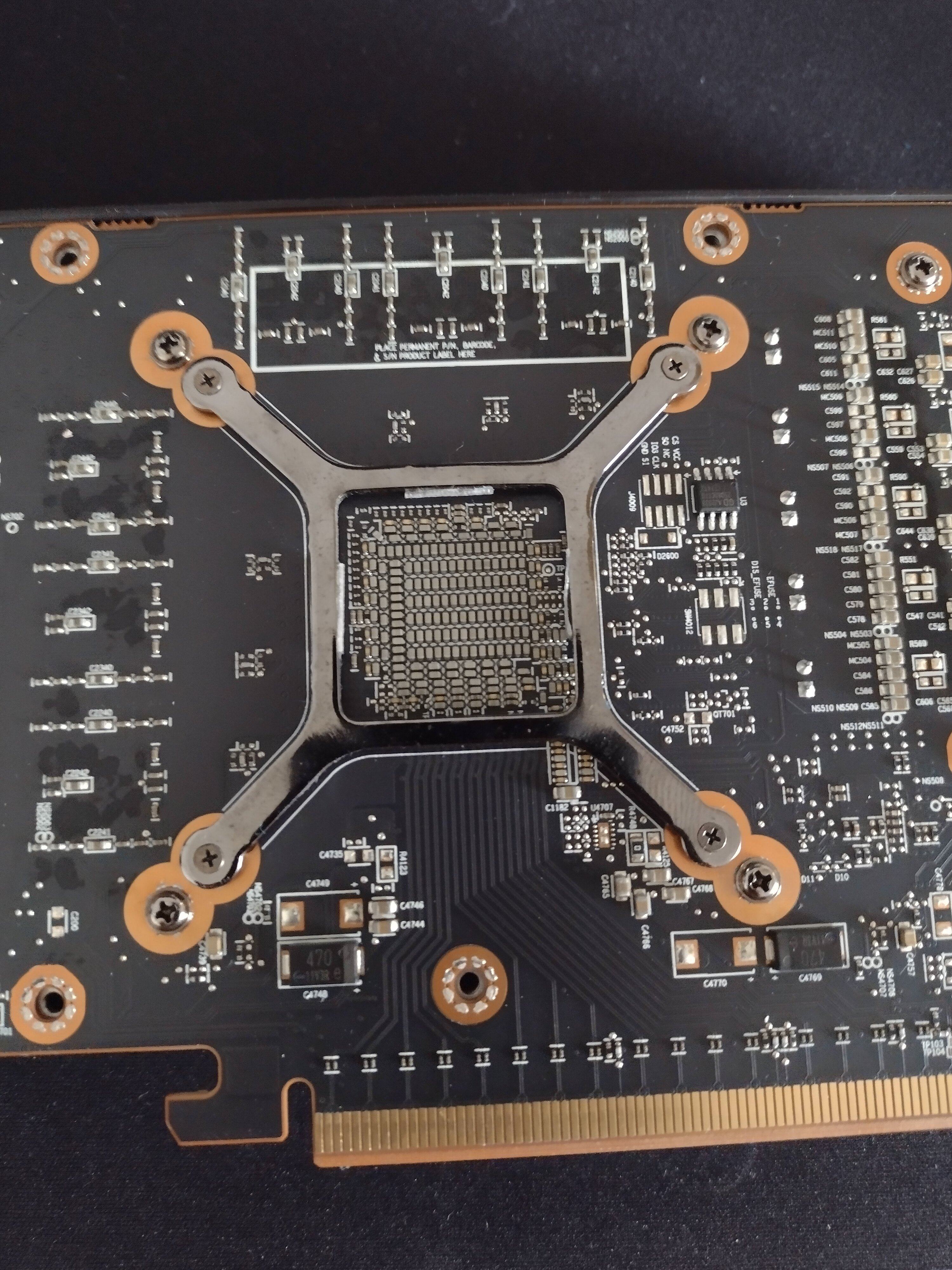

Ich habe meiner 6700 XT heute mal nen Anpresskreuz verpasst (von einer R9 290 Referenzkarte aus meiner Sammlung) da ich momentan mit diversen Wärmeleitpasten experimentiere und auch Pads von Thermal Grizzly und Innovation Cooling da habe.
Ich kann nicht nachvollziehen warum AMD der 6700 XT keins verpasst hat... Die Temperaturen sind nur durch diese Maßnahme um 10°C auf dem Hotspot gefallen und der Abstand zwischen GPU und Hotspot ist auf 15-18°C gefallen, vorher war er gerne mal 22-26°C auseinander (alles mit meiner "Referenzpaste" Kryonaut getestet, OCCT GPU Test Werte). 😶
Backplate passt jetzt natürlich nicht mehr drauf, aber sie hat bei der Karte Default eh keine Funktion...
Muss dazu sagen das Karten bei mir im extremen arbeiten müssen, da ich alles in einem DAN A4 v4.1 verbaut habe - in nem Kühlschrank sieht das ganze natürlich anders aus.
LG Marti
Der Effekt tritt auch auf anderen Monitoren auf 😕
Ich kann mir diesen Effekt einfach nicht erklären, ich hab das so auch noch nie mit meiner 6900xt erlebt.
Aber Danke für den Tipp:giggle:

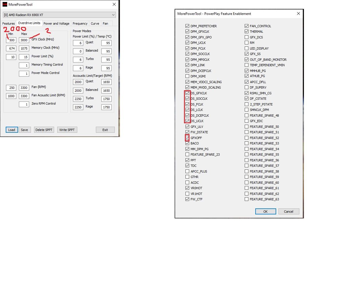

Hallo zusammen,
seit heute bin ich Besitzer einer 6900XT Referenz Karte.
Soweit ich die Karte in der kurzen Zeit testen konnte, bin ich sehr zufrieden.
Ich habe jedoch 2 kleine Probleme.
1. Die GPU springt gerne mal ingame von Volltakt auf 500 herunter. Dadurch gibt es ab und an Mikroruckler. Habe im Internet gelesen das es wohl ein Treiberfehler bzw daran liegt, das die Karte wohl zu schnell Energiesparen möchte.
Nun kann man wohl das Problem mit MPT (MorePowerTool) beheben wenn man die "Energiesparfunktionen" deaktiviert und den Mindestakt auf 2000 einstellt.
Da ich im Bereich rumtüfteln mit Grafikkarten absolut ein NoBrain bin und auf Nummer sich gehen möchte, kann mir das einer genau erklären?
Habe mir mit GPU-Z die Bios Version geladen und mit MPT geöffnet. Die Energiesparfunktionen befinden sich unter Feature Control.
Bei Overdrive Limits kann ich den Mindestakt angeben. Was mich nur wundert, bei Max steht 3000. Die Karte taktet doch gar nicht so hoch? Hat da MPT was falsches ausgelesen oder ist das normal ?
Ich habe mal ein Bild angehängt von MPT. wären diese Optionen richtig wo ich markiert habe, die ich entfernen muss?
Wenn soweit alles erledigt ist, wie geht es dann weiter? Save oder Write SPPT?
Was mich am meisten interessieren würde ist, wie schaut es bei einem Defekt mit Garantie aus. Wenn ich richtig gelesen habe schreibt MPT nur die Registry im Treiber rum und sollte keine Probleme geben falls es zu einem Garantiefall kommen sollte. Verstehe ich das richtig?

Oder du setzt den Mindesttakt in der Treibersoftware auf 2000MHz. In der AMD Software kannst du das auch pro Anwendung bzw. Spiel einstellen damit die GPU im Desktopbetrieb nicht immer voll rennt.

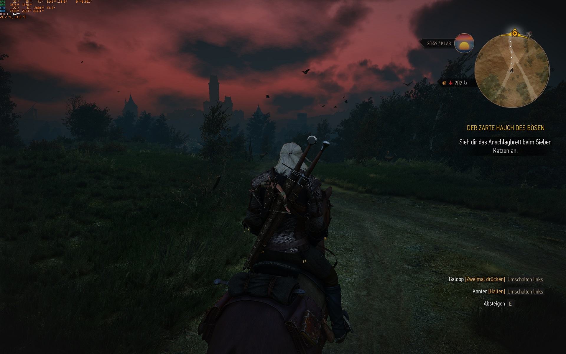

Frage zu VSR mit der 6800XT und einem Monitor mit DP 1.2.
In The Witcher 3 in der Auflösung 3840x2400 (16:10), Grafikeinstellung Höchste, FPS-Limit 60Fps fährt die 6800XT auslastungsbedingt einen niedrigen Takt.
GPU Daten im OSD in der linken oberen Ecke:
5K 5120x3200 (16:10), um die ungenutze GPU Leistung zu nutzen, verweigert mir der AMD Treiber über "Benutzerdefinierte Auflösung erstellen" wegen dem DP 1.2 Monitor bzw. dem DP 1.2 Standard.
Ich möchte trotzdem hier noch nachhaken, ob es neben einem neuen Monitor mit DP 1.4 (bis zu 7.680 x 4.320 Bildpunkte bei 60Hz), z.B. https://geizhals.de/lg-32un500-w-a2424645.html?hloc=at&hloc=de
noch eine Möglichkeit gibt, eine Auflösung oberhalb 4K zu fahren.
