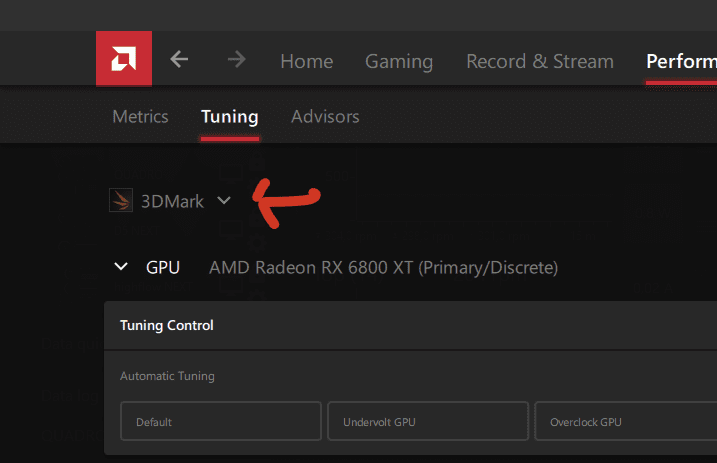

Hi,

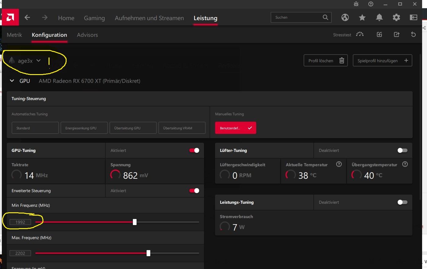

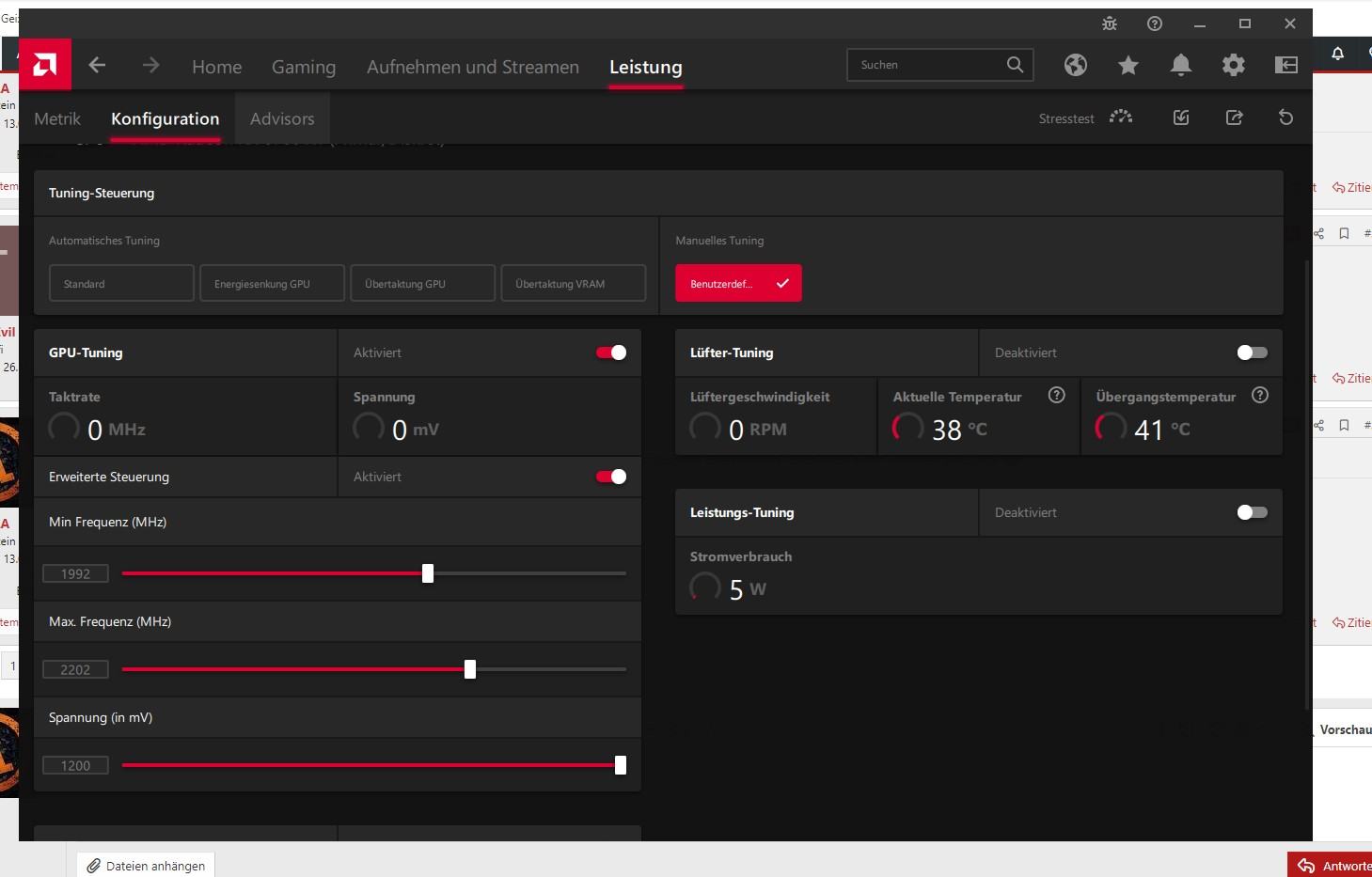

wie funktioniert das Frequenz-Einstellen im Adrenalin-Menü bzw. Treiber? Egal ob global oder einer bestimmten exe zugewiesen tut sich da gar nix. Vielleicht verstehe ich das auch gar nicht korrekt. Wenn denn der Verbrauch nicht wäre, würd ich die karte auch immer mit voller Power werkeln lassen, aber es würde mir reichen, wenn es das bei bestimmten Games tun würde...
btw. gehts mir um so einfache games wie Age of Empires 3, hier taktet die radeon mal gar nicht hoch, als wenn nix richtiges laufen würde...wenns mal 60 Mhz sind :hmm:
P.S. Selbst mit iGPU des intel läuft son alter Kram besser :fresse:

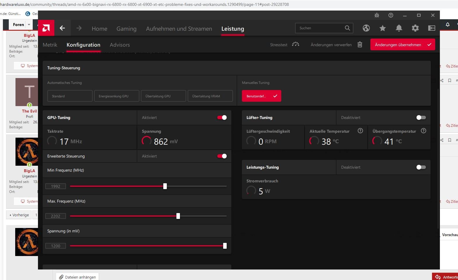

Du musst nach dem Einstellen die Einstellungen auch übernehmen damit sie angewandt werden.
Sorry, aber darauf bin ich auch nicht allein gekommen... wenn es außer dem roten Button mit "Einstellungen übernehmen" nicht noch einen weiteren gibt... :unsure: 8-)
P.S. Oder gibt es da noch was grundlegendes, was ich nicht beachtet habe?
Möchte ja nur, dass die GPU bissl Power anlegt...
Performance -> Custom -> dann kannst man, wenn du beim Takt die erweiterten Einstellungen wählst, den minimal Takt genau einstellen. Also z.B. dass der Takt nie unter 2000MHz fallen soll.
Das ganze kannst du dann noch für jedes Spiel extra einstellen.
Performance -> Custom -> dann kannst wenn du beim Takt die erweiterten Einstellungen wählst den minimal Takt genau einstellen. Also z.B. dass der Takt nie unter 2000MHz fallen soll.
Ist das nicht der Kram, der in meinen Screenshots dargestellt wird?

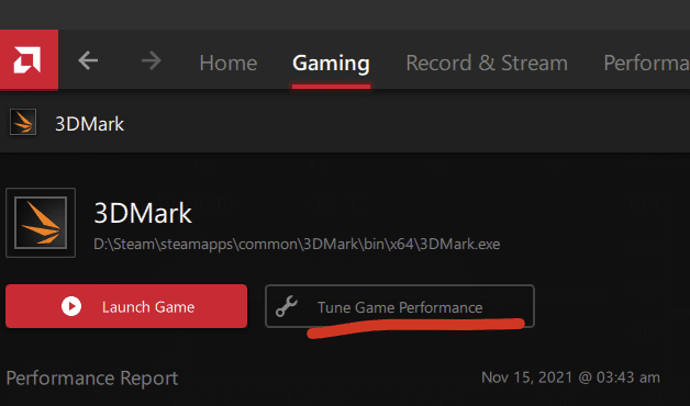

Gaming -> Spiel Aussuchen -> Tune Game Performance
Jo, so bearbeitest du aber nicht mehr das globale Profil.
Und die min 1992Mhz übernimmt er so auch nicht?
übernehmen schon, aber es passiert nach start von age3.exe eben nix. global aber eben so wenig...
Schade, dass es nicht einfach eine "einfache" Übersicht gibt, dass wie bei Lüftersteuerungen einfach eingegeben werden kann "min 20% Leistung", egal was Win so treibt... ;)
P.S. Weiss jemand aus technischer Sicht, ob die Min-Taktfrequenz allein beim ausführen des Programms anliegen sollte oder wartet da der AMD-Treiber trotzdem auf Last? Denn das scheint ja das alte Game nicht zu produzieren :d (Woran es bei AMD auch immer liegen mag!?) bei NV und intel haut der ja trotzdem rein ;) Oder liegt es an alten D3D/DX11 oder sonstigen Sachen bei AMD?
