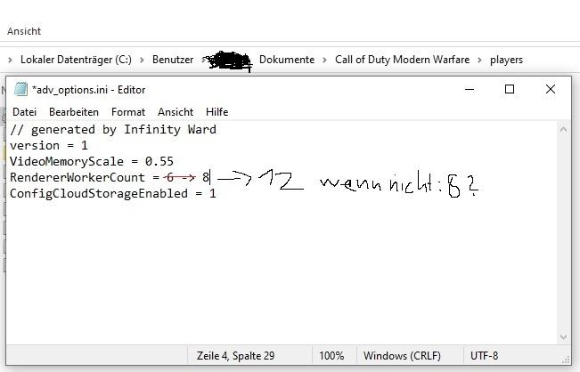

Bei Warzone die adv_options angefasst? Wenn nicht, hop, hop ;-):
CsGo hat bestimmt auch spezifische Probleme. Ich werde langsam müde Probleme von Spieleentwicklern zu fixen -.-
Ja habe das probiert jedoch ohne Erfolg.
Hatte das auf 6 gesetzt und dann auf 12. aber ich versuche das mal auf 8.

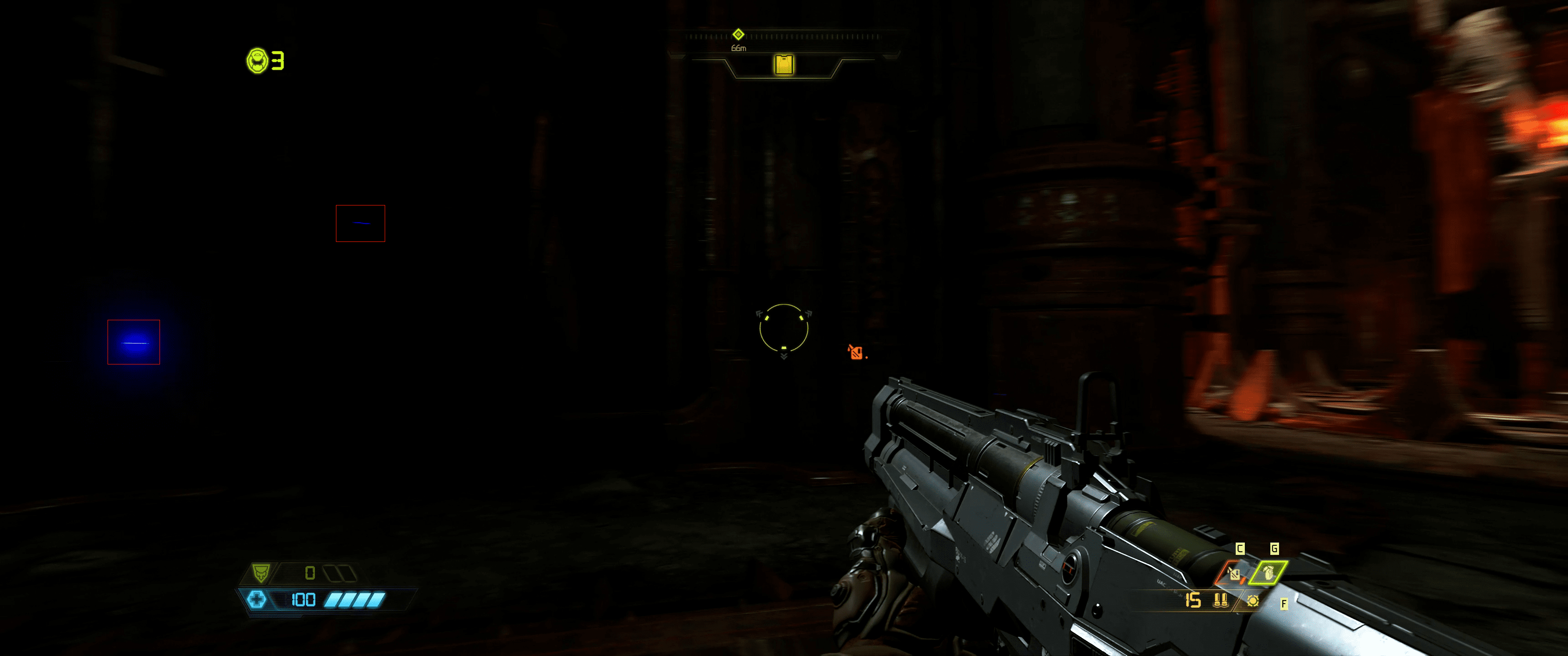

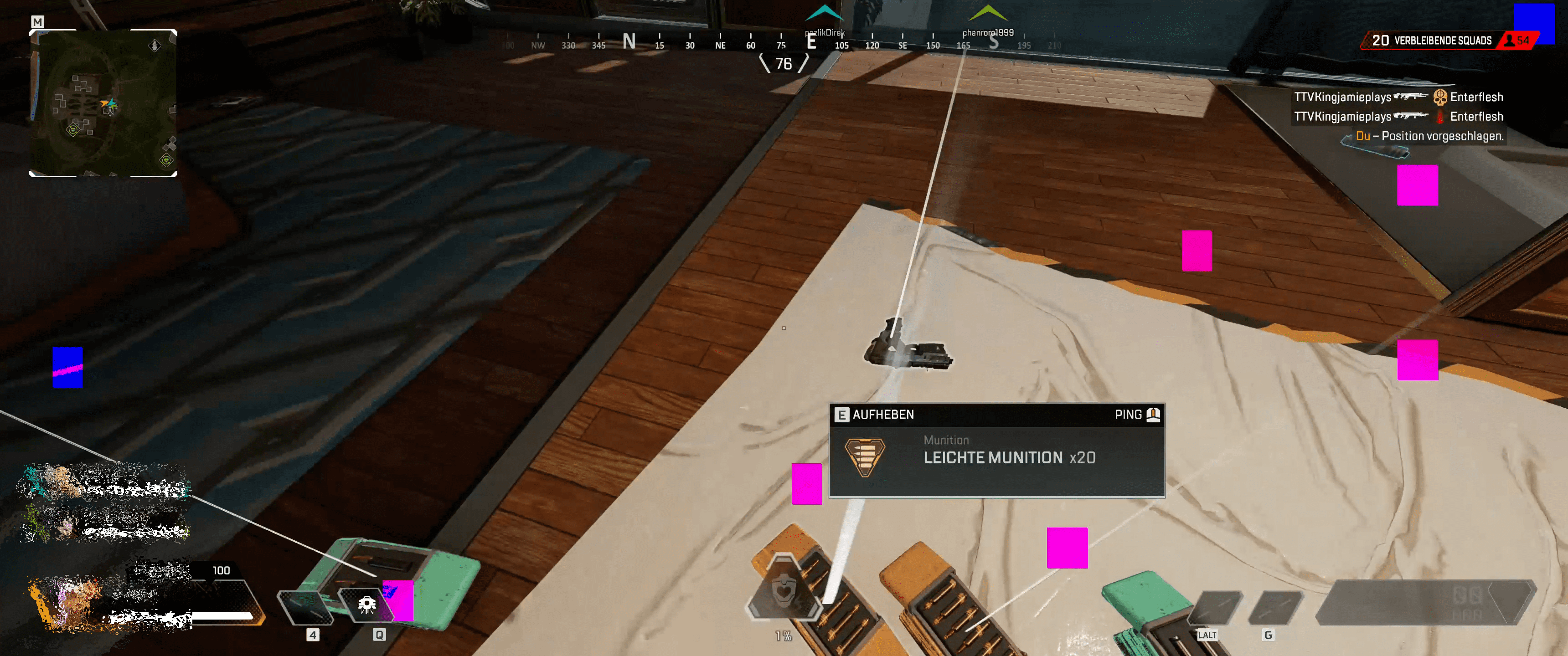

So, ich habe mal ein Ticket bei AMD aufgemacht. Das leeren des Shader Cache und die Treiber De- bzw. Neuinstallation hat nix gebracht. In Borderlands 3 gibt es keine Darstellungsfehler aber auf ein mal den USB Bug, Tastatur und Maus haben sich immer wieder sporadisch getrennt und neu verbunden. :rolleyes2:
Anbei noch die Bilder der Fehler in Doom und Apex Legends.
