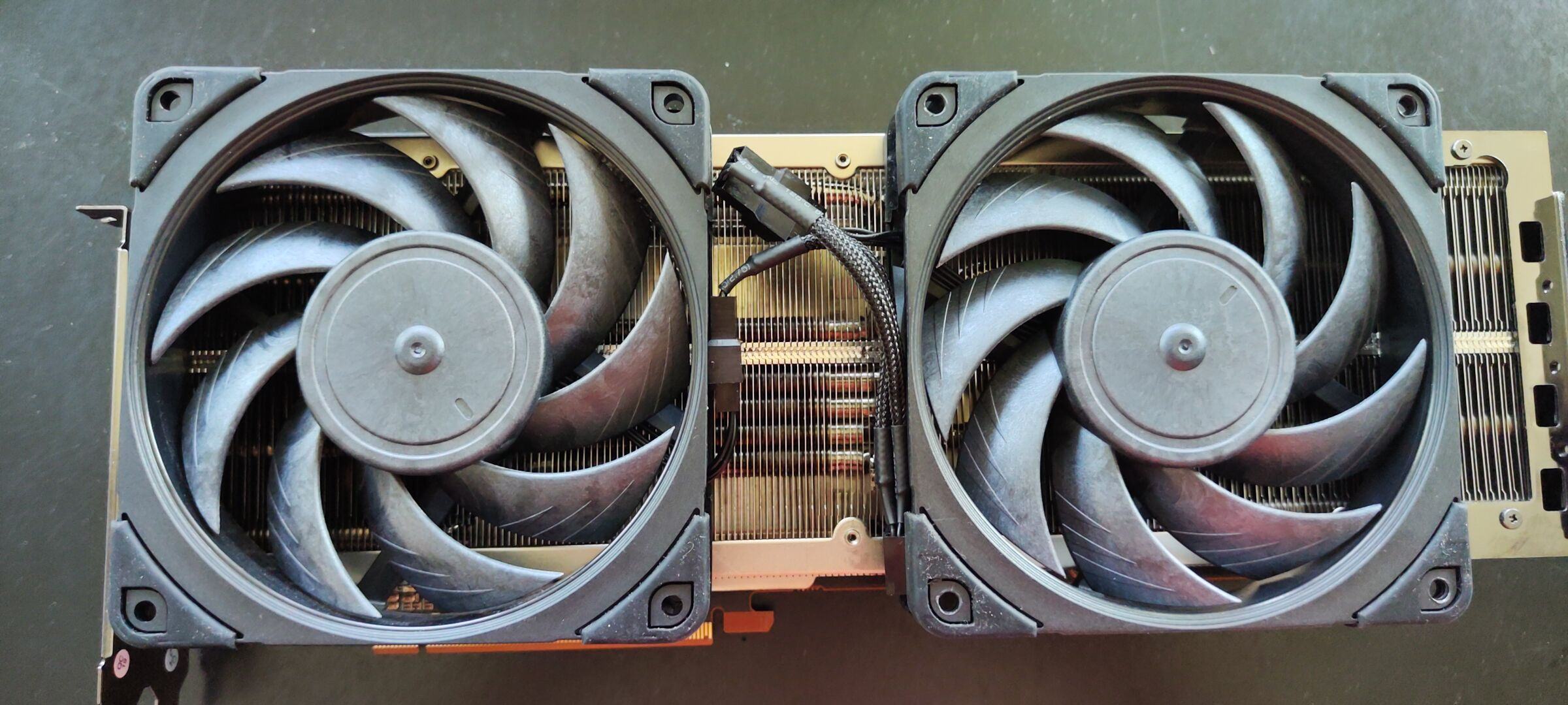

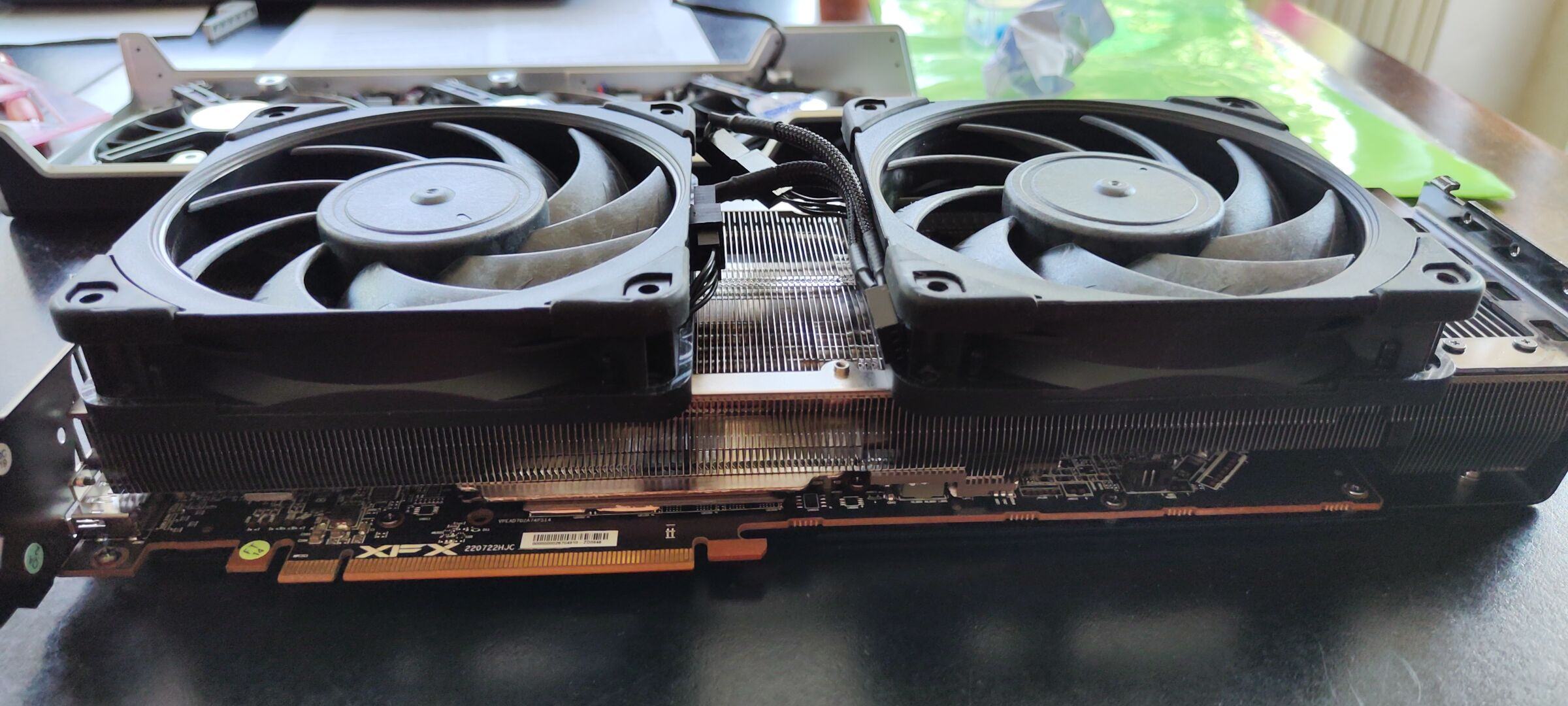

Meinst du in etwa so etwas hier, sodass du als Endanwender die Möglichkeit hast 120mm Lüfter zu verbauen?
Egal welcher Hersteller, ob nun Bequiet, Arctic, Noctua, mit RGB ohne RGB?
Bilder dienen nur als Beisiel. GPU ist eine XFX RX 79000XT mit zwei Noctua NF-A12x25.
Die habe ich nur zum Ausmessen auf den Kühler gelegt, eine Ghetto Mod habe ich nicht vor.
Die billig Lüfter die auf High End Produkten zum Einsatz kommen, sind einfach nicht mehr Zeitgemäß.

@Ryzäään die Möglichkeit von Ghettomods existiert dadurch auch, jo.
Ich würde aber eher sagen "gebt mir den Kühlkörper der dafür gedacht ist" und würde die Montage selber übernehmen.
Bleibt wahrscheinlich Wunschdenken, aber würde analog zu CPUs und deren Kühlern ganz gut in meine Welt passen.

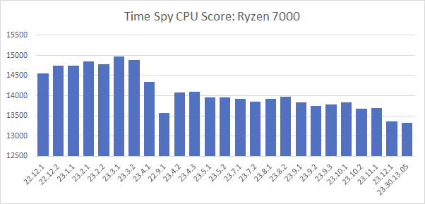

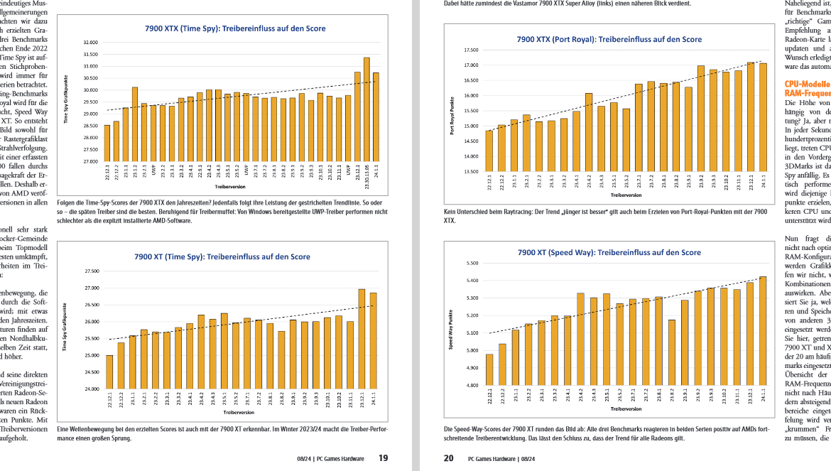

Verliert die Amd CPU zwischen den älteren Treibern und den neuen Gpu-Treibern auch 2000 Cpu-PKT im TS?
Ja.
Bei Ryzen beginnt der Abstieg Mitte letzten Jahres, bei Ryzen 5000 kams bissl später, aber am Ende sieht mans auch, dass der CPU Score abgenommen hat.
Aber, die Daten sind konfundiert, sprich wir haben als mögliche Quelle den Adrenalin Treiber sowie AGESA (Chipsatztreiber vermute ich nicht). AGESA erwähne ich, weil auch einige von uns Ryzen Besitzern über das letzte Jahr hinweg irgendwann das Undervolting im CO nicht mehr halten konnten und mehr Spannung geben mussten. Also ich kann sagen, deinen Verdacht kann ich bestätigen, den Grund aber nicht klar identifizieren.
Super Arbeit ,Danke .:love:
Muß ja, wie auch immer am Treiber liegen. Sind aber dann Intel und Amd Cpu's betroffen und 2000Pkt und mehr weniger die fehlen halt im Overall beim Benchen.
Bei Nvidia sind das kleine Abweichungen.
Der CPU Score geht runter, aber nur mit 15% in den Overall Score ein. Der GPU Score geht rauf und mit 85% ein - also wirds wohl eher Sinn machen, bei neueren Treibern zu bleiben für Bestmarken, oder?
Klar. macht keinen Sinn einen älteren Treiber zu nehmen. Aber man ist ja immer auf der Suche. :d

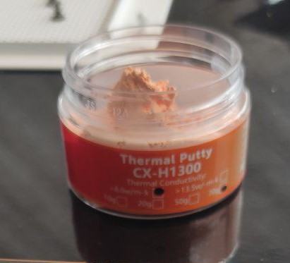

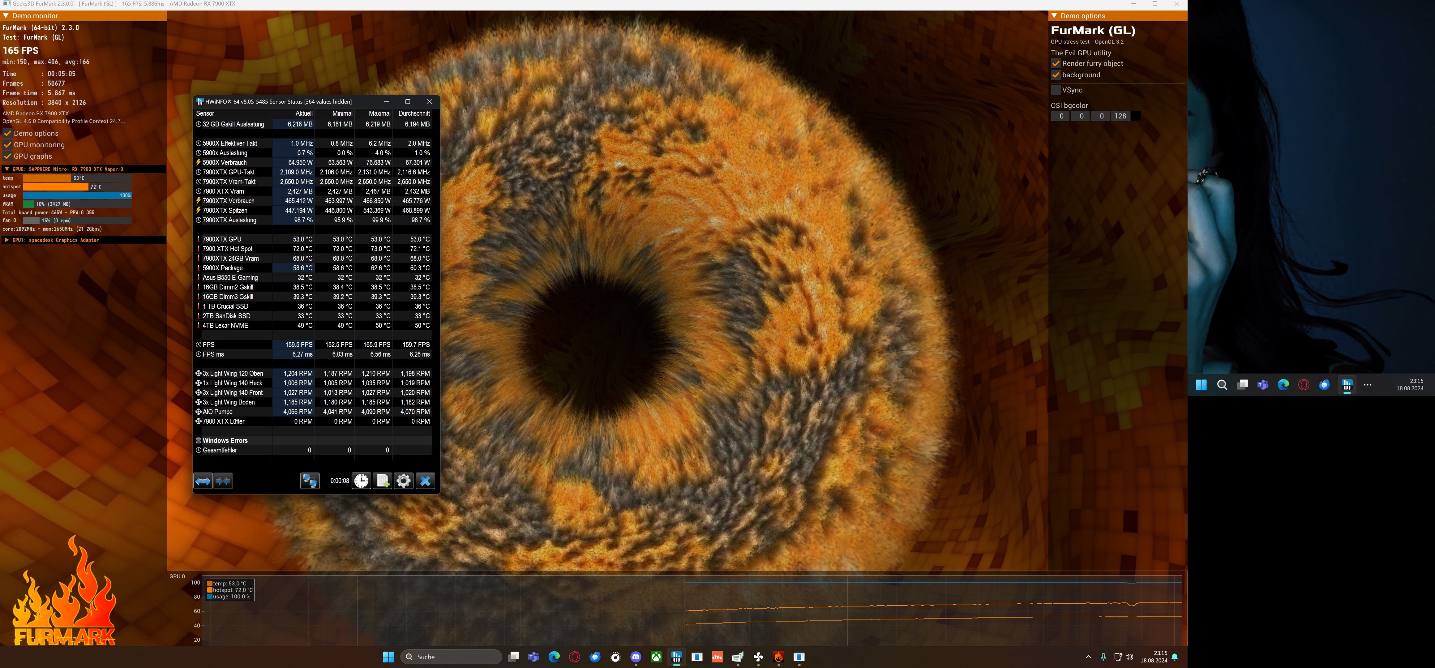

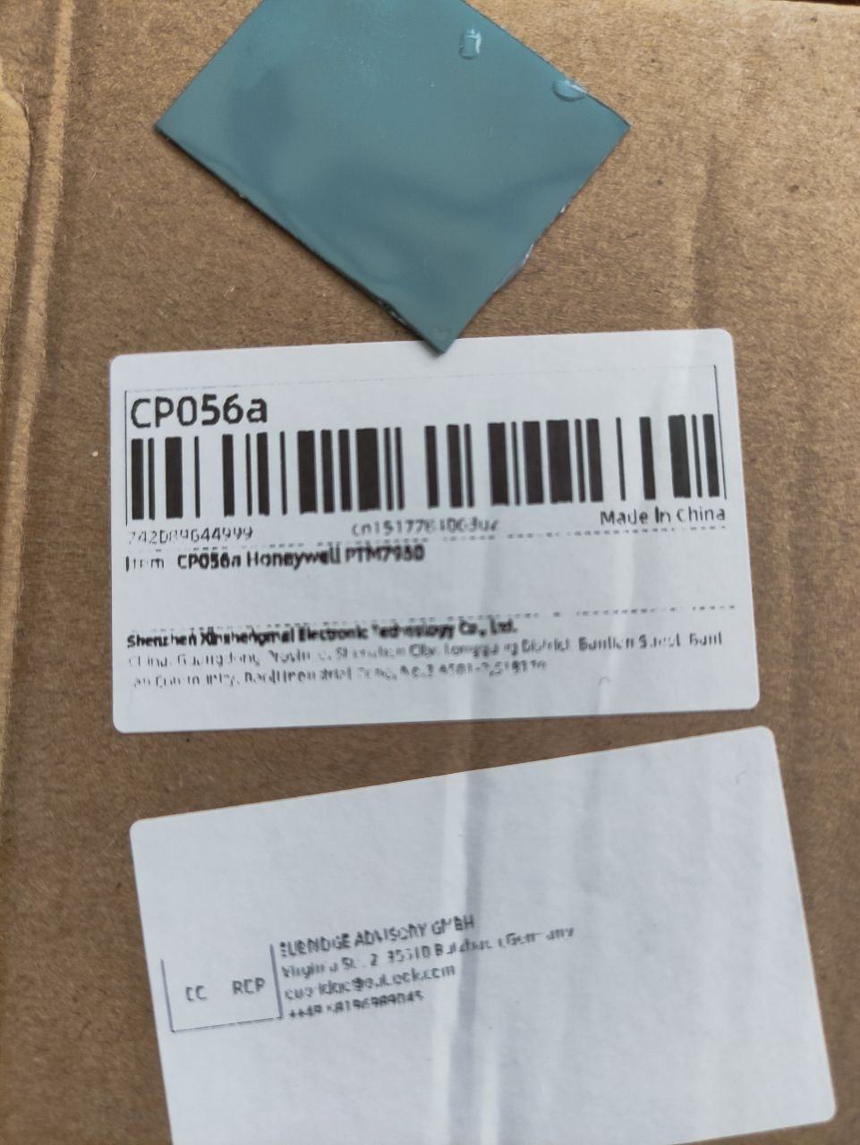

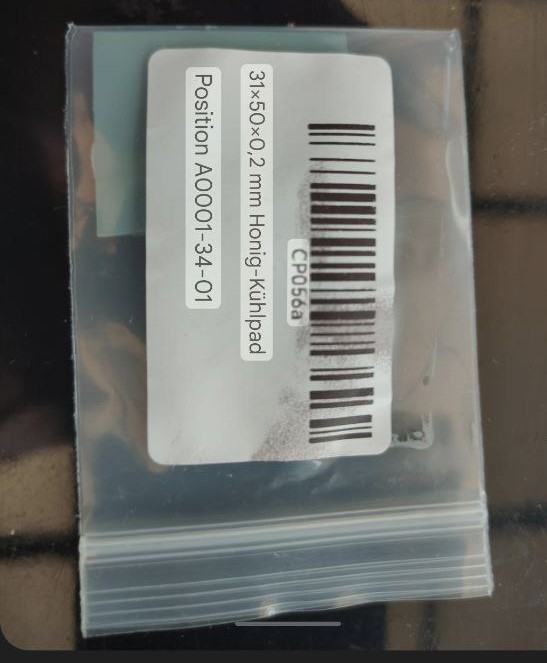

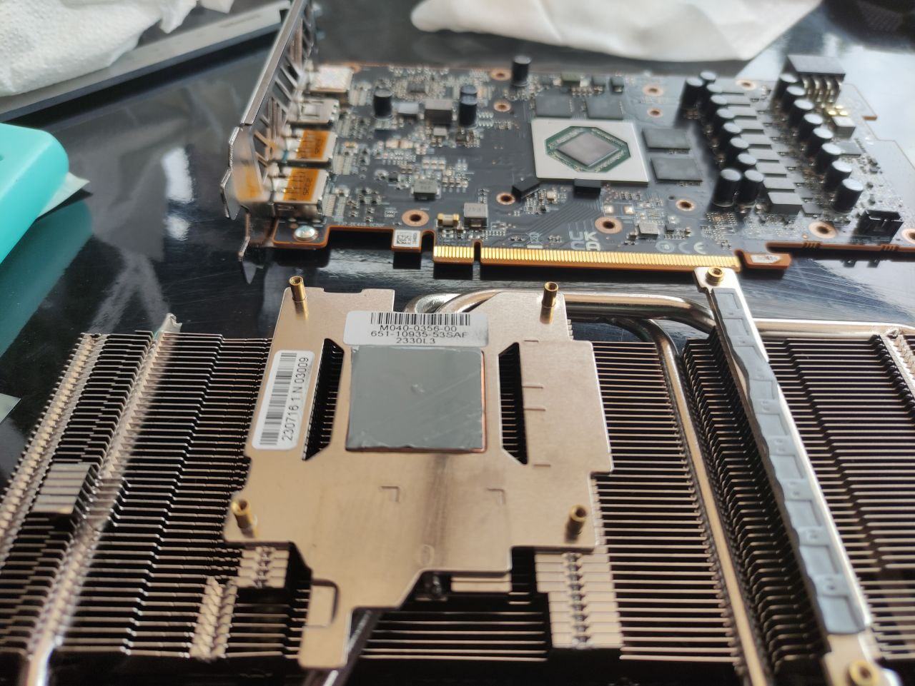

Habe günstig auf Ebay eine RX 7600 für meinen mATX bekommen.
Die Temps waren aber nicht so der Knaller. VRAm bis auf 90° C ...
Also Putty auf die Speicher und Onkel Ali’s Fake PTM auf die GPU : )
Erst das Honig Pad : )
Ein kleiner Kühlakku hat da ganz gut geholfen.
Dann das Putty
Backplate nicht vergessen, erst die Folie runter (ja, ja, eine Seite zu viel).
Und Putty druff.
Der Speicher hat jetzt im selben Szenario Max 82° C.
Das Honigpad hat ein paar Tage für den Burnin gebraucht, delta Edge zu Hotspot liegt jetzt bei 16° C
Ach, falls mal jemand nach suchen sollte, die Sapphire Pulse Radeon RX 7600 OC original Pads waren etwa 1,1 mm dick.

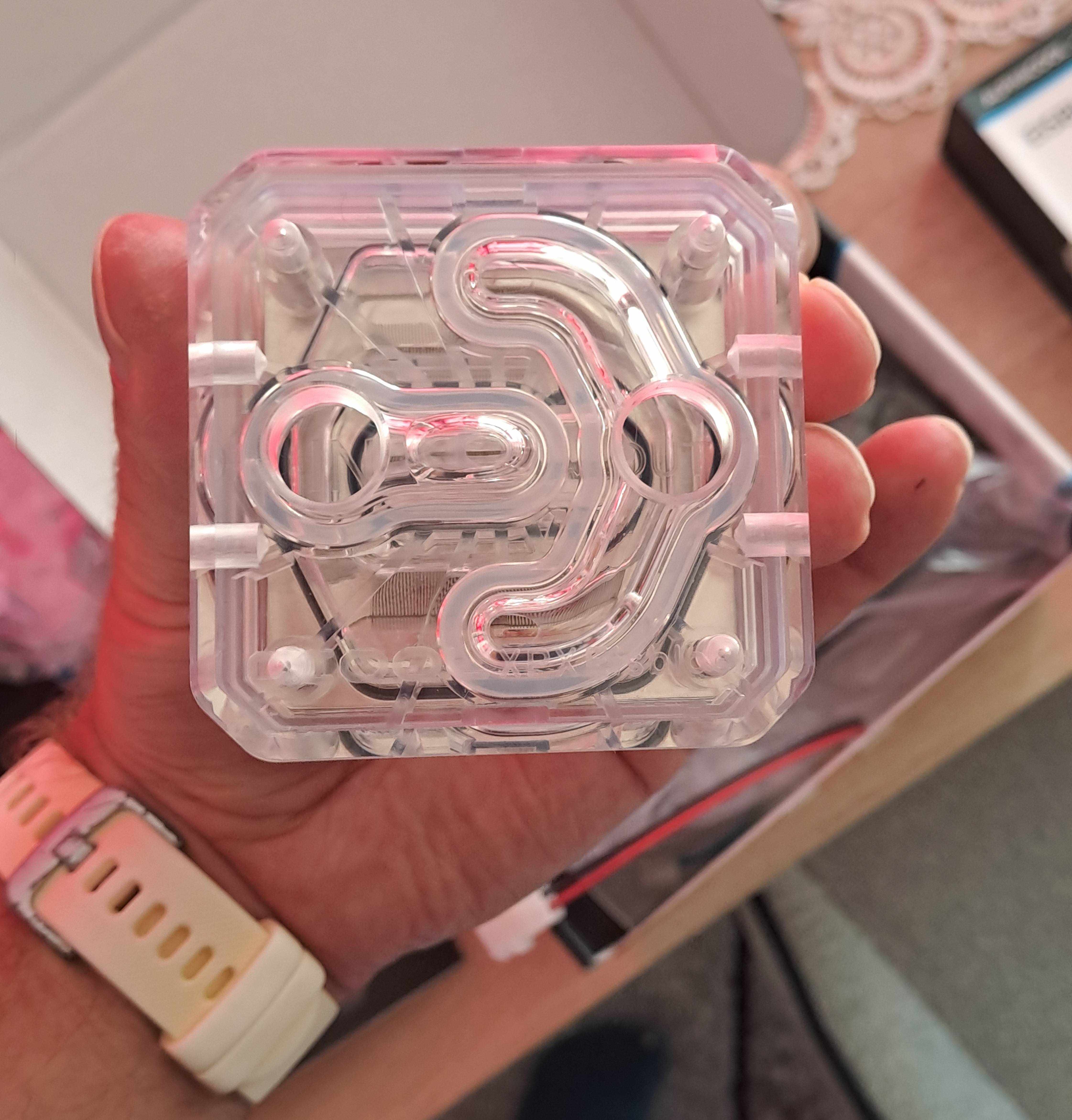

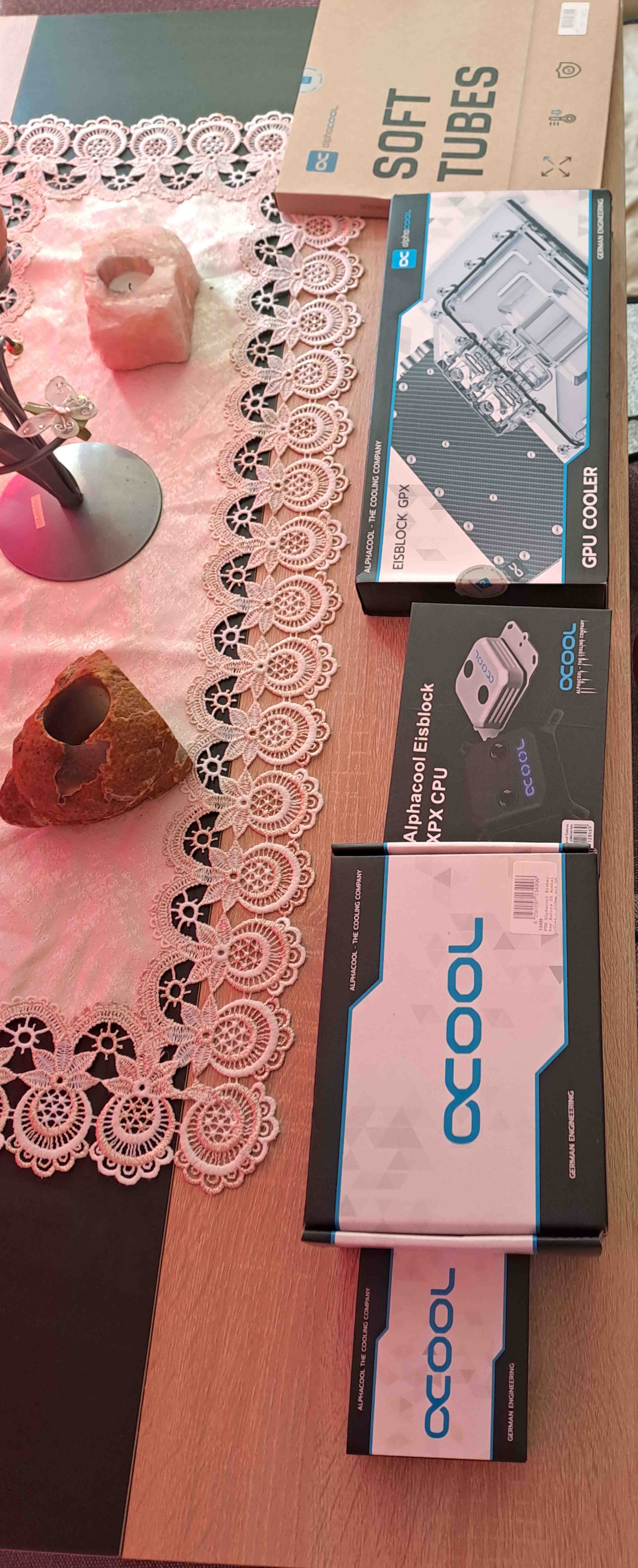

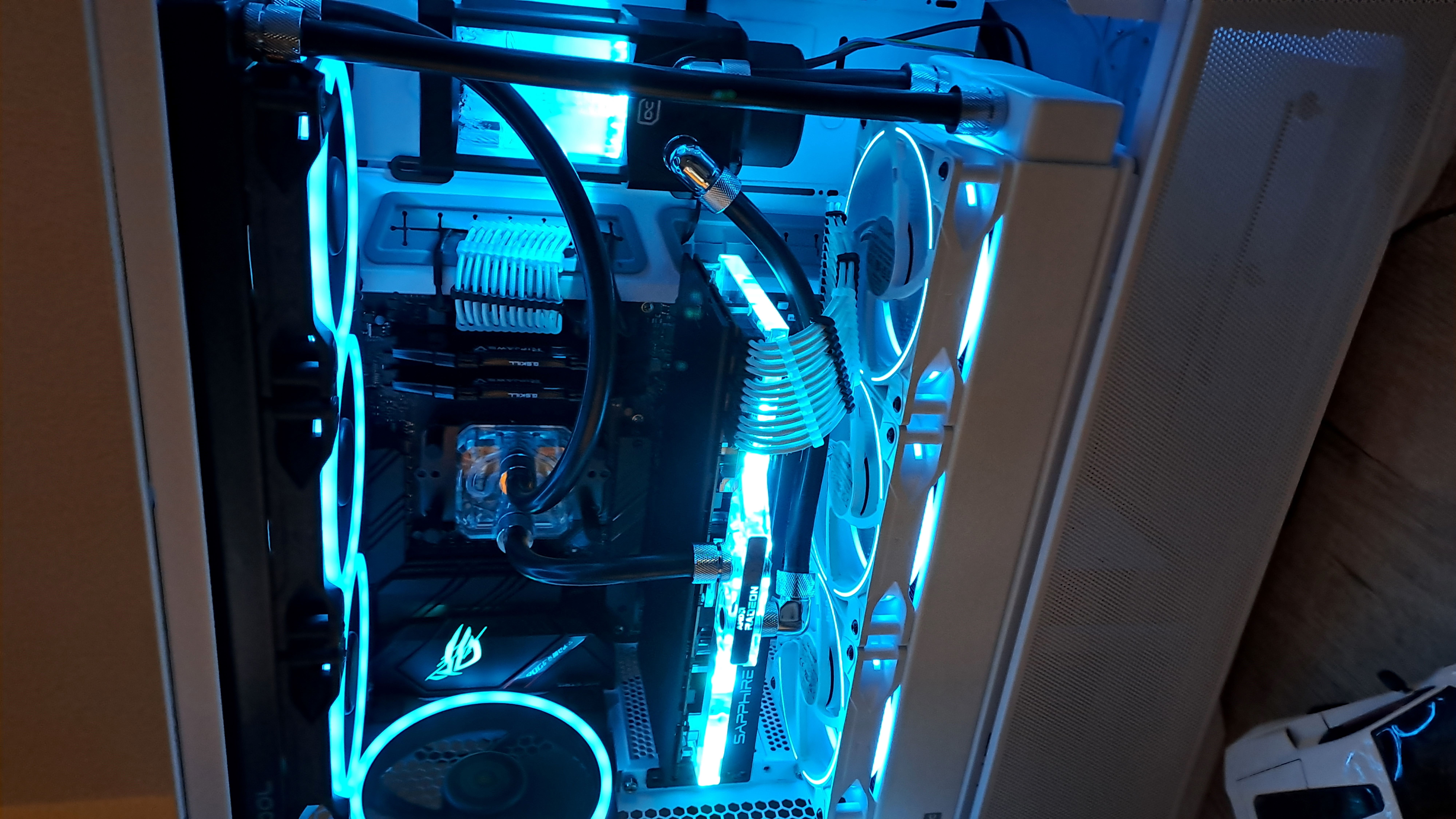

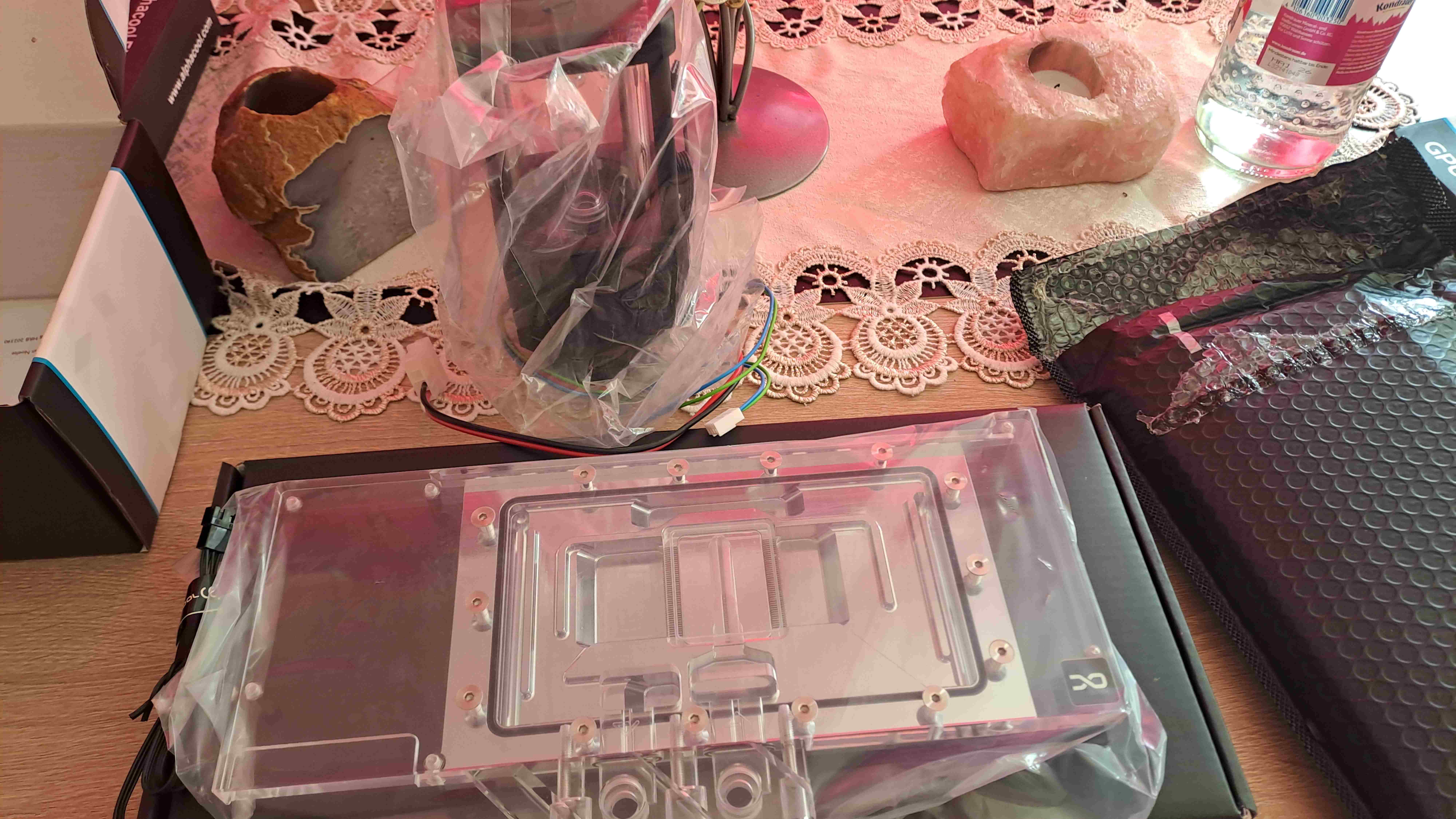

Da die neuen Karten von Nvidia und AMD noch etwas brauchen werden und es relativ heiß ist, dachte ich mir ich tu meinem PC was Gutes. So 3 Wochen Urlaub werden da immer recht teuer! Vielleicht hat mir auch einfach das kühle Bergwetter geschadet und ertrag diese Hitze am PC nicht mehr... :ROFLMAO:
Auf einen 7800X3D oder ähnlich habe ich noch keine Lust. Der 5900x tut es eigentlich noch ganz gut. Hab ja optimierte Haupt und Subtimings bzw Samsung B-Dies und die CPU muss auch nur knapp 120 FPS können in 4K (LG 42 C2).
Jetzt fehlt nur noch das Kryosheet und der XT45 Radiator in weiß von Alphacool. Beides ist unterwegs. Wird wohl ein langer Tag am WE mit dem Umbau. Das Kryosheet kann man ja auch in Verbindung mit einem Wasserblock nutzen oder?
Hoffe auch dass die Radiatoren reichen? Einen weiteren 360er in 30ger Dicke hab ich ja bereits. Leider muss ich die Eisbär Solo rauswerfen, da sich die kleine und die große Pumpe nicht vertragen. Dürfte von den Radiatoren her knapp reichen um die 7900 XTX Nitro und den 5900x zu kühlen. Glaub so grob gilt 100 Watt pro 120er Raditorfläche hab ich irgendwo mal gelesen...
Wenn man bedenkt eine Solo und ein Eiswolf gekoppelt haben weniger Durchfluss als eine richtige Pumpe und von der Radiatorfläche her ist dies dann auch nicht mehr und funktioniert auch ganz gut.

Ja, Kryosheet geht natürlich mit Wasserblock.
