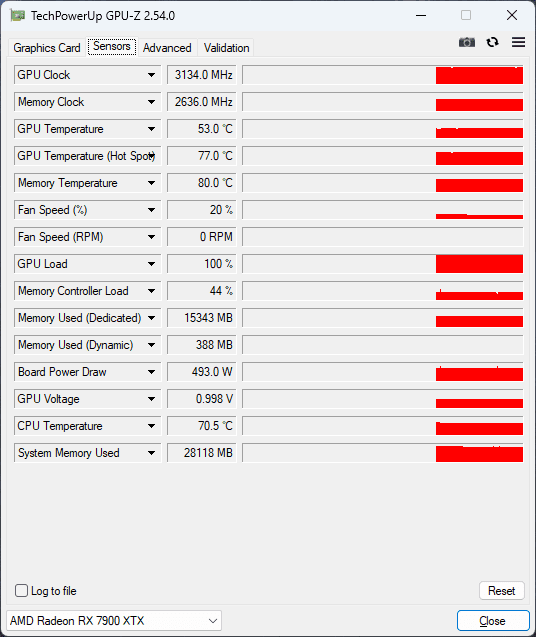

Die +15% PL bei meiner Nitro konnte ich vorher mit dem Luftkühler nicht nutzen unter guten Temperaturen. Jetzt könnte ich die knapp 500 Watt sogar bändigen und das sogar auch noch mit akzeptabler Lautstärke im Sommer trotz Luftkühler. Dank Kryosheet und TP3 Pads aufm VRAM wäre es möglich, aber ich möchte die Karte trotzdem nicht sinnlos heizen wie blöd. Macht also extrem viel aus was man da nutzt.
Also neu kauft man die jetzt sowieso nicht mehr, aber auch gebraucht geht es ab 1,2 K los und da muss man schon Glück haben, da sind wieder jede Mange frische Accounts wo man sich seinen Teil schon denken kann. Ich würde sowas vermutlich nur abholen und bar bezahlen oder eventuell Paypal. Und sich natürlich am Besten einmal vorführen lassen. Ich rechne aber damit dass die 4090 zumindest unter 1000 fallen, 600 - 800 sind wahrscheinlich. Da ging auch die 3090 damals hin. Das hängt primär vom Preis und Leistung der 5080 ab, die vermutlich gleich schnell bei 16 GB sein wird, unter Umständen aber auch schneller oder zumindest minimal besseres RT, dann kann die 4090 schon droppen.
Und der Vaporchamberfehler ist was mich plagt, ich hätte eigentlich keine Hardware in Woche 1 kaufen sollen. Die Karte ist benutzbar aber eben sehr heiß. Vermutlich tun die 115° Hotspot der Hardware auch nicht gut und dabei habe ich ein äußerst geräumiges Gehäuse mit 9 Lüftern. Vertikal montieren hatte ich mal erwägt, aber gelassen weil die PCIe 4 Adapter teuer und wohl sehr fehleranfällig sind. Und am Ende würde es vermutlich keine Temperaturverbesserungen bringen.
Der Kryosheet scheint in Ordnung zu sein, so 20 € wäre das für die Karte. Das ist viel für Wärmeleitpaste aber die Karte kostet auch fast 1000 €. Ich gebe dir aber recht, bei der 6900 XT war ein Graphitpad ab Werk drauf, das war perfekt und musste nicht ersetzt werden und nutzt auch nicht ab. Wärmeleitpaste nutzt immer nach ein paar Jahren ab. Ein paar Pads auf die Backplate <> VRAM hätten auch nicht geschadet. Das kann doch auch nicht mehr Geiz sein, die Backplate aus hochwertigem Metall ist bei der MBA super verarbeitet und kostet bestimmt mehr als die paar Cent für so ein paar lausige Wärmeleitpads. In der Hinsicht finde ich die MBA-Karten aber auch gut, sie sind dermaßen verwindungssteif, das hatte ich selbst bei guten Customs nicht. Meine 1080 Ti sackte so stark dass ich nach 2 Jahren VRAM-Fehler hatte, aber das Problem hatten damals sehr viele schwere Karten. Heutzutage sind sie meist solider gebaut oder es werden zumindest Halterungen beigelegt. Die Kühler sind auch auf krankhafte Ausmaße angewachsen, obwohl ich das prinzipiell nicht schlecht finde, lieber solche übertriebenen Kühler wie der 4090 Ref als die alten Blowerschrottkühler.
500 W würde ich nur mit Wasserkühler machen. Dann kann man praktisch endlos aufdrehen solange sie unter 60° bleibt. Solange die Spannung nicht erhöht wird schädigt das die Karte prinzipiell auch nicht, sofern alles anständig gekühlt wird (inklusive VRMs!). Von irgendwelchen Shuntmods würde ich aber absehen. Es wird wohl darauf hinauslaufen die im Herbst einzusenden, sich billig Ersatz zu besorgen und notfalls auszusitzen. Ich habe kürzlich eine RX 6800 für 280 € gesehen. Das ist schon sehr verlockend, es ist ja schon fast die Leistung die ich bis 2022 für mein 4K-Setup genutzt habe.

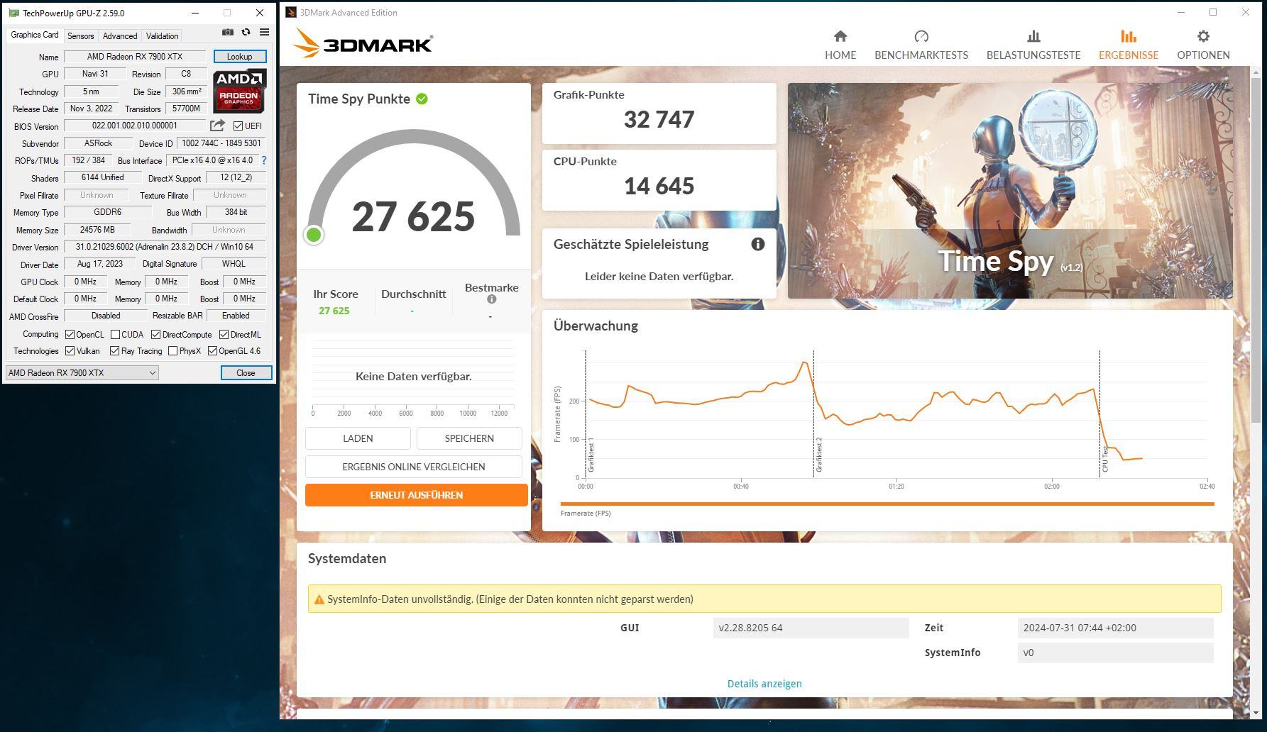

Verliert die Amd CPU zwischen den älteren Treibern und den neuen Gpu-Treibern auch 2000 Cpu-PKT im TS?
@Devcom
Die CPU-Scores hab ich nicht, aber wir hatten die Hypothese, dass man sie berechnen könnte.
Deine Farge wäre, ob Ryzens über zeitlich fortschreitenden Treiber hinweg immer weniger CPU Score erreichen? Sich der CPU-Score der Ryzen als gegenteilig zum GPU-Score der Radeons verhält.
Ich schau, ob ich dazu was finde.
Bei dem 23.8.2 habe ich rund 30k CPU -Score im TS .
Mit dem aktuellen ca .28k.
Das passiert aber nur mit Amd GPU. Mit der 4090 z.B bleibt der Cpu -Score immer gleich ,eben 30k.
Das ganze ist auch nicht vom GPU-Score abhängig.
Gib mir mal ne halbe Woche ...
Kein Problem- Danke
Habs eben mal versucht, stumpf nur Treiber installiert und TS laufen lassen.
23.8.2:
24.7.1:
Alles auf einem sauberen geschrumpften Win10.
Jemand einen Tipp für ein Bench Win11?
