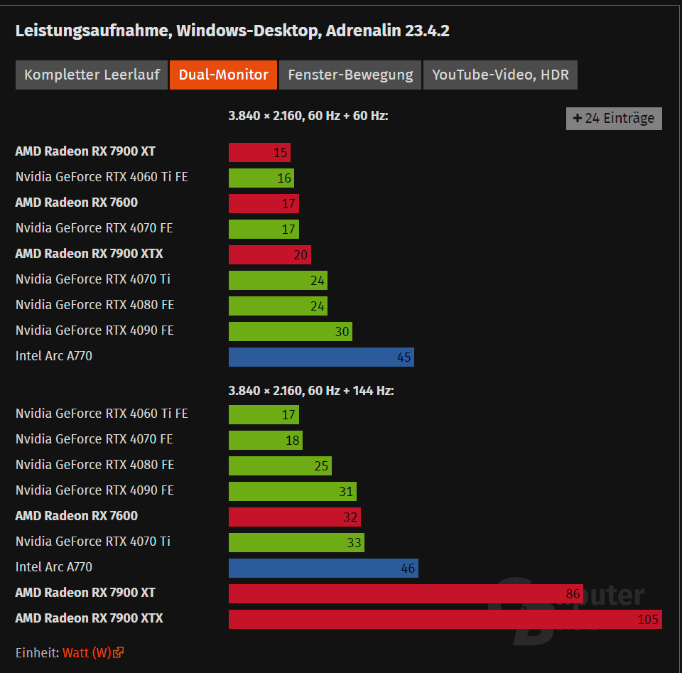

wie hat sich der stromverbrauch im idle verbessert beim neuen treiber?
weil ich schwanke noch zwischen einer ab werk wassergekühlten rtx 4080 und einer 7900xt (die ich dann selbst auf wakü umbaue)
jedoch sah ich bei CB, dass mit dem letzten treiber es aussah wie auf dem screenshot und das wäre für mich ein nogo, bei 1080p240, 1440p240hz und 2x 1080p60hz, wenn ich die monitore auf 60hz im non-gaming-modus setzen müsste damit der stromverbrauch im idle nicht durch die decke wandert. in den pc wo die zukünftige gpu rein soll gibts zwar eh nur gamen oder nicht gamen (pc aus), jedoch hätte ich vorm spielstart gerne einen entspannten stromverbrauch

bei single monitor-setup oder oder bei multi-monitor-setup, wie ich es habe?
weil für nur 1 monitor brauch ich es nicht zu haben, ich werde beide 180hz+ am gaming-pc und die anderen beiden 60hz wandern dann an den render-pc
denn ich mag mir auch anschauen wie sich Single-Player Games bei 1440p statts 1080p anfühlen
Stimmt nur in Teilen, bei mir weiterhin 52W im Multimonitorbetrieb (4K@120Hz und FHD@60Hz über AV-Receiver wegen Audio 5.1)
Ja aber das ist ja ne konfig die wohl bei 0,1% aller 7900xtx'en in Benutzung ist. Vielleicht solltest du deinen Spezialfall mal bei AMD einkippen.

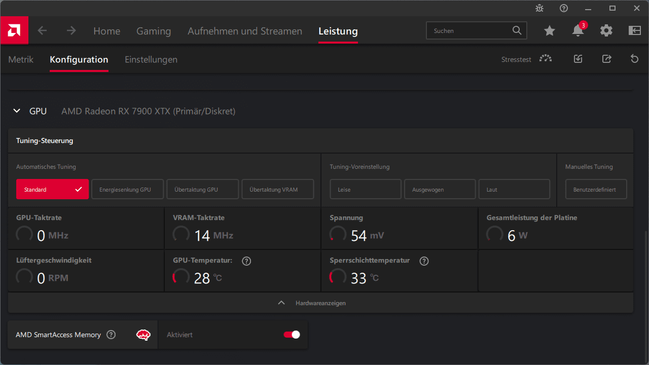

7900 xtx Pulse 3440*1440@ 144 HZ Idle TPD=4,8 Watt Danke AMD das hätte ich nicht gedacht. ( Mit neuem Treiber) davor waren es bei 144hz 21 watt gewesen musste runter auf 100hz um auf 10 Watt zu kommen die 4,8 watt waren selbst mit 60 hz bei full hd nicht machbar
Das schaffe ich nicht ganz... 6Watt bei 144Hz mit meiner 7900xtx Pulse nun... :) (y)
Schon cool, hab jetzt mit 100 Hz 10 bit HDR DQHD zwar immer noch 22W idle, mit 120 Hz 8 bit HDR aber tatsächlich deutlich unter 10 W idle.
Passt :)

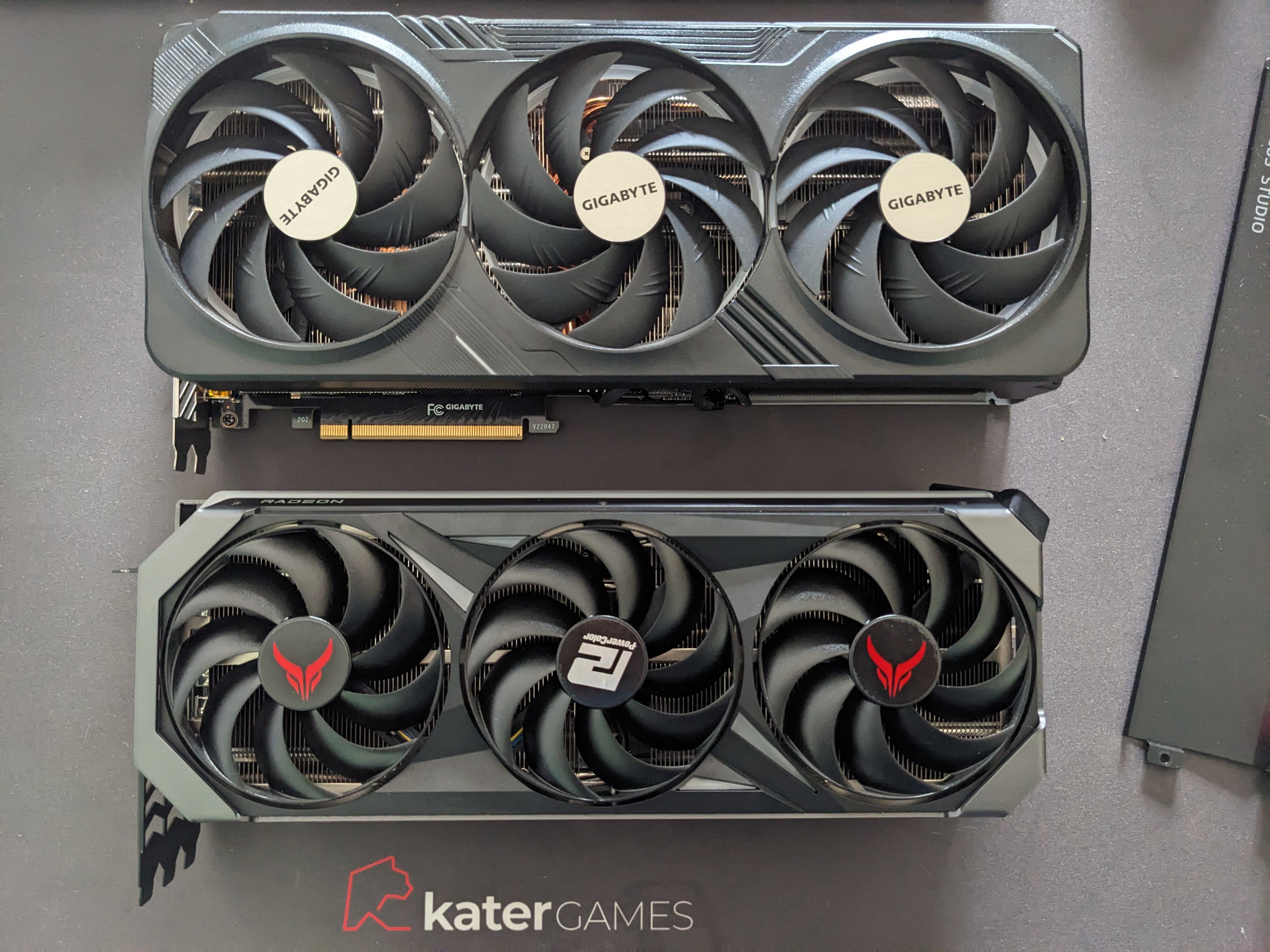

Mal der Größenvergleich zwischen Gigabyte 4080 Gaming OC vs. 7900 XTX Red Devil
