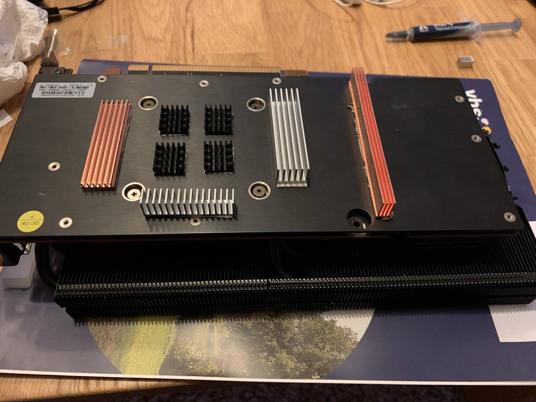

Wenn du den Kühler nochmal demontierst, Mach doch einfach eine "trocken" Montage ohne Paste um zu gucken wie fest die Karte ist.
Das Problem bei mir war ja dass bei den Morpheus Schrauben das "nicht-gewinde" Stück zu lang war, wenn man das originale Montage Kreuz der Karte nutzen will.. Selbst 2-3mm U-Scheiben haben da nicht geholfen
Ich habe jetzt Pads zwischen PCB und BP angebracht und den Rest an Kühlern verbraten.
Die Unterlegscheiben habe ich auch weggelassen.
Den langen Kupferkühler habe ich dann doch auf der BP angebracht.

Durch setzten von Pads zwischen PCB und Backplate und den Restekühlern auf der BP konnte ich die Temps nochmal ein bisschen reduzieren.

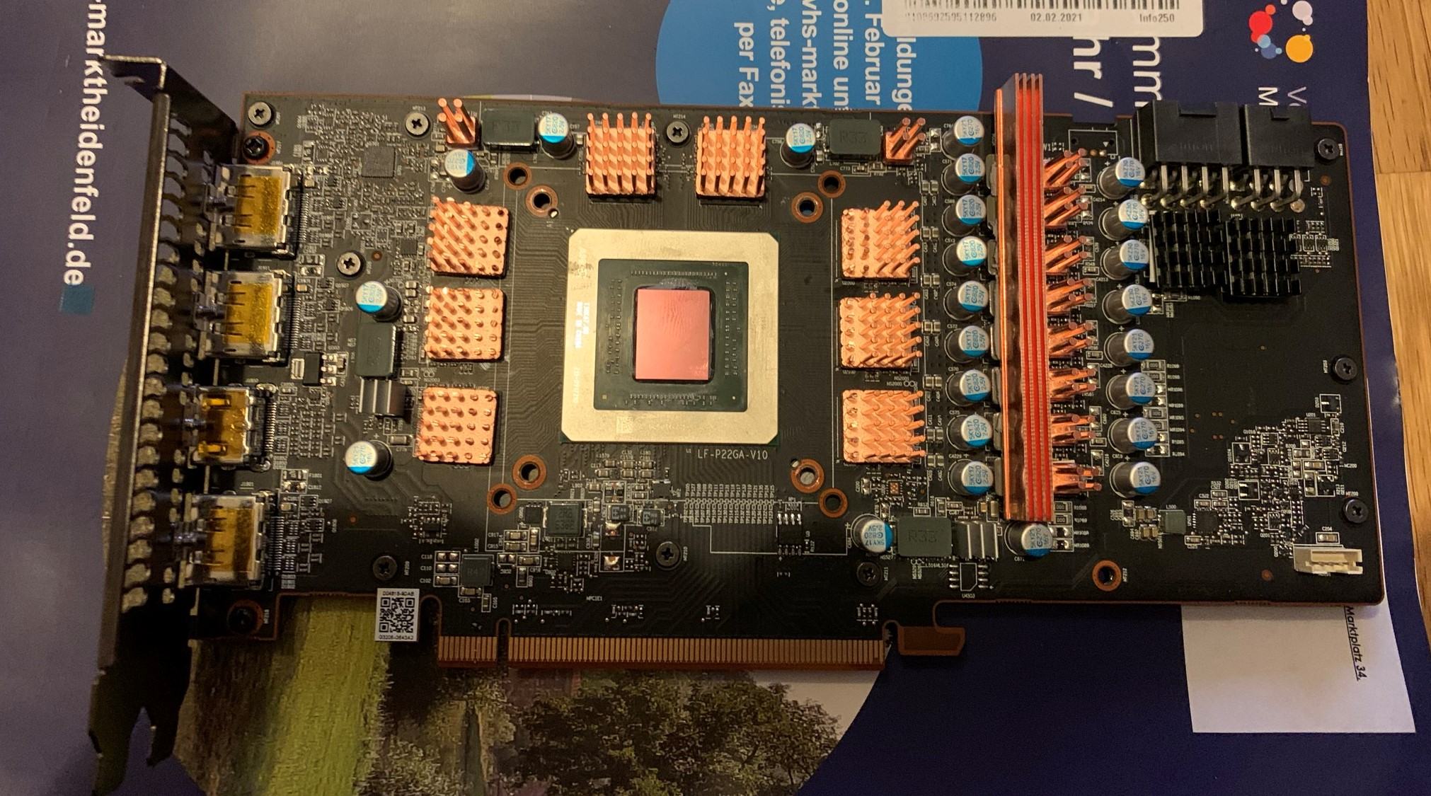

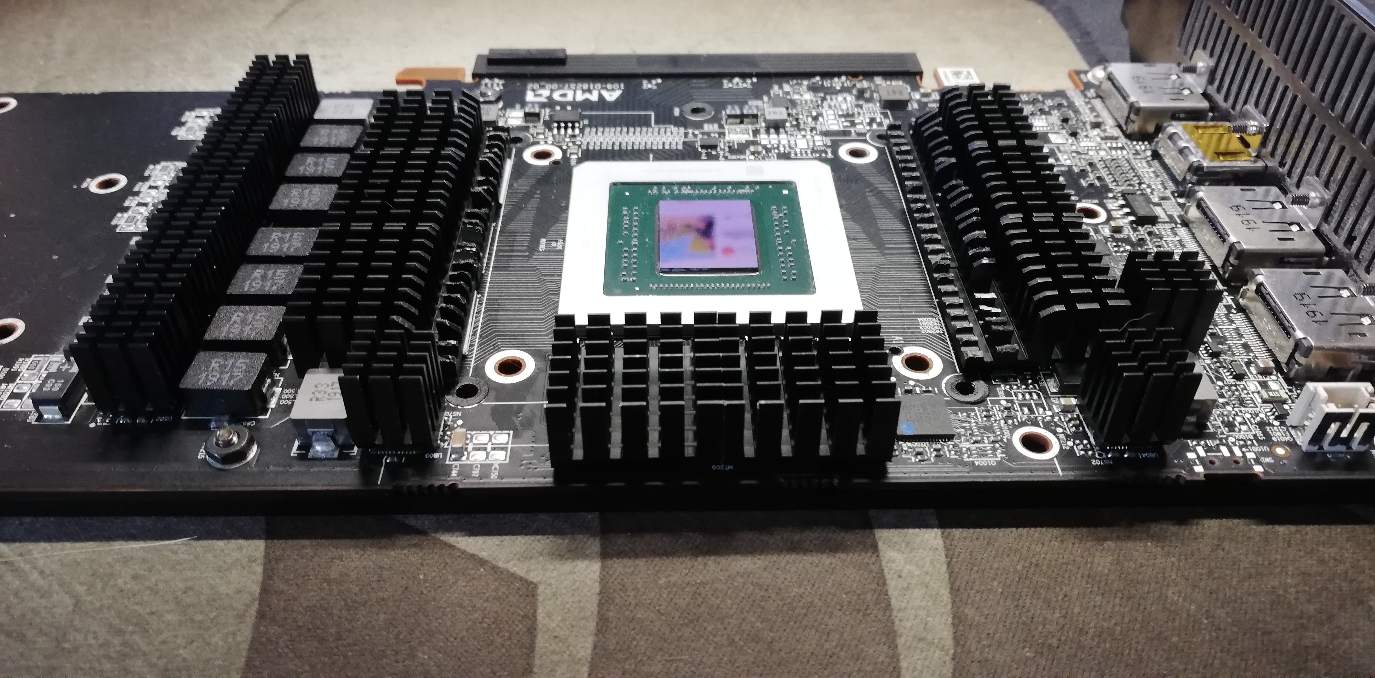

Die ganzen VRM werden wahrscheinlich wärmer weil ich relativ kleine Kühlkörper (mit EC360 Tape) verklebt habe und du den beigelegten großen Kühler montiert hast?
Hier mal ein Bild meiner aktuellen Kühlung.

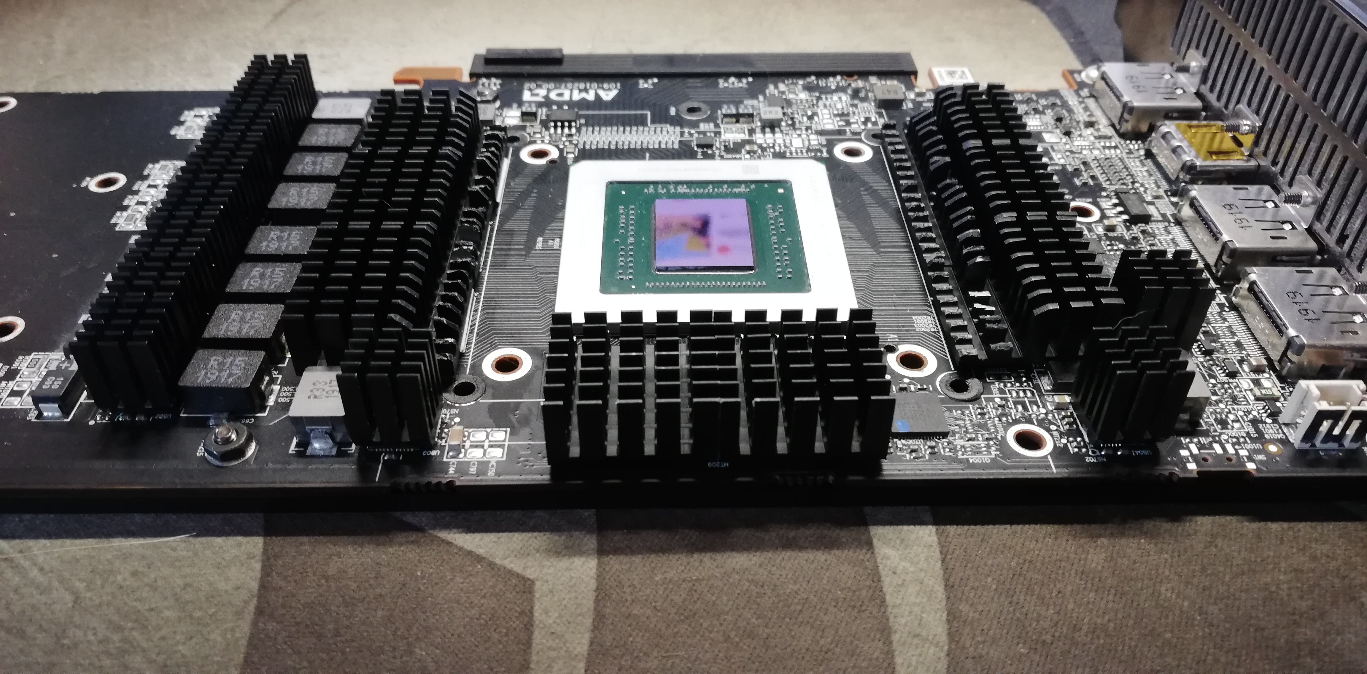

Wird aber bald gegen einen großen 150x93x14mm Kühlerblock getauscht. Ähnlich wie hier zu sehen

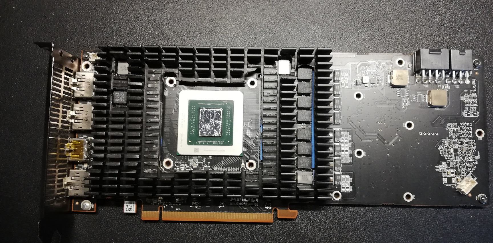

Habe nun endlich den großen Kühlkörper angepasst und verbaut. :d
Damit das nicht unter geht habe ich aber einen neuen Thread aufgemacht.
Vorab kann ich sagen, dass sich die Temps leider nicht bedeutend verbessert haben. :( Aber hauptsache der RAM läuft nicht mehr am Temp Limit.
Hast du auch eine Backplate? Ich konnte ja über die BP noch ein paar Grad rausholen, vllt ist das bei dir auch möglich.
Hast du unter deinem Kühlrippen vollflächig Pads angebracht oder nur an den Speichern? Vollflächig dürfte da evtl noch helfen
Ja habe auch eine Backplate und diese auch schon mit WLpads über dem RAM und den VRM verbunden. Da ich noch ein paar WLP reste über hatte, habe ich noch ganz rechts ein pads zwischen PCB und Backplate gepackt.
Den Kühler habe ich wie die Backplate nur am RAM und VRM mit pads versehen.
Nächste Idee ist den Druck auf den Kühler um 0,5mm zu erhöhen, weil ich vermute dass der zu gering ist.
Zocke aktuell Greedfall und dort habe ich 96-100° beim Speicher, trotz 1000-1350 U/min der lüfter :heul:
Ich hab die Pads auf Höhe der VRAM/SPAWAS/GPU angebracht und noch die restlichen Kühlrippen, die BP alleine wird da nicht reichen.
Verstehe aber nicht warum deine Temps soviel höher liegen.
Ok meine Lüfter laufen unter Last auf 1800RPM, aber ich glaube nicht, dass dies der Grund ist.
Vllt solltest du unter deinem Kühler die Pads vollflächig anbringen, das PCB selbst gibt ja auch Wärme ab. Bei mehr Fläche sollte auch mehr abgeführt werden.
Vollflächig anbringen kann ich die nicht, weil ich dann wieder verschieden dicke Pads nutzen müsste. Um kontakt mit der PCB zu bekommen müsste ich dann teilweise auf 3mm Pads setzen.
Ja die 2mm Pads lassen sich leicht quetschen, schätze aber nur max 0,5mm. Das reicht halt nicht aus um guten kontakt auf die PCB zu bekommen
Habe aktuell wieder meinen kleinen 60x60x20 Kühlblock einfach auf die Backplate gelegt, um die Chips auf der Slotseite kühler zu bekommen. Nur das drauflegen (ohne WLP) hat auf jeden fall 2-4° gebracht :lol:
Ich sag ja, über die BP geht auch noch ein bisschen.
Aber ja im Grunde müsstest du mit verschiedenen Stärken der Pads arbeiten.

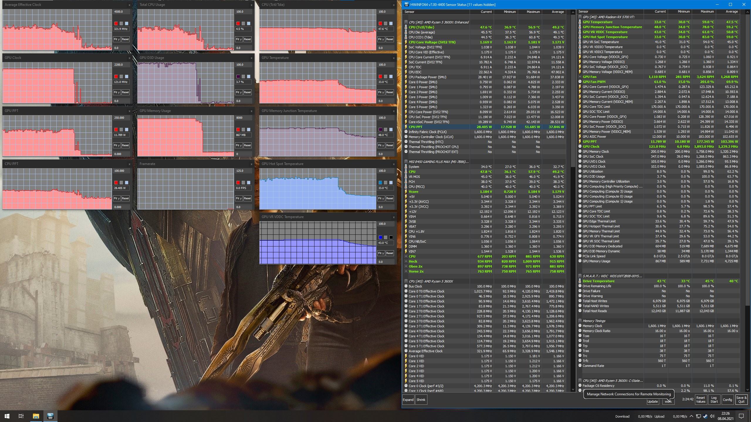

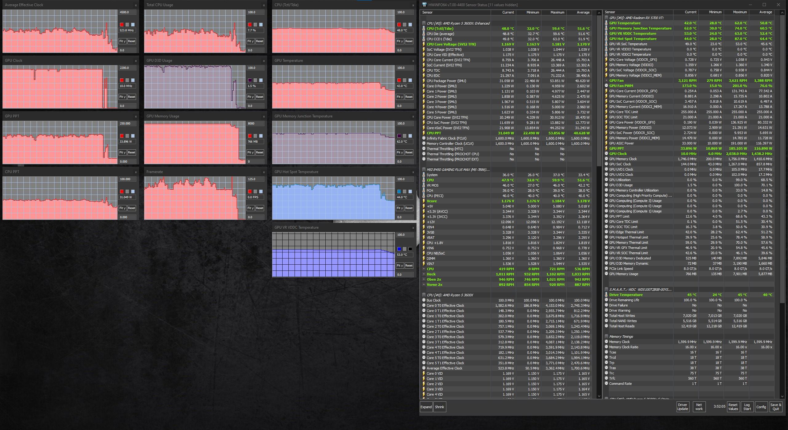

Ich poste am WE mal Screenshots von Warzone, das spiele ich aktuell
@Erdy
Wie versprochen noch die 2 Screenshots. Idle und Warzone - ca 1 1/2 Stunden Spielzeit.
20° Unterschied bei den max Mem Temps, verglichen zu meinem :heul:

Auch wenn ich schlechten und heißen RAM habe, kann ich froh sein einen relativ guten GPU Chip erwischt zu haben, was den Sweet Spot betrifft. :d
Für 2050mhz im Wattman brauche ich nur 1.075V. Im Spiel sind das effektiv ~2000mhz und habe dabei eine Core Temp von 74° und eine Hotspot temp von 86° bei 1200U/min.

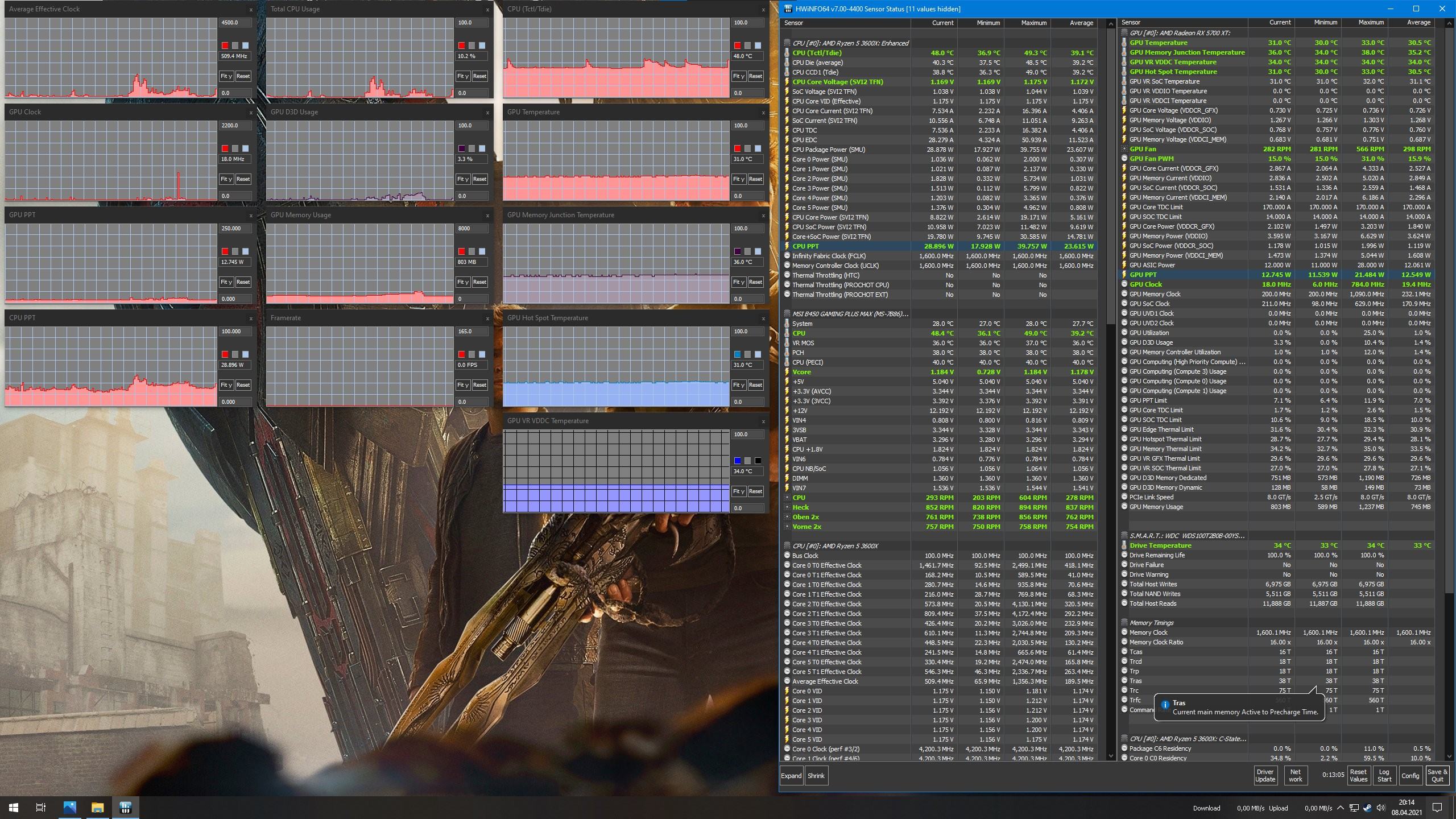

Mach morgen auch mal eine HWinfo Aufnahme als Vergleich.
Ich musste gestern leider festellen, dass sich der Treiber wohl wieder iwann resettet hatte.
Normal habe ich 2100MHz bei 1,1V und PT 50%, da liege ich glaube ich iwo bei ~200Watt.
Ich werde am WE nochmal ein Screenshot nachschieben

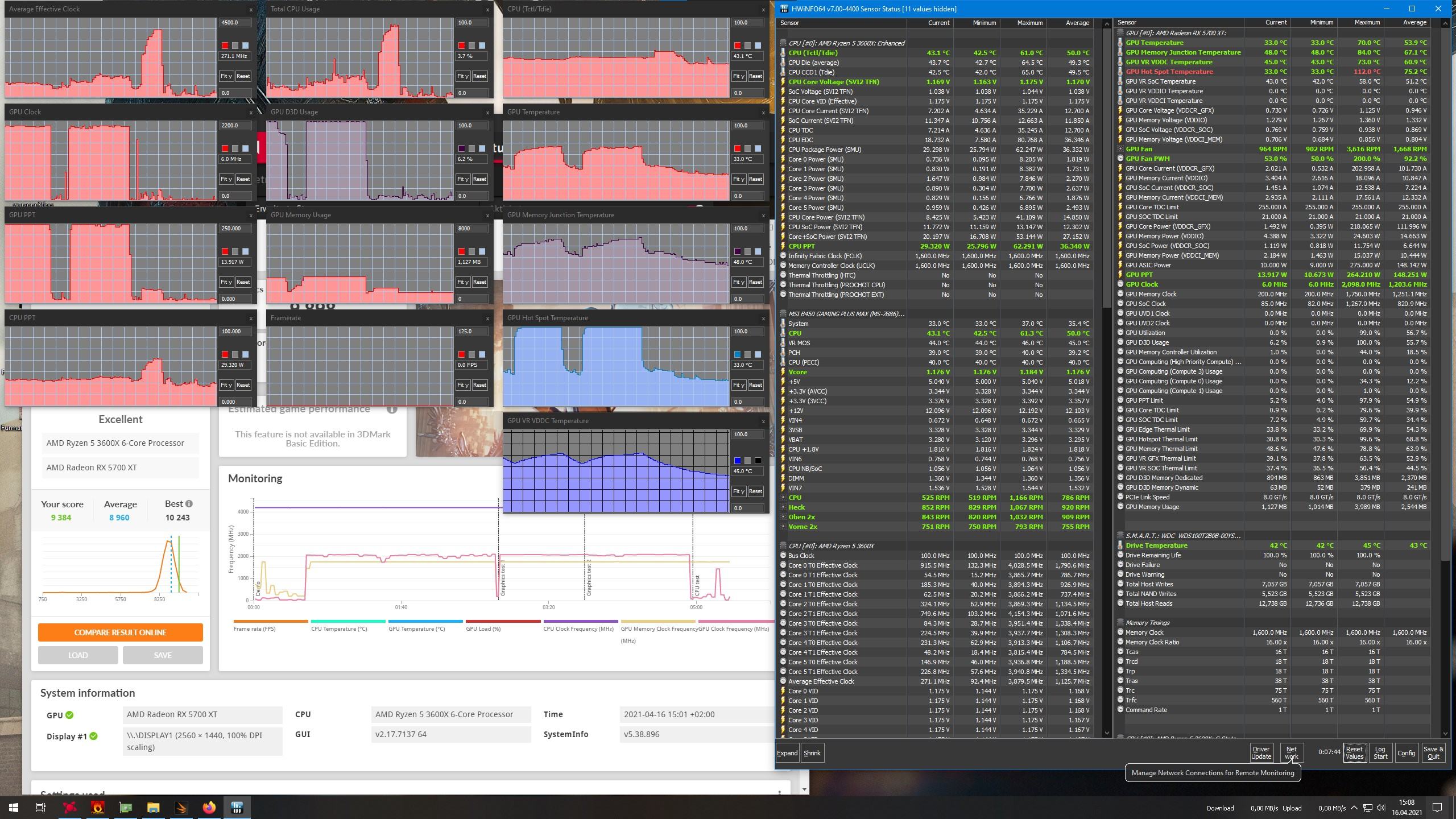

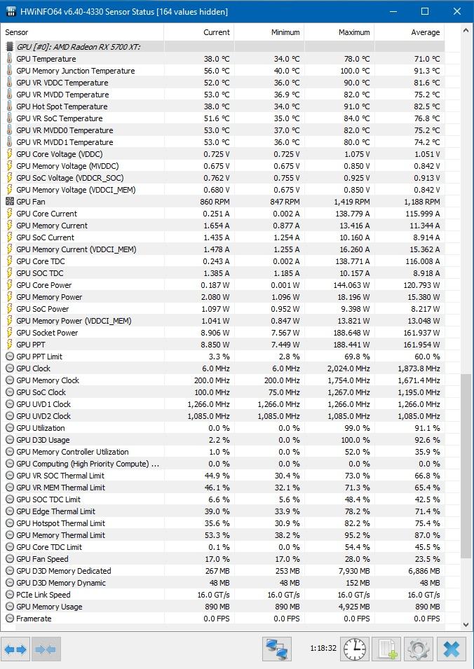

Das sind meine Infos nach 75min Greedfall
@Erdy

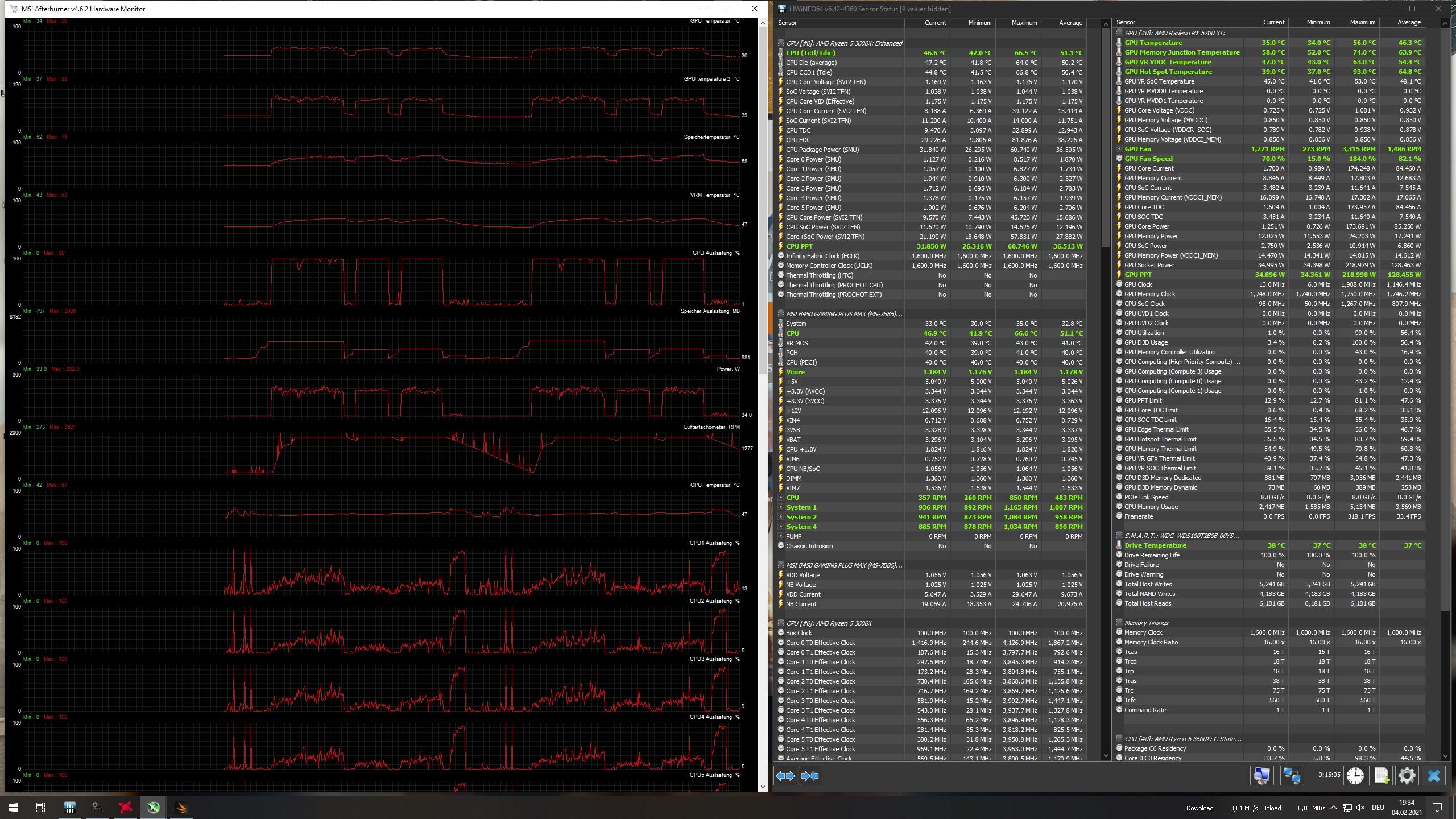

wie versprochen ein Screenshot von Warzone

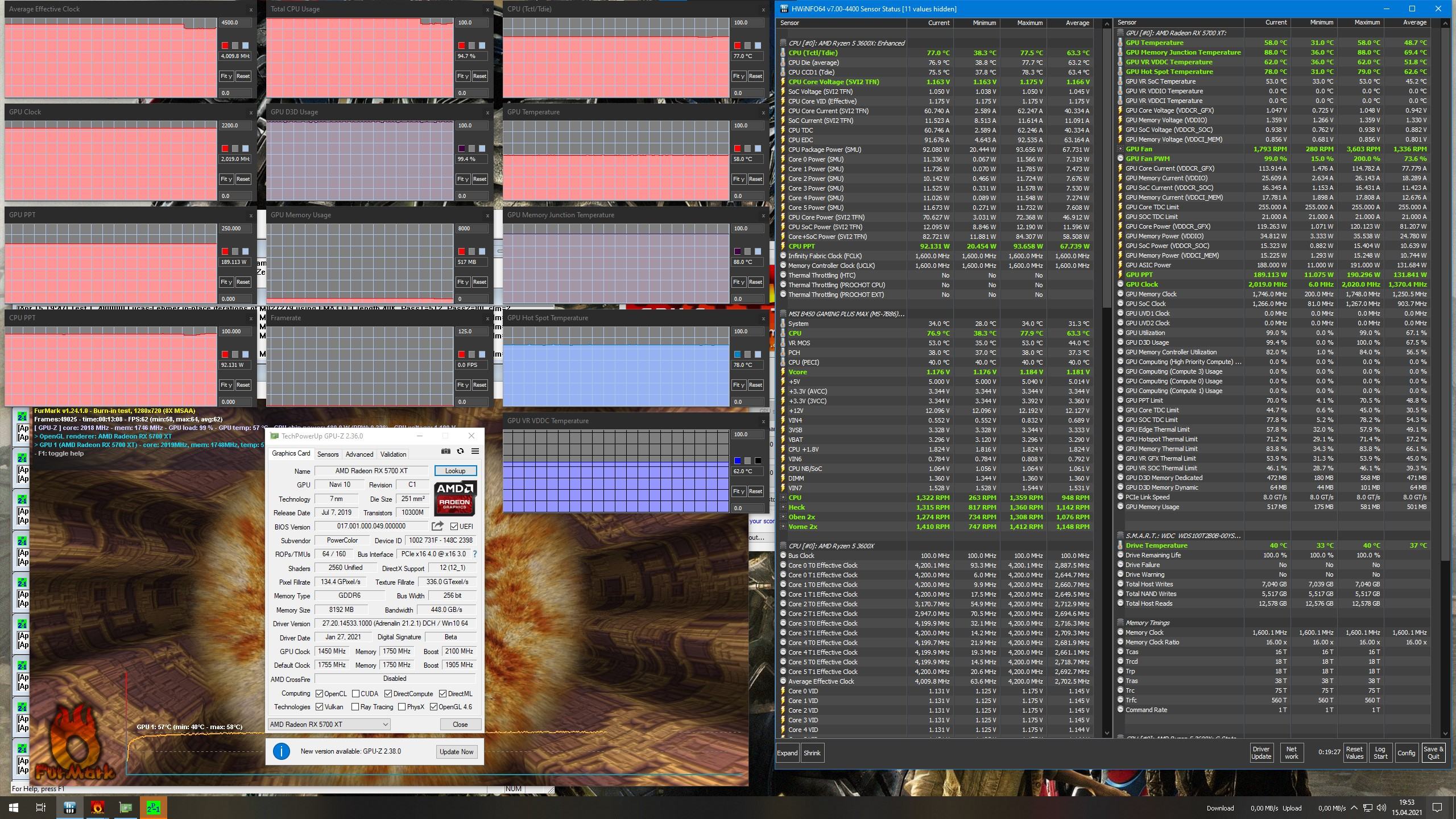

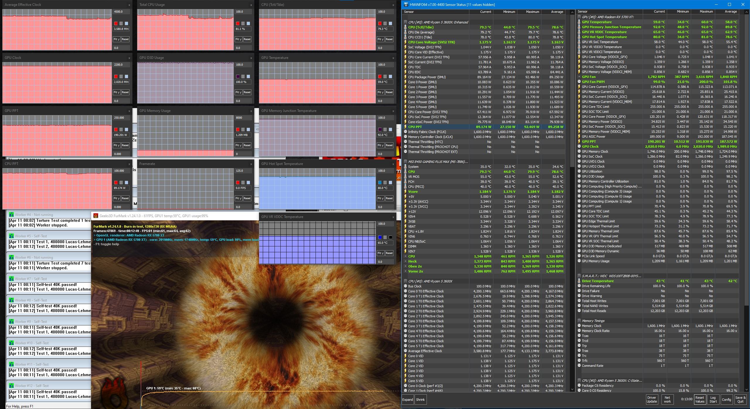

Ich hab am WE auch mal eingeheizt mit Prime/Small FFT und Furmark.
Ja ich weiß die CPU ist nicht Primestable, 2 cores sind ausgestiegen. Aber wayne, beim zocken hatte ich noch keine Probs.
@Wolfpack
Der Vergleich ist auf jeden fall super interessant.
Du hast aber ja eine Powercolor Red Dragon. Ich bin mir deswegen nicht so sicher ob die Sensoren dann die selben sind wie bei meiner Referenz Karte.
bspw: Bei deinem ersten Screenshot steht bei GPU Memory power ein max wert von 24,4W, beim zweiten 21,4W. Ich kam in über 8std monitoring auf 18,9W max. Dabei haben wir beide die selbe Spannung und den selben takt.
Bei einer 8 std Zock Session am Wochenende lag meine RAM Temp zwischen 94° und 98°. Das ist jetzt nicht wirklich niedrig, aber hauptsache nicht meh im kritischen Bereich, deshalb belasse ich es erstmal so.
btw: dein PCIe Link Speed steht auf 8.0. Hast du die im Bios die Anbindung auf PCIe 4 8x umgestellt?

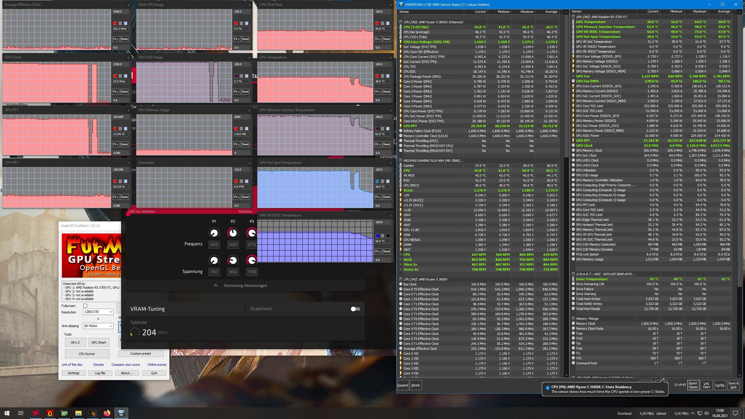

Ich spiele aktuell auch an der Leistung. Aktuell stehe ich bei 2.175GHz bei 1,2V, gehe ich über 2,2GHz bekomme ich Pixelfehler auch bei 1,25V. Wie hoch kann man denn mit der Spannung gehen? Oder gehts nur um die Temp?
TreiberReal
Takt2175MHz2100MHz225 Watt
Spannung1,2V1,136
Mit diesen Settings kratze ich dann auch schon an der 100 Gradmarke in Furmark, Timespy knallt mal knallhart 112 Grad auf den Hotspot, alles andere schaut gut aus. Die Gehäuselüfter laufen aber auch nur auf ca 50%, beim spielen laufen diese Dank CPU natürlich schneller :P
