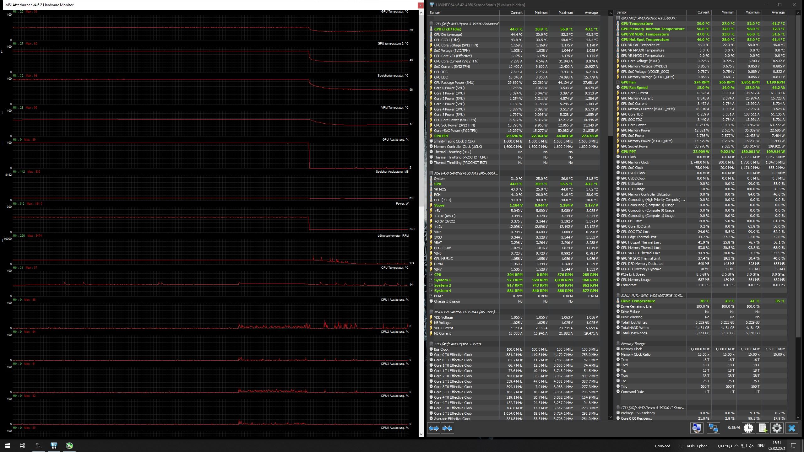

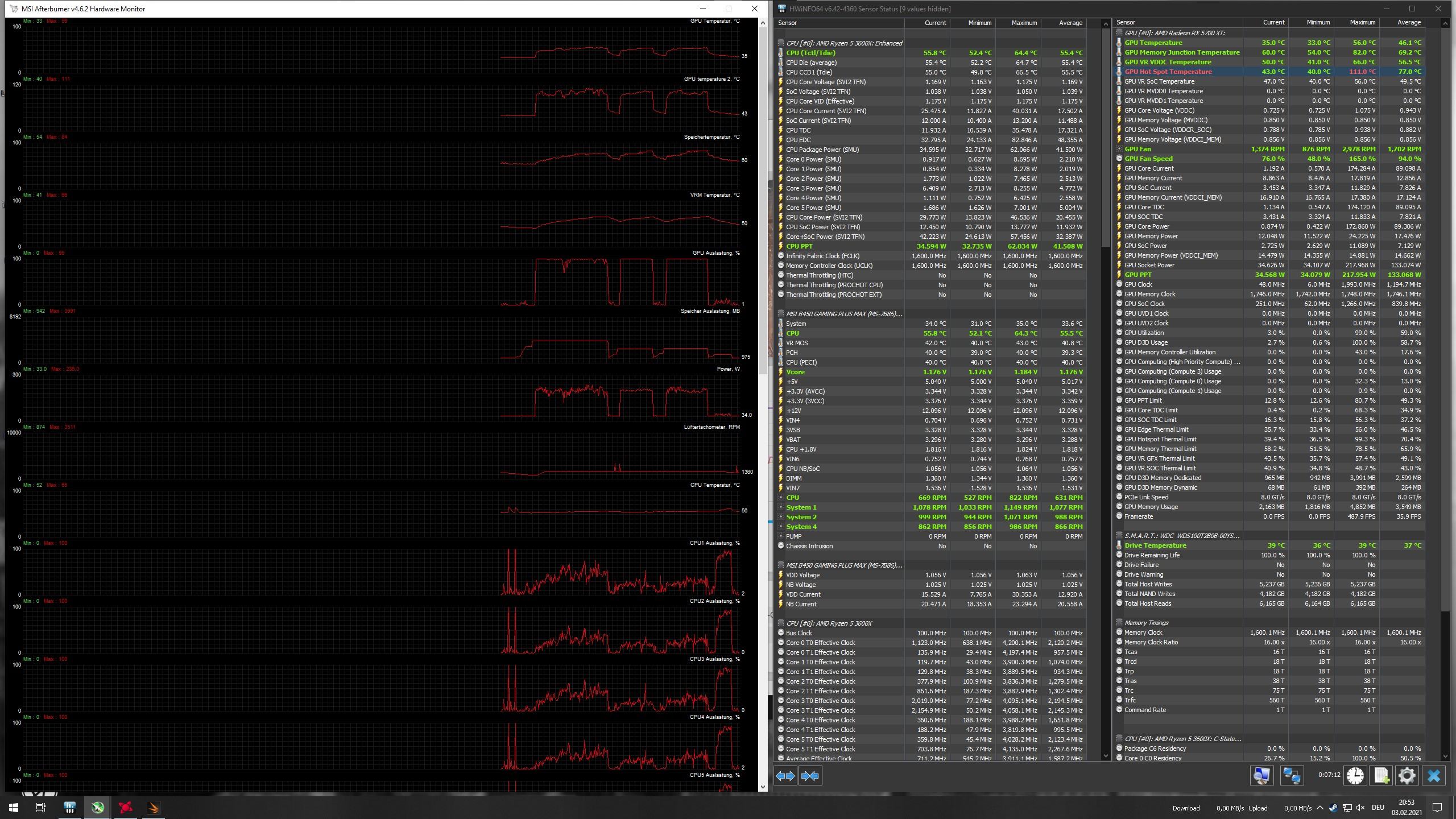

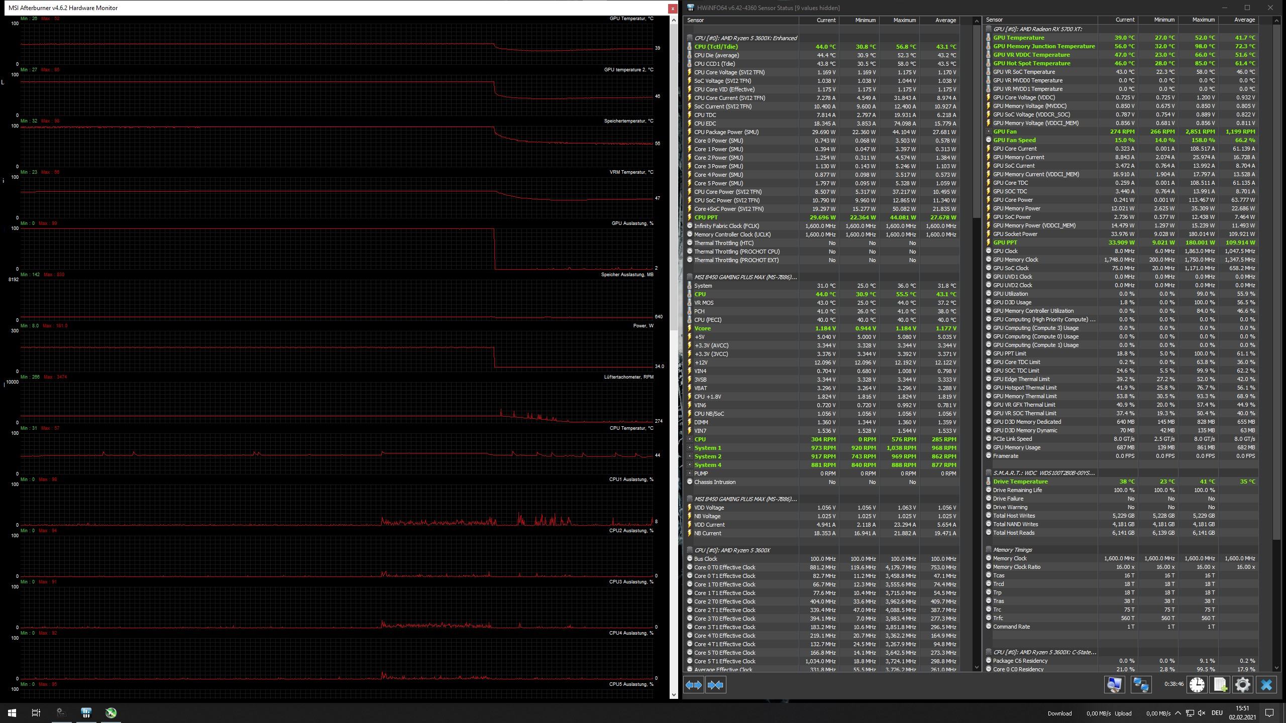

Die weiteren Temps: GPU 71°, Hotspot 86°, GPU-VRM 84°, MEM-VRM 79°, bei Lüfter 1350U/min
Da meine Zeit aktuell knapp ist, hab ich nur schnell ein Screenshot erstellt.
20 Min Furmark und Idle direkt danach.
Die Temps sind dann doch noch leicht gestiegen.
Die Lüfterdrehzahl verdoppelt sich immer mal kurz, es ist ein Arctic P12 und ein Arctic P12 PST.
Im Deckel habe ich die gleiche Kombi, da habe ich solche Peaks nicht. Ist aber nur ein Schönheitsfehler, die Lüfter drehen nicht auf.

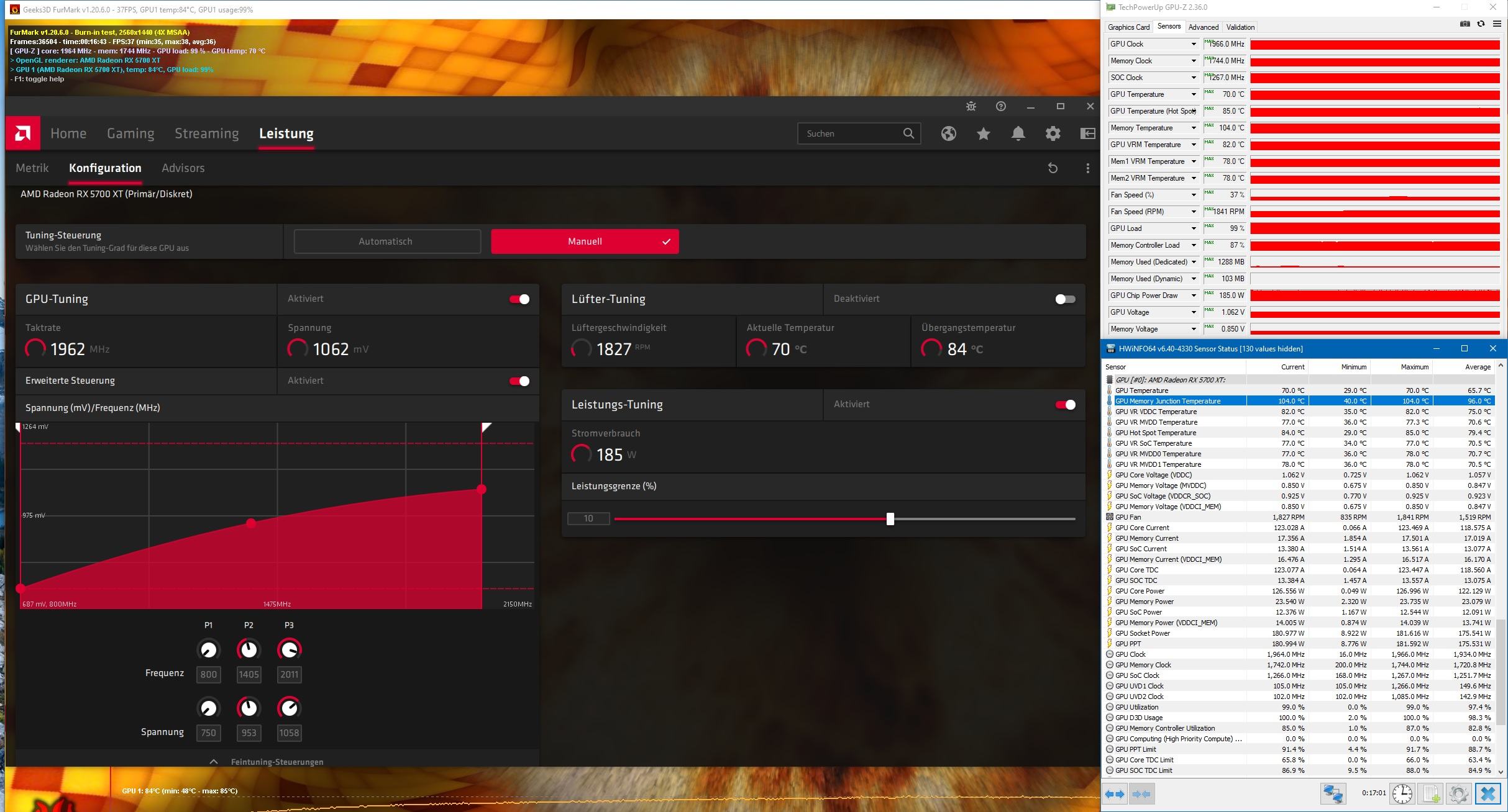

Hier mal meine Werte nach 16min Furmark mit eigenem OC/UV Setup und Lüfter auf Max Drehzahl
Ist eine Ref 5700XT (Micron Mem Chips) + Morpheus II + 2x Corsair HD120. Habe aber andere MEM und VRM Kühlkörper verklebt und WLP zwischen der Backplate und den Mem Chips und den VRM.

Da man bei dir keine Temps zu VR MVDD0 + 1 sieht scheinst du wohl keine Ref 5700XT zu haben?
Puh, der Speicher immernoch so warm... .
Wie sieht die Casebelüftung bei dir aus?
@Erdy
Ich habe eine von Powercolor, also ja keine Ref
Meine Pads kommen natürlich erst morgen :(
VRAM un VRM sind bei dir deutlich heißer :unsure:

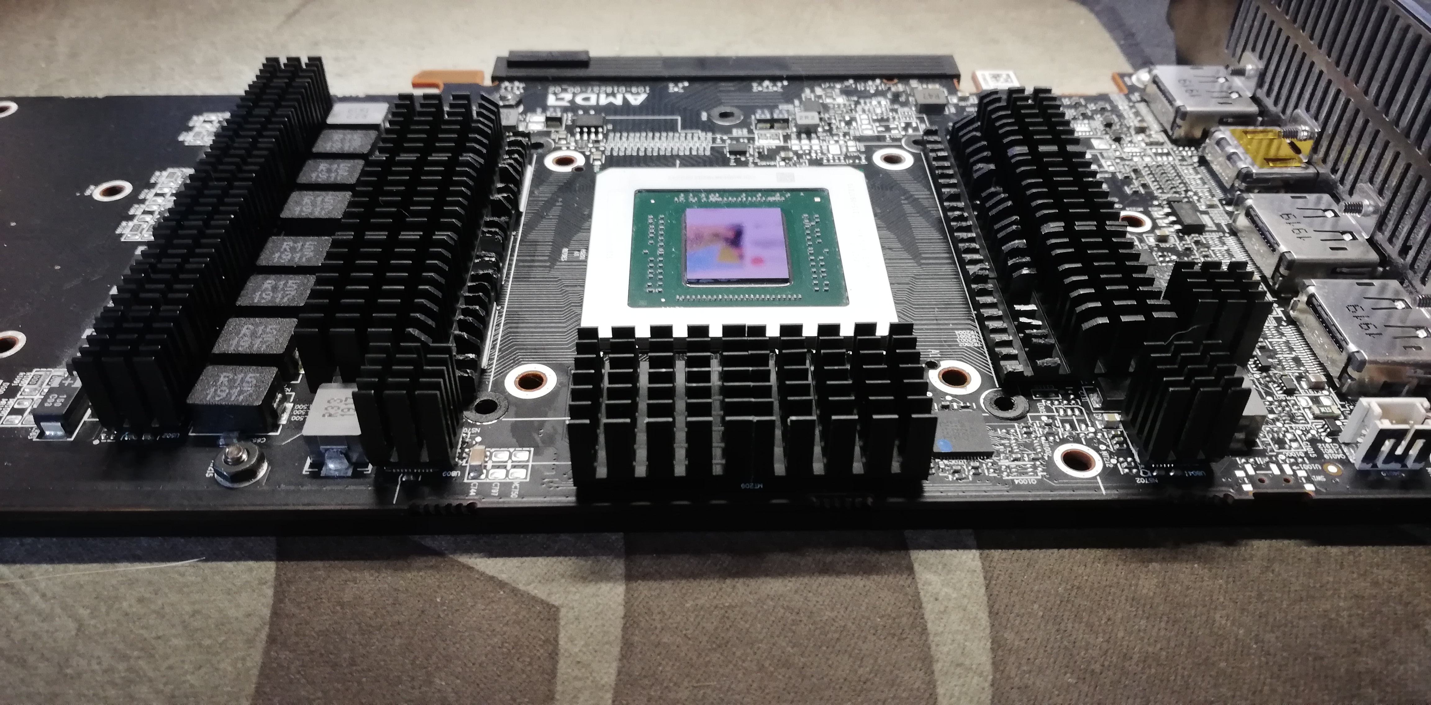

Hier mal ein Bild meiner aktuellen Kühlung.
Wird aber bald gegen einen großen 150x93x14mm Kühlerblock getauscht. Ähnlich wie hier zu sehen

Ich habe aktull folgende Kühler verbaut.
Du findest meinen Kühlkörper bei ebay oder Amazon, wenn du nach "150x93x14mm" suchst. Kann dir aber nur vorab bestätigen dass er bei einer Ref 5700XT passt.

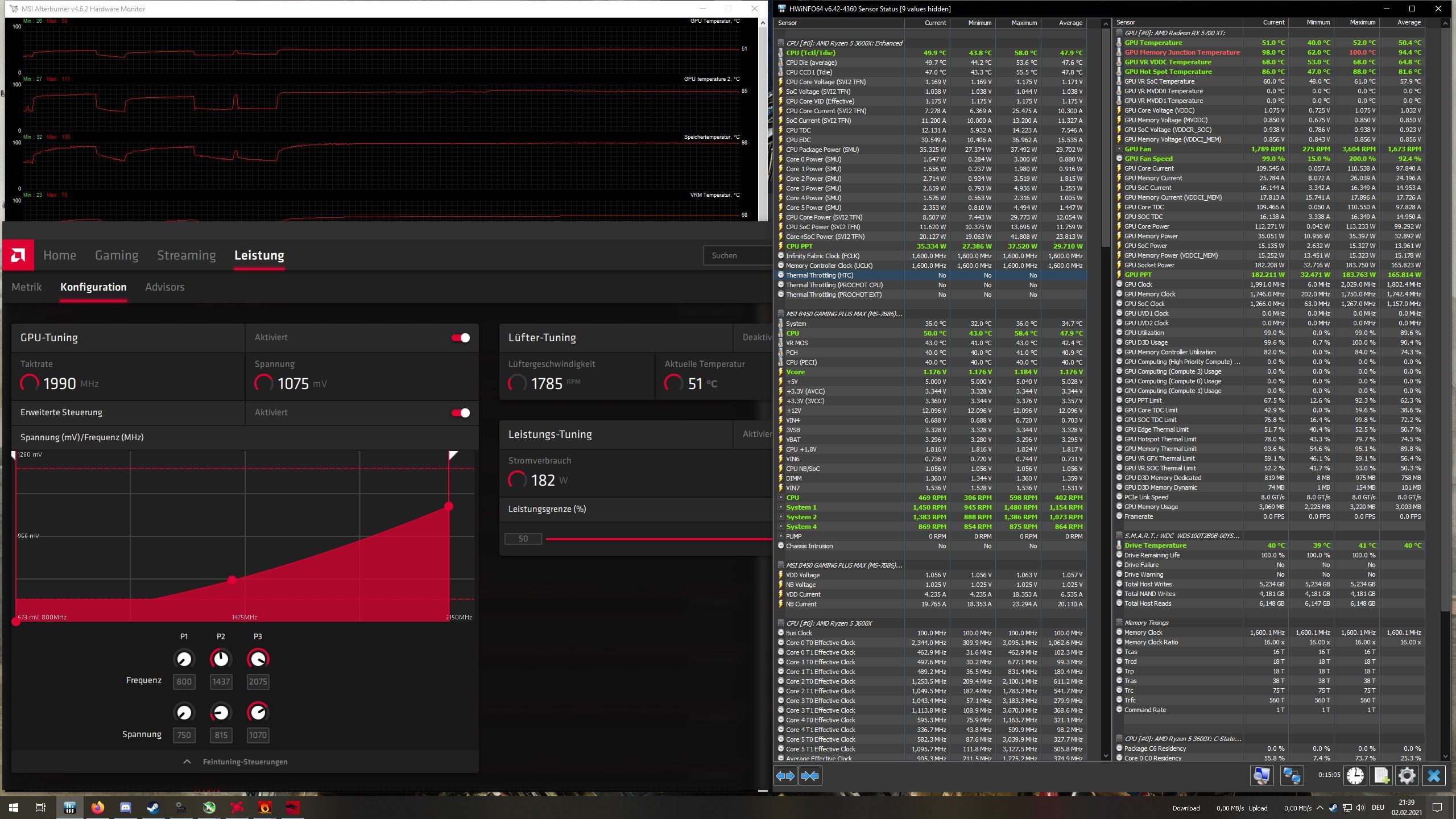

Ich hab nun auch mal an der OC-Schraube gedreht.
Aktuell stehe ich bei ~2GHz 1.075V.
Bisher ist es Benchmarkstable, mal sehen wie es sich die Tage beim spielen verhält.
