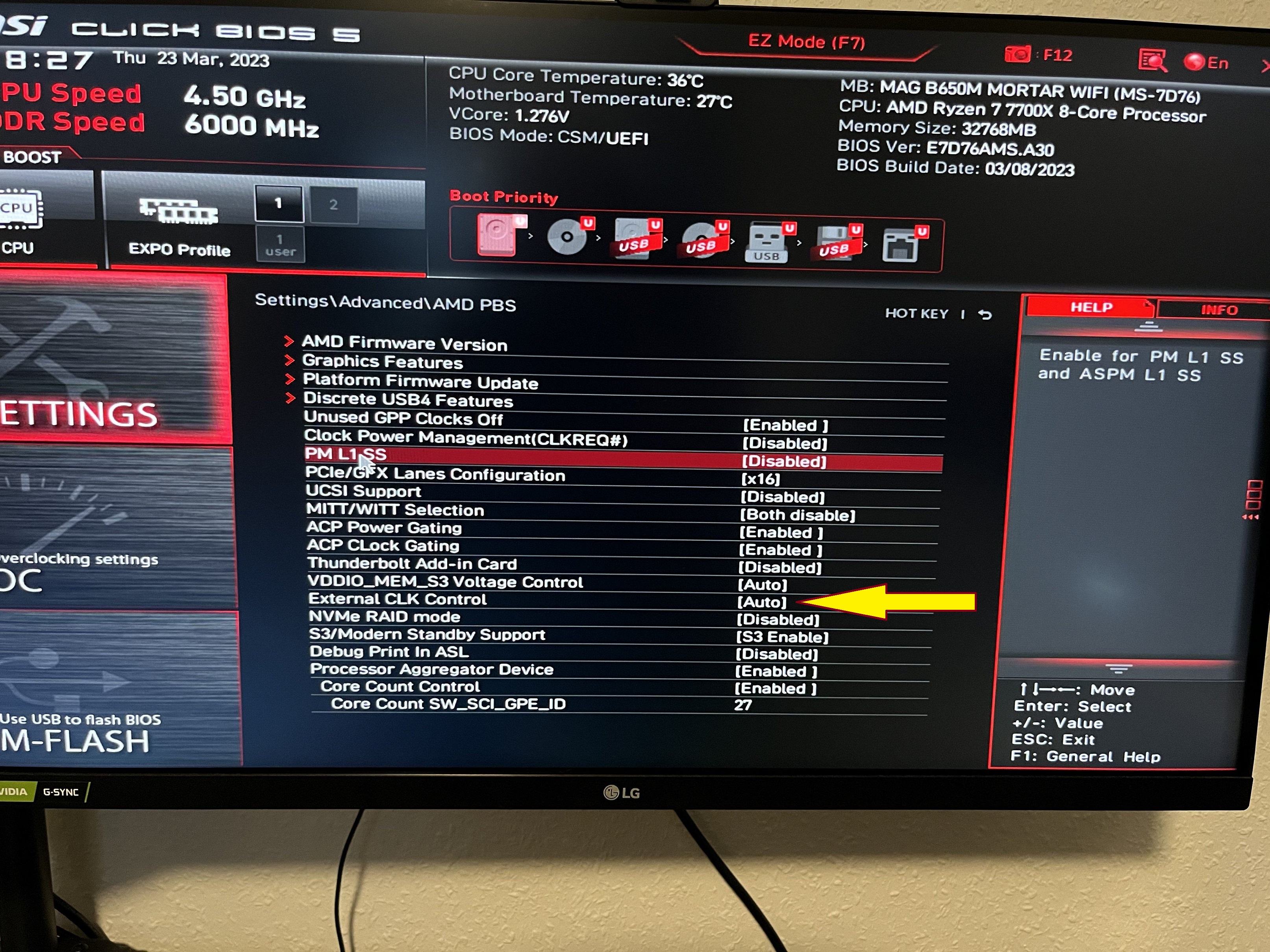

Was passiert wenn du den eCLK änderst bzw kannst du auf dem Mainboard mit eCLK übertakten?
Probier ich später nochmal aus. Aber vielleicht ist es auch so das man es nur mir externem Strommesser auslesen kann. Ob ich damit übertakten kann muss ich auch noch nachschauen.
Gebe dann nochmal Rückmeldung.
Wenn ein externer Taktgeber auf dem Mainboard vorhanden ist, kann damit der async Mode (eCLK1) aktiviert werden.
Dann gibt es eine separaten Referenztakt für die CPU-Kerne und alles andere. Hier ist es auch erklärt:
Wenn kein externer Taktgeber vorhanden ist, sollte die Option im UEFI nicht vorhanden sein.
Hab es nur über Software kontrolliert. Wenn du da die Möglichkeit hast wäre das natürlich super!
Hatte auch "kein Erfolg". Liegt aber wohl eher daran, dass die meisten Komponenten standardmäßig bereits im L0/L1 Status sind. 8W konnte ich einsparen, indem ich in den Energieoptionen PCI Express auf Maximales Energiesparen gestellt habe.
Mir ist das schon klar, nur findet man nirgendwo Angaben welche Boards den externen Taktgeber verbaut haben und das hier sieht halt nach einem Schnäppchen aus verglichen mit den bekannten eCLK-Boards.
Deshalb wollte ich wissen ob man damit den Prozessor-FSB hochziehen kann oder nicht.
In der Regel werden Modelle mit externem Taktgeber auch damit beworben. Bei den ASUS Modellen war dies in meinen Stichproben der Fall. Dort ist es auf den Produktseiten im Abschnitt Overclocking angegeben. Es ist in jedem Fall nicht unbedingt ein Low Budget Feature und meist den Modellen mit entsprechender Ausrichtung vorbehalten.
Im Zweifel check die in der AM5 MB Übersicht verlinkten Reviews. Viele Webseiten geben die einzelnen Add-On ICs auf dem Board beim PCB Breakdown an.

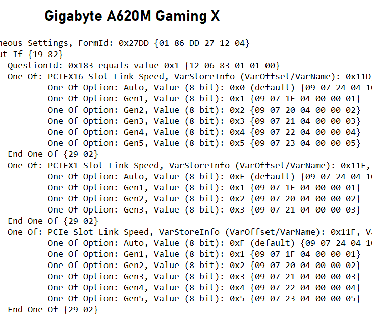

Hat es einen bestimmten Grund warum im neusten BIOS wieder die Chipset Version A0.01.82 verwendet wird?
Vielleicht doch Gen5 mit A620?
@x6
Schon merkwürdig aber da die Anzeige eher experimentell ist, würde ich dem nicht all zu viel Beachtung schenken
