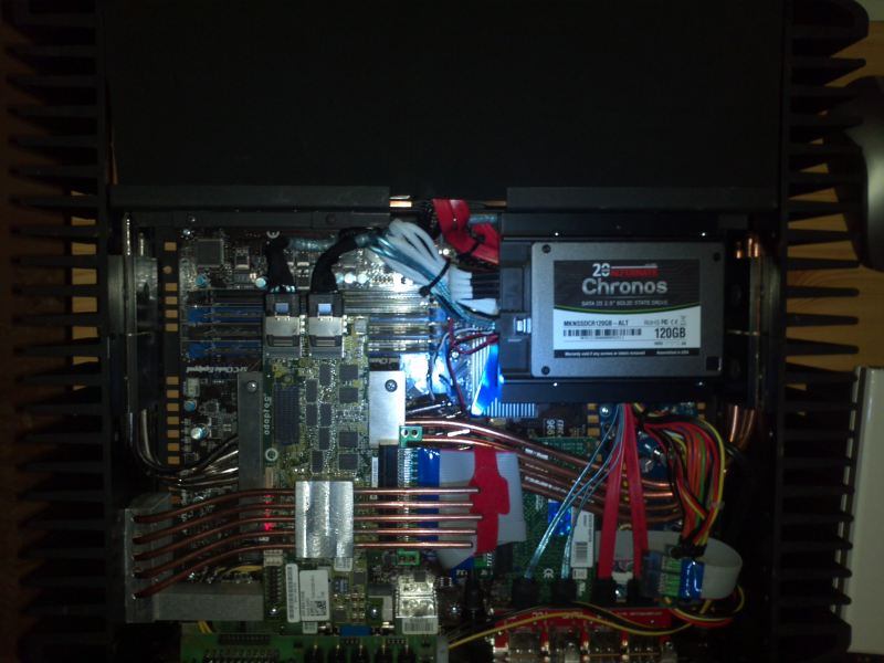

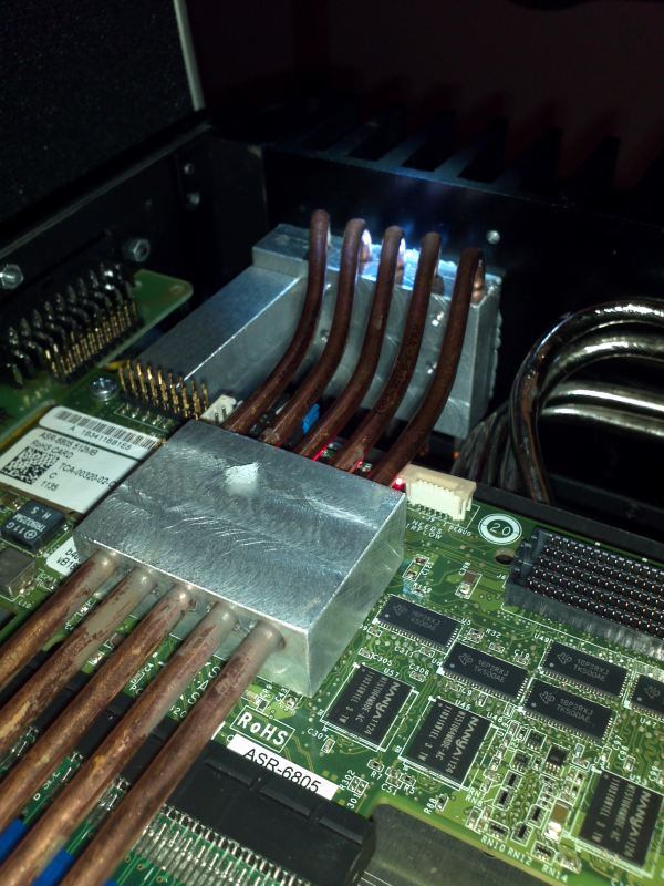

Hier mein kleiner @ Wakü
Da ich keinen luftstrom besitze und und auch keinen 40 mm Lüfter haben will hab ich das so gemacht:
Zwischen Kupferplatte und Alupins kommt noch eine 1 mm dickes Wärmeleit pad.
ist zwar nicht die beste kühlung, sollte aber bessere temps als ein 40 mm lüfter bringen.
Sind ja immerhin eine ganze menge an Alupins die Kontakt zur Kupferplatte haben.
bin schon auf die werte gespannt, mit einem 40mm lüfter der so ca. mit 3000rpm dreht
und guter gehäuse kühlung kommt man locker auf 40 grad, was der idealwert ist

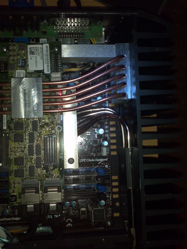

Der Kühler ist mit Wärmeleitkleber aufgeklebt (1/2 Stunde mit der Hand drauf gedrückt). Mehr Anpressdruck hat der nicht. Über die Heatpipes geht das nicht, die sind viel zu biegsam. Ja und du hast recht, ist ein Selbstbaukühler. Auf der Unterseite ist er aber ein bisschen glatter als oben ;)
Ansonsten schafft eine Heaptpipe ca. 5 Watt (Sinterhaetpipes) ich glaube maximale Verlustleistung waren 15 Watt, hab ich mal irgendwo gelesen. Das ganz wird dann nach Außen an das Gehäuse geleitet, was der eigentliche Kühlkörper ist.
Wie du im Bild sehen kannst, kühl ich auch den Prozessor auf die Art nur mit größeren und mehr Hatpipes (8 Stück, 7 Watt/Pipe) und einem Kupferblock als Kühler. Mein Prozessor schmeißt maximal 45Watt also funktioniert das auch ganz gut. Der gesamte Rechner ist also passiv und demnach lautlos.
Sehr n1, wirklich cool.
Woher bekommst du das material?
ich hatte Anfangs ähnliches vor, aber 12 hdds in 9x 5 1/4" Schächten lassen sich schlecht passive kühlen.
Mit meiner Wakü hab ich fast das gleiche prinzip wie du, nur ohne Heatpipes. Unter last natürliche nicht mehr passive :)
Aluminium und Kupfer gibts bei Ebay. Die Heatpipes sind von Conrad. Ich empfehle aber, nur die gesinterten zu nehmen. Das sind die einzigsten die auch funktionieren, wenn du sie waagerecht einbaust. Ja und die Fräserei und das Bohren stammt aus der Hobbywerkstatt. :d
Das Gehäuse und Netzteil ist von HFX (www. ichbinleise. de), leider vertreiben sie es in der Ausführung nicht mehr. Ich habe es außerdem ein bisschen modifiziert um mehr Platten unterbringen zu können. Sind jetzt insgesamt 8, wovon aber 2 am Onboardcontroller hängen (direkt mapping im VMWARE ESXi).

Wie geht der kühler runter? Was ist zwischen kühler und Core (Wlp)? Hat jemand ein paar Bilder für mich vom Adaptec ohne montierten kühler? also nackig ;)
Habs, selbst ist der Mann ;).
Zur info, es gibt keinen HS, der Alukühler sitzt direkt auf dem DIE und ist mit einem standart (rosa) WLP verbunden.
Der Kühler ging nach lösen der Halteklammer fast schon von alleine ab, kein Föhn oder sonstiges nötig ;).
