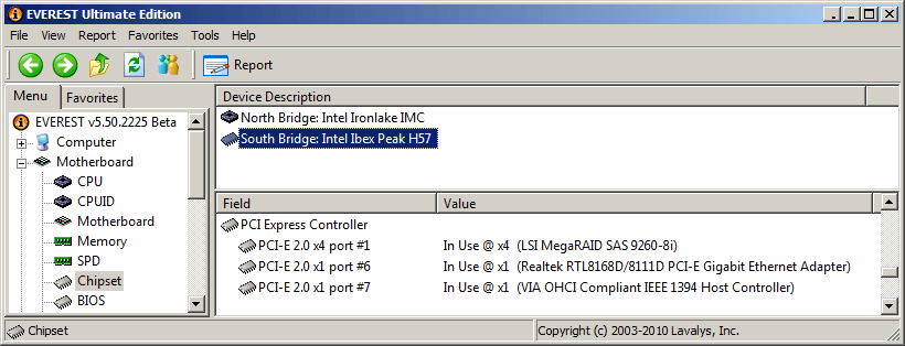

Laut Adaptec läuft der Controller nur über 1 Lane,anstatt auf 8... ziemlich komisch, gerade wenn es auf 2 Boards der Fall ist. Werde mir das ganze mal angucken, evtl kann man ja den Slot zum 8fach zwingen...

mhhh, hab nun alles durch... hab selbst den Controller über die Grafikkarte eingebaut... immer nur die gleiche Datenrate... werd ihn morgen zurückschicken... ich danke dennoch für die hilfe die ich hier bekommen habe. :>

Wie hast Du das eigentlich festgestellt daß der Controller nur mit 1x (also einer PCI-Express Lane) läuft? Gibt's da irgendein Tool um das zu erkennen? Bzw. hat Dir da Adaptec etwas genannt wo Du das feststellen konntest?
Ob das tatsächlich der Fall ist/war, wissen wir leider (noch) nicht...
Prüf das noch mal mit Everest/AIDA64, ob es auch tatsächlich so ist. Bei Everest z.B.: Links im Menübaum: Motherboard -> Chipset, dann im Fenster oben rechts entweder North- oder Southbridge auswählen und dann unten rechts nach unten scrollen.
Habe mich mal selbst zitiert... ;) Habe unten mal einen Screenshot davon angefügt. Der LSI-Controller läuft deshalb auf x4, weil der 2. Slot elektrisch leider nur mit x4 angebunden ist. Dort kann ich den Controller aber besser kühlen (µATX-Board im 4HE-Gehäuse), geschwindigkeitsmäßig machts auch nichts aus. Im ersten Slot bzw. an der Northbridge läuft eine Dual-Intel-NIC auf x4... ;)
