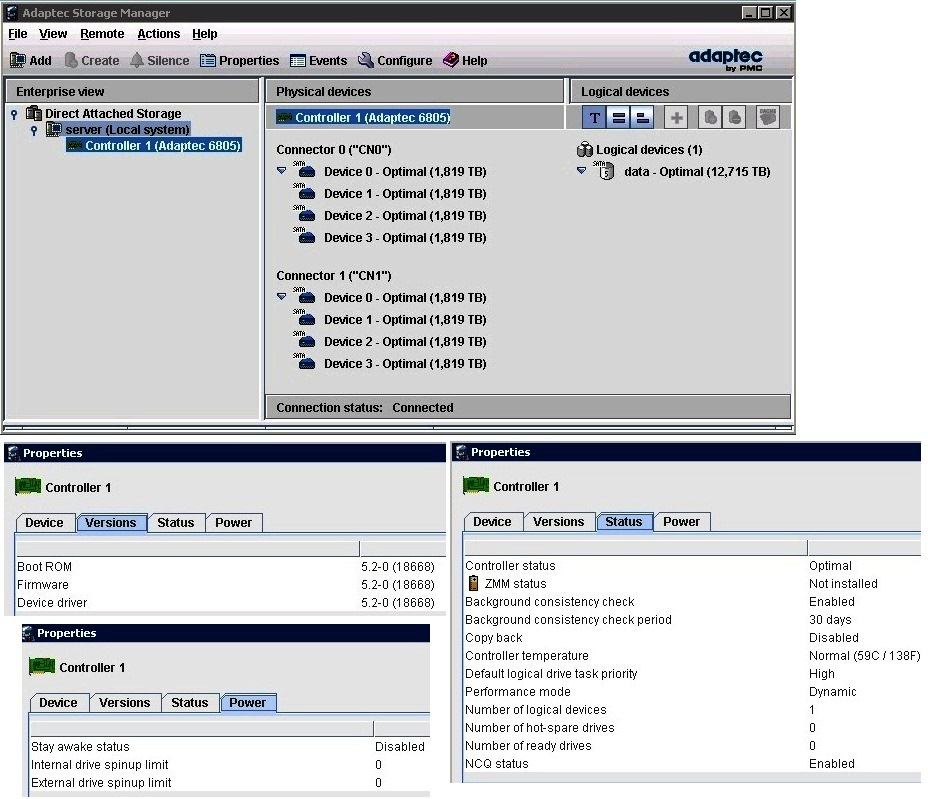

Hallo ich habe ein kleines Problem.
Ich habe mir einen Adaptec 6805 geholt, da mein bisheriger Adaptec 5405 nur 4 Platten direkt ansteuern konnte.

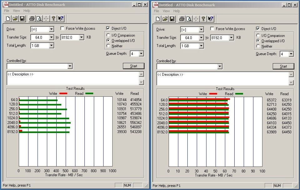

Aktuell habe ich 8x 2TB an dem Adaptec 6805 im Raid 5 hängen und habe damit drastische Performance Probleme.
Links die Daten vom Raid, rechts die Daten einer einzelnen 2TB Platte.
Als Platten kommen 4x Hitachi HDS722020ALA330 und 4x Western Digital WD20EARS-00MVWB0 zum Einsatz.
Ich weiß, dass die Kombination nicht gerade elegant ist, aber das sind die Platten die mir momentan zur Verfügung stehen.
Da die Lesewerte noch recht pasabel aussehen, vermute ich, dass ich am Raid etwas falsch konfiguriert habe.
Kann mir jemand einen Tipp geben, was ich ändern muss/kann, ohne direkt die Platten durch andere zu ersetzten?
Ich bin leider nicht sehr mit der Thematik bewandert und bräuchte daher eure Hilfe.
Das System ist eine Amd Phenom II X4 945 mit 16GB RAM, 500GB für Sys und die 8x2TB Raid. Also OS kommt ein Windows Server 2008 R2 Datacenter zum Einsatz.
Vielen Dank für eure Hilfe im Vorraus.
Hast Du den Schreibcache aktiviert (Configure write cache auf enabled (write-back))?
Momentan ist nur der lese-cache an.
Den Schreibcache habe ich ausgelassen, weil beim Versuch ihn zu aktivieren vor Datenverlust bei Stromausfall gewarnt wurde und da ich kein Batterypack/Flashmodul habe, was mich gegen Stromausfall schützen könnte habe ich den cache aus gelassen.
Sollte ich den mal an machen?

Für ein Firmwareupdate brauchst Du den Controller nicht aus- bzw. in einen anderen Rechner einbauen. Das geht über den Adaptec Storage Manager. Im linken Fenster Rechtsklick auf "Direct Attached Storage" und dann "Update controller images" wählen. Es startet dann ein Update Wizard.
Hitachi = 512 Byte Sektoren
WD EARS = 4K/AF
das dürfte schonmal Fehler Nr 1 sein
Die WD Platten stehen auch nicht in der Kompatibiltätsliste, somit kann der Controller Firmwareseitig auch nicht "Wissen", daß es sich aum 4K/AF Platten handelt! Da diese sich per 512 Byte Emulation als "normale" Festplatten ausgeben. Von WD stehen nur die RE und Velocys drin. Grundsätzlich kann der Controller wohl mit 4K/AF umgehen, da zumindest von Seagate AF/4K Platten gelistet sind.
Das Windows Vista/7 etc. mit AF/4K Platten umgehen kann bzw. das Alignment für die Partitionen richtig setzt, liegt nicht daran, daß die Paltten als AF/4K Platten erkannt werden, sondern daran, daß Ab Vista ander Parttioniert wird, ist also eher "Zufall" (vermutlich gemeinsam mit den Festplattenherstellern geplant, damit man der dumme Enverbraucher nichts von der Emulationskrücke mitbekommt - anstatt den ATA Standard vollständig umzusetzen)
Nachtrag: Der Schreibcache ist natürlich eine Mittel zur Performancesteigerung, bei der gemessenen Dateigrösse von 8MB wirst du vermutlich die Cachegeschwindigkeit des Controllers gemessen haben..... :)
Apropos: welche Festplatte liefert bei dir eigentlich Lesetransferraten von 2,1 GB/s ???? das ist ja mehr, als SATA3 kann
Noch'n Nachtrag:
Raid 5 mit 8 Platten ist ungünstig:
64KB Stripe/7 Platten = 9,1 KB/Platte
128KB Stripe = 18,3 KB/Platte
3, 5 oder 9 Platten sind Optimal (Teiler ist 2, 4 oder 8 bzw. 2^1, 2^2 oder 2^3)
Wobei ich auch bei 2 von 3 Rechnern mit jeweils 2 Raid5 aus jeweils 4 Platten nicht den grossen Performanceeinbruch habe - im 3. Rechner werkeln 2 Raid5 aus 3 und 5 Platten

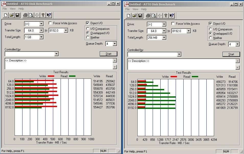

Also: Die single Platte die diese Werte gebracht hat war eine intern an SATA3 angeschlossene Seagate ST32000542AS. Wobei ich sagen muss, die Schwester von der, die über USB 3.0 angeschlossen ist hat ähnliche Werte. *grübel*
Bei dem Cache wirst du wohl recht haben, da der Controller ja 512MB Cache hat. (Wenn ich mich gerade nicht irre.)
Da stellt sich mir dann aber die Frage wenn ich über die Cachegröße komme, falle ich dann wieder auf diese niedrige Durchsatzrate zurück? Wahrscheinlich schon oder? => Ich muss wohl was ändern.

Ich habe jetzt den Schreib und Lesecache an und noch von nem Kumpel ein Flashmodul bekommen, sodass ich da erstmal sicher bin.
Seit dem Treiber und Firmware Upgrade und einem angeschlossenen Restart scheint das ganze momentan auch recht annehmbar zu laufen.
Habe nebenbei noch festgestellt, dass die 4 Hitachi-Platten nichtmal identisch sind. Das sind 2x HDS722020ALA330 und 2x HDS723020BLA642.
Das heißt definitiv, dass ich früher oder später wenn ich mal wieder ein bischen Geld über habe mal in vernünftige Platten investieren werde.
