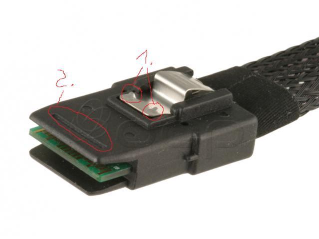

Hilfe ich habe keine Ahnung, was ich falsch gemacht habe.
Der Controller funktioniert, ich kann die Kabel aber nicht mehr abstecken.
Es ist ein riesiger Widerstand.
Normalerweise muss man doch nur sachte auf die silbernen Clips drücken, um die Kabel ausstrecken zu können.
Hat jemand das gleiche Problem oder weiß jemand Rat?
PS schöne Weihnachten
Hrhr..joa, so einfach sollen die sich ja auch nicht lösen können... ;) Da musste schon ein etwas drücken und ziehen. Kannste ja auch optisch überwachen: Die zwei Winz-Nasen (1.) müssen im Blechrahmen der Buchse verschwunden sein. Dann ist noch ganz unten eine Schnappverbindung zwischen einem kleinen gebogenen Blechstück der Buchse und dem Steckerkörper (2.). Das ist der größte Widerstand beim Lösen. Wieso musst du die Verbindung eigentlich lösen..? So oft sollte man das nämlich auch nicht machen, um die Kontakte zu schonen...
Ich will die Kabel lösen, da ich mir ein Flash-Kit gekauft habe, und ich es nicht schaffe das Teil anzuschliessen. Deshalb wollte ich den Kontroller raus nehmen.
