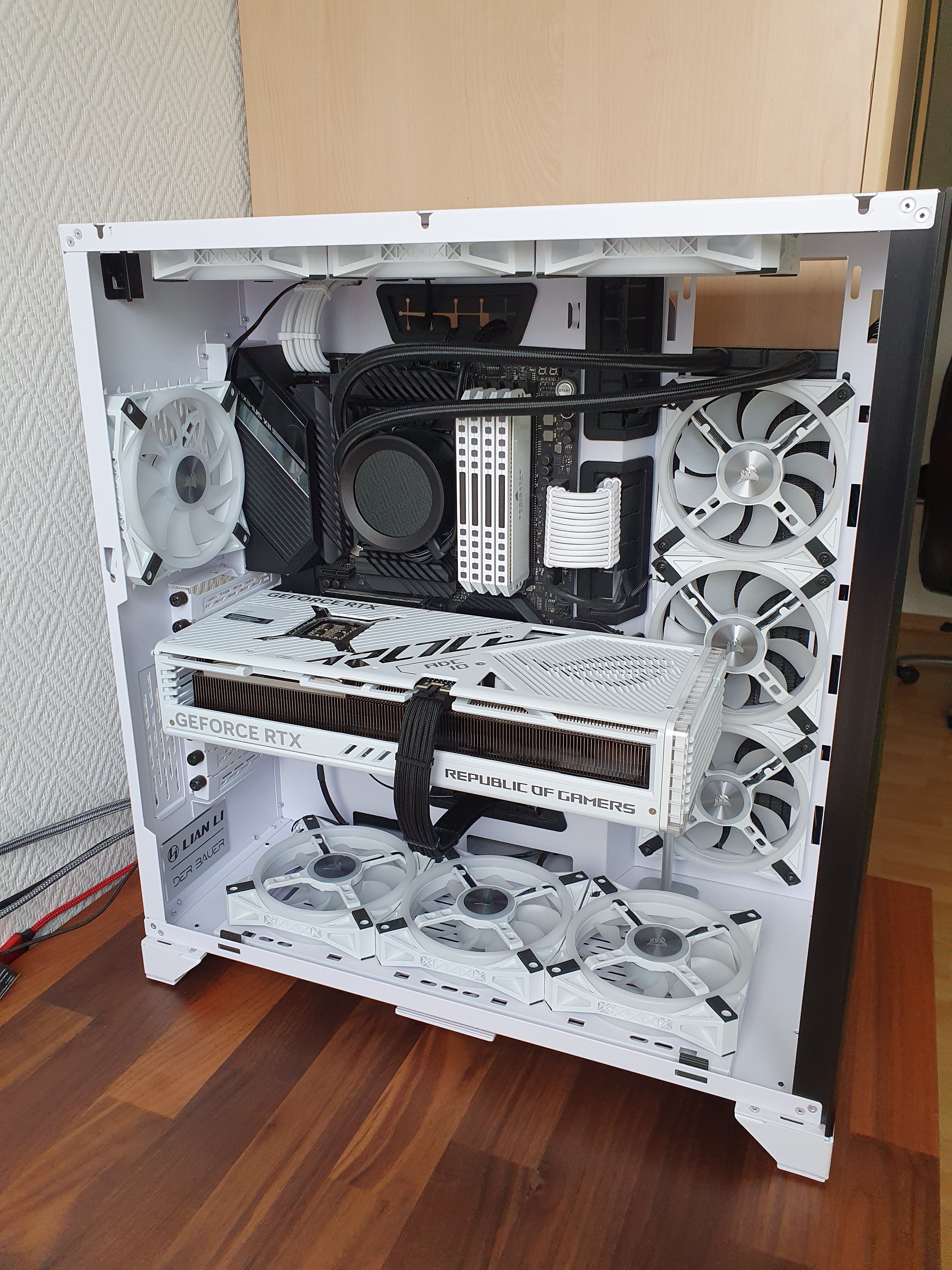

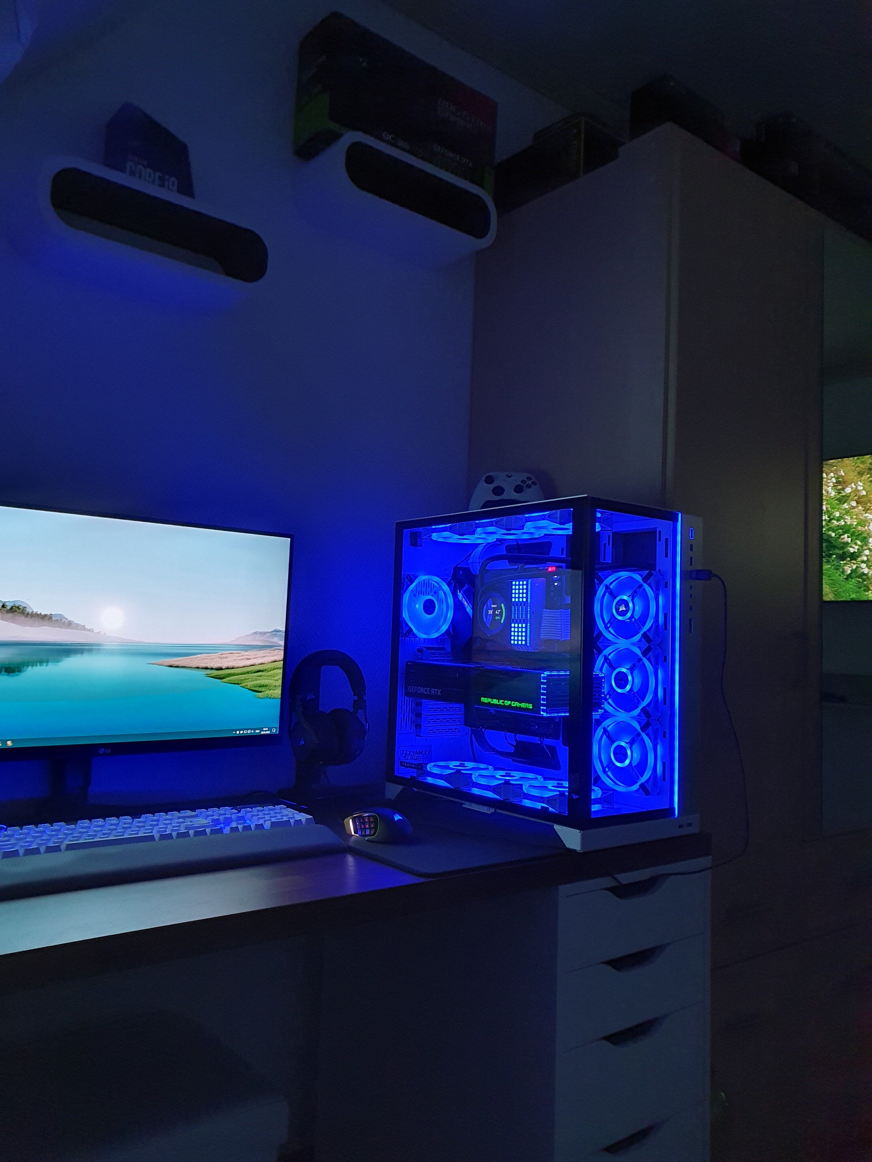

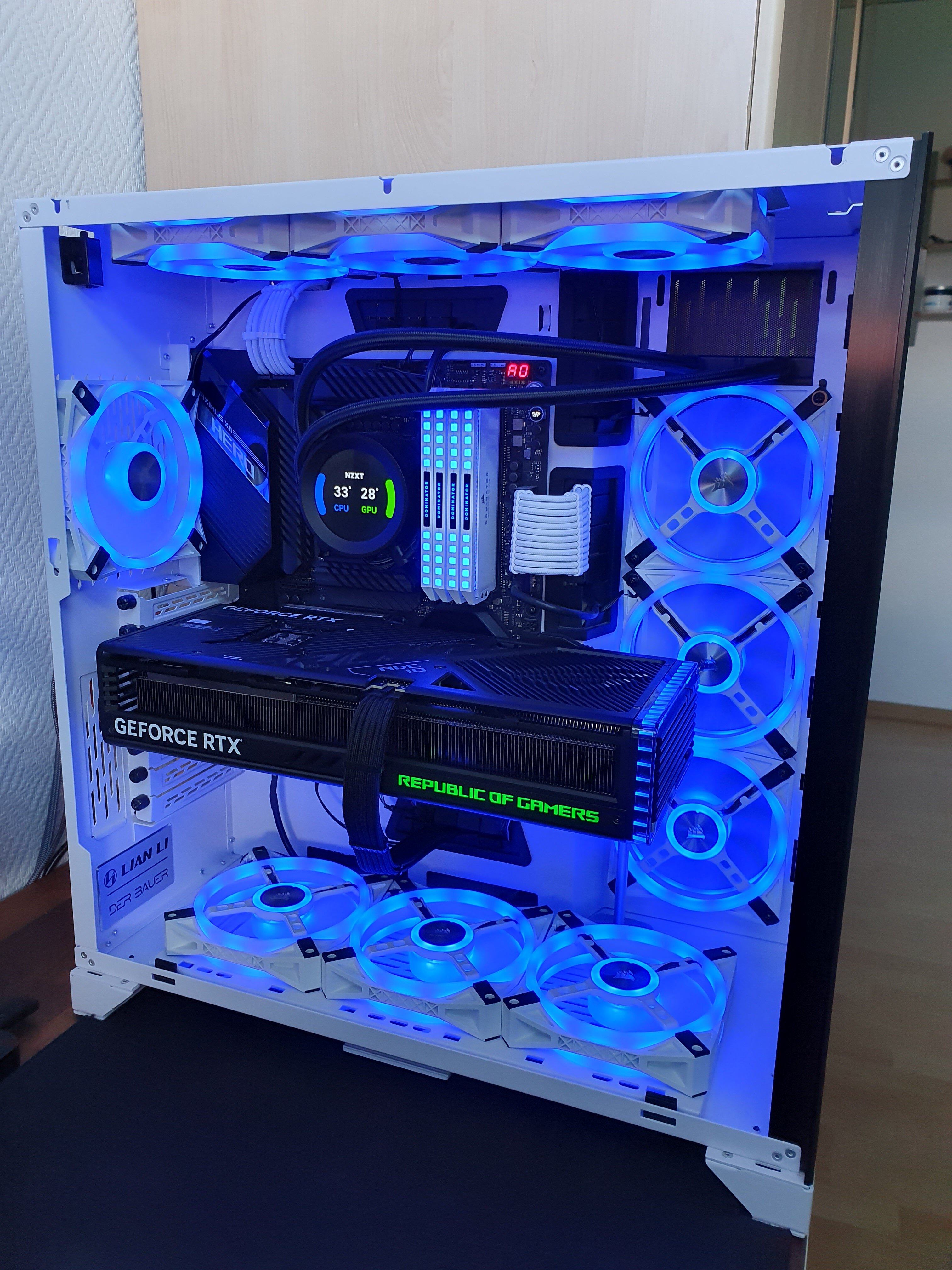

Ich habe jetzt eine weitere Asus Strix 4090 OC 1x white & 1x black getestet.
Karte: (1) ASUS Strix RTX 4090 OC White
Fiept: Ja
Rasselt: Ja
Kühler: Original
PSU: Seasonic Prime Titanium 1000W
Location: Lian Li o11 Dynamic XL rechts neben mir auf dem Tisch ca. 50cm von mir entfernt
Kurzer Eindruck: wieder ein unerträgliches Piepen schon im Idle und Desktopbetrieb. Keine Ahnung warum, aber bei dieser Karte ist der mittlere Lüfter schon beim einschalten des Rechners direkt auf 100% aufgedreht für 15-20 Sekunden. Das selbe Verhalten unter Last. Sobald die Lüfter angesprungen sind, ist der mittlere Lüfter sofort auf 100% gesprungen und ist auch dort geblieben. Hat sich immer so angehört als ob ein Düsenjet gestartet ist... Karte wieder eingepackt und zurückgeschickt.
Karte: (2) ASUS Strix RTX 4090 OC Black
Fiept: Ja
Rasselt: Ja
Kühler: Original
Kurzer Eindruck: Die erste 4090 Strix (nach 3 weißen) die nicht dieses unerträgliche Piepen im Idle und Desktopbetrieb aufweist. Gibt zwar immer noch Laute von sich im Idle und Desktopbetrieb, aber im geschlossenen Case nicht mehr hörbar. Auch das Fiepen und Rasseln ist deutlich weniger als bei den anderen weißen.
Fazit: Werde jetzt die schwarze 4090 Strix OC behalten, auch wenn ich eigentlich einen Whitebuild habe... diese Generation soll es wohl einfach nicht sein mit einer weißen Asus Grafikkarte. Ist aktuell nur etwas gewöhnungsbedürftig mit der schwarzen Karte nach 2 Jahren mit einer 3080 Strix White.
Obendrauf spar ich noch einiges an Geld. Die schwarze Karte habe ich im Asus Shop für 2180€ erworben. Die weißen Karten haben alle zwischen 2480-2499€ gekostet.

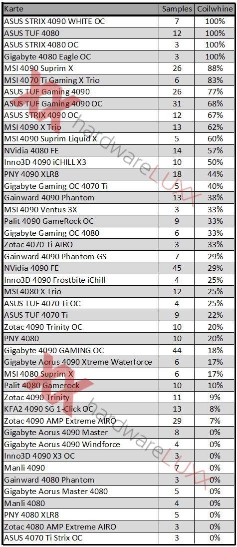

Yep - muss nacher mal schauen, ob auf 4070 Ti die selben Spulen wie auf 4080 oder 4090 sitzen...
Entweder jagen se da dann weniger Strom drüber oder weils weniger Spulen sind ists unwahrscheinlich nen Schreihals zu erwischen...
PS: Neu summiert:
532 Samples & über 200k Aufrufe :bigok:

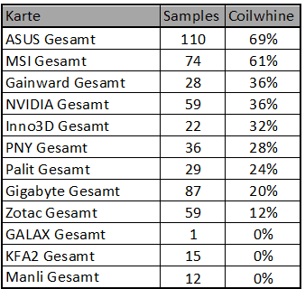

Meinst Du, Du kannst das auch mal nach Marken in einer zweiten Tabelle zusammen fassen? Ich glaube Asus kommt da nicht nur am schlechtesten weg, sondern bildet mit großem Abstand das Schlusslicht.
