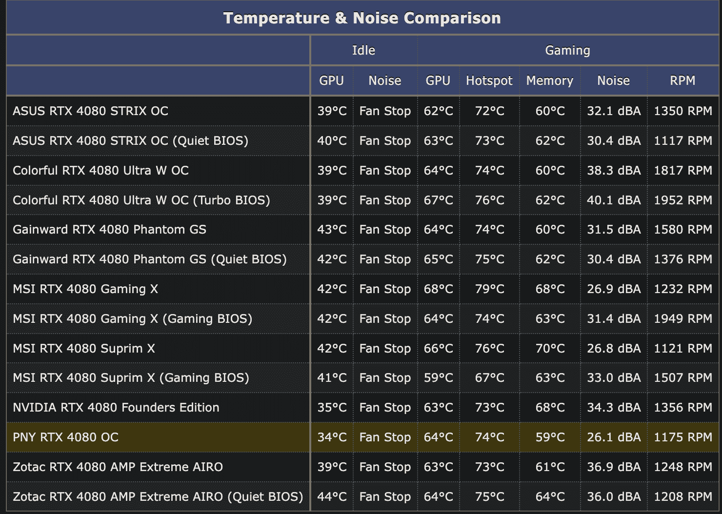

Eindruck. PNY mit Abstand die beste Luftkühlung. Extrem leise und deutlich kühlere Temperaturen. Bis 400W nicht störende Kühlung. Insgesamt leichtes Fiepen nur in speziellen Spielen wie ACV. Da waren andere Hersteller wesentlich schlimmer. Die Phantom ohne GS läuft bei eingestellten 1150 U/min auch recht leise. Ist aber hier ein Glücksgriff, das geht auch schlimmer (öfter). Insgesamt sofern die auf Wasser umgebaut werden, sind Phantom Grakas sehr zu gebrauchen. Stock eher nicht aufgrund der meist miesen Lüfter. Die o.g. PNY Karten haben weitestgehend sehr gute Lüfter. Fiepen kann sich unterscheiden. Laut eigenen Erfahrungen mit 5 Grakas noch im erträgliche Rahmen. Die aktuelle PNY war die leiseste Charge bzgl. Spulenfiepen und auch Lüfter.
Ich werde meine 4090 PNY zurückschicken, auch wenn ich ein sehr guten Chip erwischt habe geht mir dieses rasseln so dermaßen auf den Sack das ich wirklich die Lust verloren habe zu zocken… einfach ekelhaft!
PNY 4090 Verto RGB OC, die lief mit ca. 2880 MHz Stock @~60°C. Die hatte auch gepfiffen zumindest in ACV. Sonst annehmbar. Der dritte Lüfter lief auch nicht ganz rund. Wirklich schade drum.
Karte: PNY GeForce RTX 4090 XLR8 Gaming Verto Epic-X RGB Triple Fan
Fiept: Nein
Rasselt: Ja
Kühler: Original
PSU: be quiet! Straight Power 11 Gold 850W
Kühler ist wirklich unglaublich, bei 1000RPM deutlich leiser als die Gigabyte Gaming Oc bei 920RPM (und auch mehrere Grad kühler). Lüfter scheinen kein Eigengeräusch zu haben, keiner läuft unrund. Gefühlt selbst bei ~ 1270RPM, bei denen sie sich in meinem Gehäuse @320W einpendelt, angenehmer als die Gigabyte mit 920RPM (und ~15 Grad kühler); allerdings fehlt mir hier der direkte Vergleich. Voreingestellte Lüfterkurve durchaus brauchbar. Wirklich top.
Erst ab ca. 240 FPS hört man ganz leicht, aber noch nicht störend das FPS-bedingte Fiepen aus dem Mesh-Case.
Leider rasselt sie deutlich (auch mit PL/UV). Von Lautstärker und Tonlage nicht so schlimm wie die 5 Gigabytes davor, aber aus dem Mesh-Case schon ziemlich lästig und quer durch den Raum wahrnehmbar. Manchmal vernimmt man beim Lastwechsel ein sehr deutliches Klicken, das - glaube ich - von der GPU kommt. Das Straight Power 11 stimmt im offenen Aufbau zwar wie schon bei den Gigabytes mit in den Gesang ein, ist aber im Gegensatz zu den Gigabytes davor jetzt schlimmer als die GPU.

Krank. Zumindest die 4090 der XLR8 wurde von PCGH mit <0.1 Sone gemessen beim Spulenfiepen. Die 4080 wird da nicht groß anders sein. Da nicht alle defekt sein können muss es eindeutig einen anderen Grund bei dir haben. O.O
@Ossi
Könnte sein. Hier z.B. das Dark Power 13 1000W wurde mittlerweile 2x von BeQuiet gewechselt. Top Kundenservice! Das erste hatte Lüfterprobleme. Das Zweite hat die Fieperei mehr mitgenommen und das Dritte entspricht nun der Erwartung.
Ob man Spulenfiepen überhaupt korrekt messen kann, die meißten GPU haben lautere Lüfter, das ist ja das Luxusproblem der PNY XLR8, einfach so leise dass man das Spulenfiepen deutlich wahrnimmt.
Gibt sicher andere mögliche Ursachen, aber da ich schon GPU ohne hatte, würde ich eher Richtung Problem bei der GPU tendieren.
Ich gehe auch davon aus, dass die PNY einfach "zu leise Lüfter" hat. Dann bemerkt man leider erstmal die Nebengeräusche.

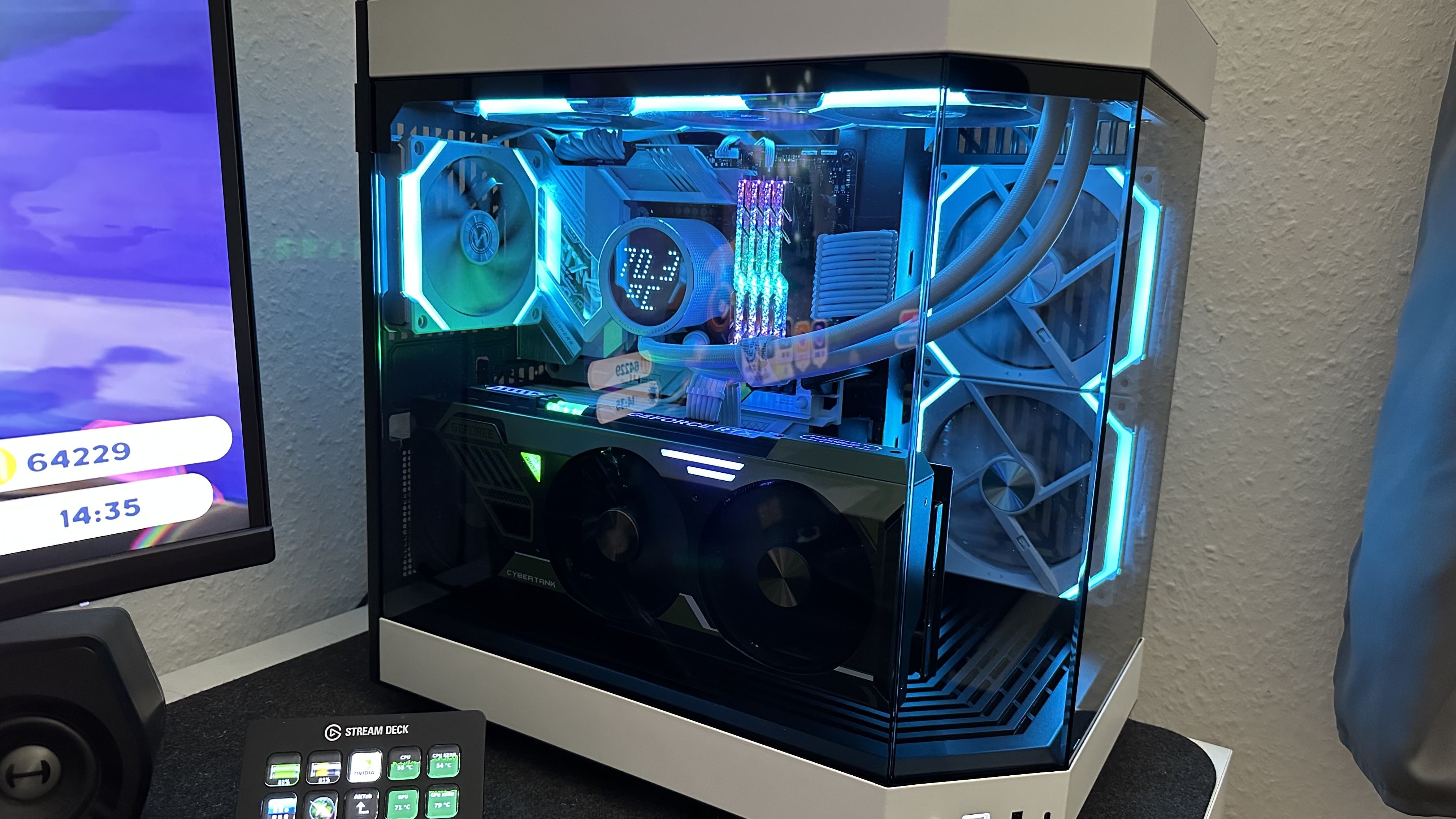

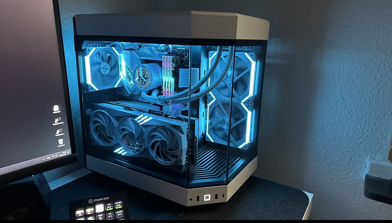

Meine Manli 4090 liegt hier noch immer (kann erst montag zur post)
Habe sie jetzt mal weiter mit der MSI trio 4080 white verglichen.
Also ich muss sagen was verarbeitung und qualität der Karte angeht, ist die Manli einfach etwas Hochwertiger😅 ich trau mich das gefühlt garnicht auszusprechen haha. Die Karte ist komplett aus Metal (wirkt für mich zumindest so). Die MSI ist aus Kunststoff und knarzt hier und da etwas. Letzendlich kann das aber denke ich egal sein da man sie ja einmal verbaut und gut ist.
Die Manli (zumindest bei mir im Case „Hyte y60) hat etwas bessere Temps bei mehr watt und weniger RPM.
Die Lüfter sind bei der MSI aber bei höherwr Drehzahl besser. Die frage ist wie wichtig ist das? Die Manli lasse ich stand jetzt auf max 1000rpm laufen und die MSI lief bei rund 1000-1200rpm.
Spulenfiepen bei beiden da, bei der Manli etwas weniger und das obwohl es eine 4090 ist.
Bis Spätestens Dienstag muss ich mich entscheiden, da eine der Karten dann weg muss.
Bei dee MSI hat man ein besseres gefühl (keine ahnung warum, da kommt wieder das Marken ding) und die MSI sieht optisch besser aus.
Was sagt ihr denn?😅

Manli manli :) 4090
  • Danke
Reaktionen: bRv
Sollte das ein Aquarium werden? Allgemein ist das Case m.E. nicht für Grafikkarten dieser Art geeignet, da zu nah an der Seitenwand. Aber gut MSI schaut m.E. schöner aus.
Edit: Ganz klar Manli, da 4090. Hatte die Brille nicht auf. *pfeif*
Ja schöner schaut die msi definitiv aus das ist keine frage. Daher ja auch so schwierig bzw. Wonach gehen?
Marke und aussehen? Oder Leistung und temps etc.?
Ja im Nachhinein habe ich es mir auch gedacht. Wollte das Case unbedingt habe. Nun ist es so😅
Mit FPS Lock und UV passt es aber soweit bei beiden Karten. Solange ich beim Hot Spot unter 90 grad bin, bin ich zufrieden.
Lustigerweise bleibt die Manli wie gesagt kühler trotz 4090.
Ich würde ganz klar die Manli behalten, weil 4090, im Vergleich zur MSI hochwertiger, weniger Fiepen und so schlecht sieht das jetzt auch nicht aus wie ich finde. Ich bin erstaunt, finde das Design der Manli in Vertikal gar nicht so falsch.
Was da bei MSI sicherer sein soll erklärt sich für mich nicht. Wenn du ne RMA machen musst, wird das eh bei beiden Karten über den Händler laufen.
Ja das Hyte ist ein Showcase für Custom Loops, eigentlich das falsche Case für ein halbes Airflow System. Unter dem Zwischenboden lassen sich doch Fans montieren, meine ich. Die ziehen auch Luft ausm Innenraum, aber besser als nix.
