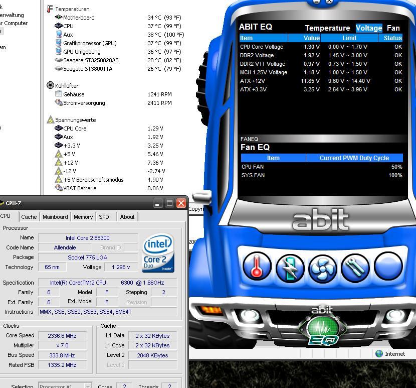

@optime kannst du mal deine spannungswerte posten;)
Häng mal meine Werte mit rein, das board scheint sehr wählerisch zu sein was NT's angeht, versuche heute noch mit 2 anderen NT's zu testen!
Werte sind von NT: DELTA Elec. DPS-350AB-4A (Spezifikationen)

Für alle Fatal1ty F-I90HD User, es wäre mal interesant zu wissen mit welchen NT's+Spannungswerte ihr das Board betreibt, vielleicht lässt sich bei einem Vergleich herausfinden was es mit diesem "Einschalt-bug" aufsich hat!
