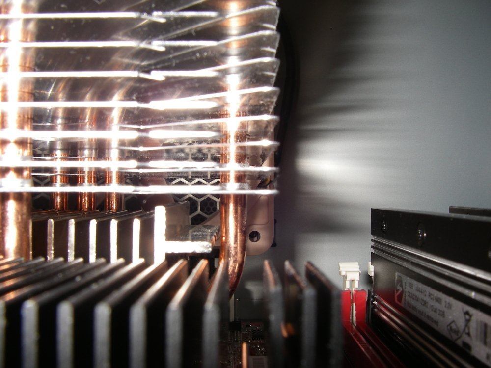

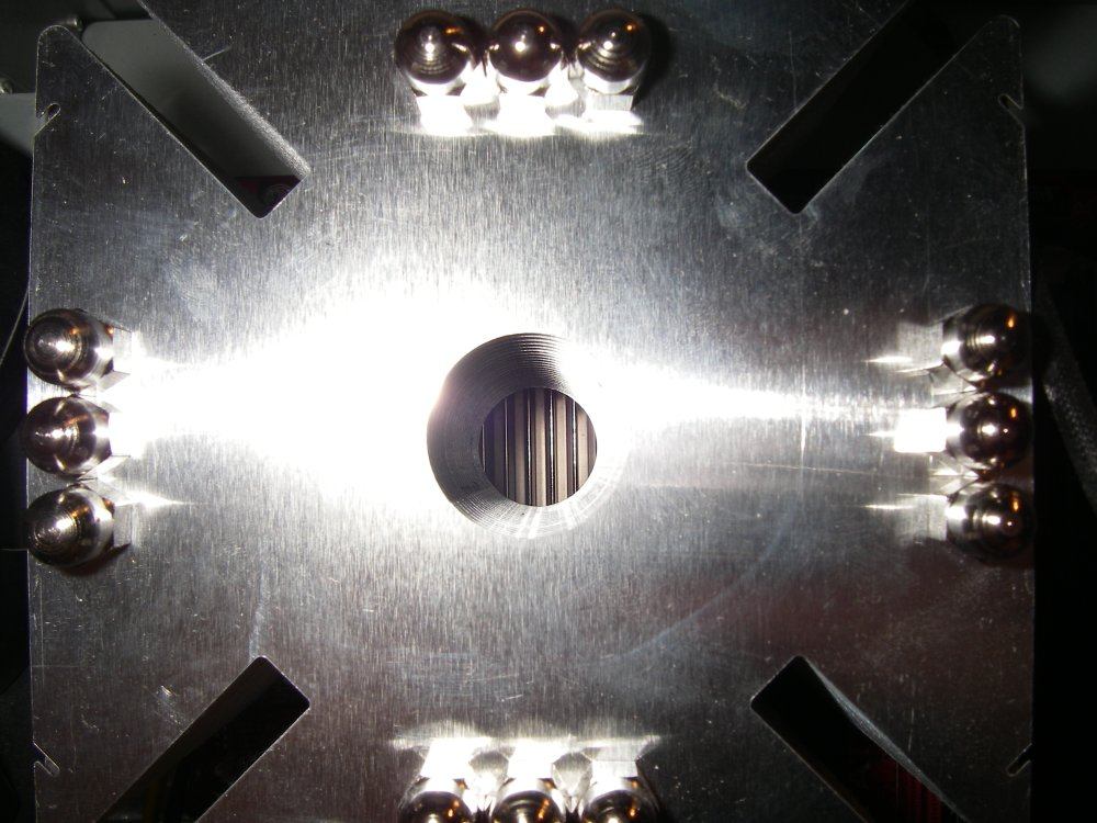

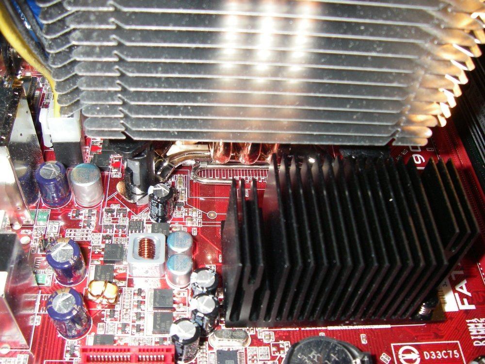

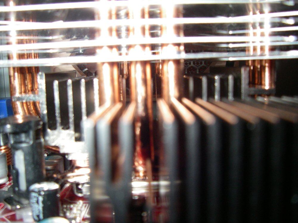

hat eigentlich schon irgendjemand probiert ob auf dieses Board der Scyhte Ninja ohne Probleme passt ?
würde den nämlich gerne verbauen,hab aber Bedenken ob der nicht die ram-Bänke blockiert oder mit dem nb-Kühler in konflikt gerät.

aber ich verstehe nicht ganz,was du damit meinst dass er nur in einer Richtung reinpasst...ich dachte immer der wäre quadratisch (110x110) ?!
und wie hast du ihn dann befestigt, wenn das mit dem Retentionsmodul nicht geklappt hat ?
könntest du vielleicht so net sein und mal ein bild von dem ninja auf dem board machen...nur dass man mal so ungefähr die ausmaße sieht

danke erst mal für die infos
so jetzt hab ich dich aber genug mit Fragen gelöchert.....ich danke schon mal im vorraus
Die Kühllamellen sind ja auch quadratisch, aber wie du im ersten Anhang siehst sind die Heatpipes nicht im gleichen Abstand vom Rand positioniert.
So liegt der NB-Kühlkörper bei 2 von 4 Postionen arg eng und der Heatpipe.
Die bisherige Befestigungsmöglichkeit siehst du in den letzten beiden Anhängen.
Hab ein RM für einen 478-Kühler und dafür ist der Platz zwischen den Befestigungslöchern mit den elektronischen Bauteilen versehen. Beim der nächsten Neumontage werd ich den einfach festschrauben :).
