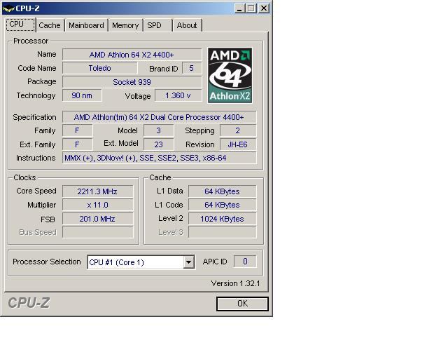

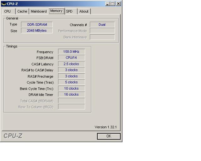

Also ich komm mit meinem A8N-SLI Premium überhaupt nicht klar. Habe den AMD Athlon 64 X2 4400+ und dazu 4x Corsair CMX512-3200XL (also 2GB). Lt. THG auch schon bestens getestet, und auf der Corsair Seiten auch als kompatibel deklariert. Wenn ich jetzt aber mit CPU-Z bei Memory die Frequency anschau, dann sehe ich dort 158MHz. Im Everest hab ich nicht die besten Speicherdurchsätze und eher zurück. Dort wird auch nicht DDR400 angezeigt, sonder DDR316. Wie bekomme ich jetzt die Frequency auf 200MHz? Timings sind bei 2.5-3-3-5. Manuell kann ich eigentlich nix verstellen, dann bootet mir der Rechner nicht mehr, und ich muss das CMOS löschen. Wenn ich boote steht zudem beim Speicher DDR333 dabei. Ich versteh das jetzt absolut nicht. Würde mich freuen, wenn mich jemand aufklären könnte - hab jetzt Stunden gesucht, aber nichts gefunden. Vielleicht hat ja einer von Euch dieselbe Konstellation.
Danke
Mike
PS: Hab auch noch die CPU-Z Bilder angehängt.
Danke
Mike
Also wenn Du beim Premium 4 Speichermodule verwendest, wird automatisch der 333er Speicherteiler verwendet, da die Athlon CPUs bzw. deren Memory Controller nicht so gut mit 4 double-sided Modulen zurecht kommen.
Du könntest versuchen, die Command Rate auf 2t zu stellen und manuell den Speicherteiler auf DDR400. Evtl. klappt's dann.
Wenn nicht, versuche mal das neuste BIOS aufzuspielen. Sollte das nichts bringen, könntest Du jeodoch auch mal versuchen, ein älteres BIOS zu flashen, da die Reduzierung des Speichertakts auf DDR333 bei Vollbestückung erst mit einer bestimmten BIOS-Version eingeführt wurde...musst Du mal auf der Asus-Page schauen...
Vielen Dank für die Antwort. Habe jetzt, bevor ich ein Update auf das neue Beta-Bios gemacht habe, manuell auf 400MHz gestellt. Die CR war schon auf 2T, und die lasse ich auch - sonst bootet mir der Rechner bestimmt nicht mehr. Auch die CAS Latency ließ ich auf 2.5 eingestellt. Nun bin ich zufrieden, dachte schon, ich muss die Module umtauschen. Vielen Dank für die Hilfe nochmal!
