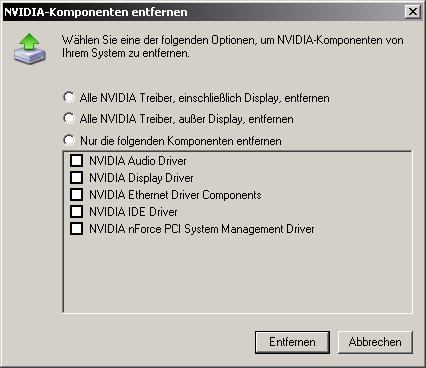

kann man die Nvidia IDE Driver einfach deinstallieren? Auch wenn man ein IDE DVD Drive hat?
Ja kann man, es werden dann wieder die Windows eigenen Treiber benutzt, was in manchen Fällen die bessere Lösung ist. Leider lässt sich mit ihnen aber kein SATA 2 nutzen. Die Nvidia IDE Driver sind übrigens, wie aus dem letzten Satz hervorgeht, nicht nur für IDE sondern auch für SATA, und machen bei beidem manchmal Probleme.
Mit ein wenig Ahnung was man tut lassen sie sich auch für IDE und SATA einzeln über den Gerätemanager installieren oder deinstallieren.
Ich hab das NVIDIA nForce 4 AMD Packet 6.70 installiert und da ist nur noch der SATA Treiber dabei, kein IDE Treiber mehr...
Tatsächlich, ist mir noch gar nicht aufgefallen, weil bei mir noch der ältere IDE Treiber installiert ist. Wird auch besser sein so, obwohl an 2 von 4 PCs habe ich mit dem nForce 4 und seinen Treibern keine Probleme. Dafür hatte ich sie an den anderen umso mehr, wie oben und in vielen Foren geschildert.
