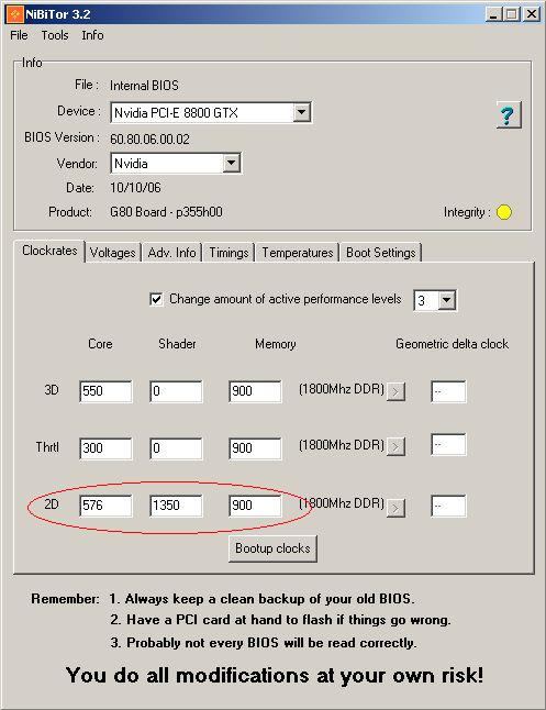

Wenn ich hier mein BIOS hochlad, wäre dann wer so nett es mir umzuschreiben, dass ich im 2d modus 170/200 und 1,1V hab?
i-wie stell ich mich mit NiBiTor zu blöd an... und trau mich ned so recht ^^
Ich habs jetzt mal mein bios angehängt... wär echt klasse...
Ich machs auch gern selber, wenns mir mal wer erklärt ^^

machen kann ichs schon, übernehm aber auch keine garantie und die 1.1V werden angeblich ja eh nicht in real übernommen ;)
naja, wenn du deine bios datei hast... mit nibitor öffnen. der rest ist eigentlich im programm selbsterklärend.
speichern unter wunschnamen, das ganze mit nvflash und originalbios auf startdiskette und nvflash xyz , dann noch bestätigen und das wars.
also zu nibitor kann ich dir wenig erklären, ich finde das programm recht klar. zumindest die einstellungen an die ich mich trau bzw die was bringen.
quasi im rot eingekreisten einfach 170/200 eingeben... und shader is doch 1 1/2 fache also 171 is dann der core takt und 405 der shadertakt...
naja du solltest aber noch was gegen die "0" machen :d
ich habs immer so gemacht:
throttling standardwerte
3d leichtes oc
2d wie du willst, ich hatte etwas mehr.
um die richtige takte zu finden kannst du zum einen auf dem gts sammelthread erste seite ne kleine tabelle finden, welche sprünge sie macht.
und wegen den shadern hab ich dann einfach meine gwünschten werte mal mit rivatuner eingegeben und geschaut, was dann an takt und shader dasteht und habe diese werte dann in mein bios übernommen.
so hätt ichs jetzt auch gemacht zwecks riva tuner... die 170/200 laufen aber schön... mit ati tool ^^
allerdings geht er da dann einfach mal von denn 200 auf die 900 hoch und das macht 3°C ^^
die nullen warn da, weils nibitor so ausliest... ^^
änder ich dann schon ;)
3d oce ich ned... mir langt stock... nur nervt es mich einfach an, dass sie sich im 2d ned runtertaktet... also ned selber...
thx daweil ;)

Ich weiß es is nervig, aber ich hab jetzt mal das bios verändert. wäre klasse, wenn sichs wer anschaun könnt! Bin da sehr vorsichtig... weil lieber einmal zuviel gefragt als eine graka im eimer ;)
  • BFG 8800GTX Bios 2D Mod.zip

ich hab mir dein bios mal angeschaut.
also ich würde den 2D noch ändern. in 200/300/400
klick mal unten auf "bootup clocks" da siehst du auch den wert.
so startet die karte wenn du den pc anmachst. würde dann also im 2D
nichgt unbedingt noch tiefer gehen.
sonnst ganz ok. würde die datei dann vor dem flashen noch umbenennen (szwecks höchstens sieben zeichen in dos)
in tuned.rom oder so und mach dir zur sicherheit die originale (old.rom) mit als backup auf die diskette für
den fall das was schief geht.
bei mir hab ich den Thrtl modus (low 3D9 komplett weggelassen, aber das ist ja jedem seine sache.
mfg....

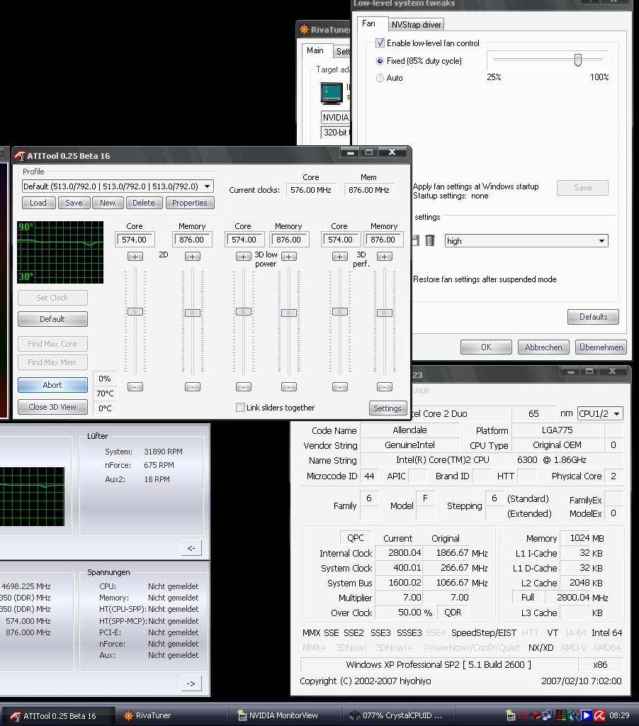

Leute was habt ihr aus eurer 88er GTX bisher rausholen können ?
Ich hab bis 5 Uhr morgens heute gehhockt und getestet und gemacht....
Hab meine ACS³ von 626/2000 -> 638/ 2222 takten können.
MIt Ati-Tool wurde mir dann kurzzeitig eine Temp von 84 Grad angezeigt
und viel danach sofort wieder auf 81/81 Grad bei SCAN FOR ARTIFACTS.
Da hat wahrscheinlich der Lüfter bisschen Gas gegeben.
Würde gern noch etwas mehr rausholen... bin mir aber nich sicher ob die Graka
nicht dann den Geist auf gibt. Hab dann nochmal 3DMark06 laufen lassen.
Will unbedingt die 12000er Marke knacken. Muss nur wissen wie ich meinen
66er auf 3,3 GHz bekomme. Läuft derzeit mit 3,11GHz und scheiß RAM-Timings und FSB. Hab mit der AI Funktion übertaktet.

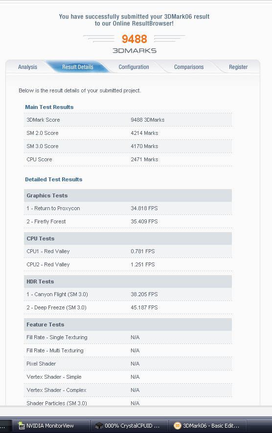

Guten Morgen !
Ich habe gerade mal ein bisschen an meiner GTS herumgespielt....hier die Ergebnisse:
9488
Die geht nicht über 73°C (last) 3DMark und ATI Tool stabil. Idle 55°C - allerdings läuft der Lüfter schon auf 85% :angel:

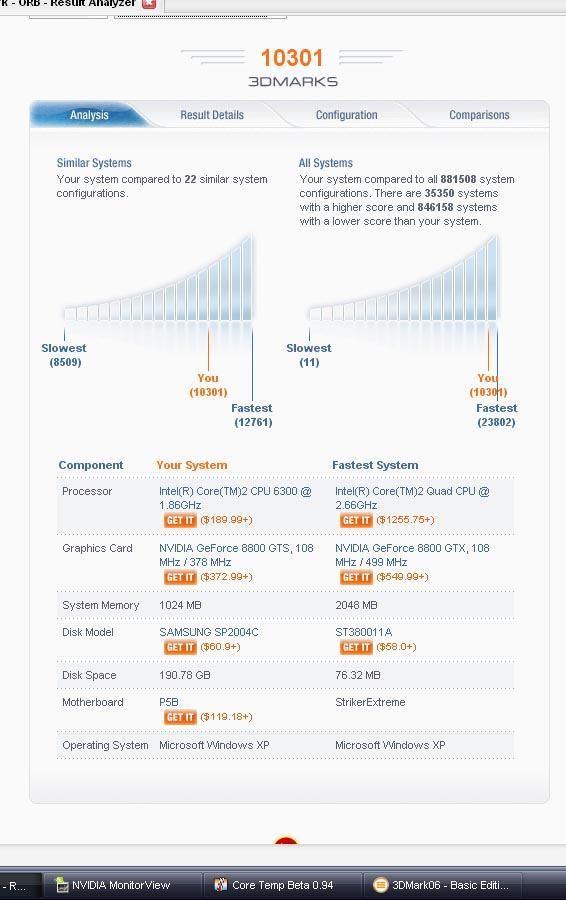

Guten Abend:
Muss mich nochmal korrigieren:
10301

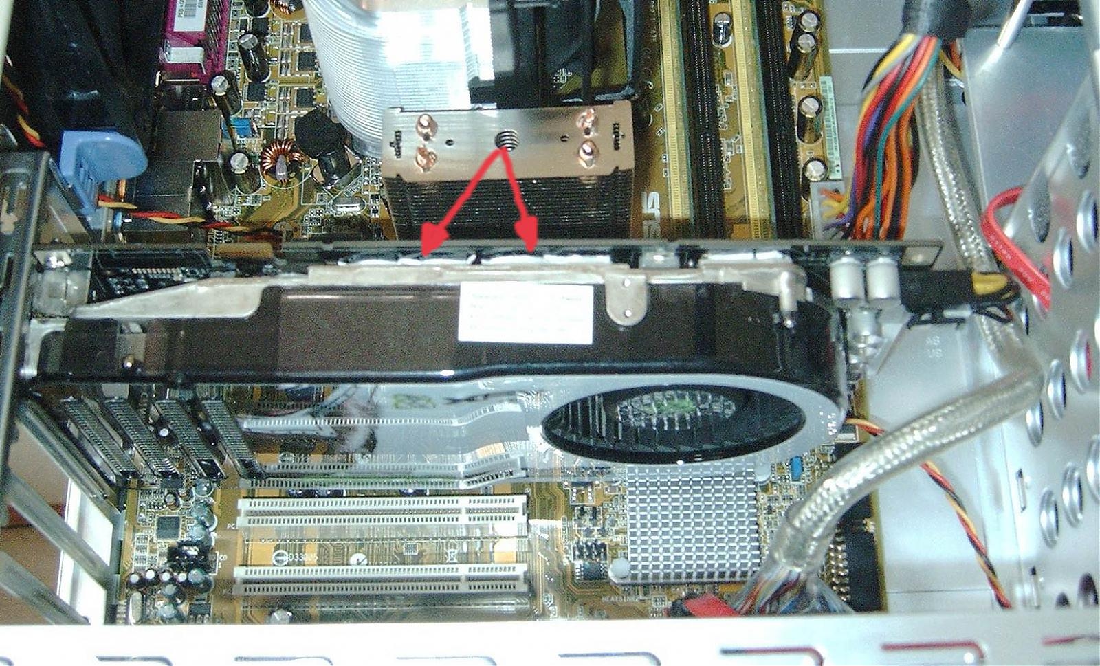

Ich hab gerade mal ATItOOL zum max CORE/MEM meiner 88gts angetestet und musste feststellen, dass 78-80°C bei 513/792[stock]mhz. einwandfrei laufen - 650/1000[mhz] produzieren Fehler im ArtifactScan bei 71-73°C - ich meine: temp low = error ; temp high = no error .... hat dafür wer ´ne Erklärung???? ...und vll. eine für die Baumwoll(L)appen unter bzw. über den Speicherchips auf der Karte (ich nenne die dinger jetzt einfach mal so, weil die von der Seite so aussehen...foto folgt bei Bedarf....)
wie kannst du durch übertakten eine niedrigere Temp bekommen?
Da ist dann wohl eher die Karte am Mhz-Limit angelangt.
Sorry...hatte ich ganz vergessen zu erwähnen - ich hab natürlich den Lüfter auf Vollgas gestellt. Sonst währe es ja sehr merkwürdig....
Aber was haben die denn da auf den Speicherchips??? Ist das bei anderen Herstellern auch so??
