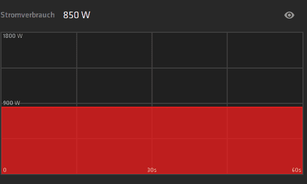

Muss ich mir Sorgen machen? :fresse:
Nein, alles eine Frage des Netzteils 🤪
Hatte ich auch, hab jetzt nach 9 Tage ein Reboot gemacht, jetzt stimmt die Angabe der Leistung wieder.
