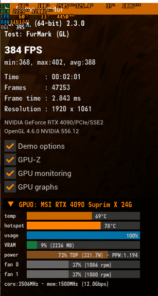

tja ich hab mit meinem uv setting dann 2550 core und 1480 Mem und mein Gpu Temp liegt mit 66 Grad sogar etwas unter deiner bei ebenfalls 37% Lüfter TDP liegt ähnlich aber mein Hotspot läuft leider mit 85 Grad also ~ 20 Grad Delta somit ist da definitiv was nicht mehr in Ordnung :(

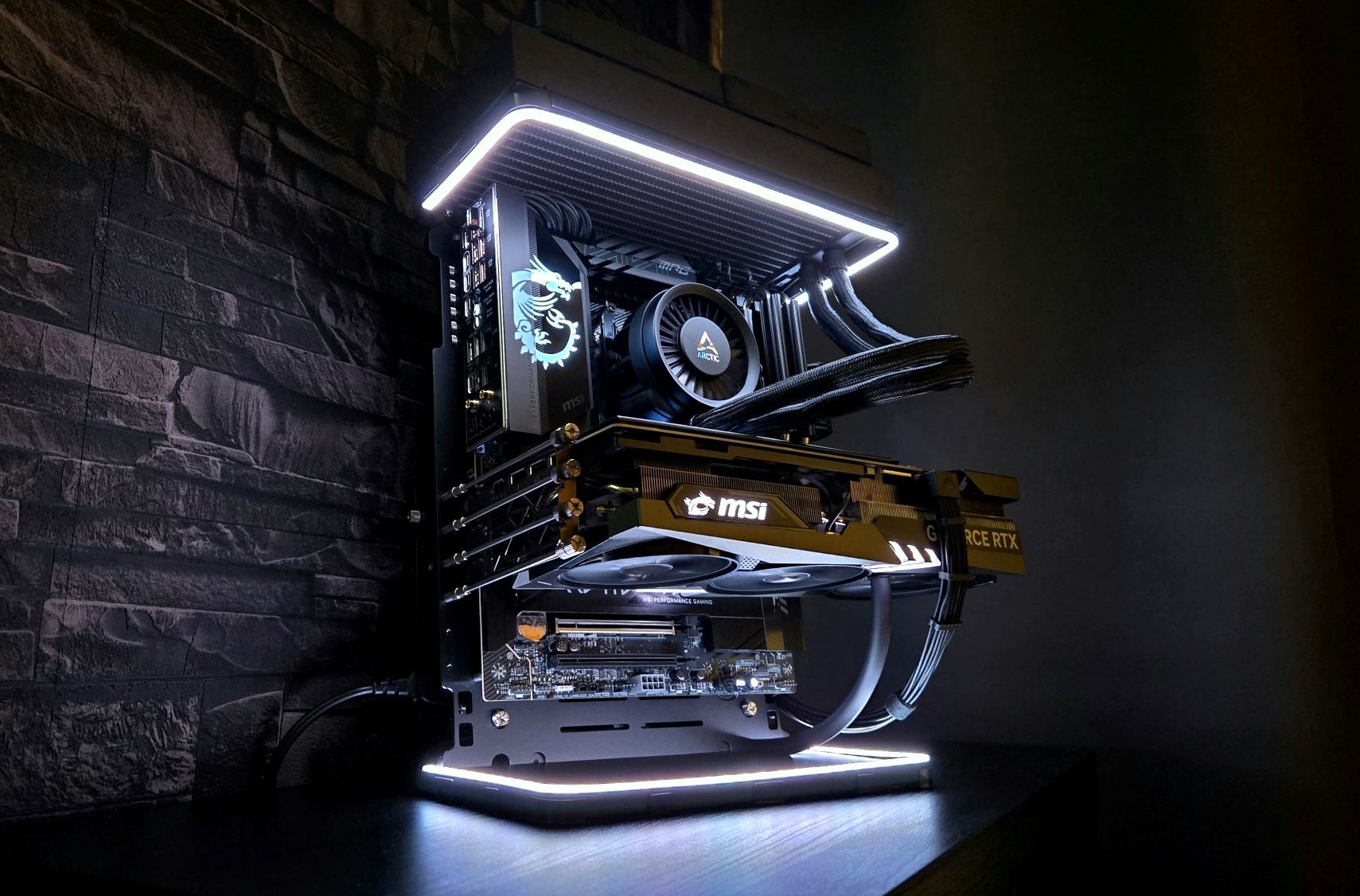

Ich nutze eine MSI RTX 4080 Gaming X Trio, mit der ich grundsätzlich sehr zufrieden bin. Solide und leise Lüfter, performanter Kühlkörper etc. Eigentlich kann man nicht viel meckern. Da mein System direkt neben mir auf dem Tisch steht und kein Gehäuse besitzt, hab ich zwar kein Problem mit zu wenig Frischluft oder Stauwärme, aber höre jeden Lüfter dafür umso besser. Glücklicherweise kann man (fast) jeden Lüfter und AIO äußerst leise einstellen und der 9800X3D ist sowieso sehr leicht kühlbar, mit der dicken Arctic sowieso. Entsprechend habe ich für Light Load (Browsing, Office, Musik etc.) und Gaming das Setup äußerst leise eingestellt und zocke auch oft ohne Kopfhörer.
Was mich allerdings ein wenig nervt, ist die Tatsache, dass man die GPU-Lüfter nicht unter 30% einstellen kann. Soweit ich weiß, ist diese Limitierung durchs VBIOS begrenzt, weswegen auch FanControl und andere Software diesen Wert nicht unterschreiten können. Ich weiß jetzt nicht wie sich das bei anderen GPUs verhält, aber bei der Gaming X Trio reichen selbst die 30% (1.030rpm) problemlos für Gaming aus. Im Nicht-Gaming-Betrieb bleiben die Lüfter normalerweise dauerhaft bei 0rpm, aber die Temperaturen gefallen mir da nicht so:
Für den Nicht-Gaming-Betrieb sind mir 0 rpm zu wenig und 30% Speed zu viel. Daher hatte ich schon oft über einen Shroud-Mod nachgedacht, insbesondere weil ich hier noch drei T30 liegen habe. Jedoch müsste ich dafür wieder Zeit investieren und basteln, sprich Halterung für die Lüfter, neuen Anti-Sag-Mount etc. und leider auf den Rahmen mit der Beleuchtung verzichten, der optisch gut zum System passt.

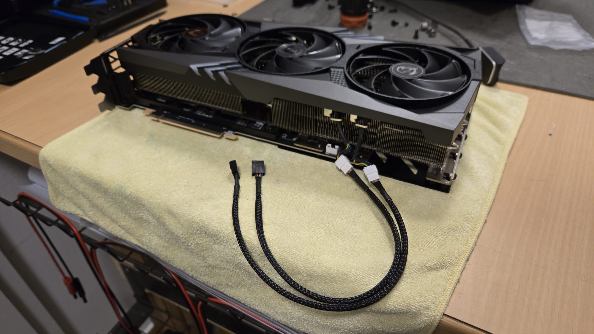

Deswegen habe ich jetzt erstmal folgende Idee ausprobiert, und zwar habe ich mit einem Adapterkabel (GPU-Mini-4Pin auf Standard 4Pin) die GPU-Lüfter direkt an das Mainboard angeschlossen, um sie nach Belieben zu steuern. Die Kabel hierfür sind:
- Adapterkabel 1 zu 1 = 1,45€
- Adapterkabel 2 zu 1 = 1,69€
Bestellt habe ich am 04.12 und heute am 11.12. wurden sie geliefert. Vergleichsweise schnell geliefert und für den Preis echt ne Top Quali. Ich habe beide Varianten bestellt, da ich nicht wusste, welches Setup am sinnvollsten ist und bei 1-2€ Beträgen war's mir auch relativ egal. Angeschlossen sieht's wie folgt aus:

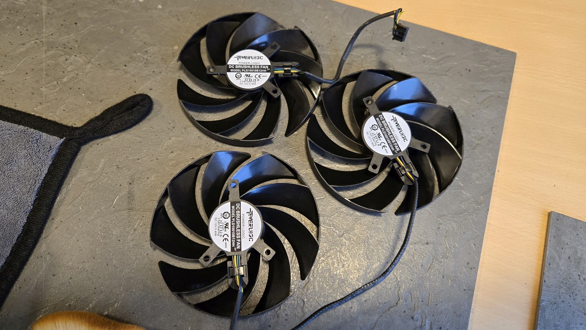

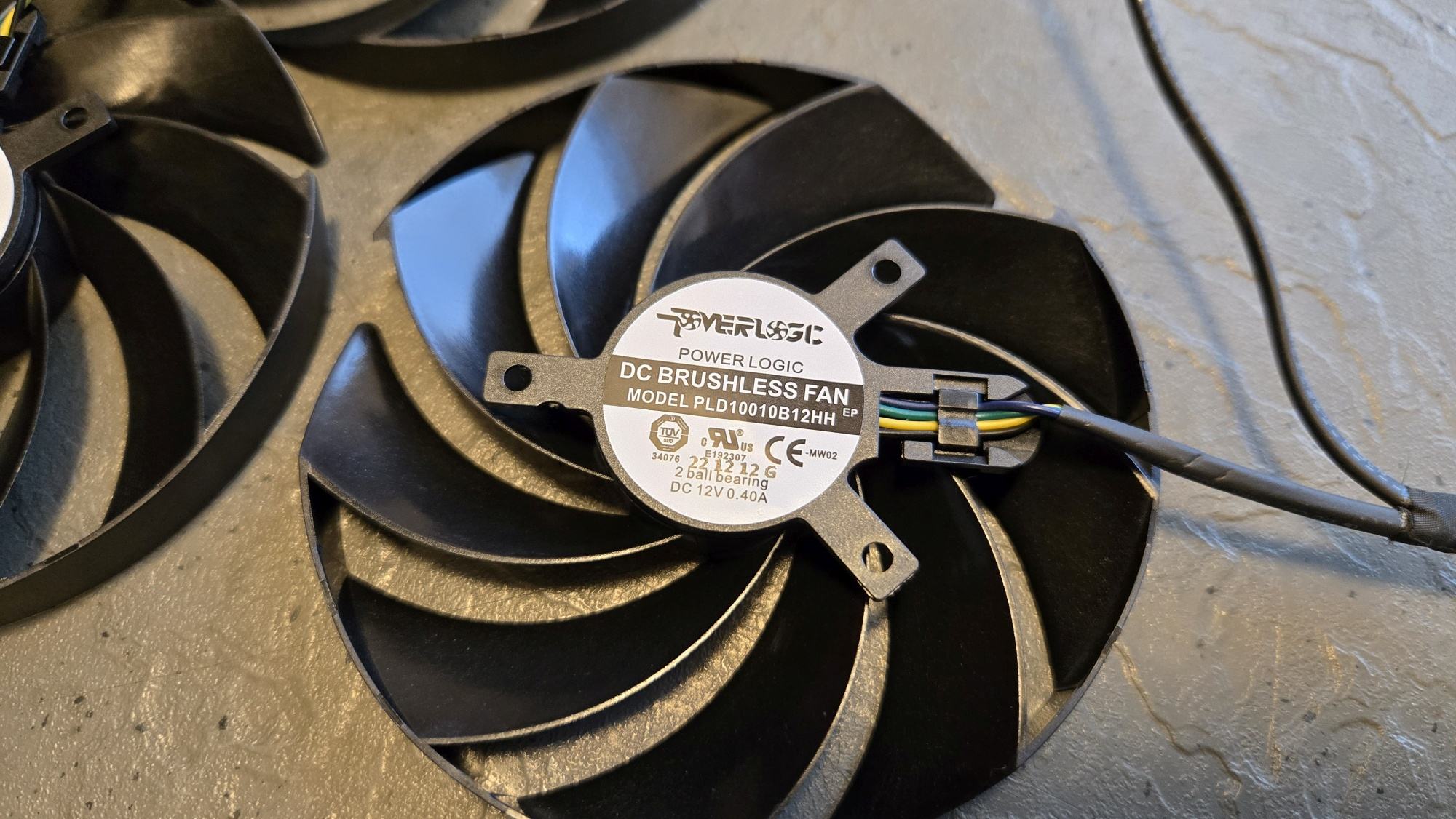

Wo man aufpassen sollte, ist bei der Gesamtlast. Oftmals haben die kleinen GPU-Lüfter ein Vielfaches von dem, was Standard PC Lüfter benötigen:

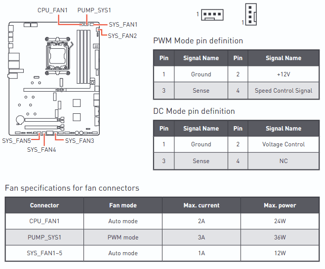

Zum Vergleich, ein NF-A12 kommt gerade auf 12V 0,14A. Daher empfiehlt es sich immer nachzuschauen, was die GPU-Lüfter maximal ziehen können und wofür der jeweilige Header ausgelegt ist. Bei meinem MSI X870E Carbon WiFi sieht das wie folgt aus:
Die Sys-Header sind bis 1A ausgelegt. Entsprechend sollte man nicht alle drei Lüfter (3x 0,40A) auf einen Header legen. Zwar wird man in den seltensten Fällen mit Max-RPM operieren, aber gerade bei Starts usw. werden alle Lüfter erstmal für paar Sekunden ordentlich befeuert. Nicht das man einen Header irgendwann überlastet (sind meine ich sowieso abgesichert, aber sicher ist sicher).

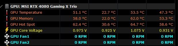

Während man über Afterburner und Co. die Lüfter mit min. 30% Speed (1.030rpm) laufen lassen musste, kann man jetzt die GPU-Lüfter über's Mainboard bis auf ~570rpm runterregeln. Das ist natürlich sehr angenehm. Die GPU-Lüfter dümpeln bei mir jetzt auf ~630rpm (unhörbar) und die GPU bleibt schön kühl:
Gaming muss ich noch testen, aber dort waren selbst die 30% völlig ausreichend. Also für nicht mal 3€ und kaum Umbauzeit ein ziemlich nettes Upgrade wie ich finde.

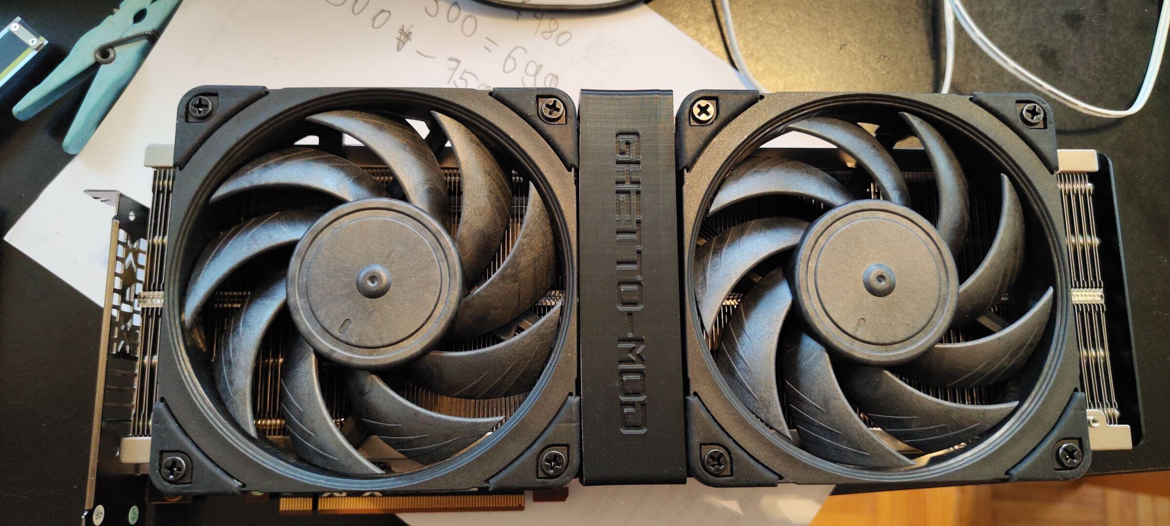

Sauber, clean, silent: GHETTO-MOD

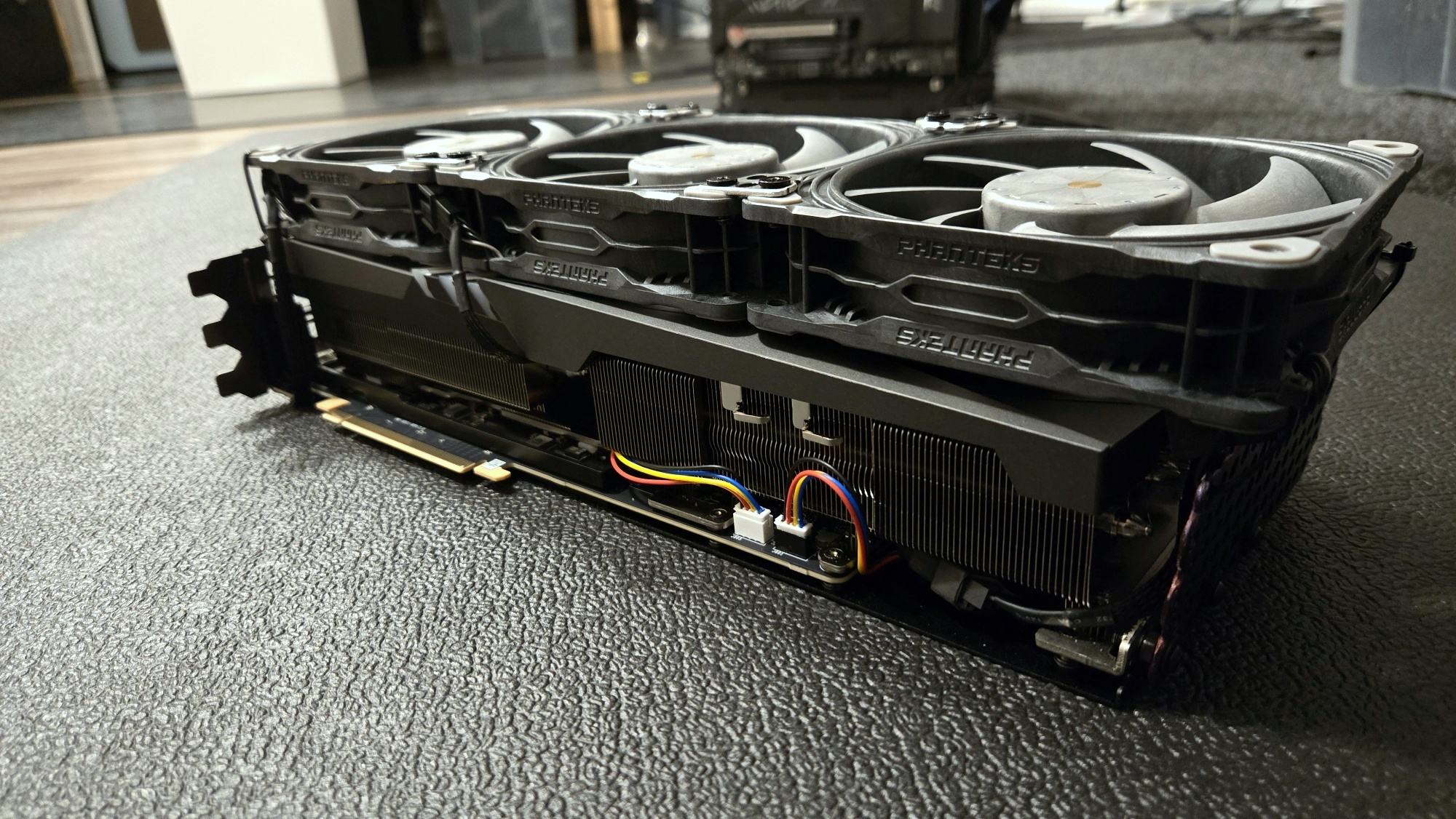

Shroud Mod - MSI RTX 4080 Gaming X Trio

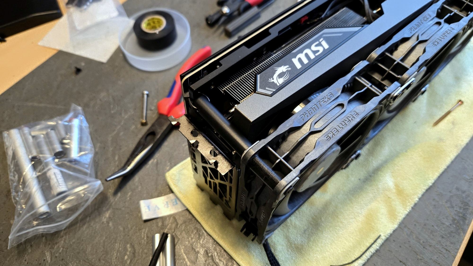

Die Versuchung war dann doch zu groß und der steuerbare GPU-Lüfter nicht leise genug.
Mit der ersten Lösung (Beitrag zuvor) war ich auf Dauer leider dann doch nicht zu 100% zufrieden. Zum einen war das Problem, dass man die GPU-Lüfter zwar übers Mainboard steuern konnte, allerdings sich die GPU-Temperatur nicht als Bezugspunkt einstellen ließ. Also habe ich zwei Lüfter wieder auf den GPU-Header gesteckt und nur einen GPU-Lüfter über's Mainboard gesteuert. Grundsätzlich hat das (fast) zufriedenstellend funktioniert, jedoch hat der GPU-Lüfter ein ganz leises Schleifgeräusch erzeugt. Das ist halt der Nachteil, wenn alles super leise eingestellt ist. Sowas hört man dann direkt raus, besonders wenn man ein offenes System direkt auf Tisch stehen hat.

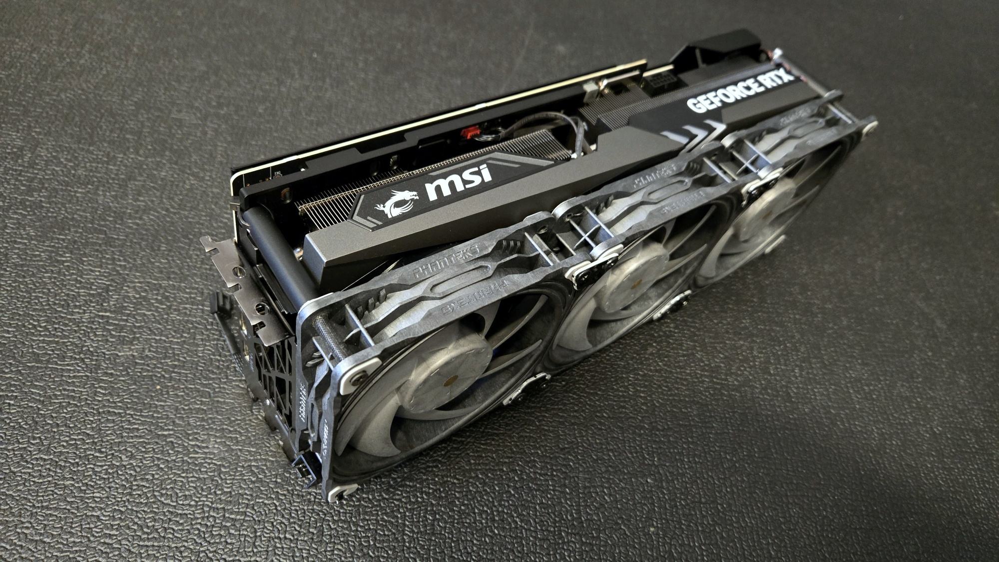

Da ich inzwischen im Weihnachtsurlaub bin und entsprechend Zeit habe, wollte ich die Gelegenheit nutzen und den T30 eine Chance geben. Hatte auch lange überlegt, welche Variante ich letztendlich umsetze, aber irgendwo wollte ich auch kein zusätzliches Geld ausgeben, weil Lüfter, Adapterkabel und jede Menge Material in der Werkstatt vorhanden war. Bei der MSI Gaming X Trio ist der Kühlkörper leider nicht ganz so ideal für einen Umbau geeignet, weil auf dem Kühlkörper hervorstehende Haken für die Kabelführung vorhanden sind.

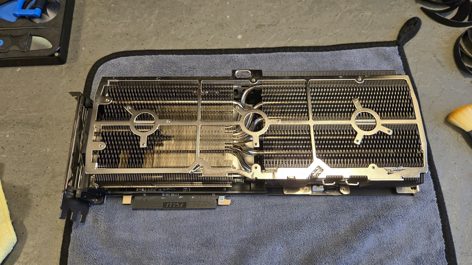

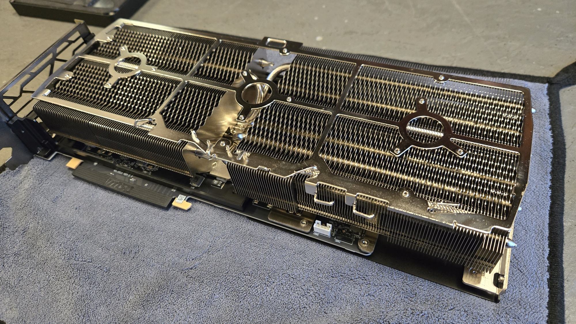

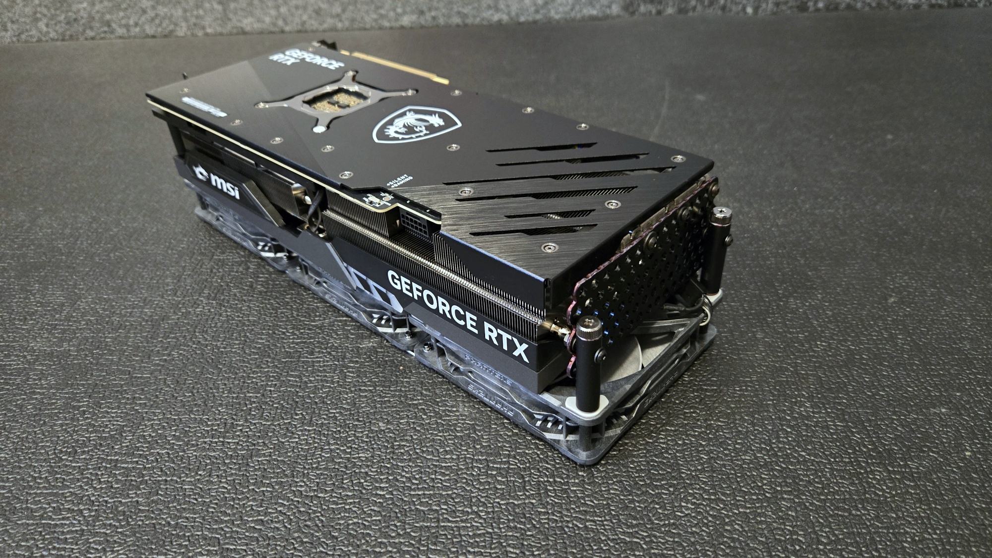

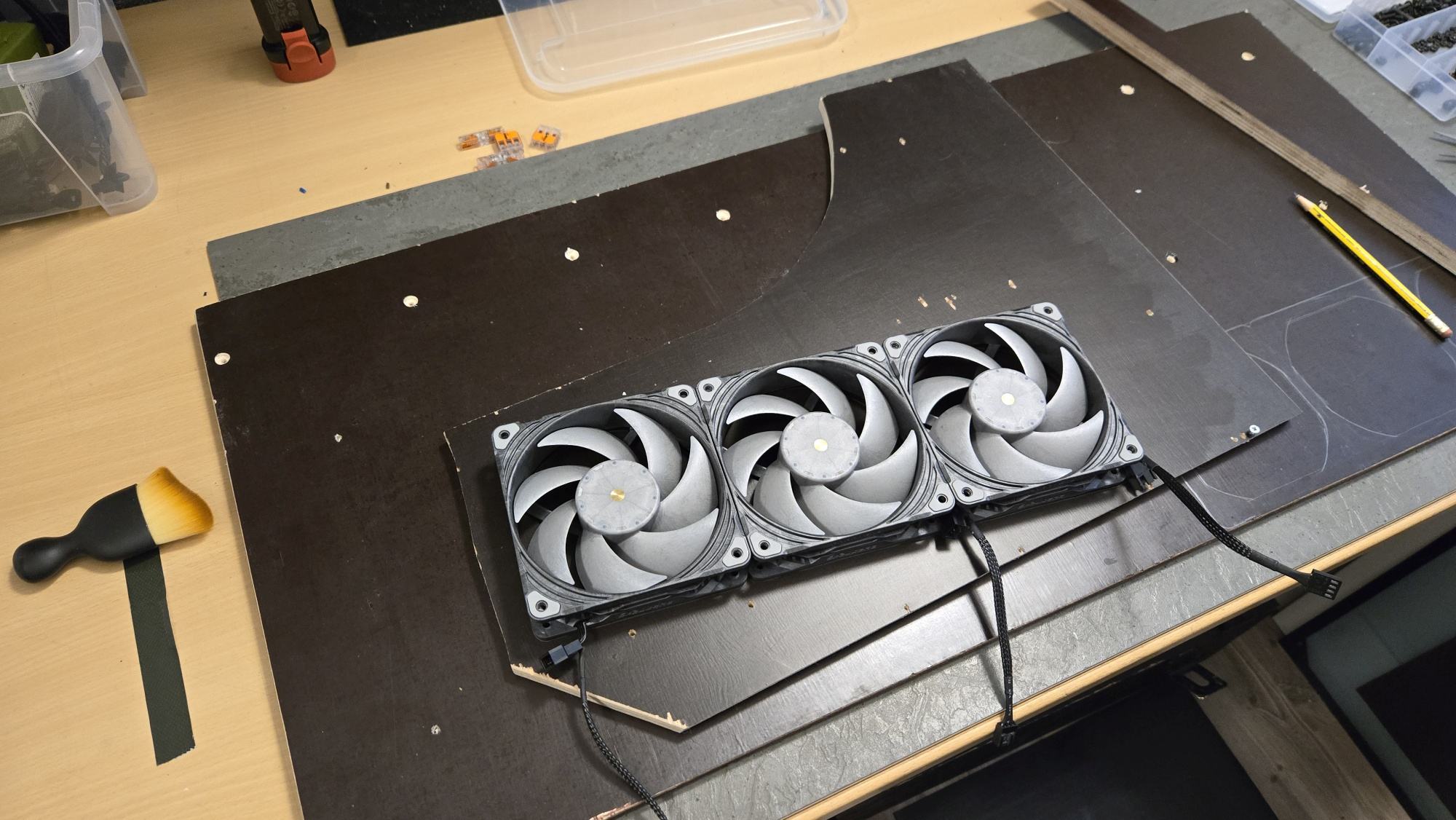

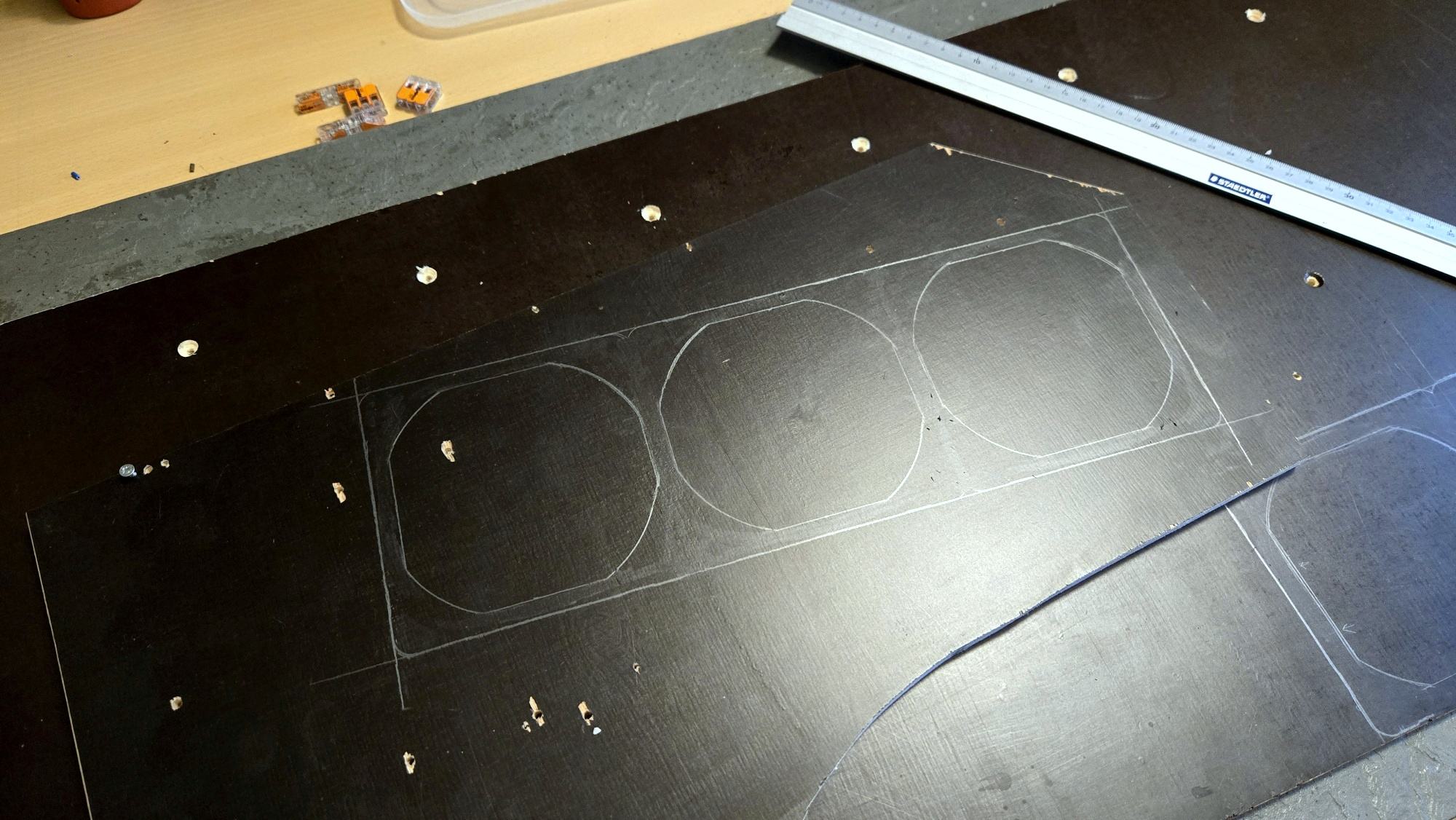

Daher war meine erste Idee eine Siebdurckplatte zu nehmen und auf der Unterseite bei den Haken die entsprechenden Stellen freizufräßen.
Das Befestigen der Platte hätte man dann mit längeren Schrauben (vom Notebook-Zubehör) problemlos bewerkstelligen können und die Lüfter einfach mit Holzschrauben in die Platte fixieren.

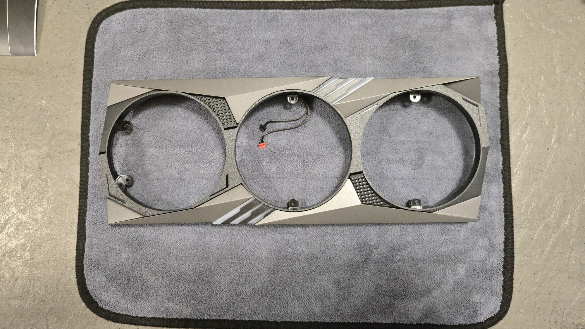

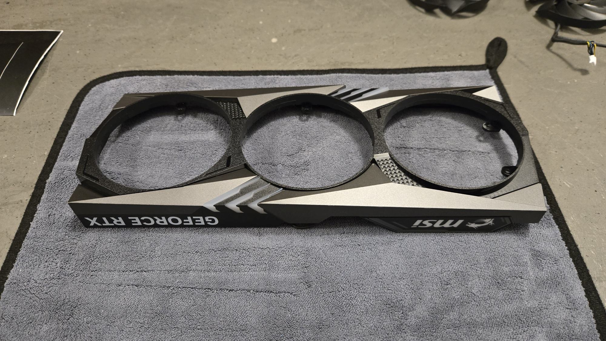

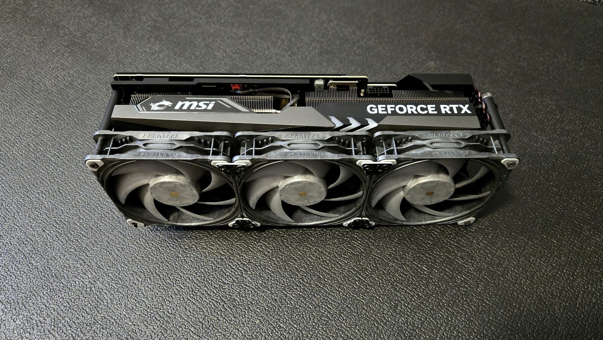

Beim Ausmessen/ Ausrichten der T30-Lüfter hatte ich den GPU-Rahmen nochmal montiert, um das Spaltmaß bei eingesteckter Karte und Mainboard abzugleichen. Im Grunde kann man sich hierfür am GPU-Rahmen halten. Da kam mir die Idee, dass ich die T30-Lüfter auch direkt auf den GPU-Rahmen montieren könnte.
Das hat den großen Vorteil, dass ich dafür relativ wenig basteln muss und ich die T30-Lüfter schon beginnend ab Slot-Blende montieren kann. Dadurch sitzen die Lüfter größtenteils über den Löchern und der Überstand zur rechten Außenkante bleibt relativ klein. Sprich, alle drei T30-Lüfter sitzen größtenteils über der Heastink. Ein weiterer Vorteil, ich kann die RGB-Beleuchtung des Rahmens weiternutzen.

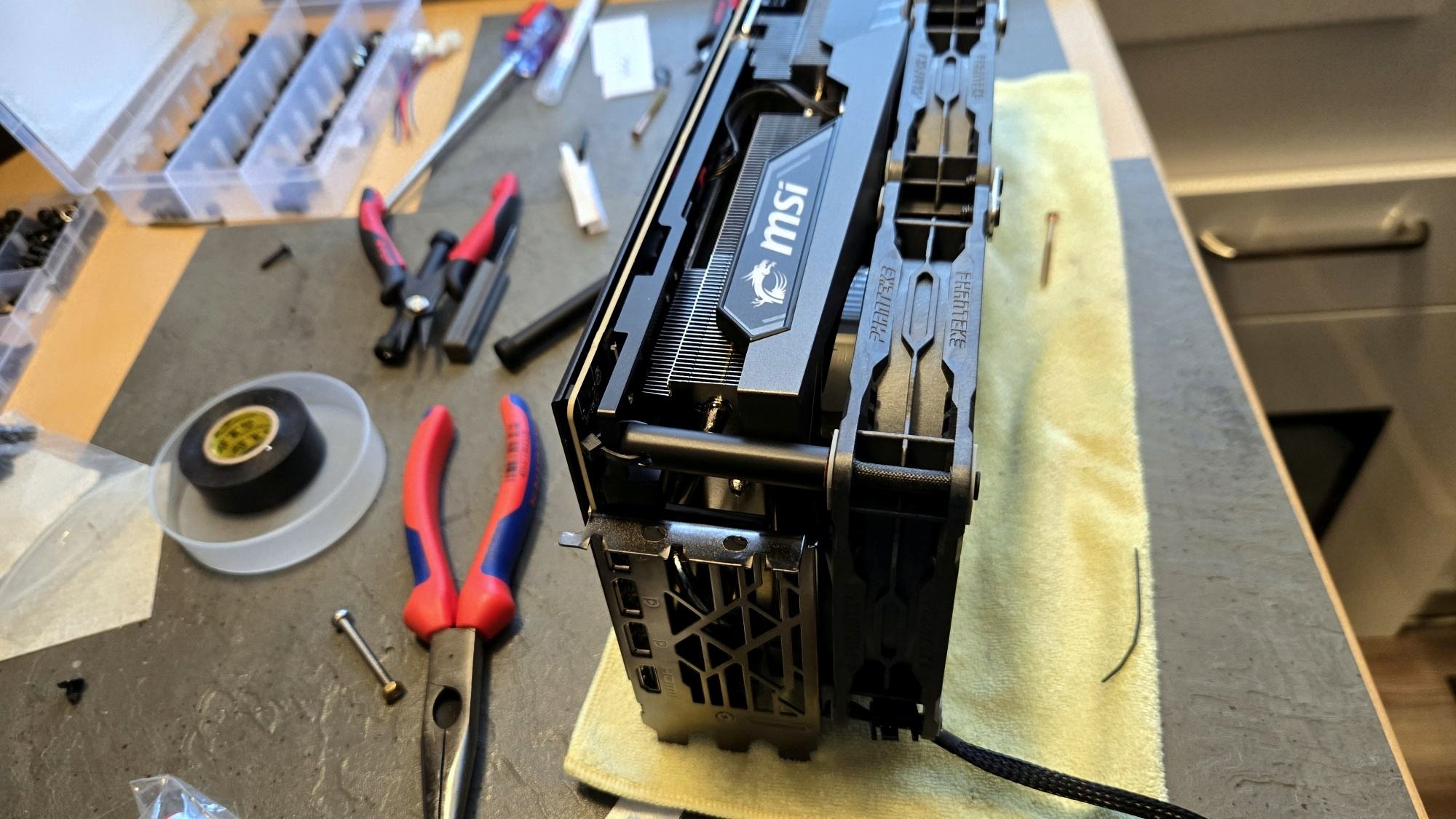

Nun hätte man das ganze schnell und unkompliziert mit Kabelbindern fixieren können, aber das hätte mir optisch nicht wirklich zugesagt. Deshalb habe ich mir Kleinigkeiten wie Verbinder oder Abstandhalter (alles aus Alu) angefertigt, um weitestgehend auf Kabelbinder zu verzichten oder zumindest so zu verbauen, dass man sie kaum sieht. Auf der linken Vorderseite hab ich beispielsweise so einen Abstandhalter:
Ganz ohne Kabelbinder komm ich an der Stelle nicht aus, aber immerhin relativ dezent/ versteckt. Das kleine Alurohr hab ich dann im Nachgang schwarz foliert, weil schwarzes Rig. Um die Lüfter miteinander zu verbinden, habe ich mir aus Alu-Lochblech kleine Verbinder gebaut. So hatte ich alle drei Lüfter schön gleichmäßig nebeneinander.

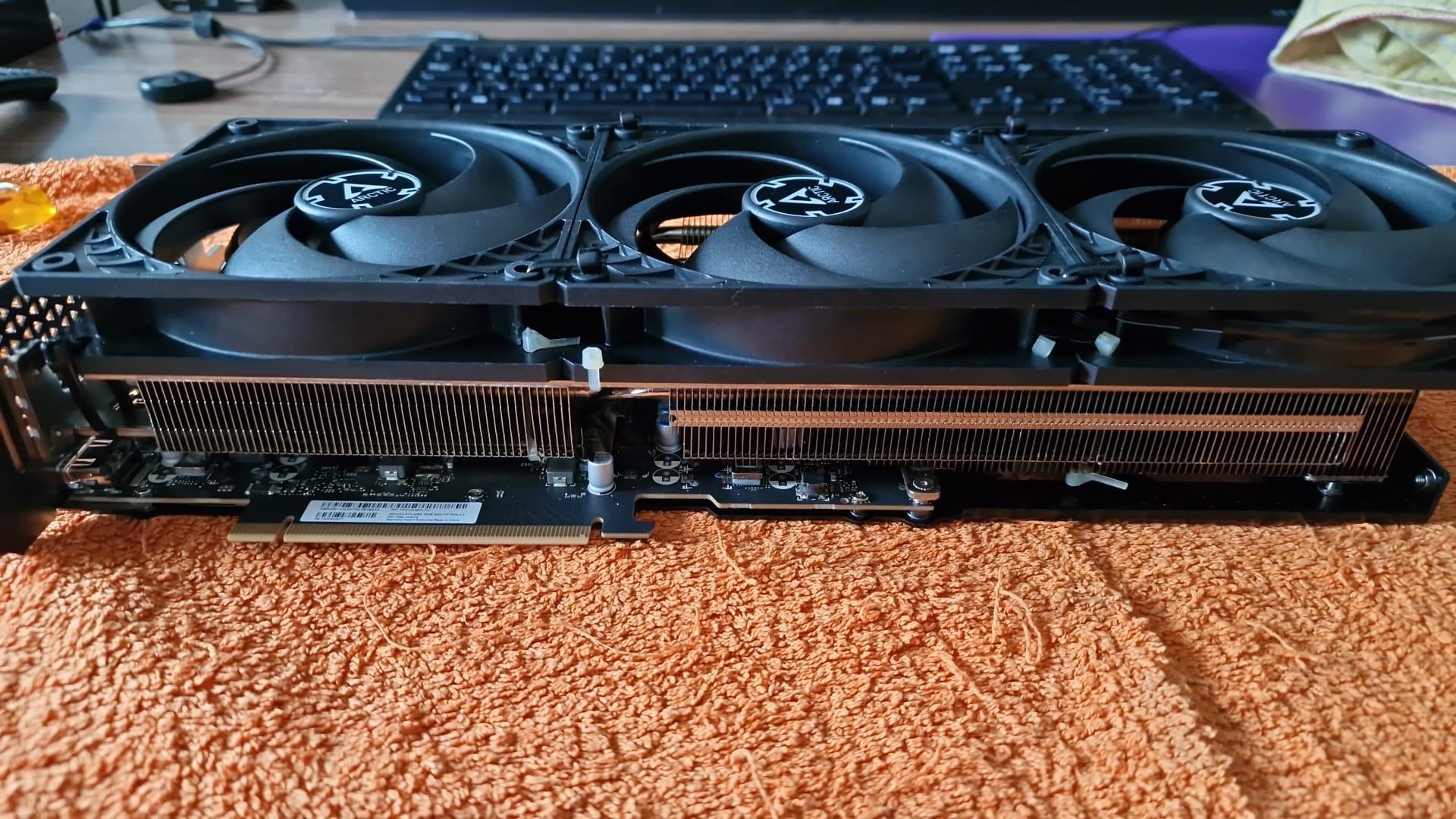

Bei der rechten Außenkante habe ich mich an den drei vorhandenen Verschraubpunkten der Heatsink bedient. Auch dafür habe ich mir aus dem Alu-Lochblech eine kleine Platte gebastelt und mit Schrauben an der GPU fixiert. An die Lockplatte kamen dann weitere (schwarz folierte) Verbinder, die ebenfalls geschraubt wurden.
Und schon waren die Lüfter auf der GPU gleichmäßig und fest montiert.
Kabelmanagement war auch kein großes Thema. Lässt sich alles relativ gut und einfach verstauen:
Hierfür hatte ich mir im Vorfeld -diese Adapter- geholt und das Zweitkabel des Y-Adapters abgeknipst. Die Gaming X Trio hat nämlich zwei Fan-Header. Meine Idee war, dass ich ein Lüfter weiterhin über's Mainboard steuere und die anderen beiden auf der GPU lasse. So habe ich im Nicht-Gaming-Betrieb weiterhin ein Lüfter, der gemütlich und leise auf 600-800rpm die GPU schön kühl hält und für Gaming/ Last, schalten sich die anderen beiden dicken dazu. So sieht Umbau im Rig aus:
Lautstärke und Temperaturen können sich definitiv sehen lassen. Rund 6-8°C kühler + um Welten leiser. Selbst auf 1.000rpm (angelegt von der GPU) sind die T30 so viel leiser und angenehmer, echt ein Traum. Nicht nur, dass GPU und VRAM jetzt kühler laufen, auch SSDs und Chipsatz profitieren von der besseren Belüftung. Dank der T30-Lüfter gibt die GPU deutlich weniger Wärme an Mainboard bzw. Mainboard-Heatsink ab. Bin auf jeden Fall ziemlich happy mit dem Umbau.

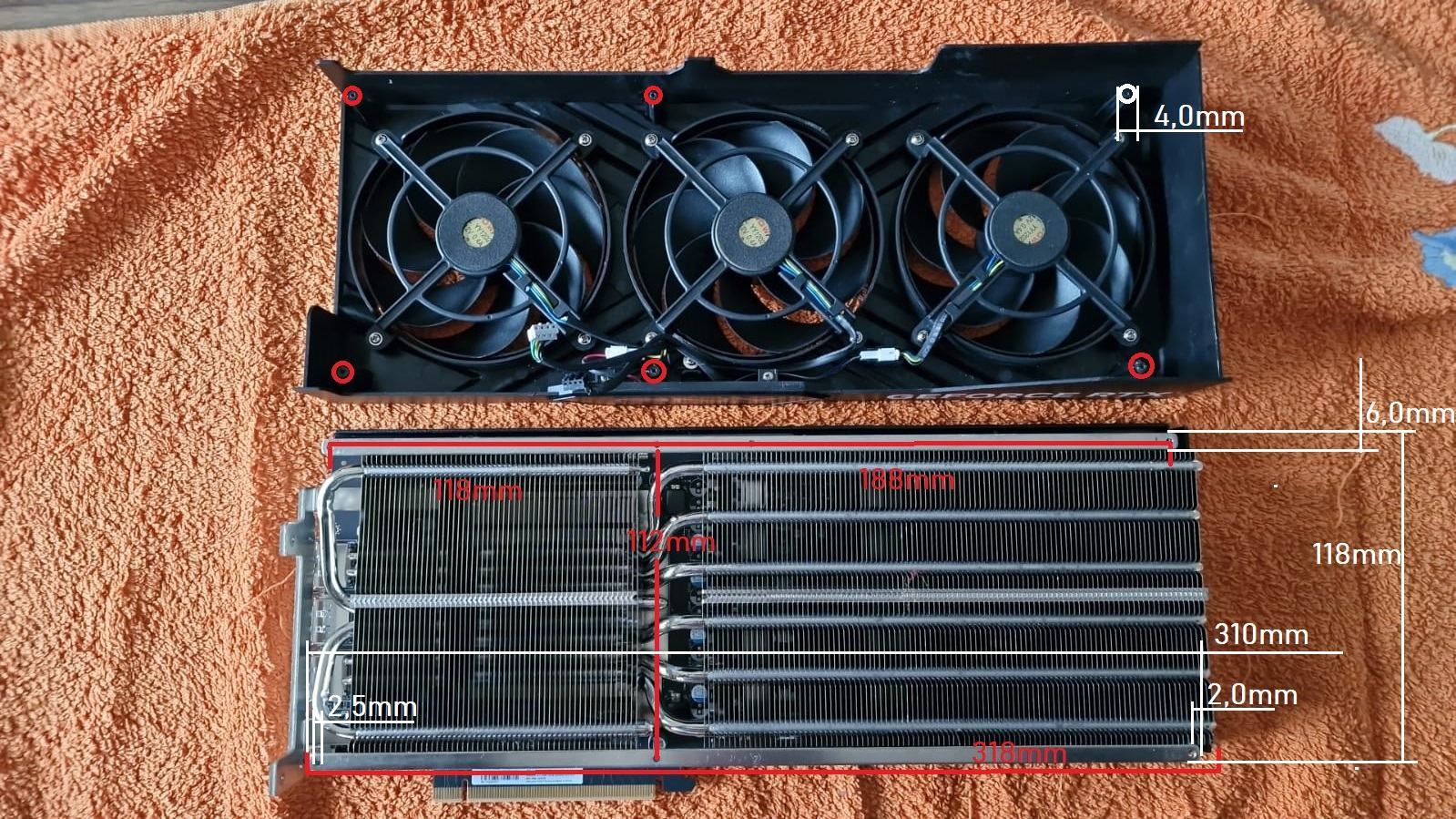

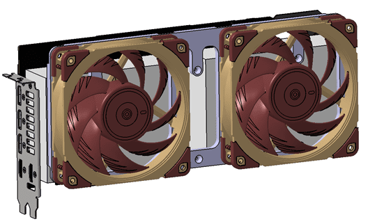

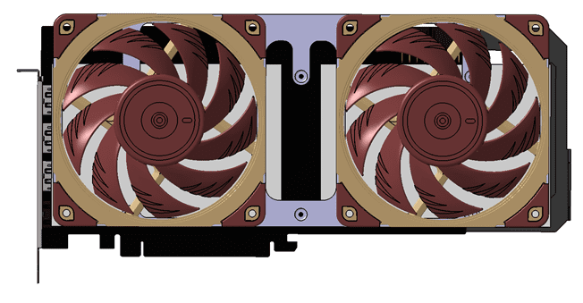

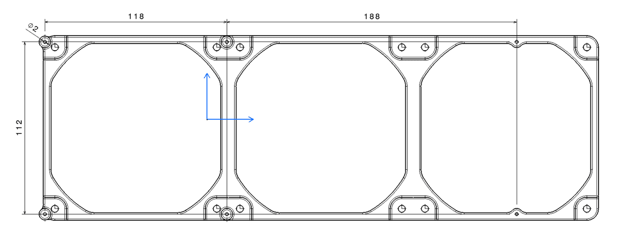

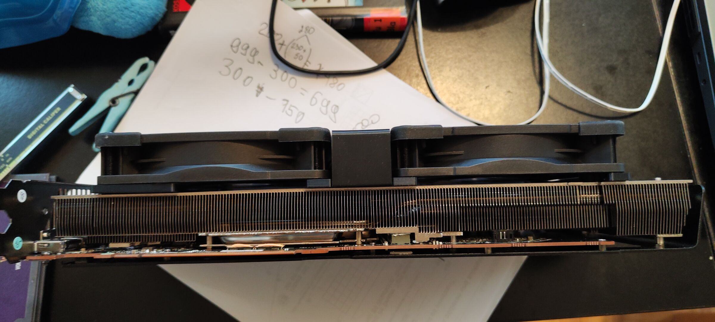

@Luckylappen - hier ein paar Bilder zum Verständnis
Bild 1 - Mod mit Kabelbinder - Bild 2 Ausmessen des Kühlers - Bild3 die Adapterplatte
die Löcher der Befestigung am Kühler sollten dann die Löcher der Lüfter nicht stören.
und klar sind 2 oder 3x A12x25 Lüfter von Noctua besser und auch leiser, weil die einfach nicht so hoch drehen müssen.

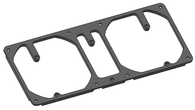

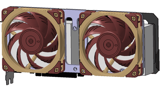

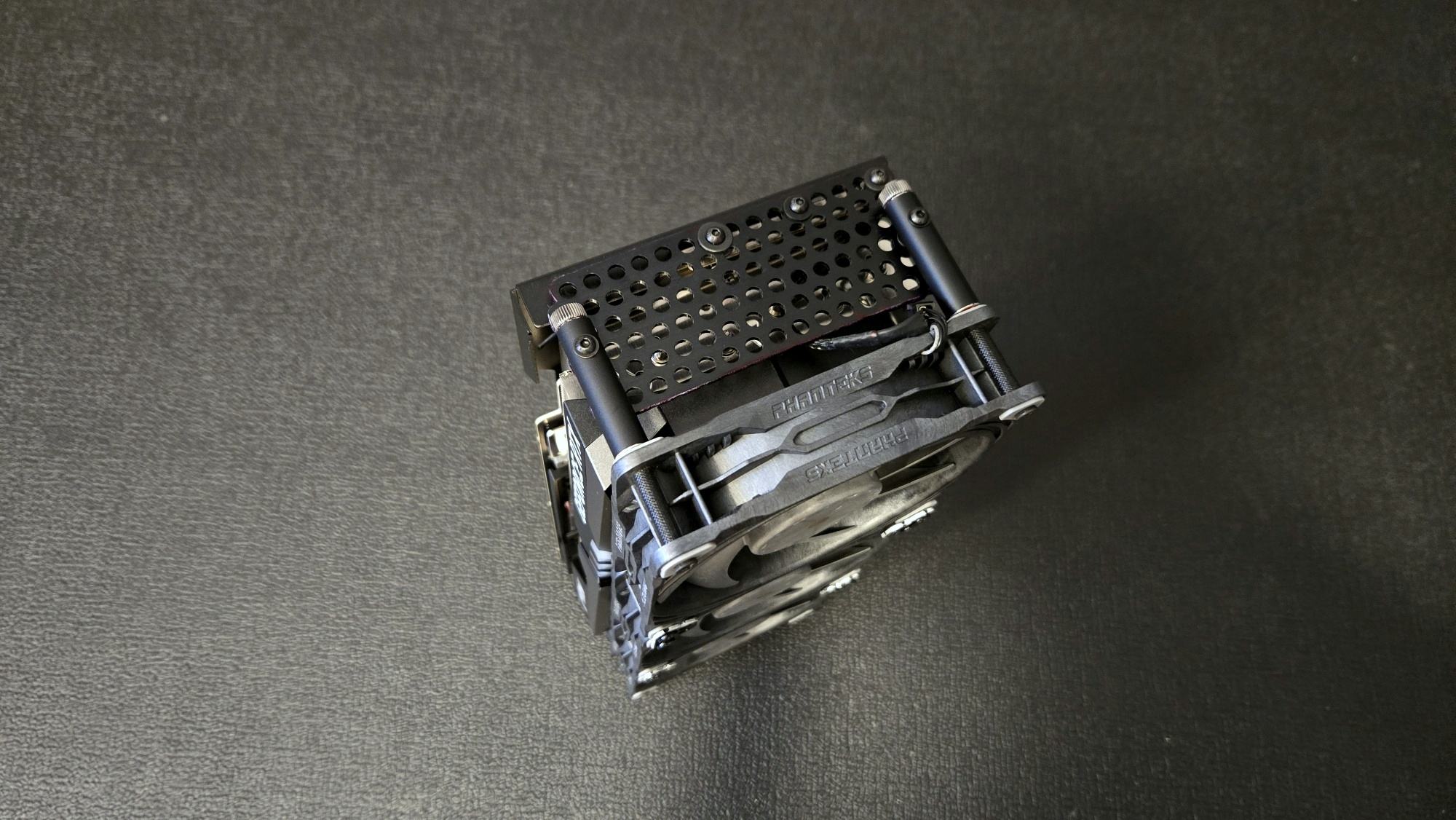

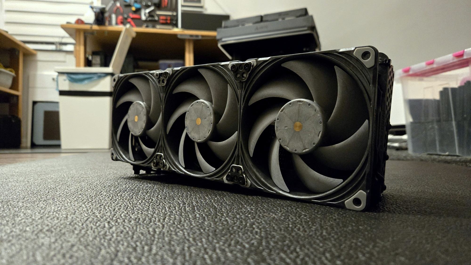

Zum heutigen, zweiten Geburtstag des Silent Mods für ZOTAC RTX 4000 Series gibt es eine kleine Überraschung! 🥳
Als weitere Variante habe ich zusammen mit @tuolin (nochmals vielen Dank für die Zusammenarbeit!) einen Rahmen für die Zotac RTX 4070 Karten (Trinity und AMP AIRO) entwickelt!
Somit kommen auch endlich die "kleineren" Karten (Twin Edge ausgenommen) in den deutlich leiseren und gleichzeitig kühlen Spielgenuss!
Diese Lösung setzt auf 2x120er Lüfter und eignet sich auch für kompaktere Gehäuse, da die Kartenlänge unverändert bleibt. Einzig in der Breite (also zur Seitenwand) legt sie etwas zu.
