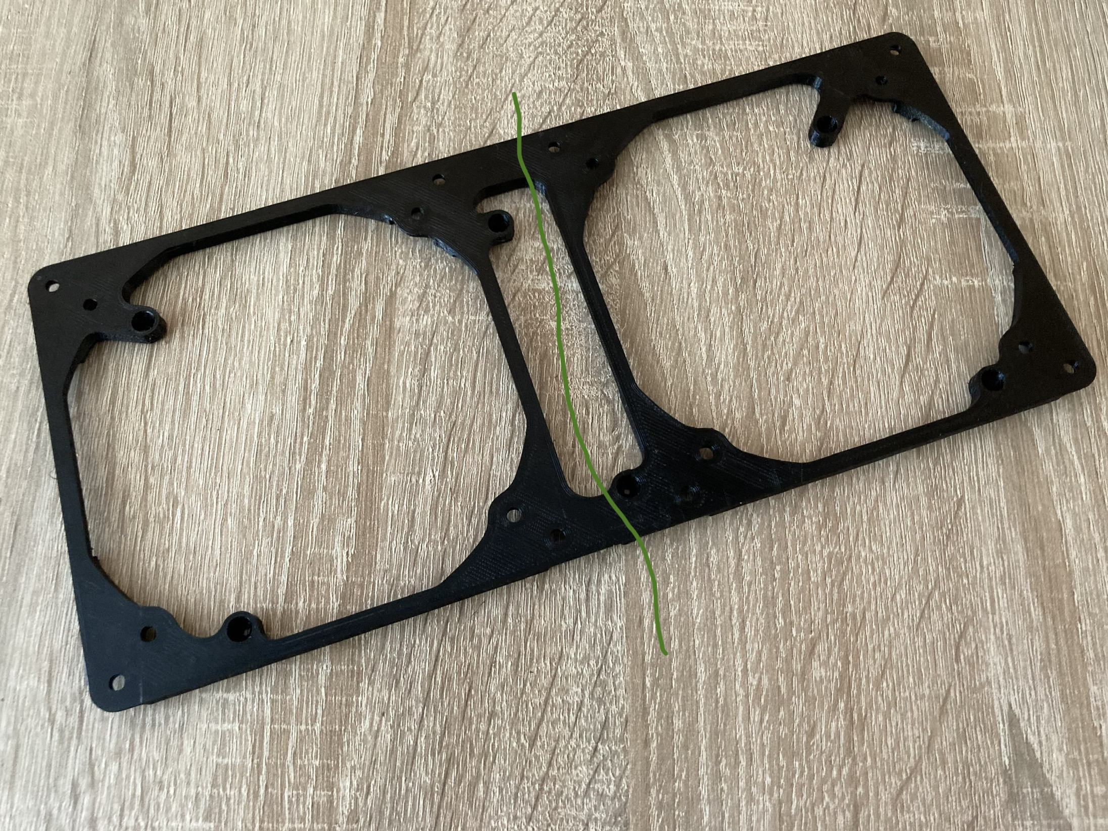

Auch für 2x140, können wir das nicht in zwei separate Teile aufteilen? Ich habe einen Drucker mit nur 220mm Druckbett, daher kann ich es nicht in einem Stück drucken.

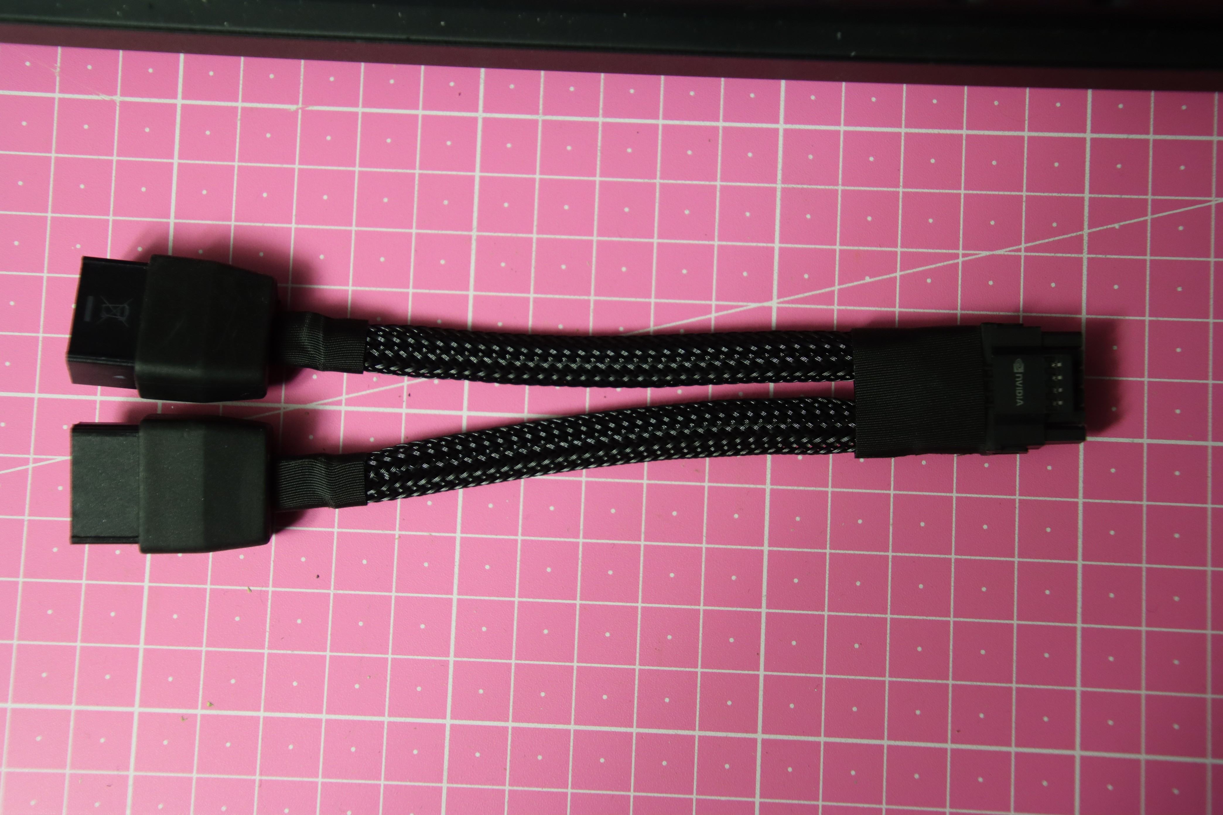

Hey, ich kann doch meine RTX 4070 Super mit 2x 8 Pin Stecker verbinden oder benötige ich einen Stecker auf 2x 8 Pin?
Vielleicht ne komische Frage, aber in den YouTube Videos kam das so nicht vor. Danke euch
der Adapter 12VHWPR auf 2x 8 PIN sollte im Lieferumfang sein

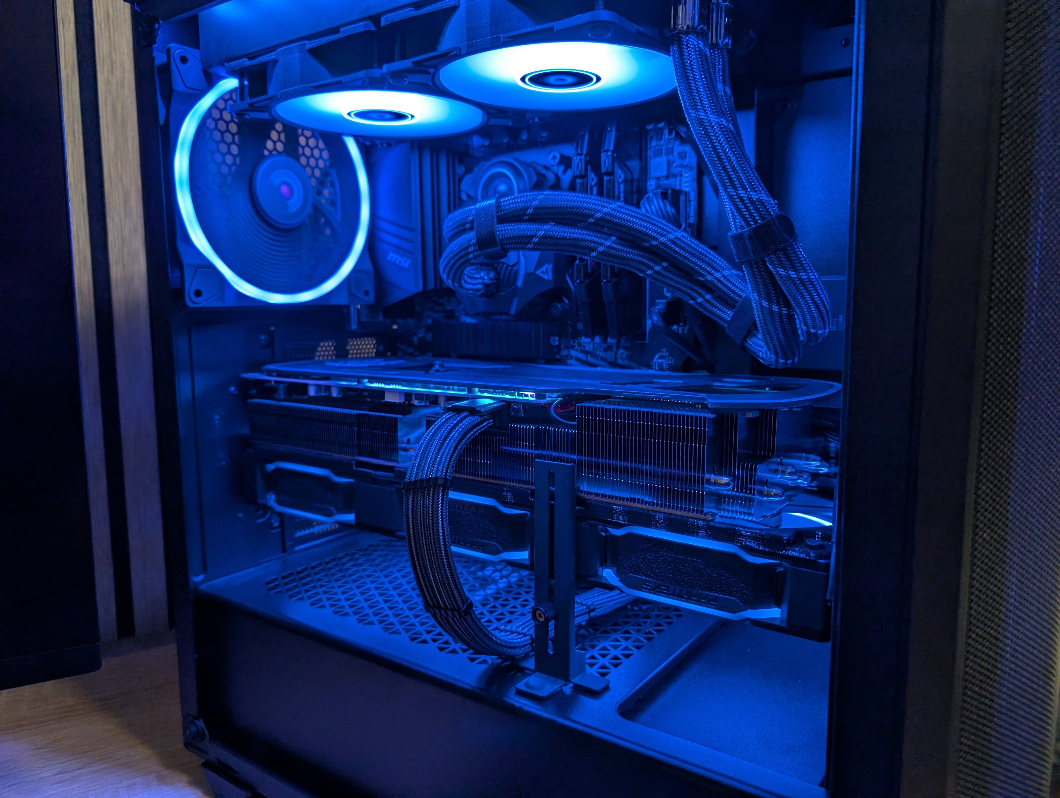

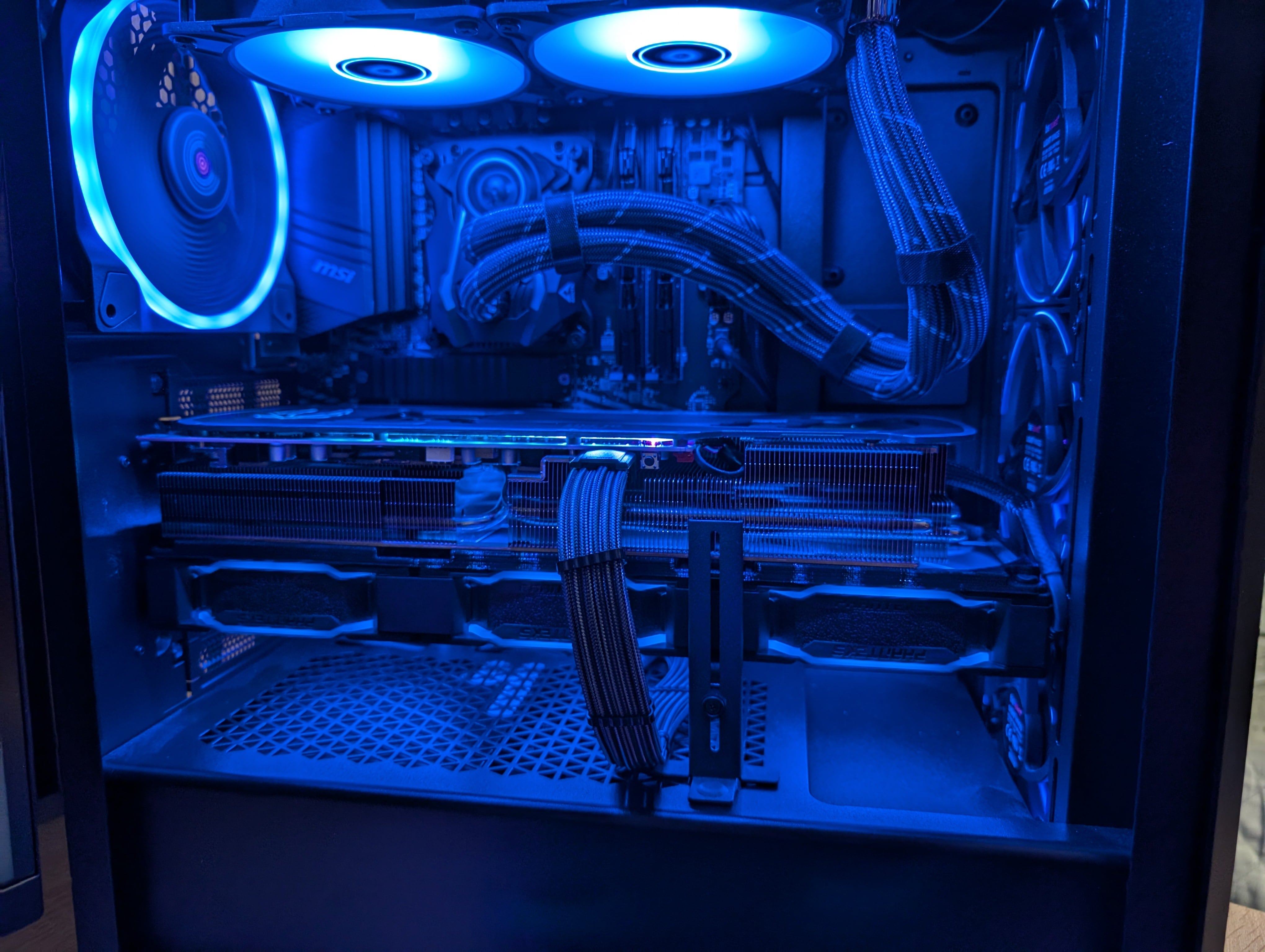

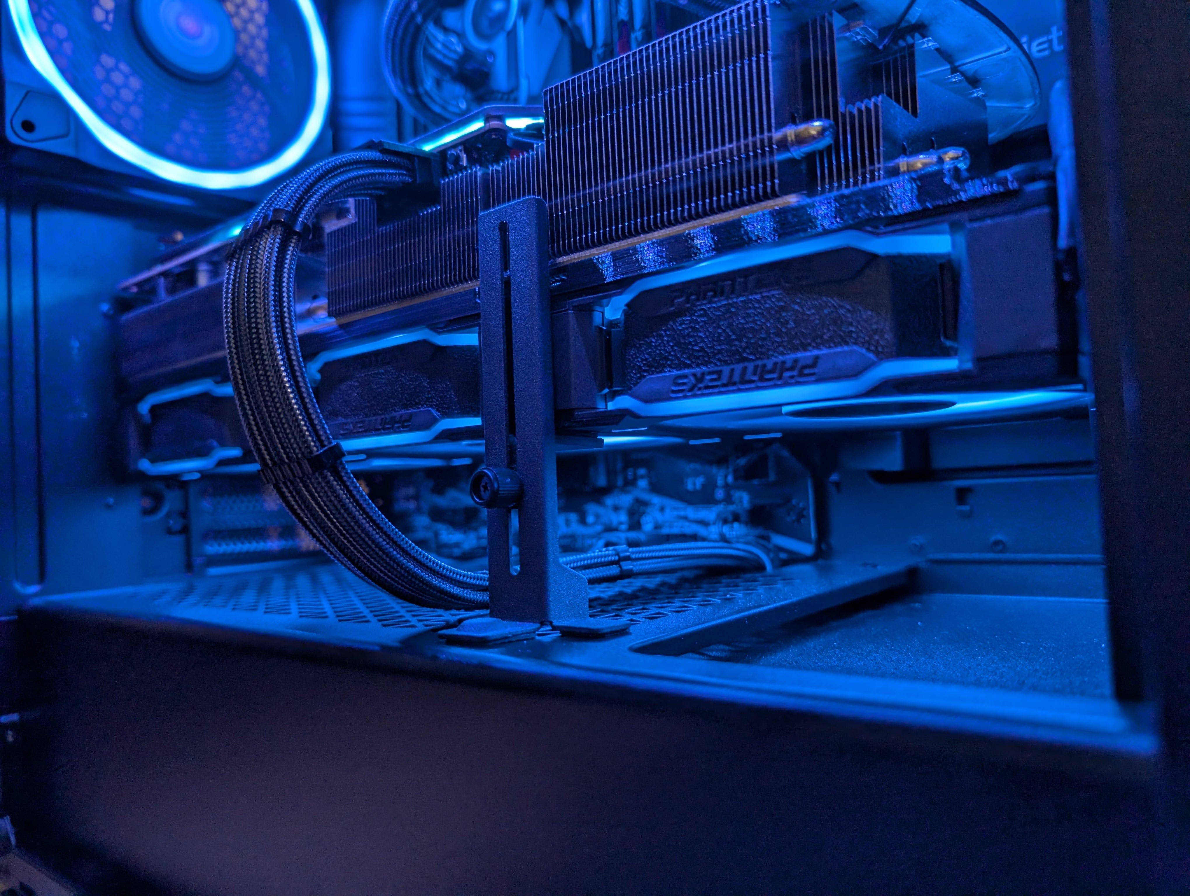

heute hab ich mich an den Umbau gewagt und was soll ich sagen? Das Gebrumme hat ein Ende :banana:
Ich habe 3 Phanteks D30 120 verbaut, die sind Flüsterleise. Die Temperaturen sind deutlich besser geworden mit 40% rund 900RPM kommt die Karte maximal an die 61 Grad in Timespy.
Steuerung läuft übers Mainboard mit Fancontrol.
Das RGB Kabel ist der größte S*****.
Ich habe mich schlussendlich entschieden das Kabel abzulöten an der Shroud, hat super funktioniert!
Die Karte in das Case zu bekommen ... puh war das ein Kampf. Das Pure Base 500FX darf kein mm kleiner sein.
Vielen Dank an Birne für den Mod und an alle, die sich hier beteiligt haben!

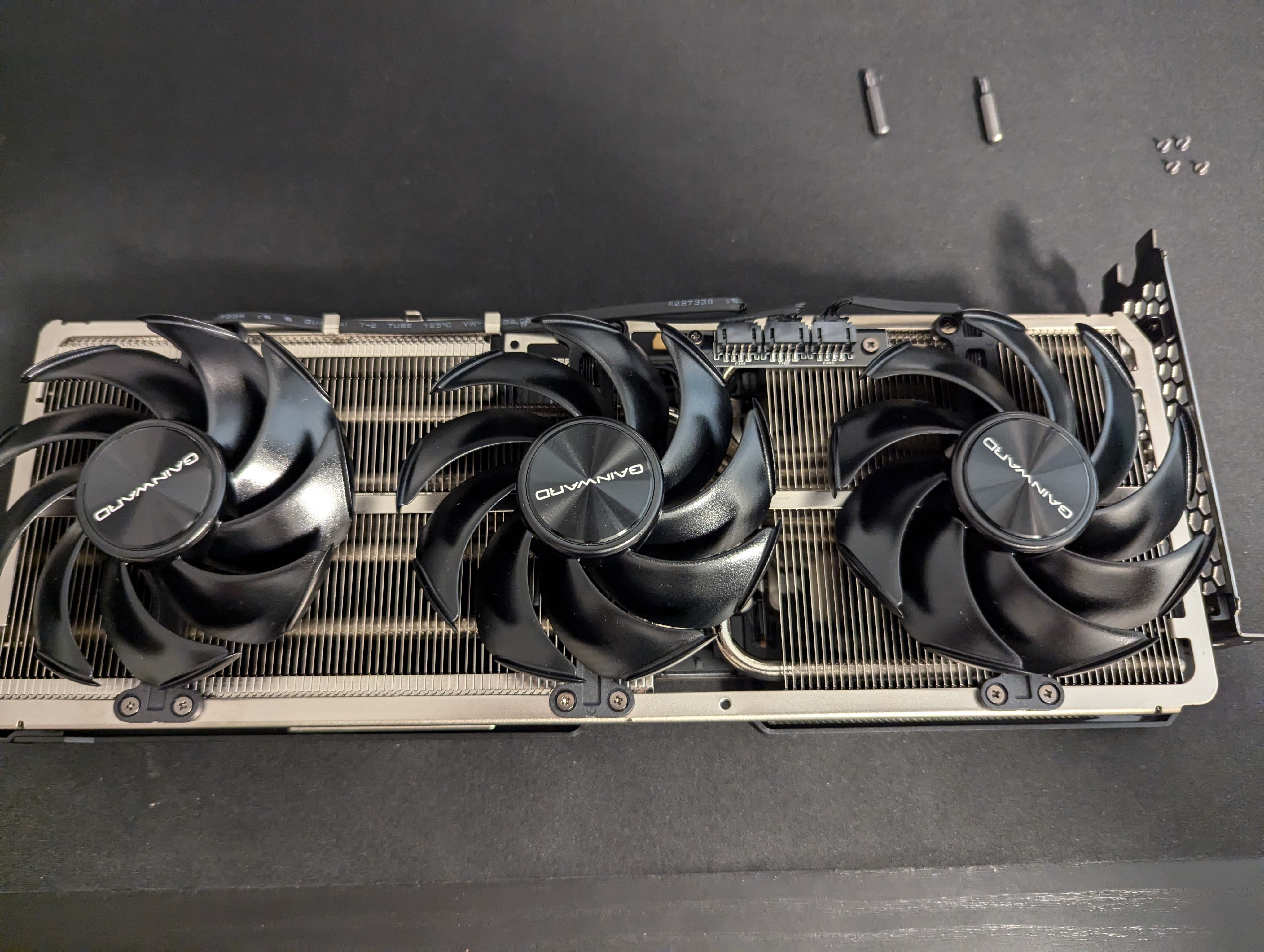

Ich besitze seit letzter Woche eine Gainward RTX 4080 Super Panther, mit der ich was Lüfter betrifft, nicht so ganz zufrieden bin.
Ich habe sie inzwischen mit zwei Arctic P12 Slim PWM ausgestattet, was das Lautstärkeproblem schon weitgehend gelöst hat.
Da ich sie mit Kabelbinder befestigen musste, ist das Ganze nicht so hübsch geworden, wie ich es mir vorgestellt hab.
Daher meine Frage an @BIRNE21 : Wärst du noch für ein neues Projekt zu haben? :d
Ja kein Problem. Bei dem Lochbild scheinen 2x 120er gut zu passen. Die 3-fach Lüfter-„Steckerleiste“ müssen wir dann entweder umpositionieren oder der Rahmen muss eine entsprechende Höhe haben, um das dann auszusparen. Oder wie hast du das im Moment gelöst?
Guten Morgen,
Ja die 2x120er waren aktuell das Mögliche, ich hätte aber gerne die gesamte Kühlerfläche bedeckt. Ich habe noch einen Lüfter auf Reserve. Den Lüfteranschluss kannst du denke ich ignorieren, da ich die Lüfter dann übers Mainboard steuern möchte.
Ansonsten fällt mir da bestimmt eine Lösung ein. Ich habe ja Adapterkabel dafür.
Aktuell ist der Anschluss tatsächlich versetzt. Ich habe ihn mittig zwischen den beiden Lüftern an nur einem Schraubenloch befestigt, quasi gedreht. Man kann ihn zwischen den beiden PCI-Stromkabeln erkennen.
Ein Problem könnten auch noch diverse "Haltenasen" werden, die teilweise auch auf dem Kühler angebracht sind.

Das könnte schwierig werden, denn irgendwie muss der Rahmen ja noch mit dem Kühler verschraubt werden. Und deinem Bild zufolge würde dann eben der Lüfter das Schraubloch verdecken. Genauer kann ich das aber auch erst mit den nötigen Abmaßen beurteilen. Schreibst du mir eine PN?
Die kann ich aussparen, sollte kein Problem sein.
