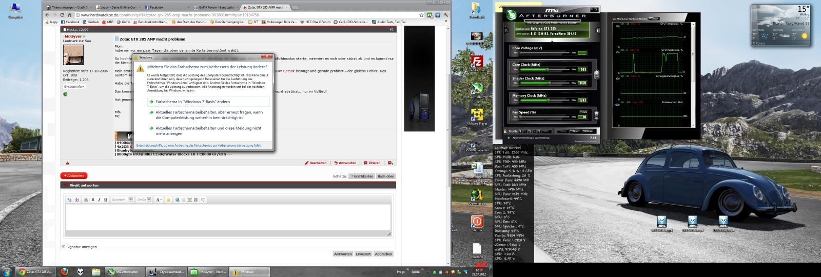

Moin,habe mir vor ein paar Tagen die oben genannte Karte besorgt(mit wakü).So hochfahren funktioniert alles wunderbar. Wenn ich allerdings ein Spiel oder Benchmark im Vollbildmodus starte, minimiert es sich oder stürzt ab und es kommt nur die Meldung von Windows 7: Ob ich das Farbschema ändern möchte(zwecks Aero)Mein erster Verdacht war dass mein 500W Enermax nicht genügend Leistung liefert, also ein 650W Corsair besorgt und gerade probiert...der gleiche Fehler. Das System lief in der Config wie in meiner Signatur vorher ohne Probleme.Habe die Treiber scohon mehrmals deinstalliert und neu rauf gemacht.Das komische ist dass wenn ich z.B. Crysis Warhead im Fenstermodus spiele, es läuft und gar nicht abstürzt...nur im Vollbild!Hat jemand ne Idee???
€: furmark läuft im Vollbild Modus bei 100% Auslastung stabil
MfG.Mc

ne..habe ja oben geschrieben wakü, die Karte wird selbst unter Furmark nicht wärmer als 55°

Hast du mal auf "Aktuelles Farbschema beibehalten und Meldung nicht mehr anzeigen" geklickt? Danach sollte es eig. gut sein.
Das ist irgend so ein Windows Leistungssteigerugsding. Hat bei mir zumindest Funktioniert.

Wenn ich auf Meldung nicht mehr anzeigen klicke, friert meist der ganze pc ein^^
Bei 3d Mark wird auch beim Fehler z.b. fullscreen state löst angezeigt.
Hab ich aber anders gelesen bei computerbase...ist ja auch egal.

In dem Moment als der screenshot gemacht wurde wurden überall 0° angezeigt wegen des Treibers.
Habe jetzt angeklickt dass die mneldung nicht mehr angezeigt wird und nun kommt nur noch die meldung dass der treiber nicht mehr reagiert...
Und die Karte wird immernoch Wassergekühlt^^ idle: 40°, Last: 55°
Gesamte Karte mit der Wakü versehen? Eine einzelme Temp-Anzeige reicht nicht auch. GPU, VRAM, Spawas.. Alle haben normalerweise andere Temperaturen, deine Werte beziehen sich vermutlich nur auf die GPU.
gpu, gpu env und speicher liegen alle im grünen bereich, mehr kann ich ja per software nicht ablesen.
