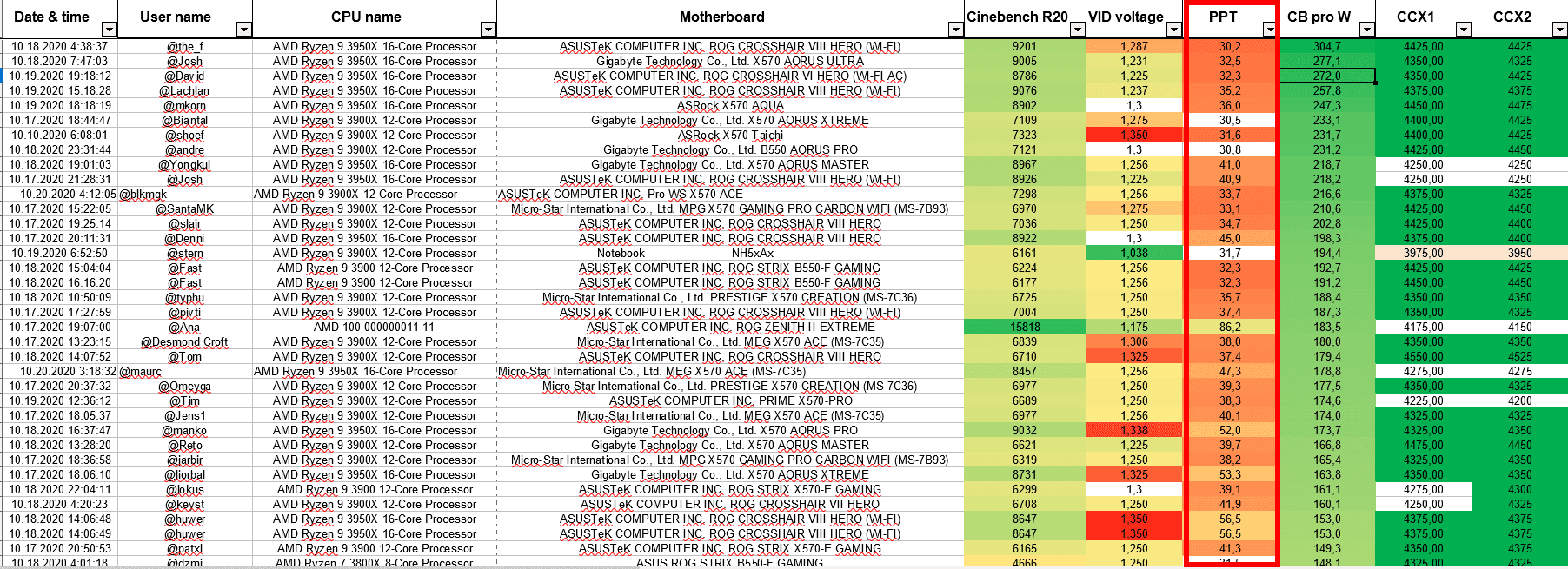

Habe die Tabelle aktualisiert und 3950X drin gelassen sowie nach CB pro W sortiert.
Hi, die CB pro Watt haben bestimmt eine größere Streuung?
Oder sind die Werte mit einem Kalibrierten Messgerät abgeglichen?
Einmal abgleichen gilt auch nicht, das muss für jedes Board einzeln Kompensiert werden.
Das ganze dann einmal im Jahre überprüfen, streng nach ISO Zertifizierung. :LOL:
@Phantomias88
Ich habe auch nicht schlecht gestaunt. Nicht alle Ergebnisse sind valide! :d
Andere Anhaltspunkte haben wir leider nicht.

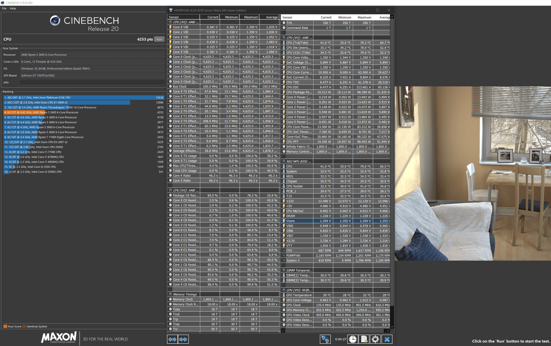

Hab mal paar Werte ausgearbeitet anhand meiner CB20 Werte, vllt interessiert das wen.
Allcore = 3800
VCore = 0.9V
Package Power = 39.6W
Temp = 44°C
CB20 = 3473
Allcore = 4000 (+5.3%)
VCore = 0.975V (+0.075V)
Package Power = 47W (+18.7%)
Temp = 48°C (+9.1%)
CB20 = 3616 (+4.1%)
Allcore = 4400 (+15.8%)
VCore = 1.13V (+0.230V)
Package Power = 65W (+64.1%)
Temp = 61°C (+38.7%)
CB20 = 4073 (+17.3%)
Allcore = 4500 (+18.4%)
VCore = 1.22V (+0.320V)
Package Power = 77W (+94.4%)
Temp = 67°C (+52.3%)
CB20 = 4128 (18.9%)
Allcore = 4600 (+21.1%)
VCore = 1.31V (+0.410V)
Package Power = 91.7W (+131.6%)
Temp = 74°C (+68.2%)
CB20 = 4180 (+20.4%)
Allcore = 4625 (+21.7%)
VCore = 1.35V (+0.450V)
Package Power = 98.4W (+148.5%)
Temp = 79°C (+79.5%)
CB20 = 4253 (+22.5%)
Ausgangslage also die 100% sind immer die 3800MHz.
Waaaas Buildzoids Chip hat einen weg wegen 1.375V?
Da muss ich ja ganz arg aufpassen^^

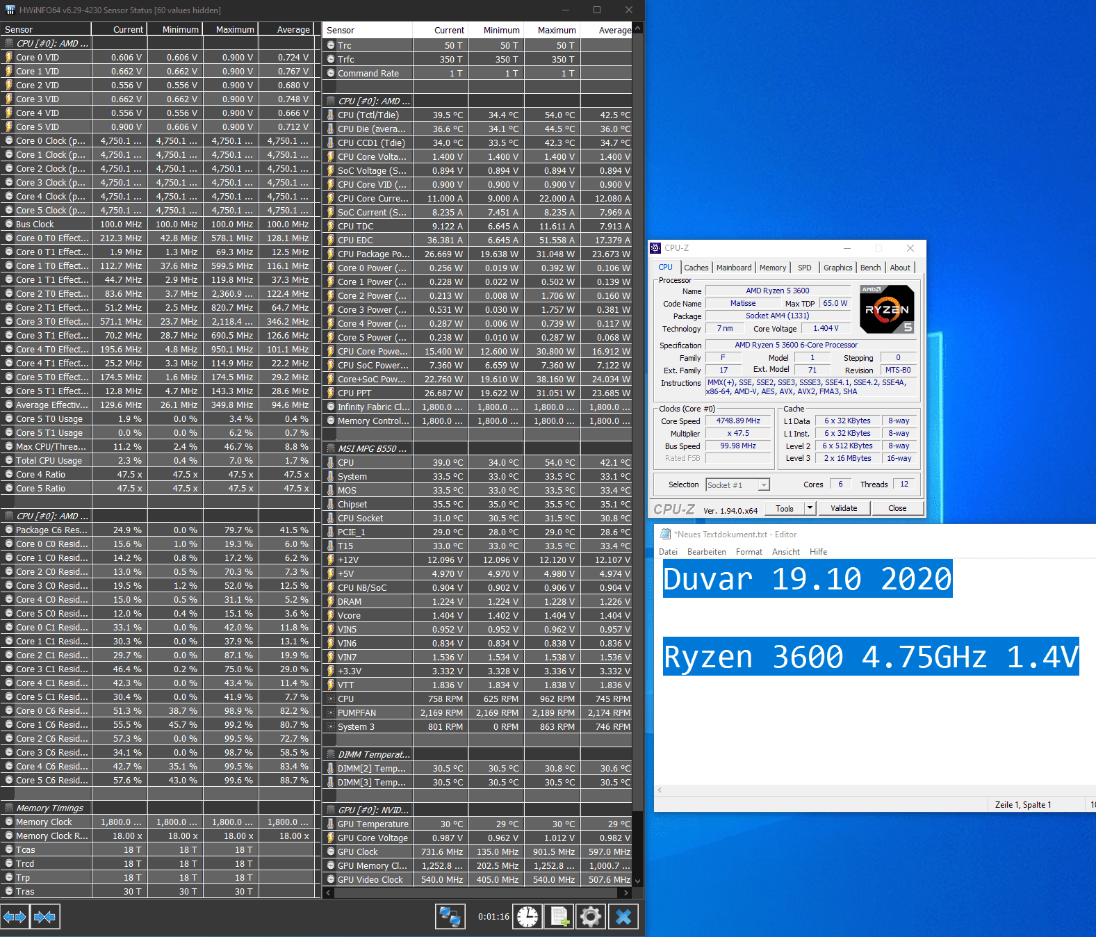

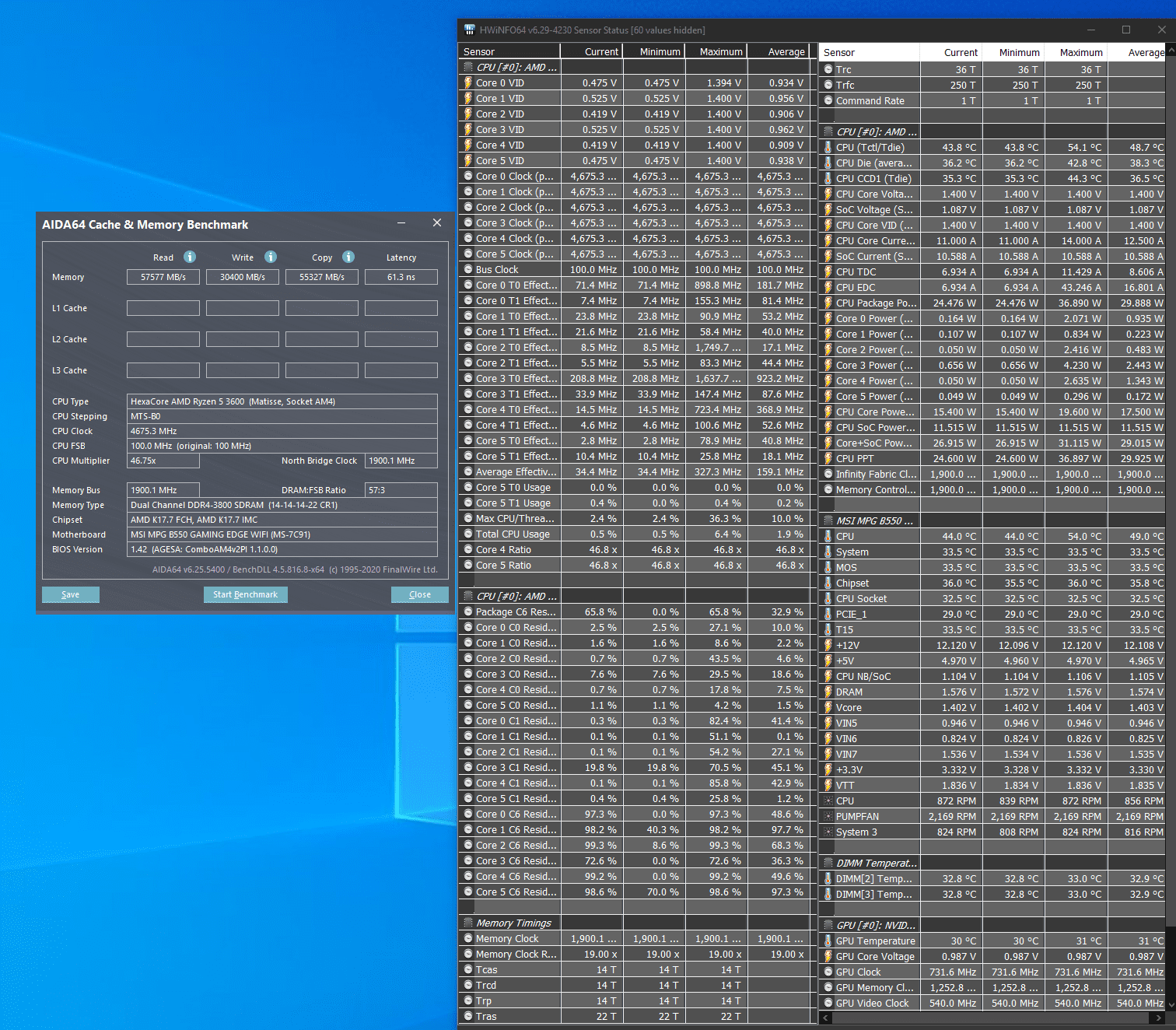

@Duvar
Diamant Sample? ;)

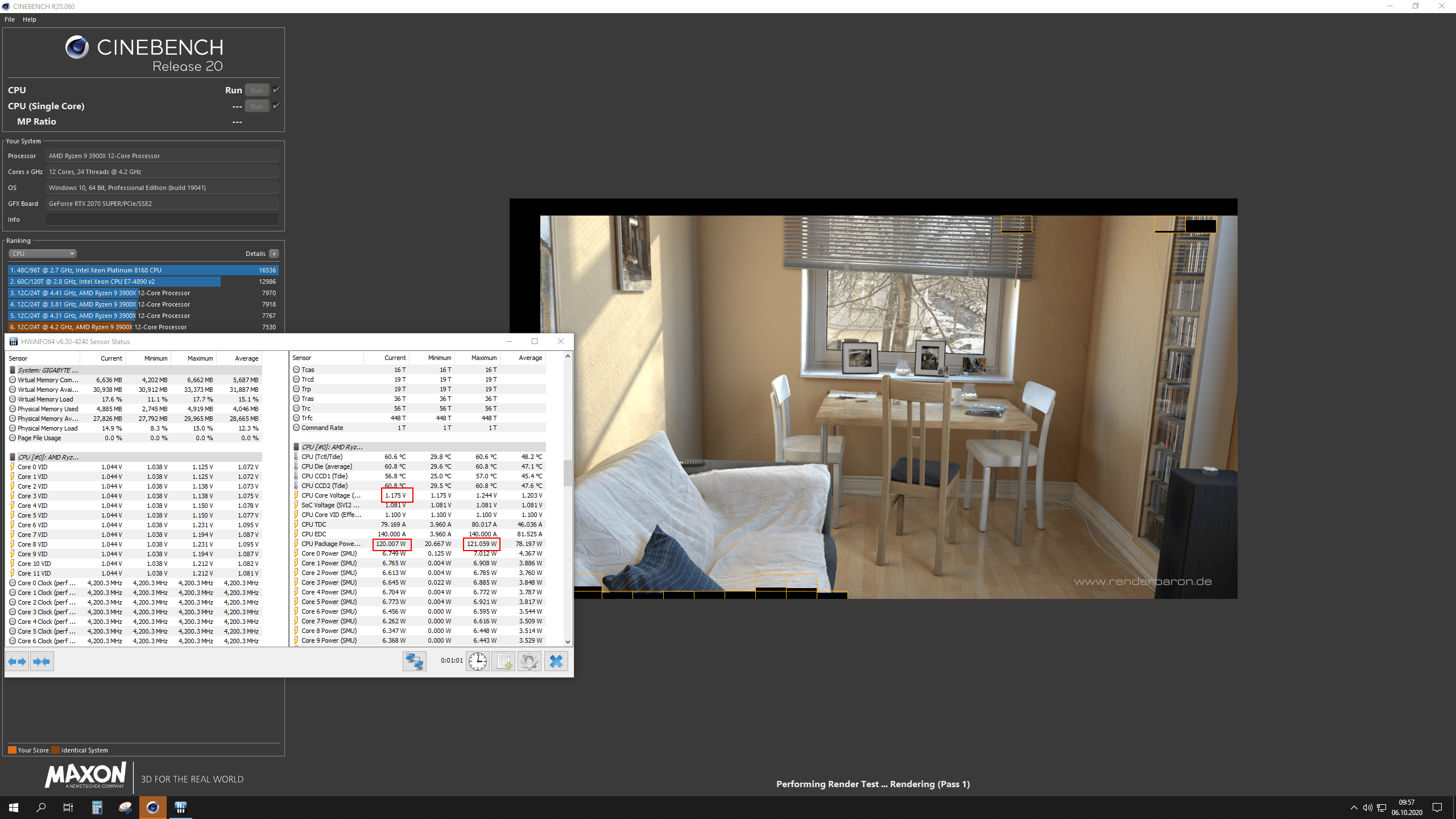

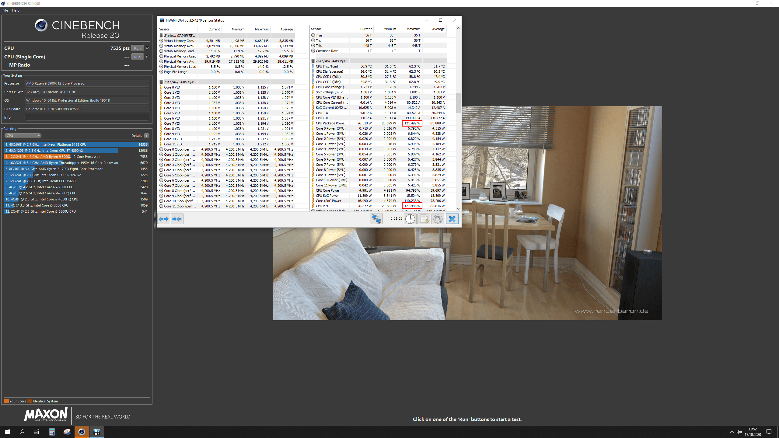

Performance Power Target?
Das wären Peaks, aber keine Dauerlast...

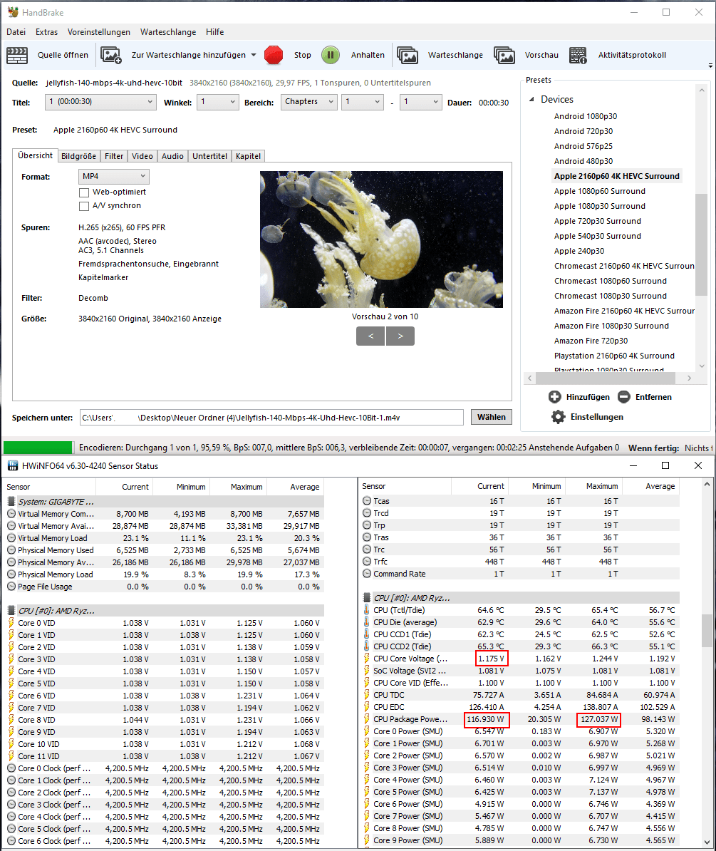

Beim CB20 Run ist der Unterschied zwischen Dauer/max Last kaum relevant. Hier mal ein Vergleich vom 6.10 und 17.10. Mit den selben Einstellungen sind es ~1 W.
Max Package Power entspricht ja max PPT.
Wenn man ein Video bearbeitet ist, durch die nicht gleichbleibende Last, der Unterschied größer.

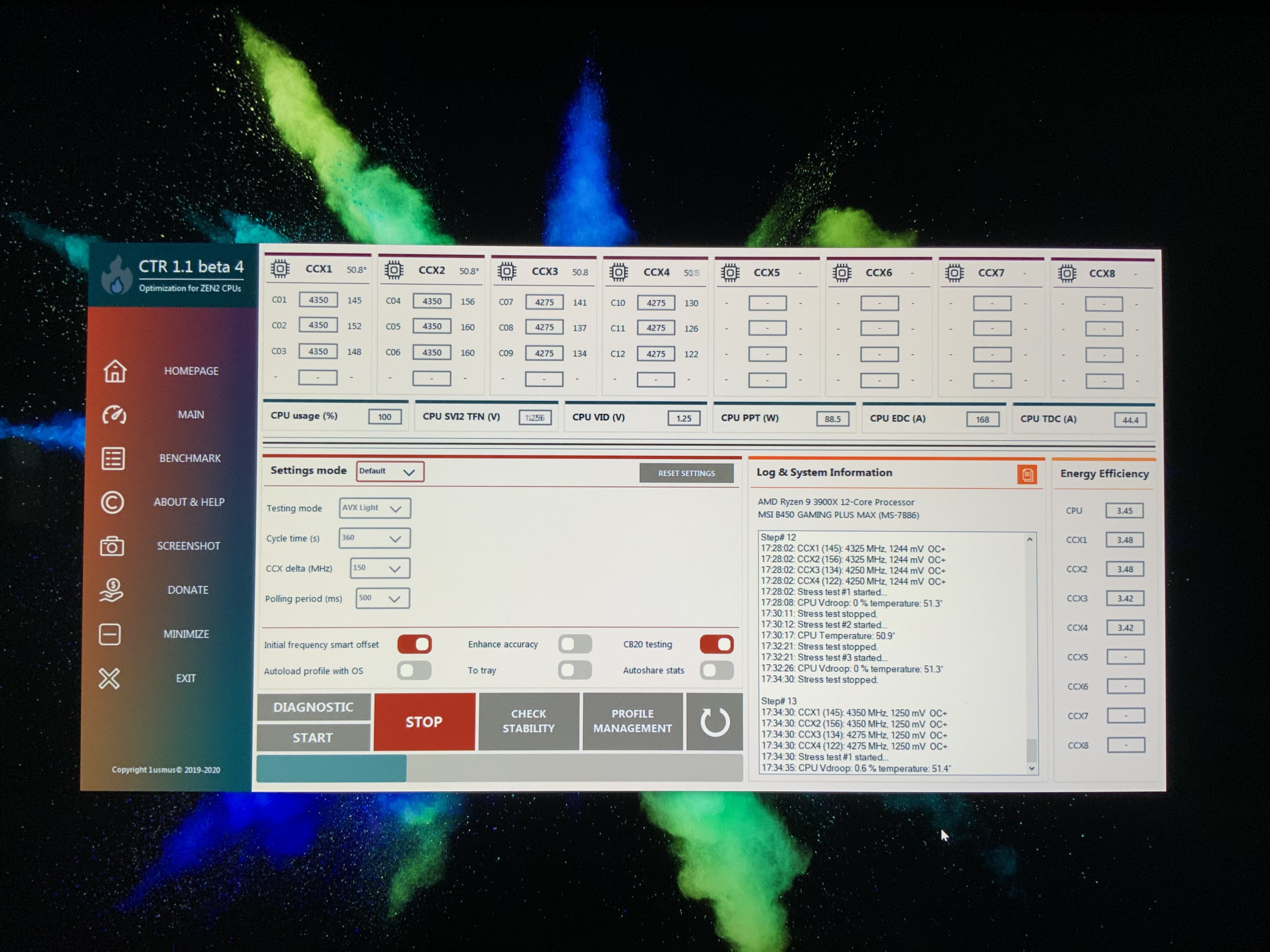

Kann mir einer verraten, warum mein CTR sofort den PC crashed, wenn ich den OC Start ausführe?
Prime95 an sich läuft stabil, obwohl es am Anfang etwas hängt.
edit: Ok lag tatsächlich an der Einstellung für den VCore von Auto auf Normal und jetzt läuft alles ohne Probleme durch..
die CPU läuft nicht mit 4375MHz bei 1.25 V, entweder Referenztakt runter, oder Spannung rauf. Hast Du auch Start gedrückt?
Kann mir jemand verraten wie viele Steps da kommen? ich bin jetzt bei step8
ccx1 4275 1244mv
ccx2 4275 1244mv
ccx3 4200 1244mv
ccx4 4200 1244mv
wie lange dauert das noch?
edit jetzt bei Step 13 (siehe Bild )
hab gelesen das geht so lange, bis Fehler auftauchen? Kann man das ungefähr abschätzen ?
Bin schon bei step #12 :/
