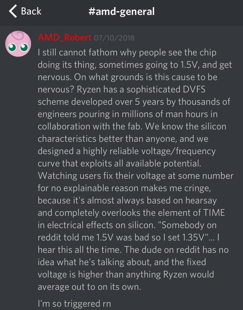

Max. zulässige Spannung für einen Kerne sollte 1,5 V nicht überschreiten.
Bei Allcore und 100 % Auslastung können es auch 1,4 V sein.
Solange die Ströme nicht ansteigen, Stromlimit nicht erhöht wird und die Temperatur kritisch werden, ist alles im Rahmen.
Der ryzen 3600X arbeitet mit 30 W höherem Stromlimit.
Nachteile wie immer die kürzere Langlebigkeit (ob nun 20 oder 15 Jahre, musst du entscheiden) und dass die Übertaktung halt die ganze Zeit aktiv ist (die Spannung liegt also auch bei keiner Last an).
Bei nur geringster Auslastung, schnellen die Ströme und Temperatur nach oben.
Deswegen wird Allcore max. 1,25 - 1,3 V empfohlen.

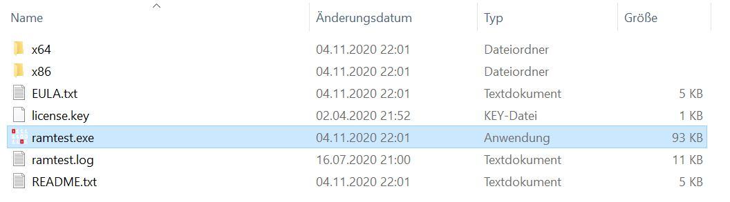

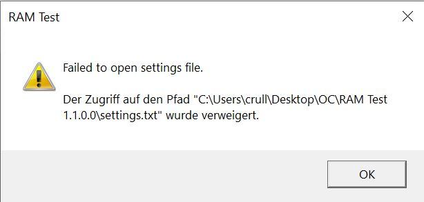

Mein erworbener RAMTest funktioniert nicht mehr, kann jemand helfen? Die settings.txt Datei habe ich gar nicht, letzten Monat lief noch alles.

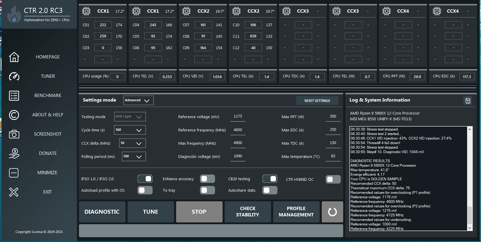

2x Diagnostic durchlaufen lassen ...
***ClockTuner for Ryzen 2.0 RC3 by 1usmus***
AMD Ryzen 5 5600X 6-Core Processor
ASUS ROG STRIX B550-I GAMING
BIOS ver. 1801 SMU ver. 56.44.00
TABLE ver. 3672068
DRAM speed 3600 MHz
You have unique processor. Active CCD#2.
DIAGNOSTIC RESULTS
Max temperature: 53,2°
Energy efficient: 3,9
Your CPU is SILVER SAMPLE
Recomended values for overclocking (P1 profile):
Reference voltage: 1150 mV
Reference frequency: 4400 MHz
Recomended values for overclocking (P2 profile):
Reference voltage: 1300 mV
Reference frequency: 4625 MHz
Recomended values for undervolting:
Reference voltage: 1025 mV
Reference frequency: 4125 MHz
DIAGNOSTIC RESULTS
Max temperature: 54,2°
Energy efficient: 3,92
Reference frequency: 4425 MHz
Reference frequency: 4650 MHz
Reference frequency: 4150 MHz

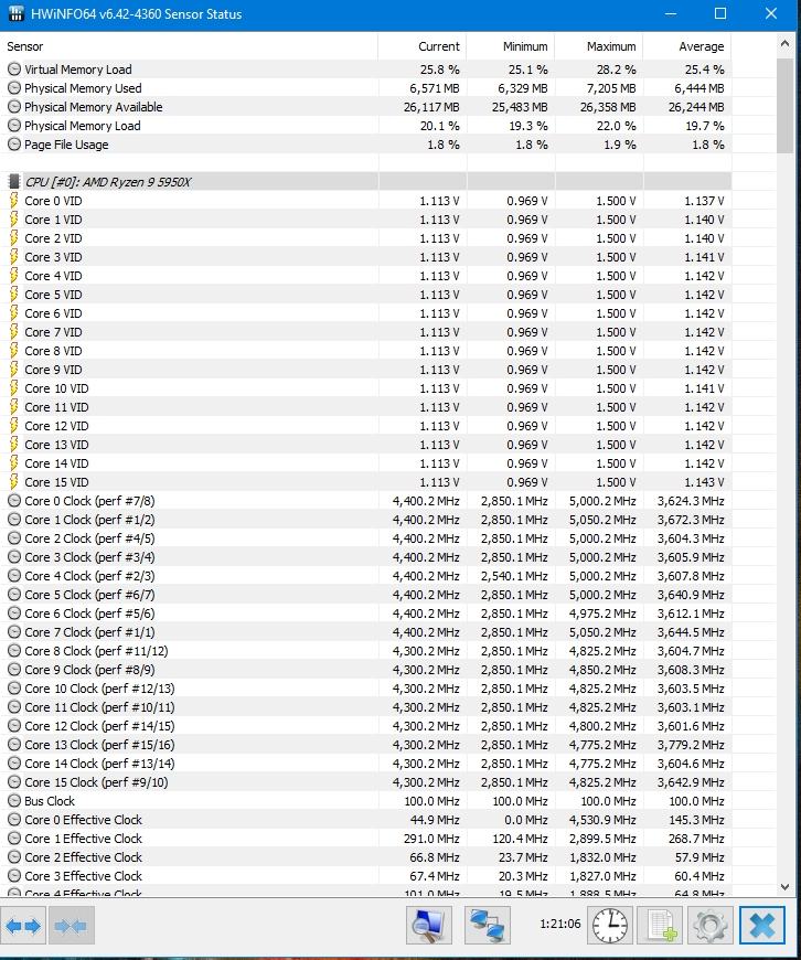

Hallo zusammen,
nach einer langen Test Nacht habe ich für meinen x5950 einen schönen Wert herausarbeiten können: (basierend auf CTR Tests)
P1 1115 mVolt und 4400/4300 Mhz auf allen Kernen. Es gehen auch P2 4550/4450 Mhz bei 1250 mVolt, aber es ist schon brutal: P1 hat max 115 Watt, P2 geht bis zu 175 Watt. Lohnt sich für mich für die 3% also eher nicht.
Mit P1 bleibt die Temp in Prime mit Wakü bei ca. 55-60 Grad, mit P2 geht es dann schon in die 70er und kratzt an der 80 Grad Grenze.
Also lasse ich ihn ab 30% gesamter Last P1 schalten, das ist schon sehr cool!
Wenn einzelne Kerne Schub geben sollen, greift PBO und taktet einzelne Kerne bis 5050 Mhz und sobald es mehr als drei Kerne gleichzeitig braucht, schaltet er auf P1.
So bleibe ich immer im Rahmen, was Temps und Verbrauch angeht.
Gruß Nils

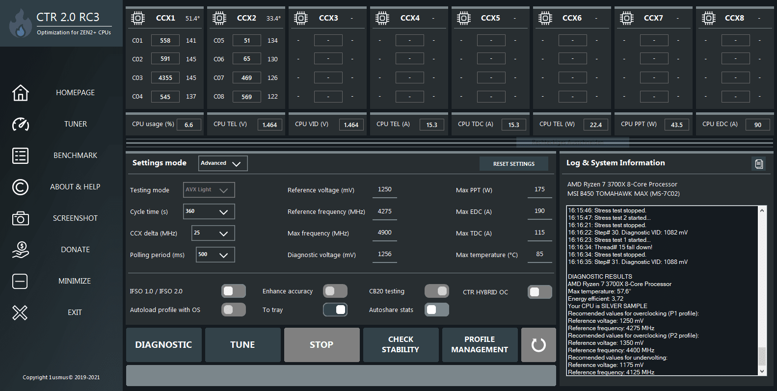

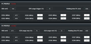

Mal ne Frage - ich habe mit dem CTR 2 die Profile für P1 und P2 ausgefüllt.
Wenn ich nun einen CB mit MC starte laufen auch alle gem. P1 und wenn ich SC teste laufen die 1-2 besten Cores auf P2.
Bin ich aber nun im idle geht die vcore teilweise auf 1.5v - hab ich da was falsch verstanden?
Ich dachte es pendelt nun immer nur noch zwischen P1 und P2 hinundher?

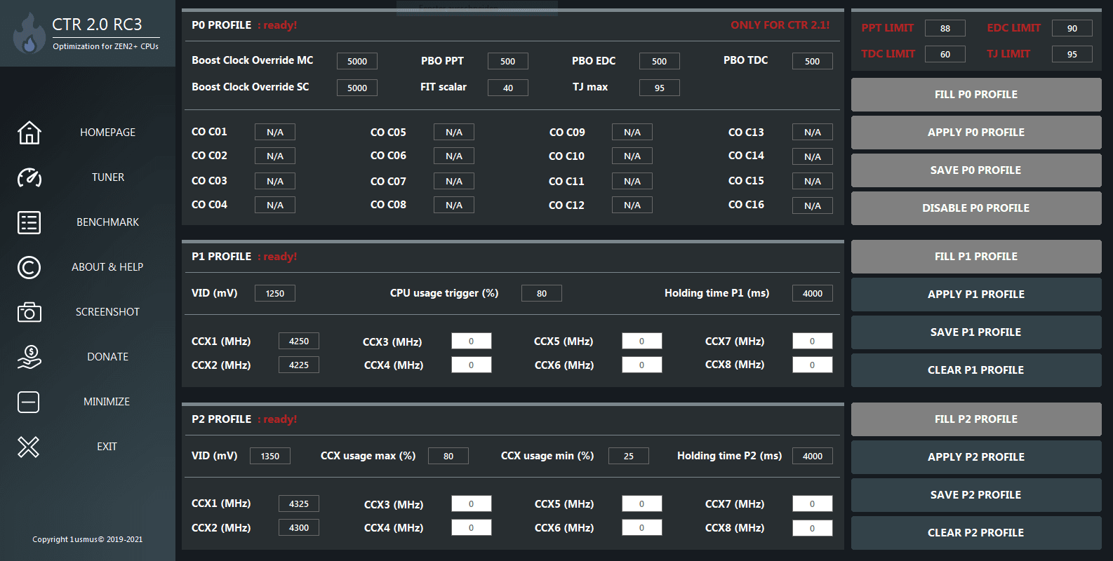

Du hast doch bei P2 einen unteren Grenzwert. Liegt die Last darunter, wird auf P0 bzw. PBO gewechselt. Erklärung dazu findet sich auf igorslab.de.
Hier die entsprechende Passage:
Unterhalb des CCX usage min Schwellwertes wird die CPU im “P0” bzw. PBO betrieben, sodass hohe single-core Boost-Taktraten erreicht werden können. Über CCX usage min, aber unter CCX usage max, wird “P2” aktiv, um bestmögliche Leistung mit hoher Taktrate in Situationen mit Teilllast zu erzielen. Sollte CCX usage min unterschritten werden, wartet CTR die Holding time P2 ab, bevor die CCX zurück in den P0 versetzt wird. Grund hierfür ist, dass das Umschalten zwischen PBO und statischem OC einen kleinen Performance Impact hat und man sicherstellen möchte, dass die Teilllast wirklich vorüber ist und nicht nur kurzzeitig pausiert hat. Über CCX usage max bzw. CPU usage trigger geht die CPU sofort in das P1 Profil für maximale Effizienz in der Volllast. Die Holding time p1 legt hier auch wieder fest, wie lange die Last beendet sein muss, damit die CPU in einen Modus für geringere Last wechseln darf.
Ok alles klar, um quasi P0 noch zu optmieren, muss ich auf Version 2.1 warten so wie es dann im Tool ausschaut.

Ist es auch irgendwie möglich mit dem CTR nur den Dynamic OC switch zu benutzen und die anderen Funktionen links liegen zu lassen ? :/ Im Mom gibts dort ja noch keinen Curve Optimizer. Den würde ich gerne beibehalten
Ja kann mit dem Hybrid OC Modus gemacht werden. Wenn Du nur P1 füllst läuft die CPU auf den im Bios hinterlegten Werten bis die eingestellte Last-Schwelle erreicht ist.
Dann wird das Profil aktiv.
