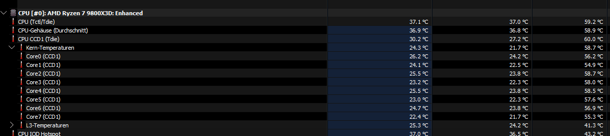

Bei Cinebench R23 mit CO-30 (etwa 110W Leistungsaufnahme) wird die CPU maximal 66° warm (der 7800X3D war hier bei 80) und das trotz "Flüster-Setting". Pumpe läuft auf 20% und die 3 Lüfter (Phanteks T30) auf 700 RPM.
EDIT: eben mal noch einen Lauf durchgeführt, bei welchem ich die Pumpe auf 100% und die Lüfter auf 2000 (von möglichen 3000) RPM hatte. Das war dann gut hörbar, aber die maximale Temperatur lag bei 59.2°. Wirklich beindruckend wie die Abwärme sich hier abführen lässt.

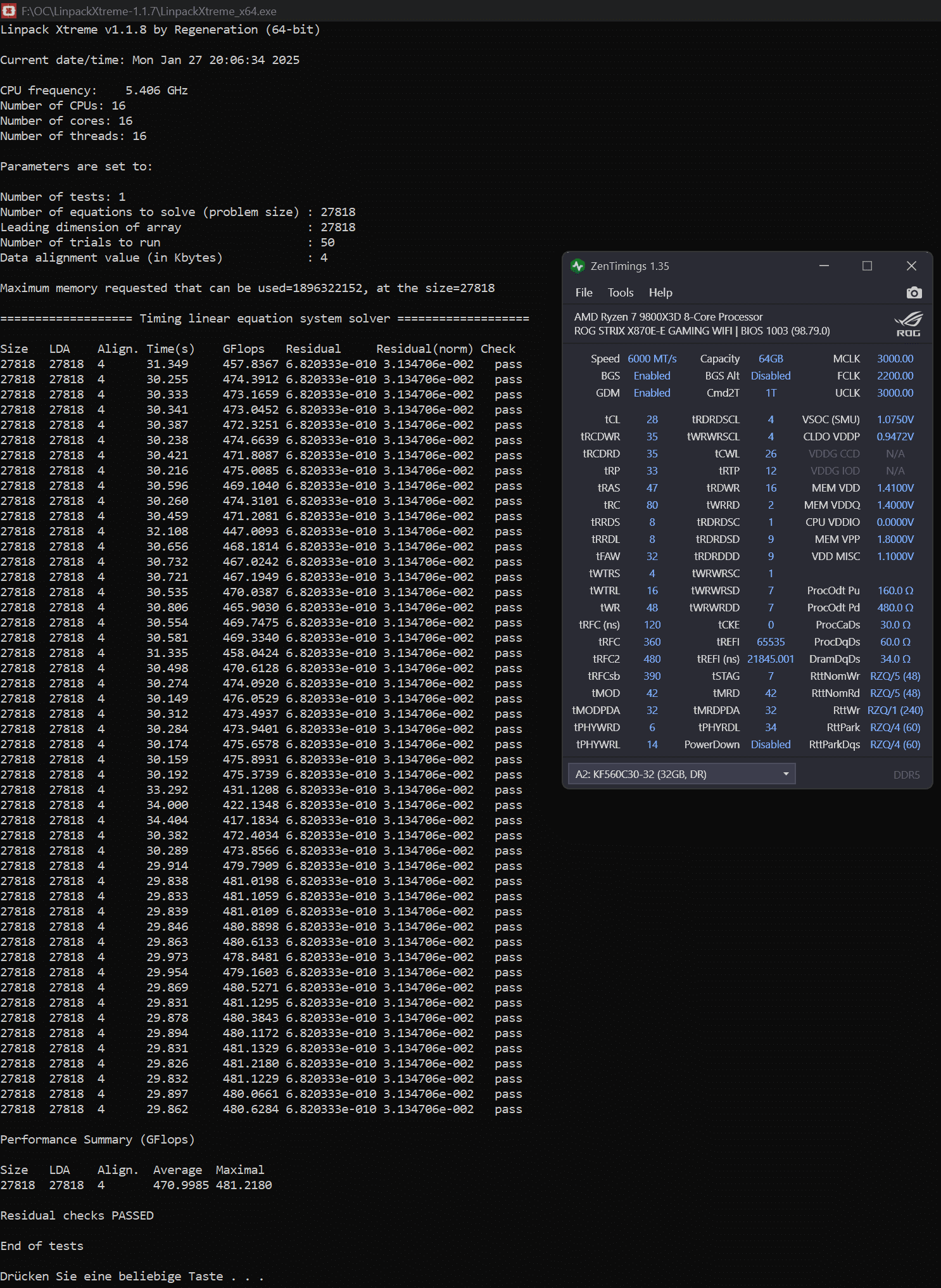

Also 1000mV VDDG CCD/IOD scheint bei meinem die untere grenze zu sein. Bei 980mV kommt es dann zu Fehlern in Linpack. VSOC konnte ich so jetzt auf 1.075v setzen, mehr habe ich nicht probiert.
Die Ergebnisse fluktuieren zu stark. Erhöhe die VSoc solange bis es kaum mehr Abweichungen mehr gibt. 2-3 Gflops sind ok
& nimm den PBO bzw dein OC raus.
